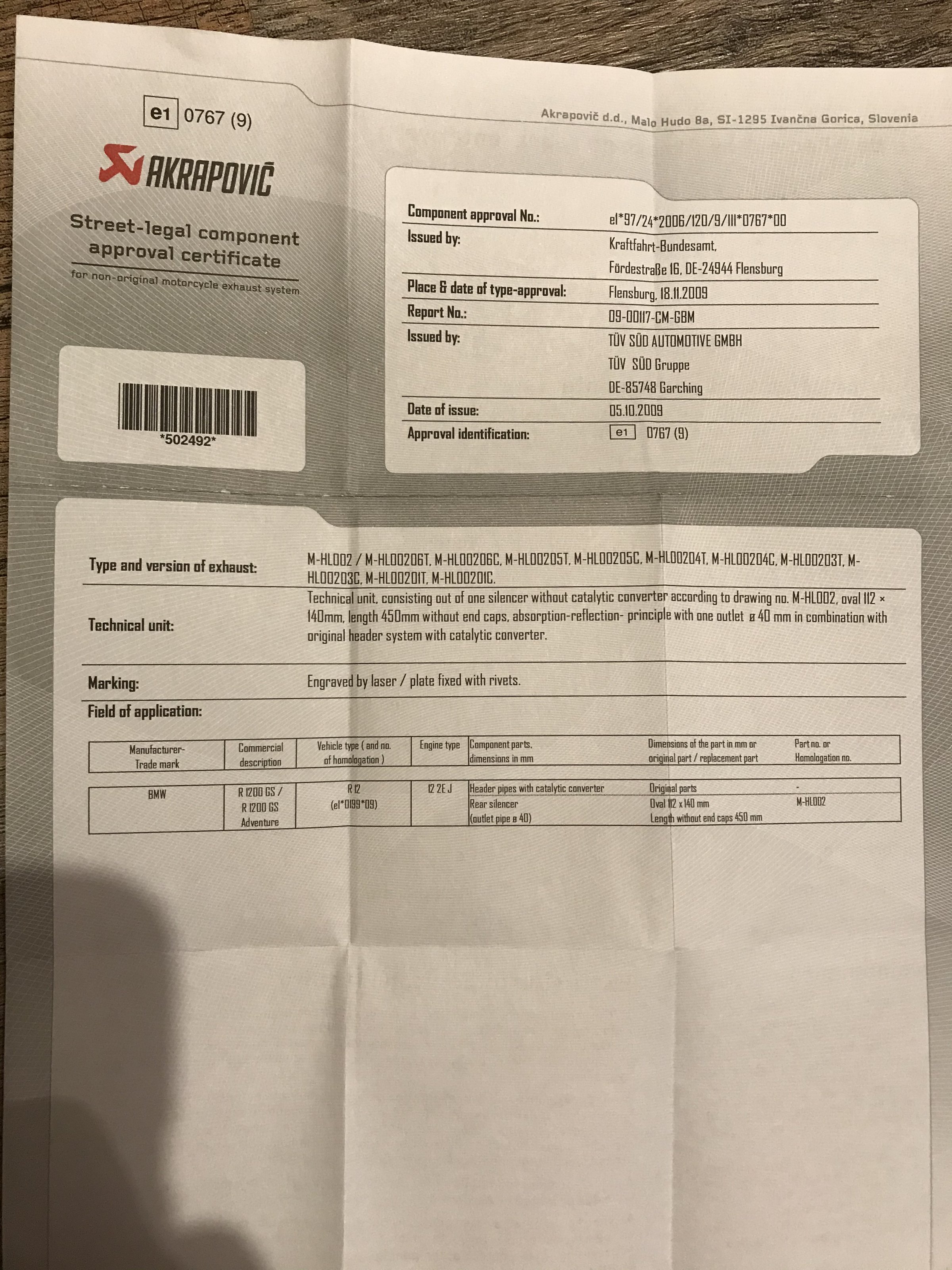

wegen den neuen Vorschriften in Tirol (Standgeräusch<95dB) habe ich mal in meine Fzpapiere geguckt. Ich habe eine 1200GS ADV TÜ Bj. 2011 mit eingetragenen 92dB Standgeräusch. 2 Jahre später habe ich den Orginal-BMW Akrapovic ESD (lasergraviert, mit BMW-Teilenummer) vom Freundlichen gekauft Und drangebaut. Da ist eine ABE dabei (s.Anhang). Eintragung somit nicht erforderlich. Dem TÜV war das Ding auch immer egal. Da steht nichts drin hinsichtlich Stand- und Fahrgeräuch. Frage: Gelten dann für den AKRA die im Fahrzeugschein eingetragenen Geräuschpegel der Serienendschalldämpfers oder nicht?

Wenn Du eine ABE mit z.B. 93 dB für den Dämpfer hast dann gilt dieser Wert und nicht der im Schein. Du fährst ja den Zubehör Topf und nicht den Originalen, daher musst Du die ABE auch immer mitführen.
Wäre ja blödsinnig wenn im Schein 88dB steht und Du mit nem Akra rumballerst der 93 dB hat, dann könnte ja jeder drauf machen was er will und behaupten im Schein stehen 88 dB
Danke für die Erklärung. Was gilt wenn aber in der ABE kein dB-Wert drinsteht, so wie ich es Anfangs erwähnt habe?

Geh mal auf die Akrapovic Seite, such den Topf für dein Moped raus und schau dann unter Downloads, da sind sämtliche Dokumente hinterlegt.

In der EG-RL 97/24 ist ein Abschnitt, der die Zubehörauspuffanlagen regelt. Nehmt nachfolgenden Link. Klickt dann am besten (für das leichtere, übersichtlichere Lesen) die PDF in "DE" an. Ab Seite 370 unter Ziff. 3 ist alles wesentliche beschrieben.
Für Eure Frage dürfte das hier relevant sein:
3.2.3.3.1.Gehört das unter 3.2.3.3 genannte Kraftrad zu einem Typ, für den die Betriebserlaubnis gemäß den Bestimmungen dieses Kapitels erteilt wurde, darf es
—beim Fahrversuch den in Abschnitt 2.1.1 dieses Anhangs vorgesehenen Grenzwert um höchstens 1dB(A),
—beim Standversuch den bei der Betriebserlaubnisprüfung des Kraftrads ermittelten und auf dem Herstellerschild angegebenen Wert um höchstens 3dB(A) überschreiten;
RL 97/24
Meine Meinung/Interpretation:
Akrapovic darf beim EG-Genehmigungsverfahren höchstens 81 dB(A) FAHR (für die meisten hier im Forum noch gültiger EG-Grenzwert) bzw. Serienwert + 3 dB(A) beim Standgeräusch entwickeln. Der Serienwert Standgeräusch steht in Fahrzeugschein/Zulassungsbescheinigung/Typschild am Motorrad.
Deshalb weist kein Hersteller auf seiner EG-BE (sofern er diese überhaupt aushändigt) einen "eigenen" Wert aus. Da ohnehin keine Mitführpflicht für eine EG-BE besteht.
Somit gelten für Kontrollen die eingetragenen Serienwerte.
Warum anscheinend einige mit "gleichen" GSen unterschiedliche Einträge in den Papieren haben, weiß ich leider nicht.
Guter Tip,
da findet sich genau die ABE (EC-Approval), die der Threadsteller im Beitrag #1 abgebildet hat- aber eben genauso ohne db-Angabe...
