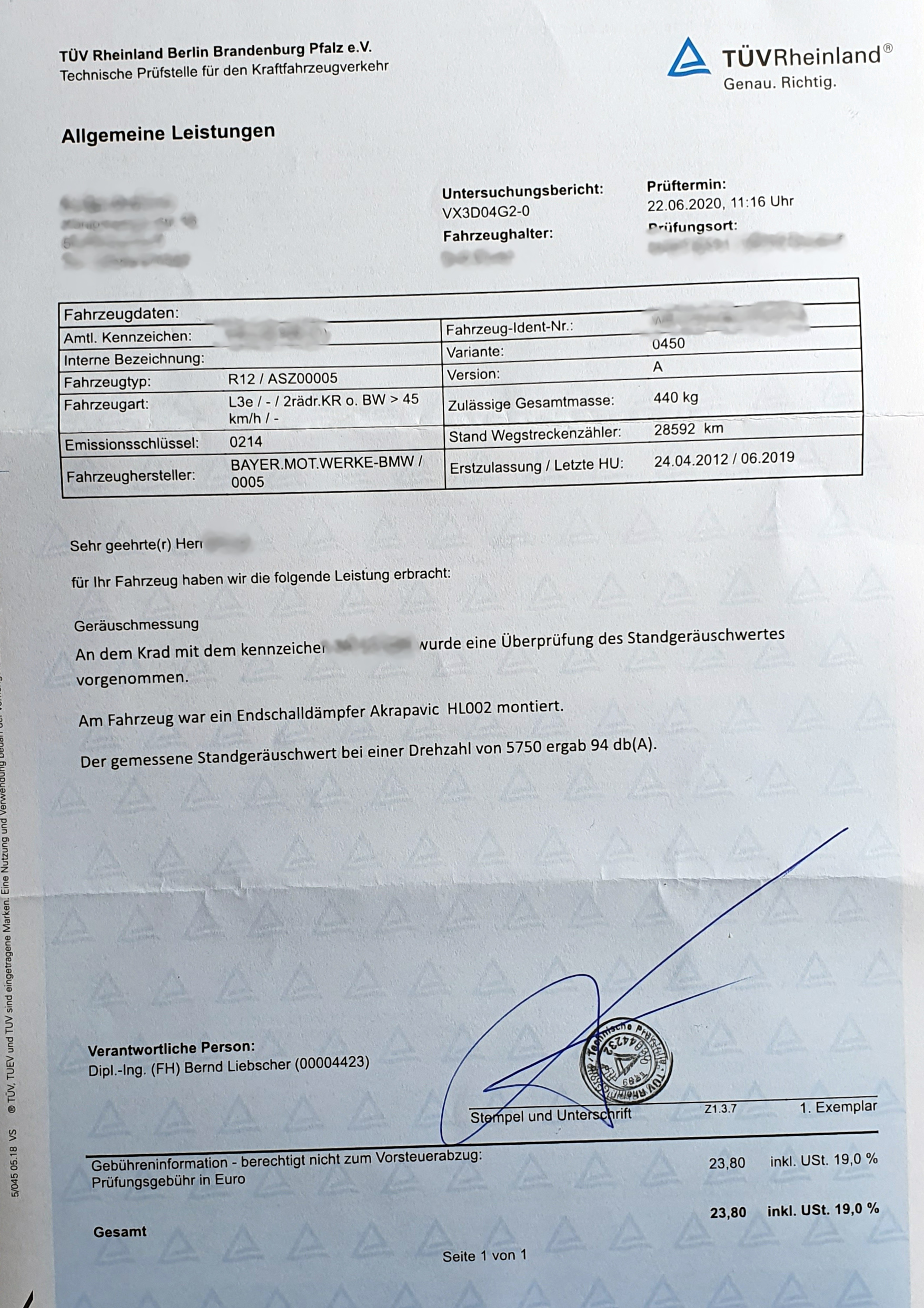

ich wollte es einfach mal genau wissen und hab den Akra fachmännisch beim TÜV mal nachmessen lassen.
Ergebnis: 94 dBA
Tirol wäre möglich, aber das sehe ich wie UFD: Es gibt so viele andere schöne Gegenden, wo die Motorradfahrer nicht ausgegrenzt und getriezt werden.

Frage: Gelten dann für den AKRA die im Fahrzeugschein eingetragenen Geräuschpegel der Serienendschalldämpfers ....?
Ja.
Dazu ergeben sich Messtoleranzen.
Wobei mir die Drehzahl beim Tüv komisch vorkommt.

Es gibt da eine Drehzahlgrenze für die Nenndrehzahl, aber der mit 3/4 Nenndrehzahl gemessen wird.
Aber ich bin mir ziemlich sicher, das die unterhalb der 7750 umin liegt, die für unsere GSen relevant ist.
Somit wäre für die GS 50% Nenndrehzahl ausreichend.
Ist es nicht sogar so, dass die beiden zusammengehoerigen Werte fuer Lautstaerke und Drehzahl gemeinsam auf dem Typenschild verewigt sind und nur abgelesen zu werden brauchen?

Also bei Nenndrehzahl < 5000 umin wird mit 75 %Nenndrehzahl gemessen, bei > 5000 umin mit 50 %.
Dann hat der TÜV die GS falsch gemessen!

gemessen wird mit der Drehzahl zu U.2,
bei mir steht da 3750

Wie hoch ist nun die Nennleistungsdrehzahl bei der TÜ? Ist es das Höchstleistungsdrehmoment das bei 7750 ist, also bei der Hälfte, knappen 4000
U.2 ist bei der TÜ 3875

Höchstleistungsdrehzahl ist 7750 (ungleich der Drehzahl des höchsten Dremoments) , ergo halbe Nenndrehzahl = 3875.
