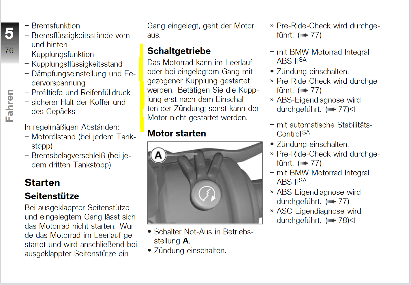

Die habe ich gelesen. Und ich darf zitieren:Lies doch einfach Deine BA! Ihr seid so lustig!![]()
Offensichtlich habe ich sie nicht richtig verstanden. Bitte erkläre es mir doch.Schaltgetriebe
Das Motorrad kann im Leerlauf oder bei eingelegtem Gang mit gezogener Kupplung gestartet werden. (S.76)
Mach doch mal ein JPG von Seite76 und Deinem Kfzschein/Zulassungsbescheinigung - dann haben wir die Lösung gleichDie habe ich gelesen. Und ich darf zitieren:

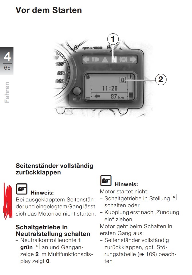

Hier das Bild des Scheins und der S.76 von der BA (anhand der FIN von BMW runtergeladen). Ich bin gespannt auf die Lösung, weil ich bin wirklich überfragt.Mach doch mal ein JPG von Seite76 und Deinem Kfzschein/Zulassungsbescheinigung - dann haben wir die Lösung gleich

Doch, hast Du. Aber neu ist für mich auch der Hinweis, erst Zündung an und dann Kupplung ziehen. Machs`t Du das so?Die habe ich gelesen. Und ich darf zitieren:
