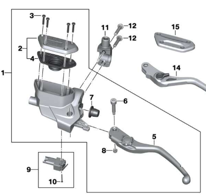

Was ich nicht verstehe, dass auch wenn ich den zweiten Klick höre, nicht starten kann. Muss sie ganz durchziehen.
Gast-68723
Es verändert nur den Anschlag des Hebels zur eigentlichen Betätigung des Kolbens. Dadurch kommt der Hebel näher an den Griff.
Tja, üble Sache. Auch wenn alle Theorie dagegen spricht: seit ich die Hebelposition von 1 auf 2 geändert habe, wird der Mikroschalter wieder zuverlässig betätigt. Ich ignoriere einfach mal die Theorie und akzeptiere die faktische Realität.
zusätzlich etwas Kontaktspray wird jedoch nicht schaden.
Gast-68723
