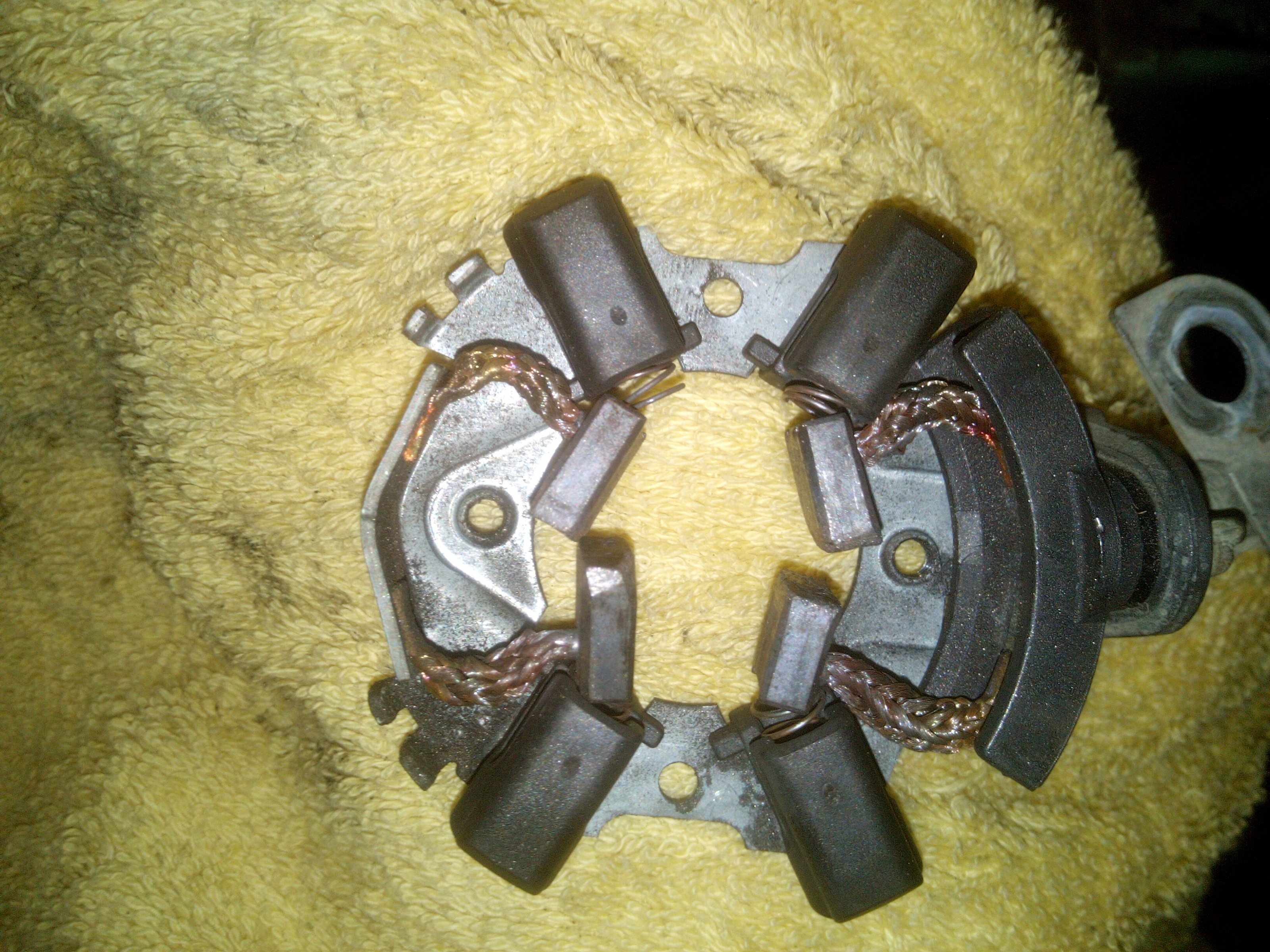

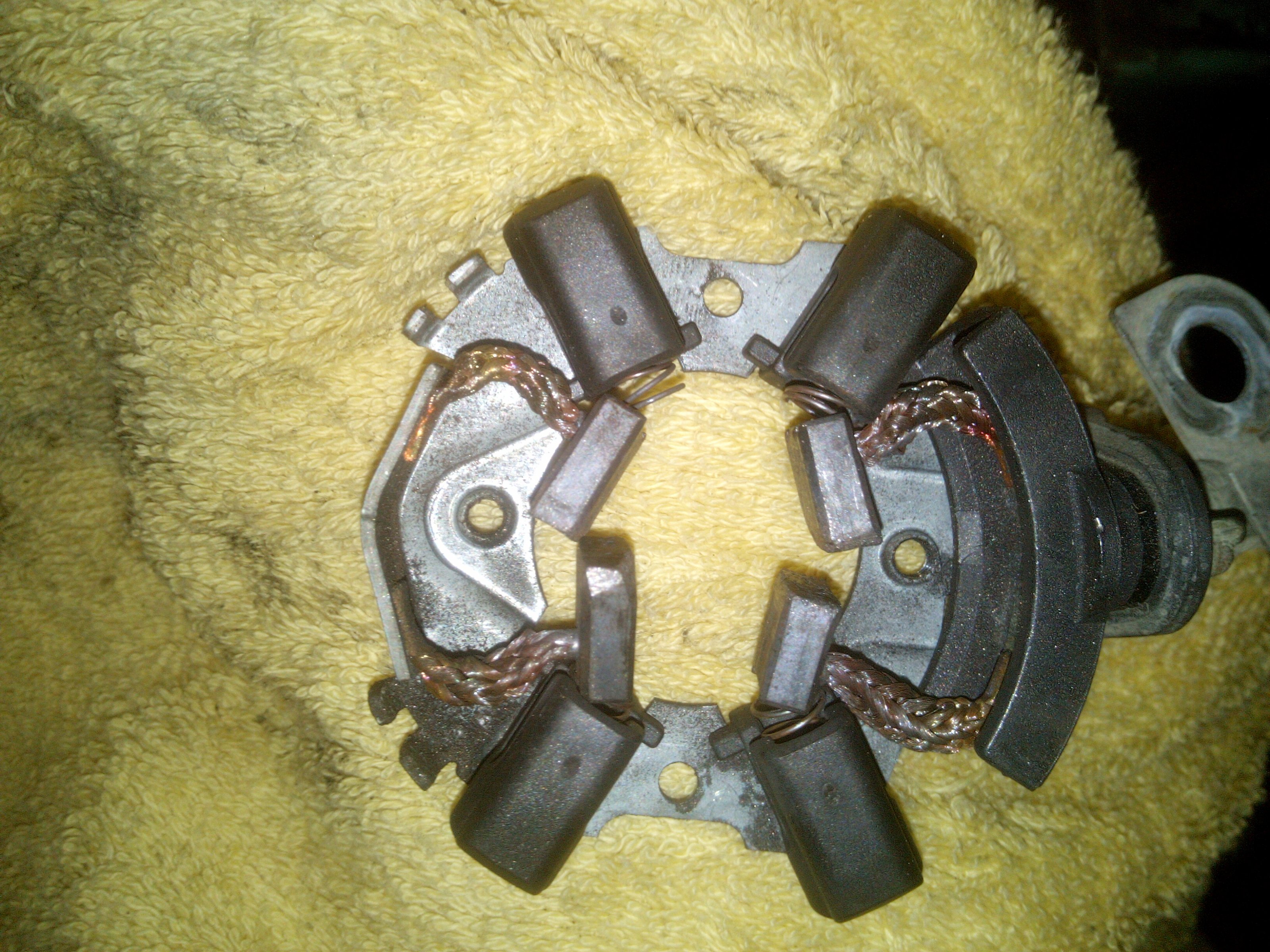

Hab meinen Starter gestern mal zerlegt...die kleinen Kohlestifte haben geklemmt..hab diese gesäubert und ein wenig an den Kanten angefeilt..nach dem eine Feder weggeflogen ist und ich mir Ersatz besorgt habe ging es an den Zusammenbau..unter Zuhilfenahme von kleinen Kabelbindern habe ich es wieder zusammen bekommen...nach Einbau, Startversuch..
🤷nun drehte er ganz schwer und wurde warm..🤦..also wieder ausgebaut und heute zum Starterservice gebracht...mal sehen ob die es wieder instandsetzen können..

Naja...da er ja vorher auch nicht so gut funktionierte hab ich es halt probiert..besser als wegschmeißen und neu kaufen oder..? Mal schauen was die Instandsetzung kostet...
