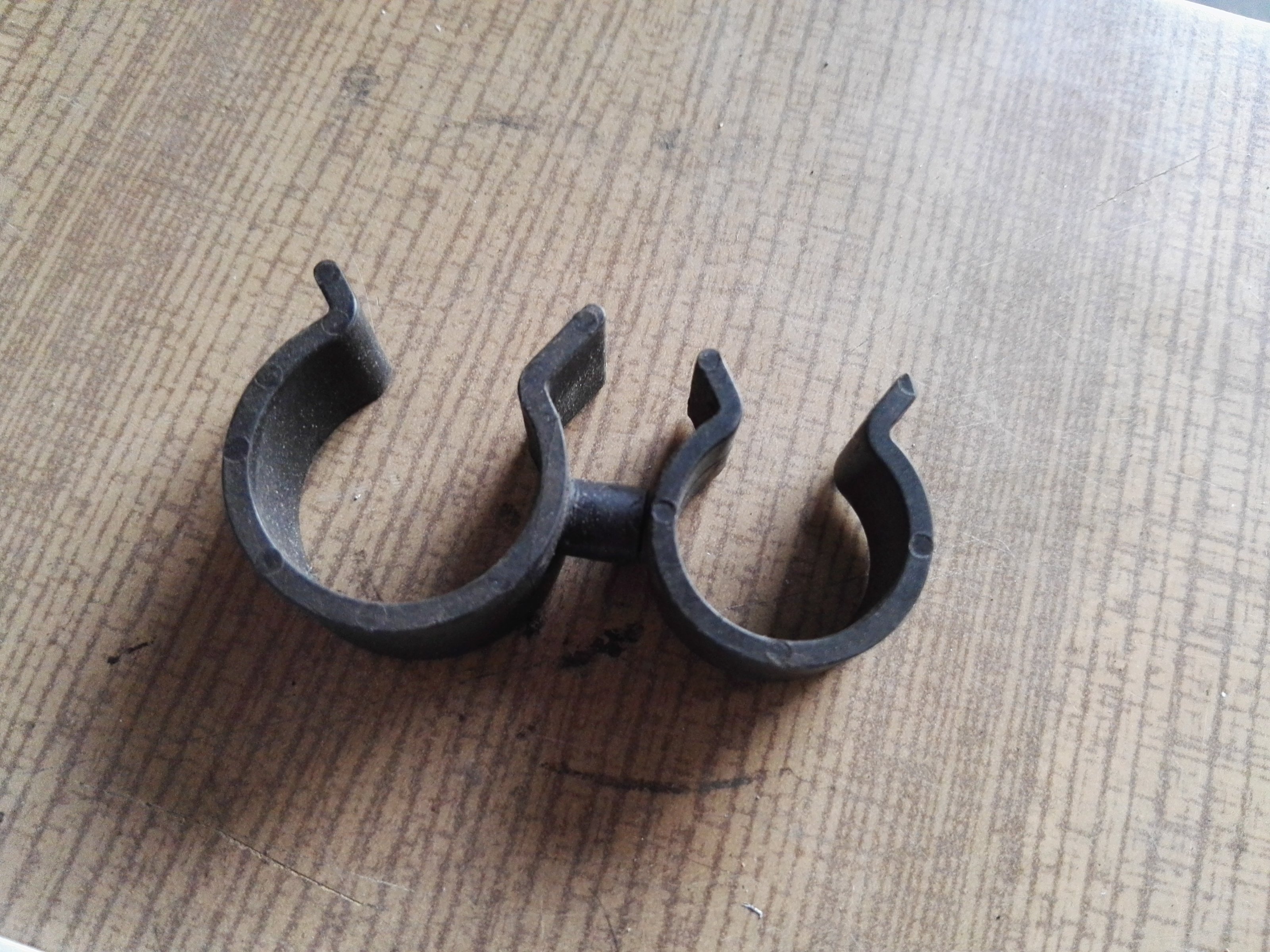

Hier ein kleiner Mod der das verhindert:
Kosten ca. 2 Euro.
Materialbedarf: Sekundenkleber, Schlauchhalterung aus dem PKW/Kfz-Teilemarkt oder bei Muttis Golf raus gebaut ;-)
1. Überschüssige Teile entfernen
2. Auf den Notausschalter klippen (dieser ist geringfügig größer als der Startknopf. Ggf. im Bereich des Startknopfes den Clip etwas ausschleifen/Durchmesser vergrößern)
3. Tröpfchen Sekundenkleber zwischen Notaus und Clip
Achtung: Clip nicht auf der Armaturabdeckung festkleben, sonst funktioniert der Notaus nicht mehr!

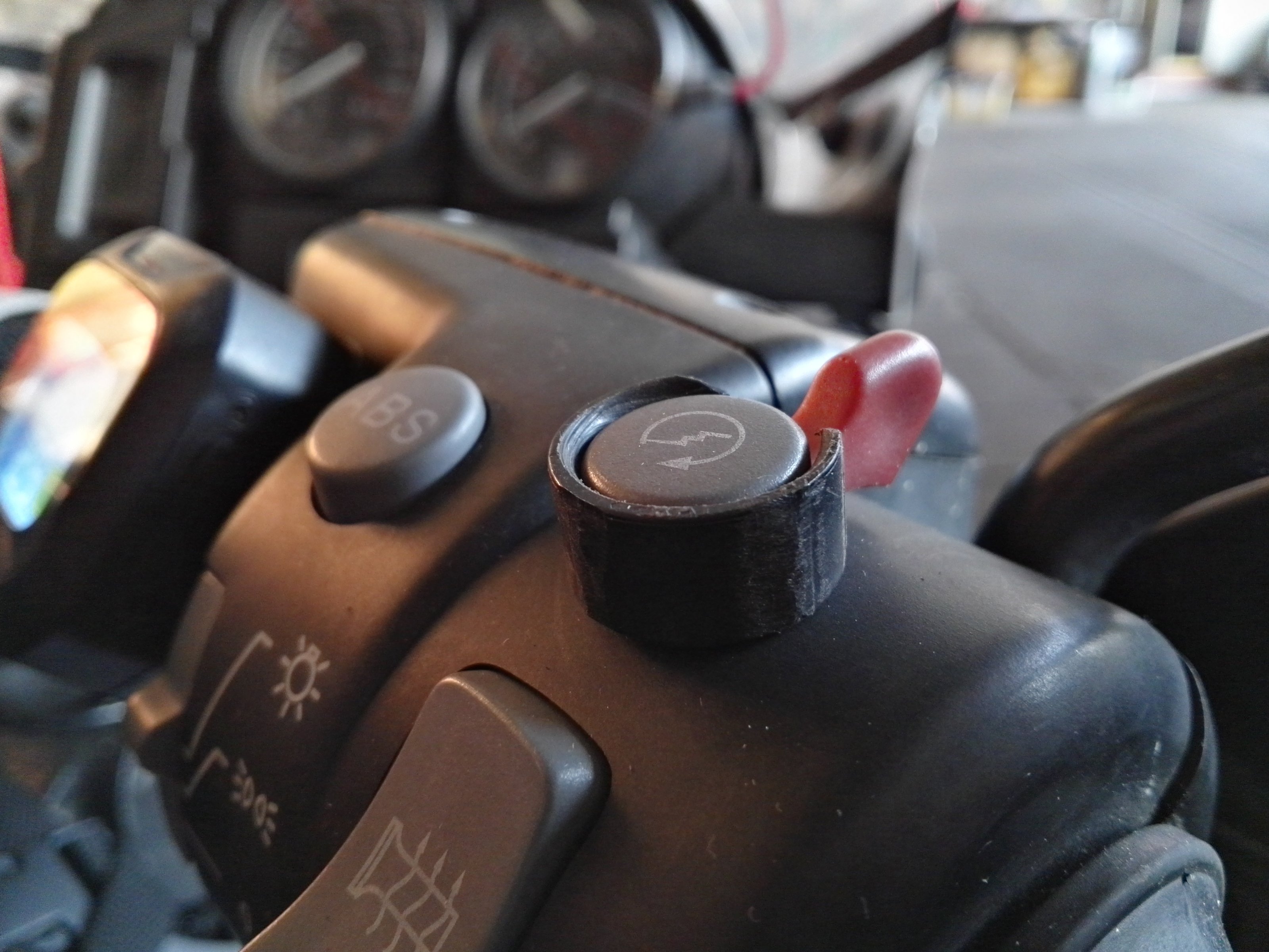

Hier das Ergebnis:
Notaus lässt sich wie gewohnt bedienen. Der Schutz dreht sich mit.
Startknopf sitzt in einer ca. 1,5 mm Vertiefung, kann nicht mehr unabsichtlich betätigt werden.
Wasser kann nach vorne abfließen.

Gute Idee , Danke Holger ,
habe zwar noch nicht draufgelangt , aber einmal ist ja immer das Erstemal.
Damit Wasser auch nach hinten ablaufen kann , einfach mit dem Dremel
einen Schlitz einfräsen .
Gruß,Martin

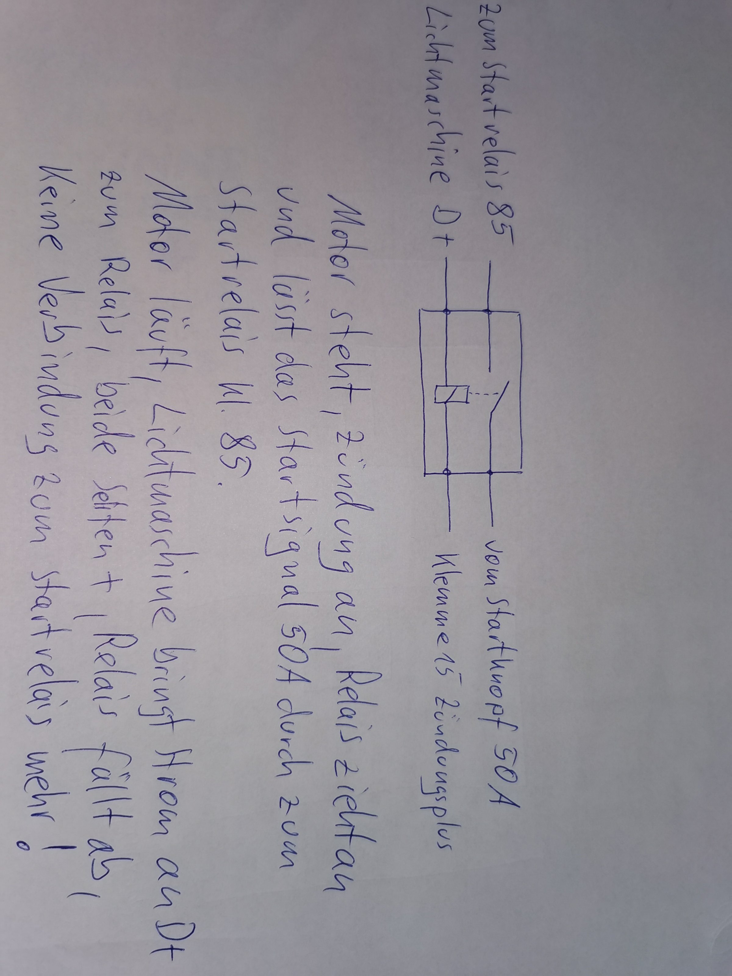

Vor geraumer Zeit hatte ich eine elektrische Anlasswiederholsperre mittels Relais vorgeschlagen... Da wurde ich hier fast beschimpft wer so einen Blödsinn braucht.
Das wäre die etwas aufwändigere aber feinere und unsichtbare Lösung für jede GS: Sobald der Motor läuft ist kein Strom mehr da für den Anlasser.
MfG Gärtner

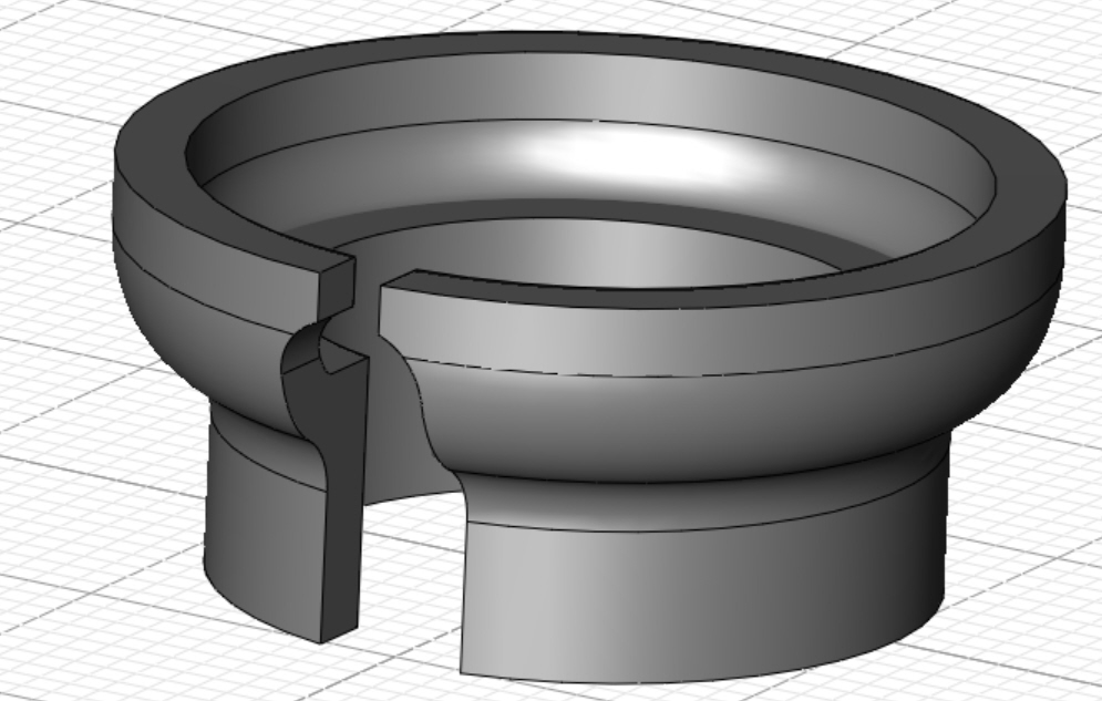

Die "Hardware-Lösung" habe ich mir vorhin mal angeschaut, auch das ist easy realisierbar. 3D-Druck machts möglich.

Die Schaltung ist recht einfach, man nutzt das blaue Kabel der Lichtmaschine, das zur Ladekontrolllampe geht.
Das heißt das auf diesem Kabel + ist, sobald die Lichtmaschine arbeitet. Und das tut sie gewohnheitsgemäß dann wenn der Motor läuft. Auf dem Kabel ist aber - (minus), wenn die Lichtmaschine nicht arbeitet, da es dann über die Wicklungen der Lichtmaschine auf Masse geht.
Dieses blaue Kabel legt man an die Spule eines Ruhestrom-Relais, die andere Seite der Spule an 15 (Zündungsplus). Das Kabel zum Magnetschalter des Anlassers (51) wird unterbrochen und über die Schaltkontakte des Relais geführt.
Motor aus: blau ist Masse, Zündung ist an. Die Spule bekommt auf einem Anschluss Masse, auf dem anderen Plus, die Spule zieht an. Der Strom zum Magnetschalter (51)/wird durchgeschaltet. Wird der Startknopf gedrückt, dreht der Anlasser.
Sobald der Motor dreht liefert die Lichtmaschine Spannung, die Ladekontrolllampe geht aus. Im selben Moment bekommt die Spule des Relais auf beiden Seiten + und kann nicht anziehen. Aus dem gleichen Grund erlischt die Ladekontrolllampe.
Wenn die Spule nicht anzieht ist der Stromfluss zum Magnetschalter unterbrochen. Man kann den Startknopf drücken wie man möchte, der Anlasser arbeitet nicht mehr.
Man kann das Ganze auch über ein Arbeitstromrelais steuern, dann nicht über 15 sondern über 31. Nachteil: Das Relais bleibt während der Motor läuft ständig angezogen...
Das zum Prinzip der Schaltung, jetzt geht es darum wie man am Einfachsten an die nötigen Kabel kommt. Und ich denke darüber nach das Ganze ohne Relais hinzugekommen, wie schon beim ABS.
MfG Gärtner

Zur Anlassersperrfrage: wenn ich den Schaltplan richtig lese, müsste man das ohne Relais hinbekommen, indem man die D+-Leitung über eine Diode und ggf. einen Widerstand an die schwarz-braune Leitung zwischen Anlasserrelais und Kupplungsschalter klemmt.
Wenn der Motor steht, ist das quasi eine Masseleitung und würde den Kupplungsschalter kurzschließen, dafür die Diode. Wenn der Motor läuft, liefert die Leitung +12V und zieht den Massepunkt von der Anlasserrelaisspule hoch, so dass die Spule keinen Stromfluss mehr hat. Damit ist das "Neuanlassen" unterbunden.
Oder?
Die andere Seite des Anlasserrelais bekommt +12V über den Start-Knopf, das hängt sonst nix dran.
Theoretisch würde bei laufendem Motor und gedrücktem Startknopf der Killschalter überbrückt, so dass der Motor weiterliefe - aber nur, solange der Starterknopf gedrückt bleibt. Das halte ich für eine relativ seltene Konstellation...

Meine Version des Verhüterlis, bis eine elektronische Lösung spruchreif ist.
