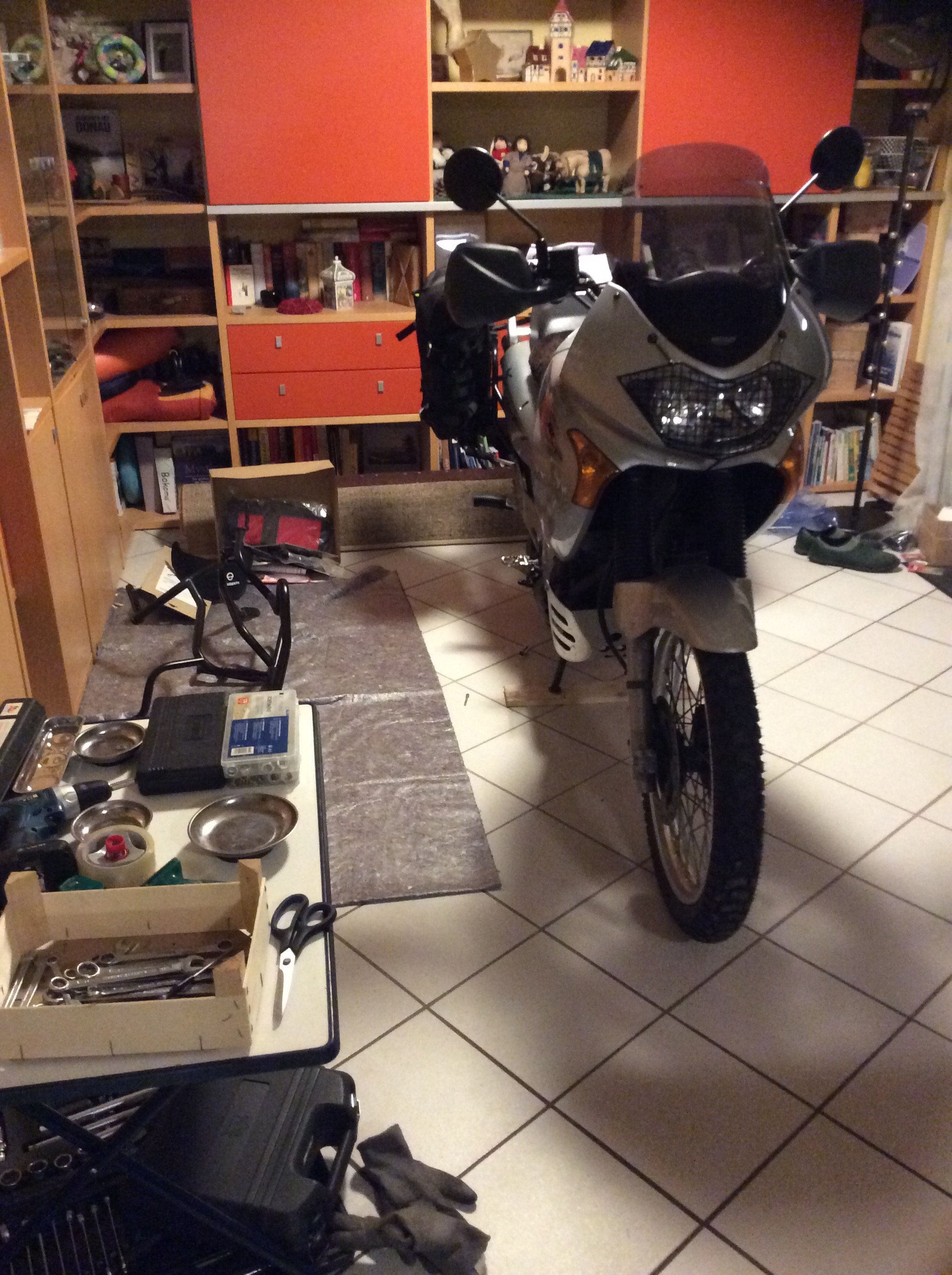

Musst nur die Reihenfolge einhalten, erst Ihr Motorrad ins Wohnzimmer stellen, danach die BMW. So sieht es gerade bei uns aus.
