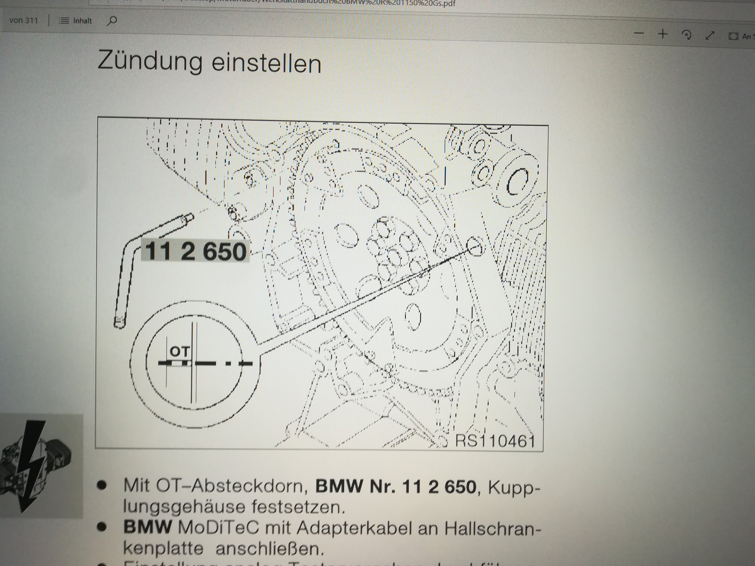

Drum hat BMW ja auch extra einen OT-Absteckdorn mit der Teile NR. 112650 produzieren lassen und den im WHB unter Zündung einstellen aufgeführt. Sieh WHB Seite 123 . Nur ist der leider nur bei ausgebautem Getriebe verwendbar und somit weitgehend nutzlos. :Super:. Edit sagt das stimmt so nicht

qhammer: Den Dorn aus dem WHB kannst du bei eingebautem Getriebe und ausgebautem Anlasser einstecken.

mmmm da oben kommst du dann noch ran ohne was zu sehen - meinst du nicht eher den gezackten Keil den man zum blockieren den Schwungrades in die Anlasserecke setzt ? Schau mal auf Seite 123 im WHB - der Dorn wird oben links positioniert etwa auf 11 Uhr.

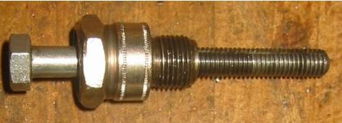

Hi Sebastian!
So ähnlich hat mein alter HG auch "funktioniert". :rolleyes:
Nicht jeder hat eine Meßuhr zum einstellen der Zündung. Aber
es geht auch anders. Nach Altväter Sitte sozusagen...
Step 1: Bastel aus einer ollen Zündkerze so ein Teil, wie auf dem Foto
Step 2: Druck Dir eine Gradscheibe aus. Vorlagen gibts im Internetz
Step 3: Neuen HG montieren und die Riemenscheibe montieren
Step 4: Gradscheibe auf der Riemenscheibe befestigen
Step 5: Draht irgendwo so befestigen, das er als Zeiger an der Gradscheibe
anliegt
Step 6: Blockier"zündkerze" in die horizontale ZK-Bohrung einschrauben
Step 7: Motor bis auf Anschlag nach rechts drehen
Step 8: Markierung auf der Gradscheibe anbringen
Step 9: Motor bis auf Anschlag nach links drehen
Step 10: Markierung auf der Gradscheibe anbringen
Genau auf der Mitte zwischen diesen Markierungen liegt der OT.
Step 11: Blockiergerät rausschrauben
Step 11: Jetzt die Kurbelwelle auf die ermittelte Gradzahl / den OT einstellen
Step 12: Zum Abschluss die HG-Platte so verdrehen, dass der entsprechende
Sensor auf dieser KW-Stellung gerade schaltet
Frohes Schrauben!
ps Solltest Du das Einstellgerät (HG schaltet durch) brauchen, das Q-Tech anbietet,
sach Bescheid. Das hab ich in der Garage rumliegen...
Nicht einmal der Anlasser muss deswegen weg und schon gar nicht das Getriebe, sonst waere das auch alles ein wenig arg muehselig und vermutlich nicht zielfuehrend.
Das Loch fuer den Dorn ist aber gut versteckt und schlecht zugaenglich hinter der linken Drosselklappe befindlich. Ich habe das selber schon genutzt, jedoch ist das fuer meine Begriffe kein ausreichender Ersatz fuer die Messuhrmethode.
Fuer einen reinen Funktionstest, ob, oder ob nicht, reicht in jedem Fall eine mittige Einstellung der Hallplatte frei Schnauze ohne jegliche Hilfsmittel.

das Löchlein habe ich noch nie gesehen :nullahnung::gruebel: obwohl ich da schon seit Jahren durch das Moped krauche- ich musste aber auch noch nicht an die Zündung. Gut zu wissen das es da ist.
