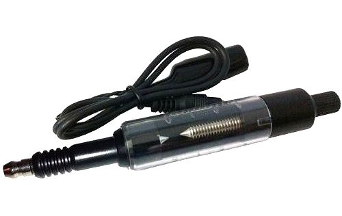

Nur mal so als Idee, ich bin damit einem Zündungsfehler auf die Spur genommen der mich bald in den Wahnsinn trieb: Das ist so eine Art Vorfunkenstrecke, die kommt zwischen Zündkerze und Zündkabel. Den Abstand der beiden in einer durchsichtigen Hülle liegenden Kontakte kann man bei laufendem Motor verstellen und sieht ob bei größer werdendem Abstand der Zündfunke noch kräftig genug ist. Wird der Abstand zu groß eingestellt zündet diese Zündkerze nicht mehr. Stört aber die DZ weniger als die EZ der 11er GS.
Auch ein lichtstarkes Stroboskop "findet" manche Unregelmäßigkeit.
MfG Gärtner

Noch son Spezialinstrument, was ich nicht habe :D
Impulse für ZK und ESV hätte ich als nächstes mit dem Oszilloskop verfolgt. Das zeigt zwar nicht, ob genug Saft kommt, aber ob die Ansteuerung grundsätzlich passt - beim ESV also, ob der Fehler vorher (Motronic, Kabel) oder hinterher (ESV) liegt...
Gast 41871
Ist nicht mal teuer, hatte incl. Porto knapp 10€ gekostet :o
MfG Gärtner
