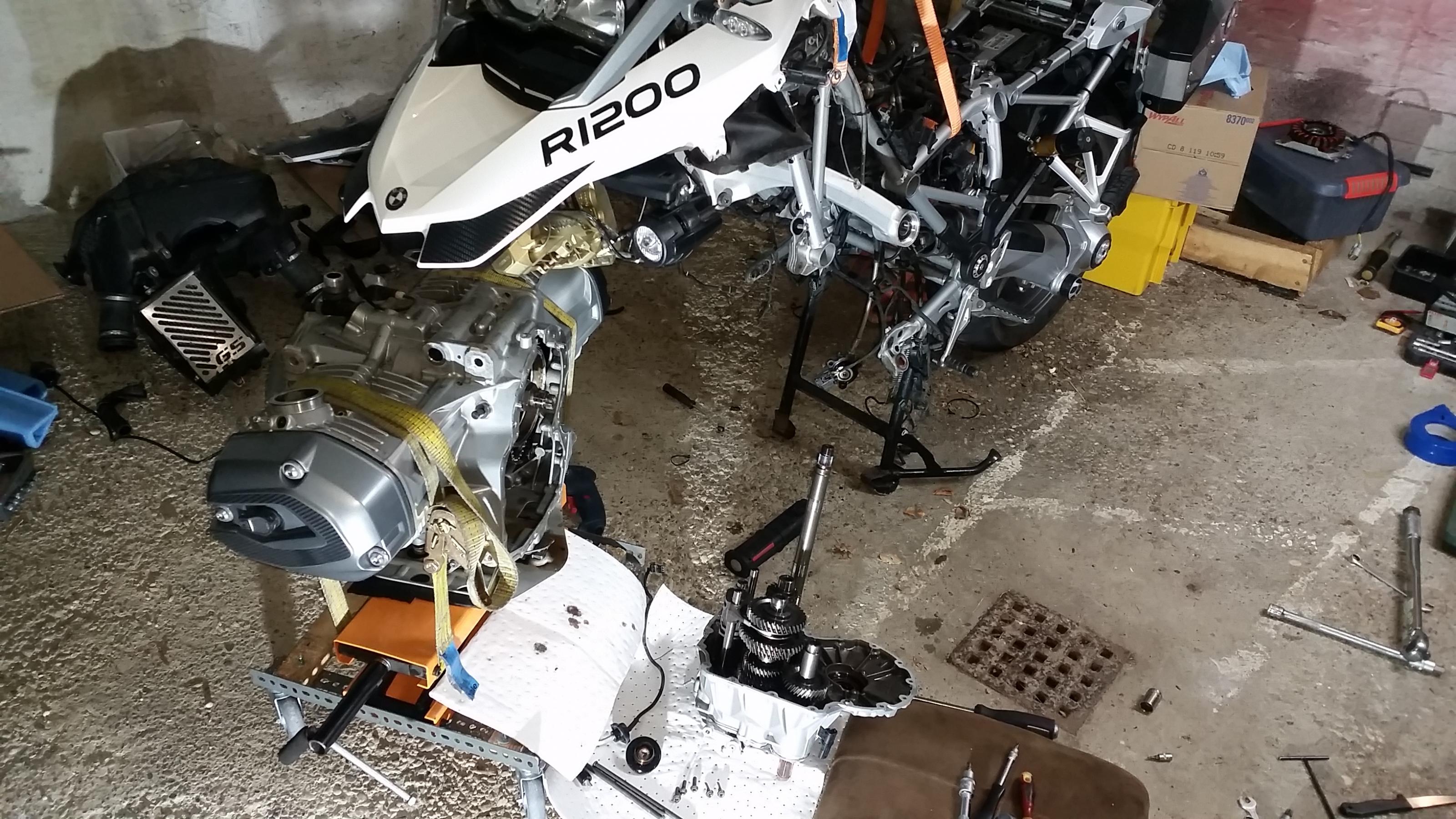

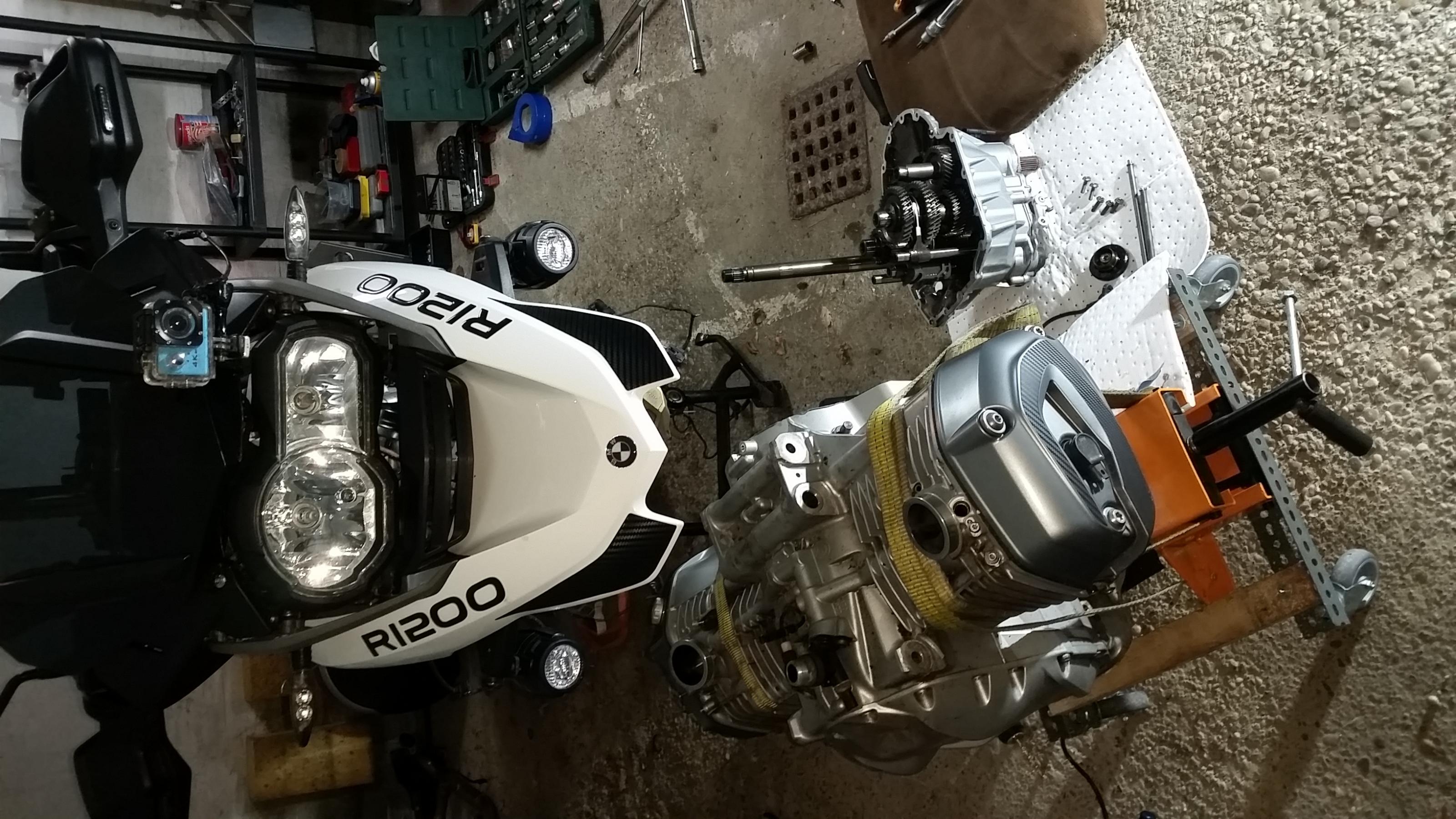

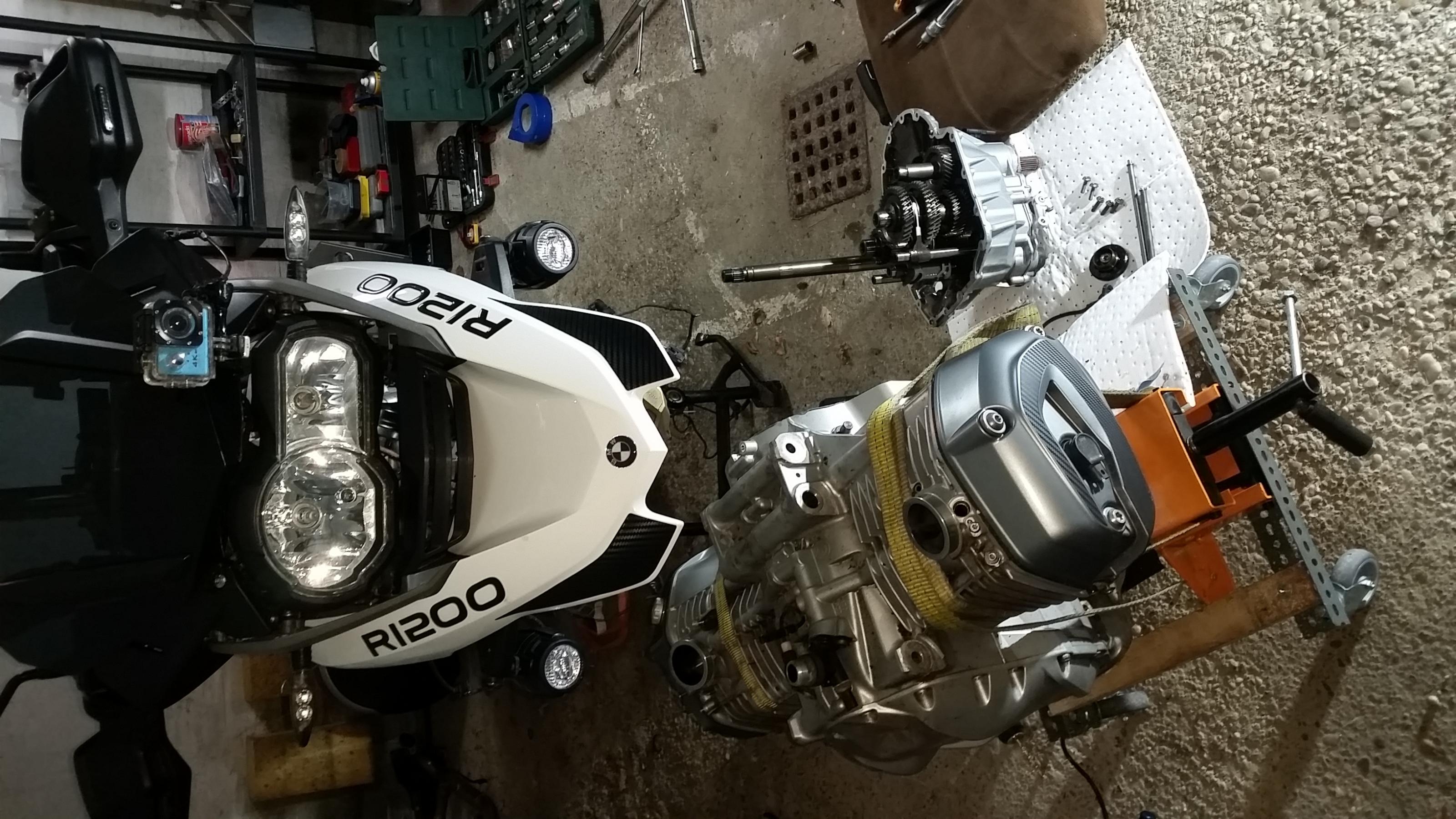

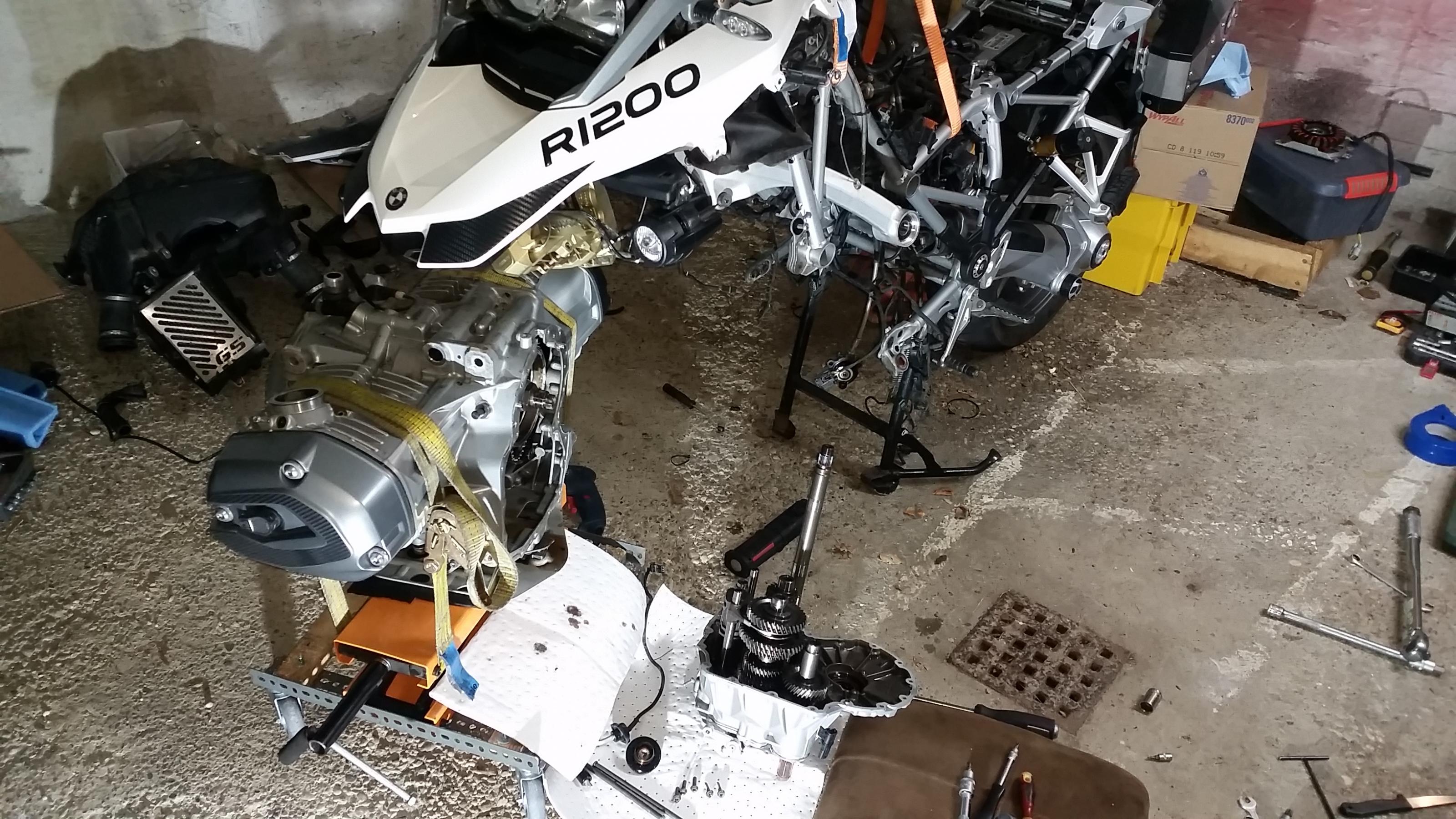

Hallo Jungs
Statortausch ist abgeschlossen.
Schwierigkeitsstufe: nur für versierte Hobbyschrauber.
ohne REP.CD fast nicht machbar.
Kosten: 120 Euro gebr. Stator
am alten Stator war eine Spule leicht angekochelt.
ein Tipp von mir sollte es jemand machen müssen. nehmt die Kardanwelle raus, denn das einfädeln vom Motor bei eingebauter Welle hat mich alleine zur Verzweiflung gebracht.
