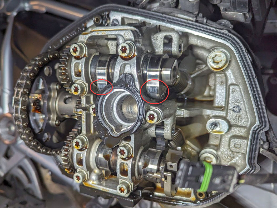

Hier auch mit 2013er LC unterwegs, erstmal natĂŒrlich blöd, dass es so gelaufen ist.
Aber entgegen einiger "Meinungen" hier im Forum (habe auch "erst" um die 48 tkm drauf) habe ich keine Kinderkrankheiten (und vor allem rostet die Welle nicht fest ;) ).
Ich bin da bei BoxerSpass: wenn's finanziell möglich ist, auf jeden Fall reparieren lassen, zudem ich mir - bei aller Liebe (kenne aber die genauen Gebrauchtpreise gerade nicht) - nicht vorstellen kann, dass die LC in dem Zustand (fahrbeeintrĂ€chtigt) noch die gewĂŒnschten 8 000 € bringt. Ich kann natĂŒrlich auch ganz falsch liegen.

In Anbetracht des Aufwands von ca. 10-15, 20 oder gar 40 Std. finde ich die Arbeitszeit sogar echt gĂŒnstig!
So sieht es aktuell aus: beim Starten keine Ladung (11,8V), nach ca. 1 Min. dann ca. 12,8-13,5V und nach etwas warmlaufen dann so: R1200GS Ladeprobleme - Statordefekt (?)
Die Reparatur statt Tausch gg. neueres Modell ist dahingehend ein Risiko, da ja auch noch mehr rauskommen kann (z.B. Getriebe (Welle, Schaltgabel, Pitting an den ZahnrÀdern) oder Nockenwelle usw.) aber zum ausschlachten ist sie nun wirklich zu schade. Aber wenn die Kosten steigen und steigen, dann wÀre ein Tausch eben doch sinnvoll...
Dazu habe ich nun gesehen, dass mein LED-Scheinwerfer-Reflektor lose ist (gibt's hier im Forum auch schon mehrere), d.h. entweder selbst mit Backofen probieren, ev. mit TK...denn Neuteil=1100€, gebraucht 500€.
Sieht man hier: R1200GS LED Scheinwerfer Reflektor locker

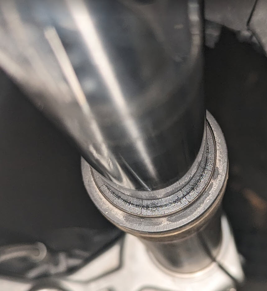

Dann noch ein leichter Ölfilm auf der rechten Gabel...da kommt irgendwann ev. der Simmerring...
Hab auch mal den Ventildeckel geöffnet um zu schauen, ob ev, die NW eingelaufen sind...sehen nicht schön aus, aber nicht so krass wie bei manch anderen...
Ich denke, ich werde den Stator reparieren lassen, den Scheinwerfer im Backofen versuchen zu reparieren und dieses Jahr noch damit fahren und dann nÀchstes Jahr oder zum Jahresende nach einer 1250er schauen...wenn dann doch ev. ein paar auf die 1300er umgestiegen sind. ;)

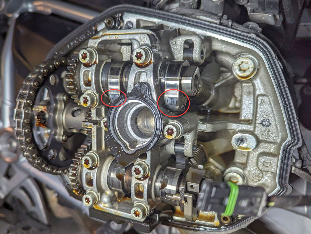

Ciao
Heiko
mit den Nocken ( Reparatur Kosten?) wirds langsam Zeit sich ĂŒber was Anderes Gedanken zu machen..
4 Nocken kosten 1275.-
8 Schlepphebel das StĂŒck 95.- 760.-
Tutti 2000.- wenn die sonstigen Teile noch gut sind. Vl brauchts auch andere KettenrÀder wenn dort Spiel wÀre..
