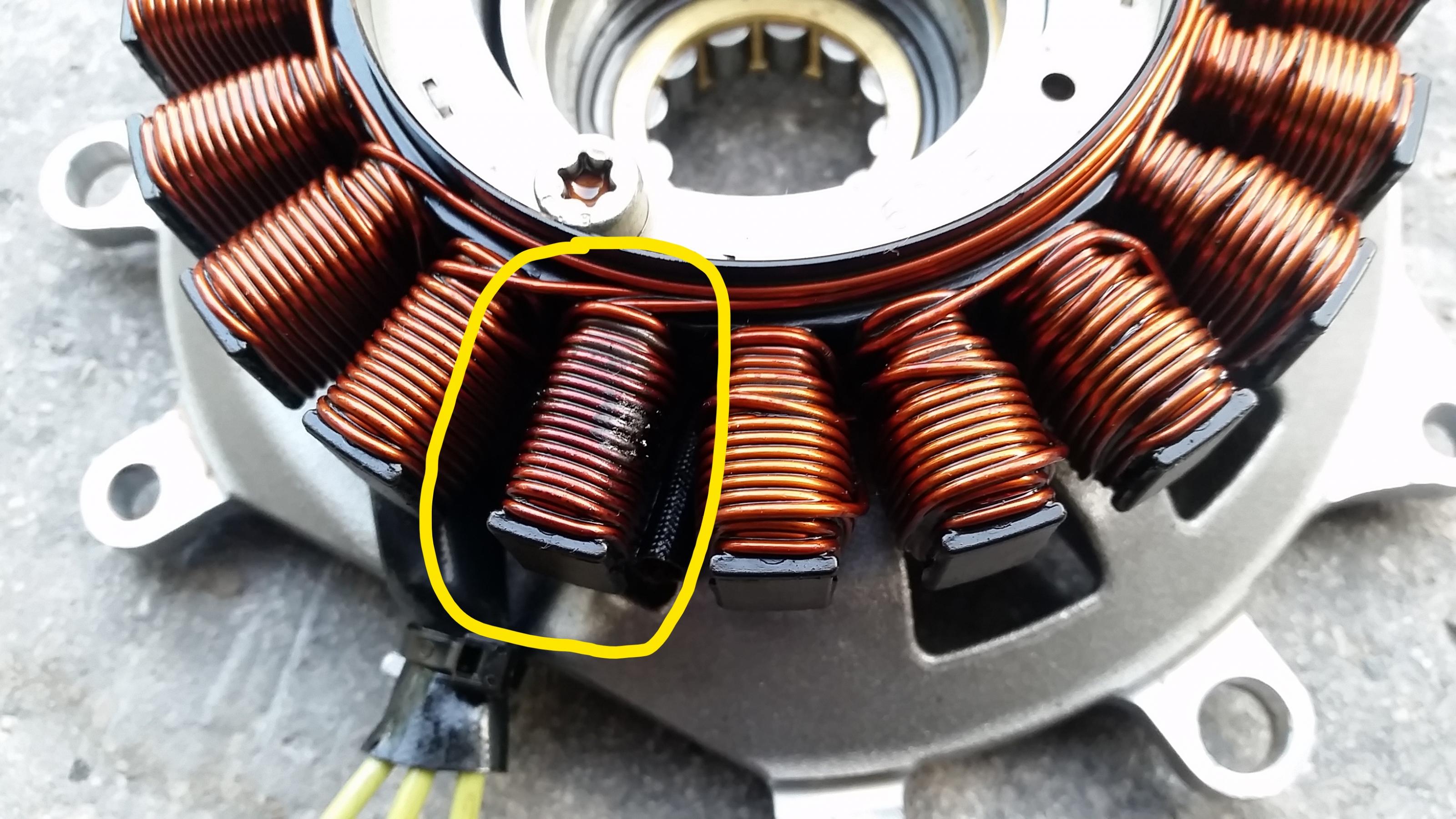

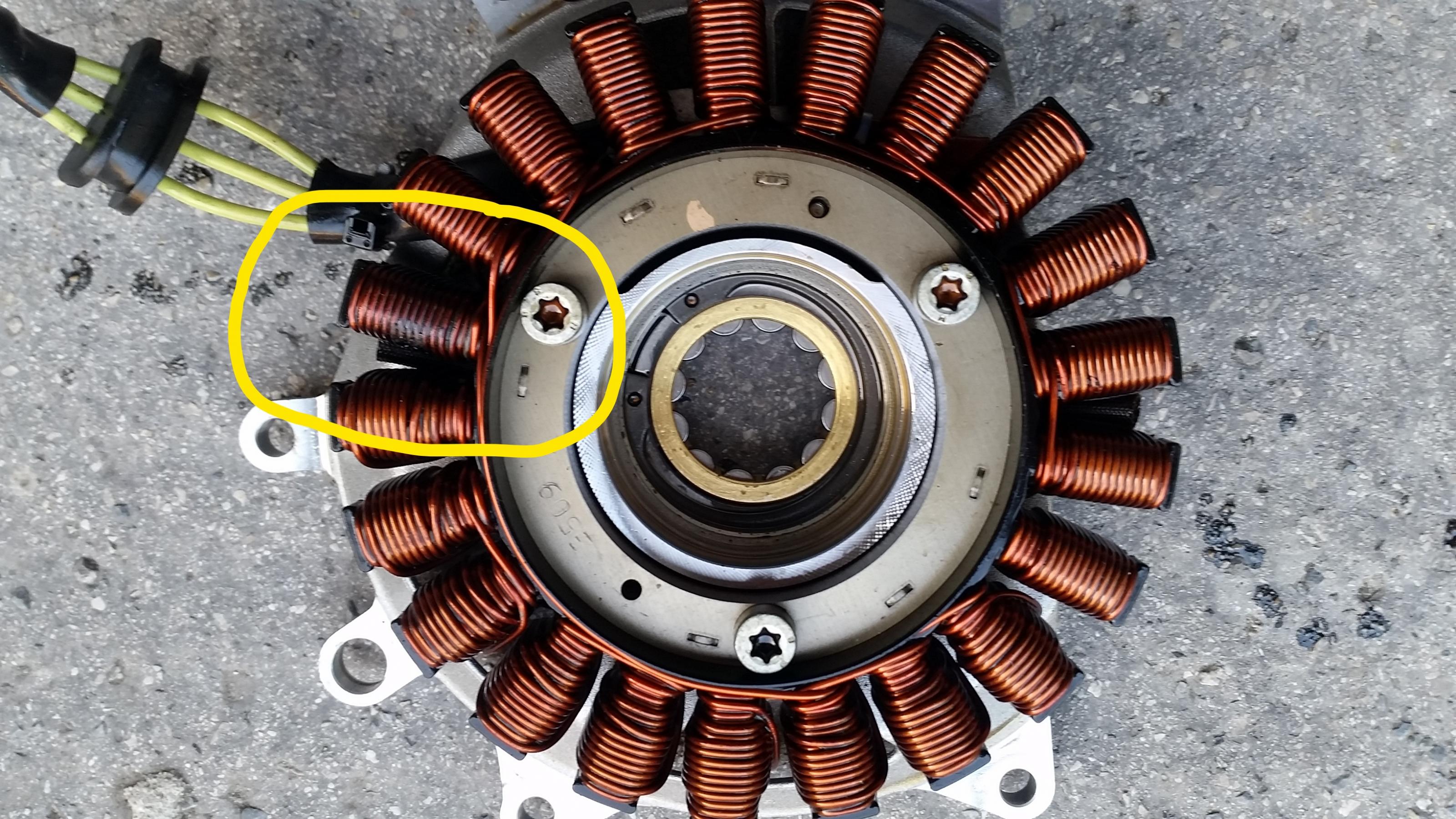

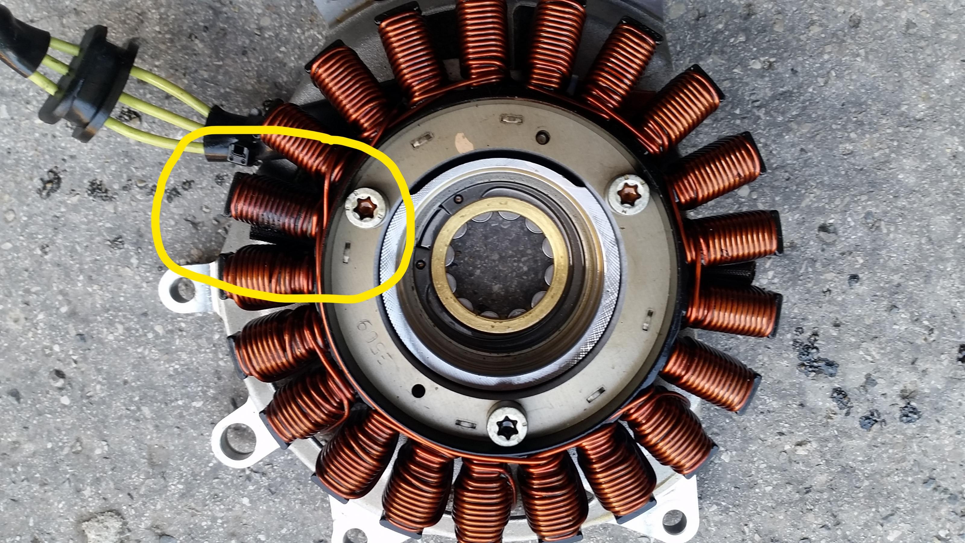

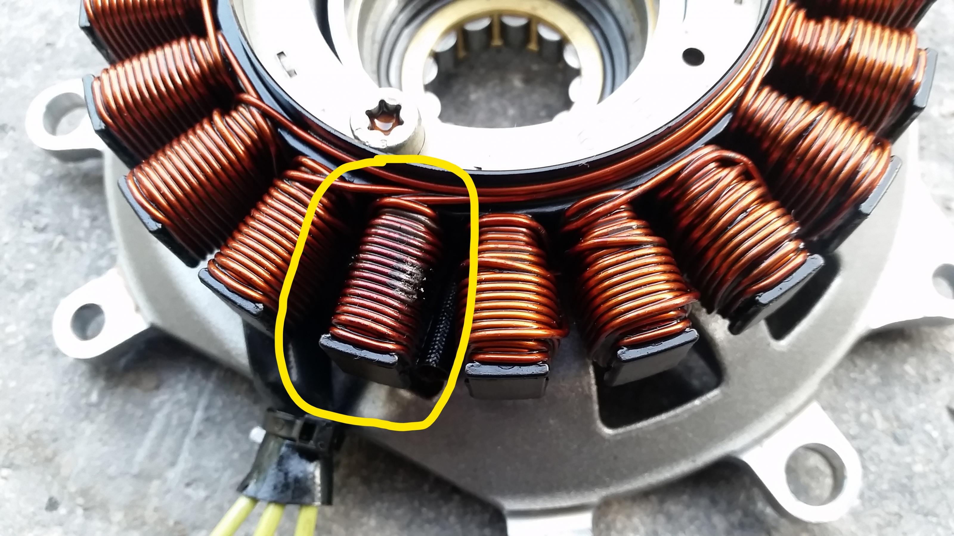

"Angekochelt" heißt, die Spule war schon überhitzt (der Wicklunglack dunkel) und kurzgeschlossen?

"Angekochelt" heißt, die Spule war schon überhitzt (der Wicklunglack dunkel) und kurzgeschlossen?[/QUOTE]
Ich mach dir später ein Foto. Kurzschluss war noch keiner!

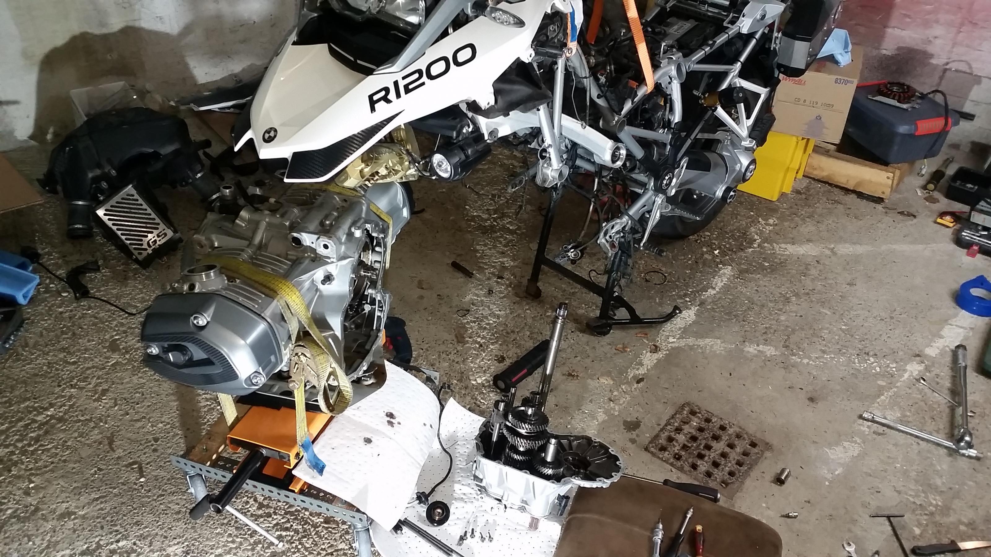

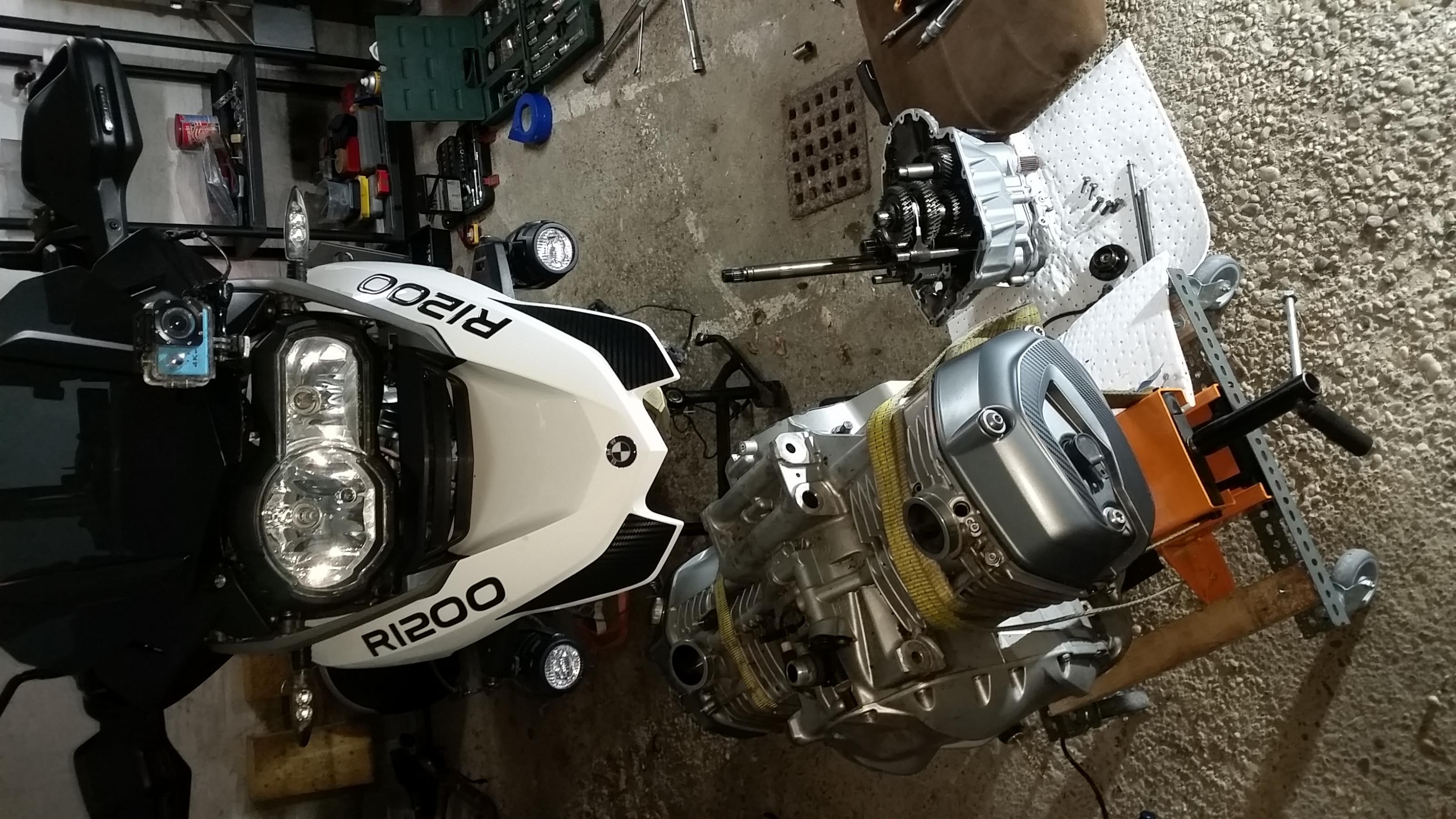

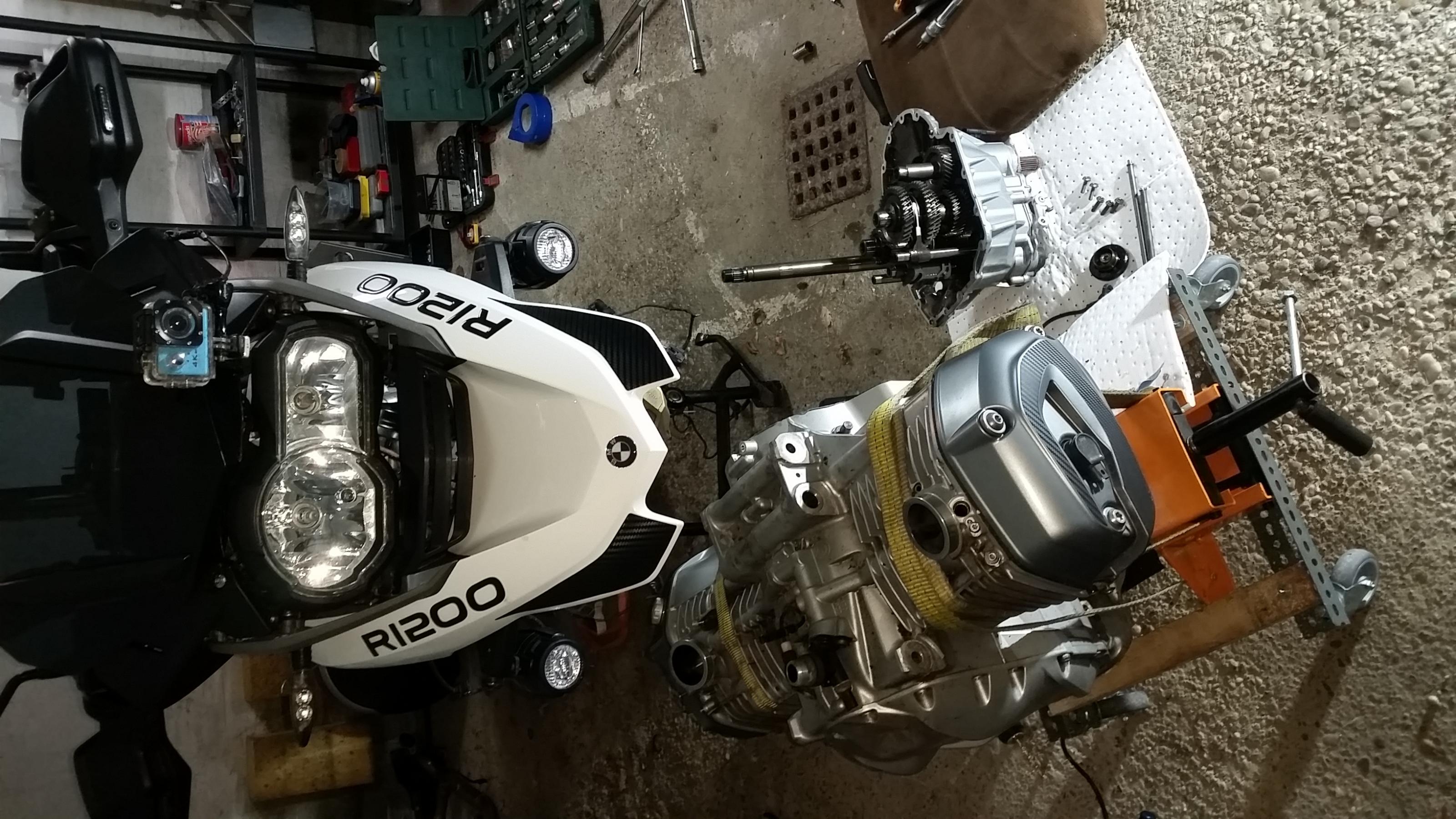

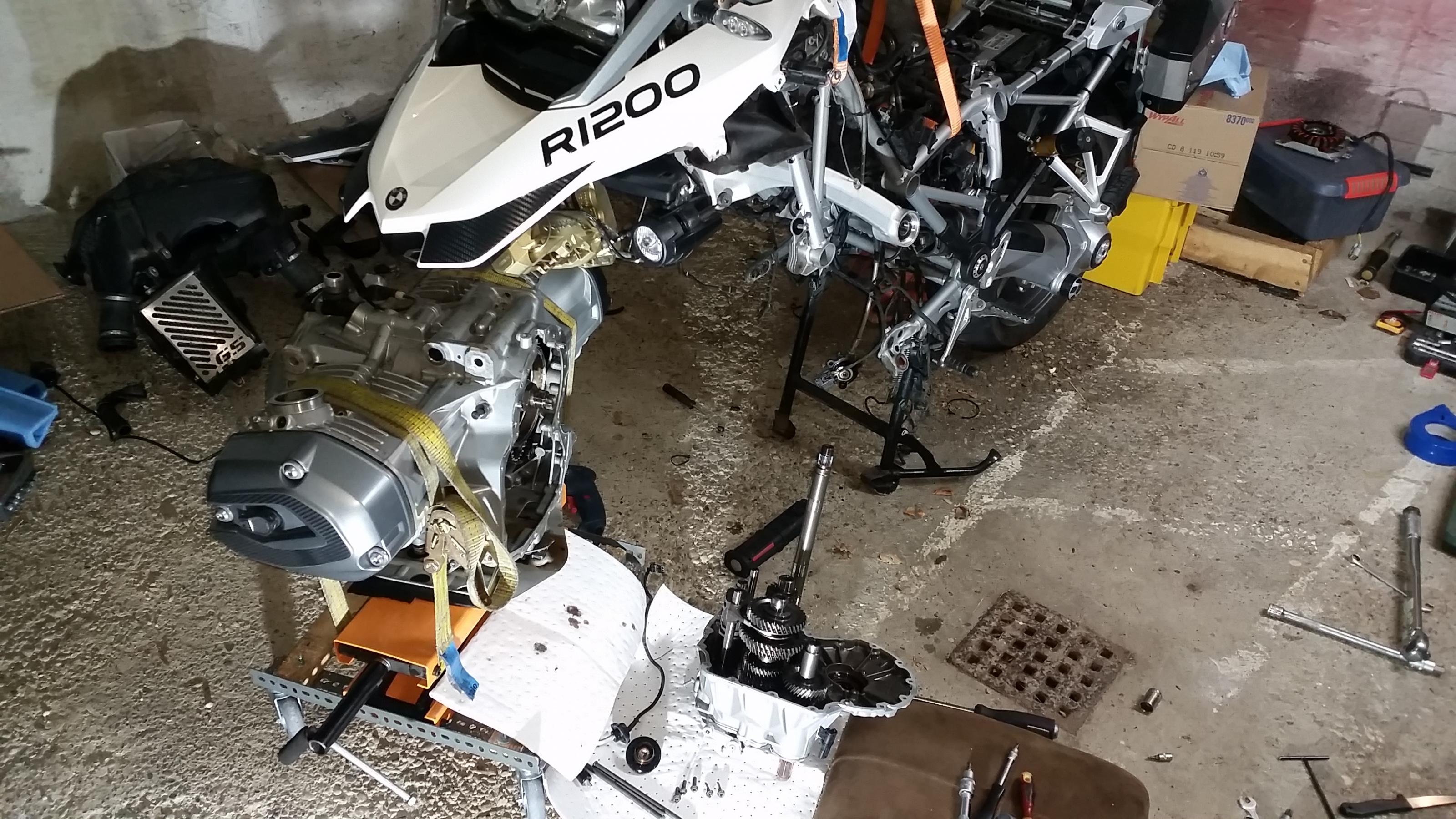

Hallo Jungs
Statortausch ist abgeschlossen.
Schwierigkeitsstufe: nur für versierte Hobbyschrauber.
ohne REP.CD fast nicht machbar.
Kosten: 120 Euro gebr. Stator
Arbeitszeit ca. 20 Std.Anhang anzeigen 279052Anhang anzeigen 279053
am alten Stator war eine Spule leicht angekochelt.
ein Tipp von mir sollte es jemand machen müssen. nehmt die Kardanwelle raus, denn das einfädeln vom Motor bei eingebauter Welle hat mich alleine zur Verzweiflung gebracht.

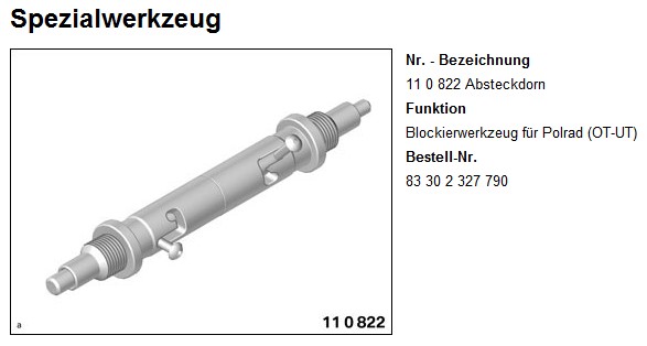

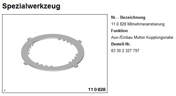

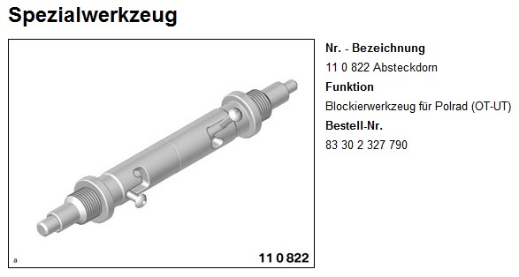

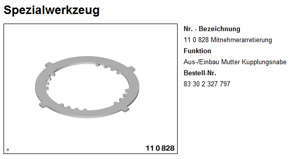

Welches Spezialwerkzeug war für die Reparatur nötig?
golftdi
golftdi
23.06.2011
450
WIEN
R 1250 GSA 2019
hallo Chris, diese 2 Teile sind meiner Ansicht nach unverzichtbar.
