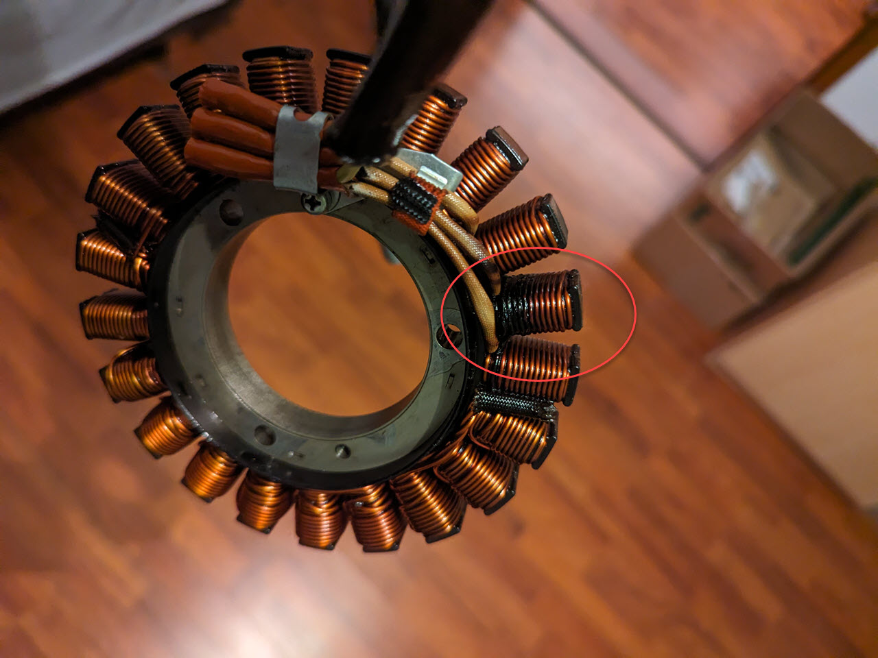

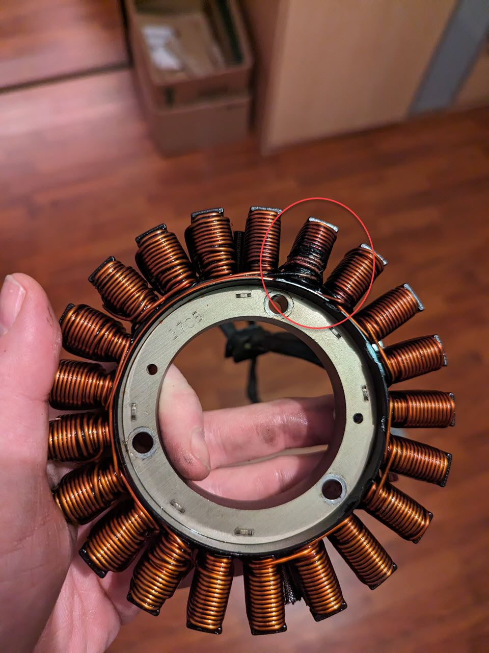

wollte kurze Rückmeldung geben.
Nach ein paar Mails und Fragen und Überlegungen hab ich den Stator wechseln lassen bei Motorrad Schäufele. Stator+ Polrad selbst hab ich für 750€ bei Leebmann bestellt und angeliefert.
Motorrad war ganz entspannt ne Woche dort (brauchte sie ja eh nicht), Ralf Schäufele war wie immer super nett und zuverlässig, alle Absprachen wurden eingehalten. Zum Glück war es nun ausserhalb der Saison...so auf der Durchreise bei einer Tour wäre das nicht mal "eben" machbar gewesen.
Gestern die GS abgeholt. Teile wurden gezeigt und ich hab sie mitgenommen.
Es waren 12 Std. Arbeit + Material für den Ein-/Ausbau, Motoröl, Kühlwasser, Dichtungssätze und Dichtmasse (für die Motordeckel vorne hinten).
Ventile wurden auch gleich eingestellt und die Nockenwellen und Geräusche am Motor waren noch im Rahmen in Anbetracht für die Laufleistung. Werde ich beobachten.
Der "Spaß" hat nun in Summe 2375€ gekostet...leider absolut nicht günstig...vor allem im Anbetracht, dass es nur eine klitzekleine Wicklung war...aber so what...muss ja gemacht werden...ist ein blödes Gefühl mit einer immer leerer werdenden Batterie zu fahren (nebenbei kann ich euch sagen, dass man mit einer vollen Batterie ohne LiMa mind. 35km weit kommt :zwinkern: )
