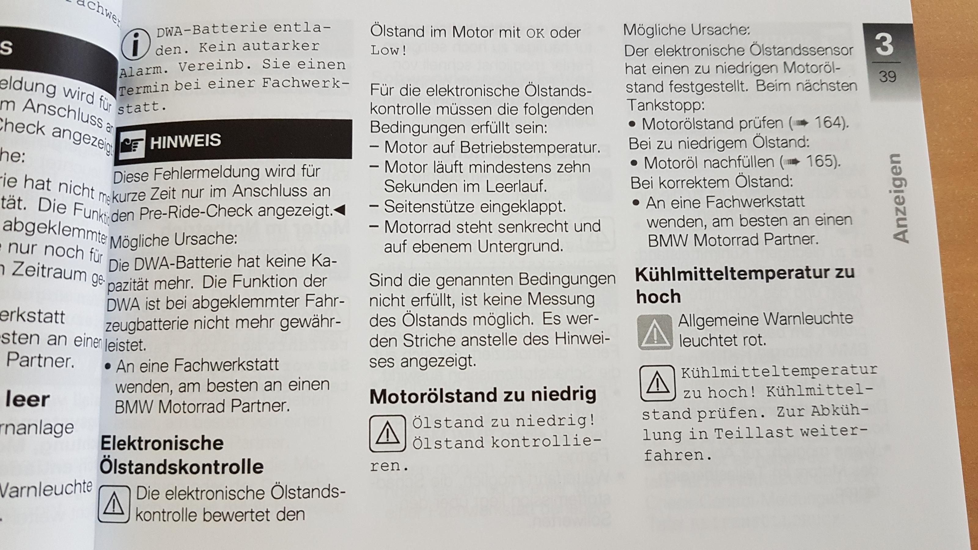

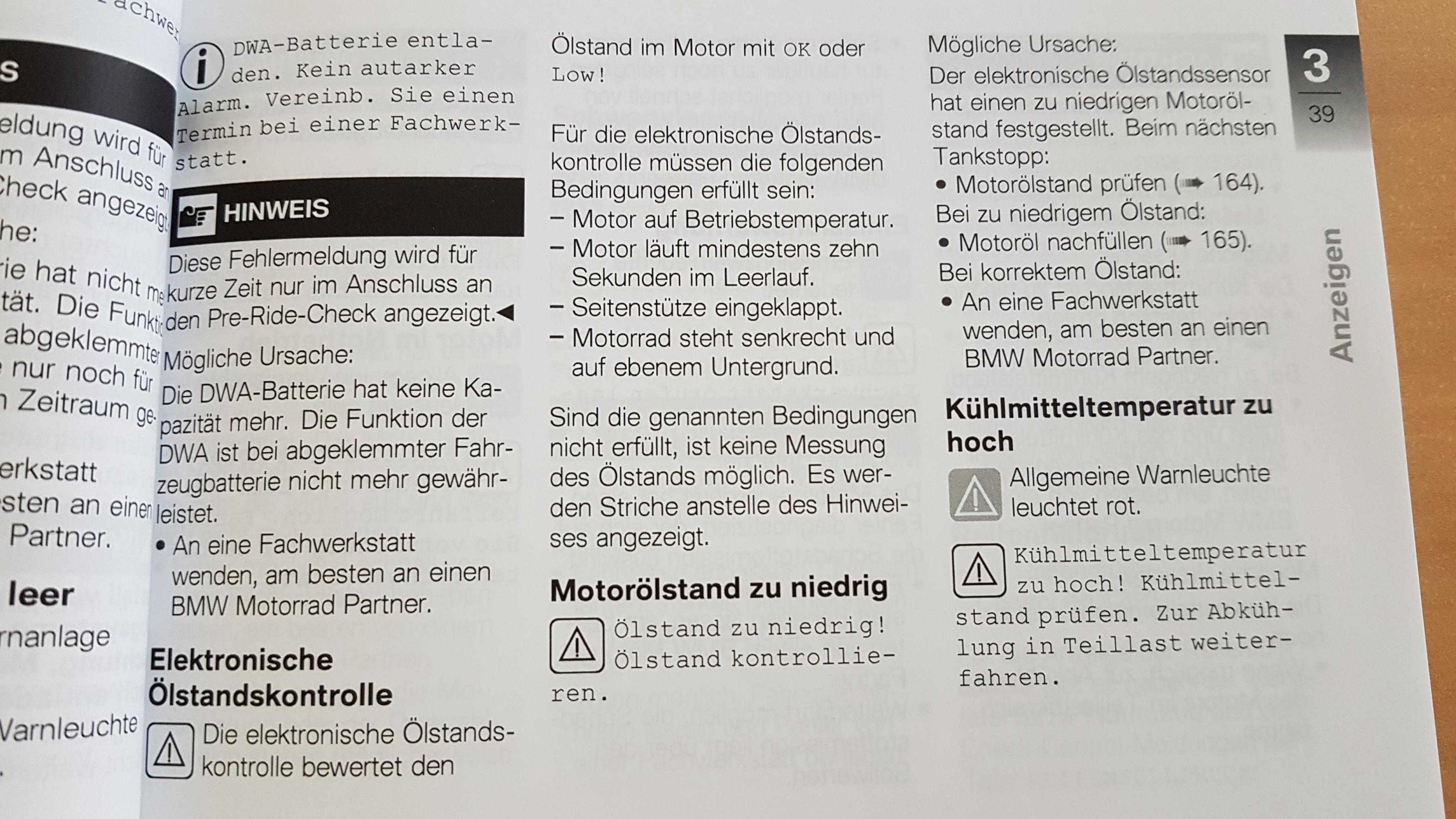

Im Handbuch steht nicht, dass es wärend der Fahrt nicht geht und bei normaler Fahrt wird es auch angezeigt. Deswegen auch die Frage, denn gerade auf der BAB wäre ein Öl Problem durchaus wichtig zu erkennen.
- Motor auf Betriebstemperatur
- Motor läuft mind. 10 Sek. um Leerlauf
- Seitenständer eingeklappt
- Motorrad steht senkrecht
Als ich von der BAB wieder runter fuhr wurde es sofort wieder angezeigt.

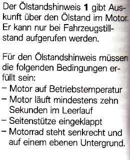

:confused: Also in meiner Bedienungsanleitung steht da bei Stillstand.
Aber bei einem Ölproblem gibt es die Kontrollleuchte die Dich dann warnt wenn zuwenig Öl im System ist.
Gast-15146
Steht in meiner Anleitung nicht und deswegen auch die Frage.
Hat BMW beim BJ/MJ 18 etwas geändert?
Gast14416
Mensch, es steht aber nicht da, dass es während der Fahrt nicht geht, also könnte es gehen sollen denn sonst hötte man das ja ausschliessen können, oder müssen, oder so....
Ölstand ist nicht so wichtig wie Öldruck. Und der würde bei Abfall per Lampe signalisiert. :opa:
Stimmt, es steht ja nur da das es im Fahrzeugstillstand funktioniert.
Bei manchen Sonderausstattungen hat man neuerdings sogar das Handbuch dahingehend geändert um uns zu verwirren ob es geht oder nicht.

Da steht : "Motorrad steht senkrecht"...dass interpretiere ich als Stillstand.
Gast14416
Nö, die misst auch am Hang, leider. Gibt nämlich Fehlmeldung. :D
"Motorrad steht senkrecht auf ebenem Untergrund" - bedeutet nicht: Motorrad fährt auf der BAB
