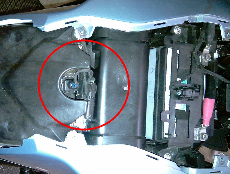

als ich jetzt die Mittelverkleidung (Über Batterie) ab hatte
habe ich noch einen anderern Stecker gefunden (nicht den CarTool).
Er liegt zwichen Batterie, Luftfilterkasten und Sitzbank.
Wofür ist dieser Stecker:confused:
steffen55

Hallo Benno,
nach genauerm hinsehen (Brille) glaube ich, das es der Stecker für den
Lufttemperatursensor ist.

Das ist tatsächlich der Stecker für den Lufttemperatursensor. Den Beschleuniger habe ich übrigens auch.
Uns was der Herr ohne Kommata offenbar nicht weiß, in dem Beschleuniger steckt auch noch ein Widerstand, der der Motorsteuerung niedrigere Temperaturen vorgaukelt und damit für eine Anfettung des Gemisches sorgt.
