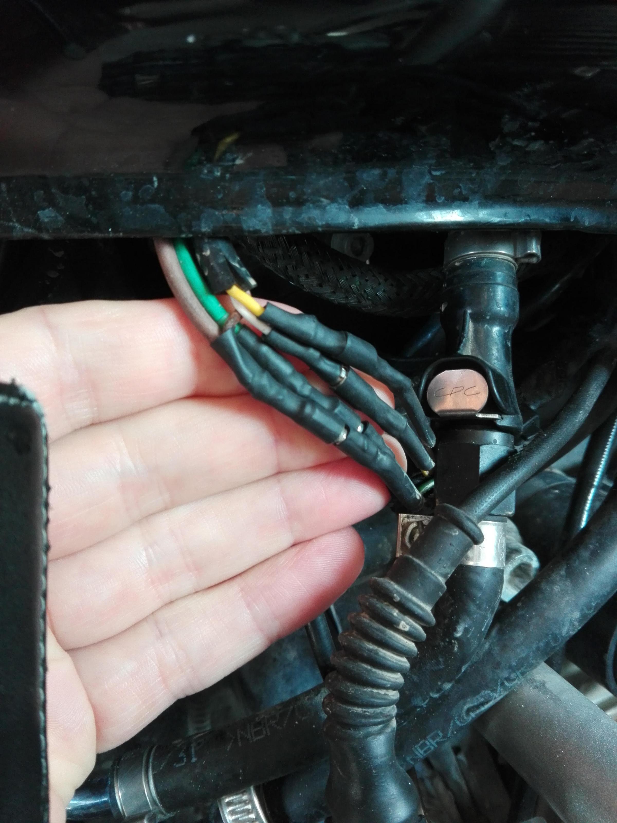

Hallo ihr lieben,
der freundliche hat den Stecker unter dem Tank, der die Benzinpumpe mit Strom versorgt, falsch angeschlossen. Ist der Tank voll, fahre ich auf Reserve und das FID zeigt nichts an, ist der Tank so gut wie leer, zeigt das FID einen vollen Tank an. Für mich klares Zeichen, dass ein Kabel vertauscht wurde. Nur welches??

Der Stecker ist mal repariert worden und jetzt natte die Benzinpumpe keinen Strom und .ich musste das Motorrad abschleppen lassen. Daraufhin hatt der freundliche den Stecker gegen runde Steckverbindungen getauscht und dabei offensichtlich ein Kabel vertauscht.Ich war auch entsetzt dass er 186€ verlangte und noch nicht einmal den original Stecker eingebaut hat. Als ich das Motorrad hinbrachte, funktionierte die Tankanzeige, danach nicht mehr.

Doch, leider hat der tatsächlich Einzelstecker verbaut. Werde Mal ein Bild einstellen

nachdem du langsam mit allen infos rausgerückt bist, die du uns ja eigentlich gleich bei der eröffnung hättest mitteilen können,
trau ich dir durchaus zu, daß du die 4 offenbar vom fachmann neu angeschlossenen kabel selbst kurz kontrollierst.
und nachsiehst,
ob wirklich grün auf grün, braun auf braun, gelb auf gelb u. weiß auf weiß gesteckt ist!
dafür brauchen wir auch kein bild!
und wenn dort, was ich sehr stark annehme, nix überkreuz gesteckt ist, (außer, daß wie oben schon bemerkt, einer farbenblind ist) dann liegt der fehler in der technik.
und falls etwa doch, dann hätte sich sofort beim nachschaun für dich deine frage, „welches kabel ist vertauscht?“ erübrigt gehabt.

Insbesondere hatte ich Dein ( Manne) Bild noch nicht gesehn und Gerd´s Beitrag auch nicht.
Aber jetzt stellt sich doch die alles entscheidende Frage wieder: Ist was vertauscht oder nicht!!!

so wie elfer-schwob es schon schreibt: kontrolliere zuerst ob die Kabelfarben identisch weitergehen. Laut Schaltplan sind die Kabelfarben vor und hinter der Steckverbindung identisch. Ich weiß nicht wie es unter den Schrumpfschläuchen aussieht, ob die Stecker ordentlich gecrimpt sind oder nur gequetscht... Jedenfalls ist es isoliert und es hat keiner z.B. eine alte Lüsterklemme dazwischen gepfuscht o.ä. Ich würde sagen vom Handwerklichen her und auch vom Standpunkt der Kfz-Elektrik eine ordentliche Arbeit. Dass der bezahlte Preis jenseits von Gut und Böse liegt hat mit der Preisgestaltung in diesem Lande zu tun, es ist ein grobes Ungleichgewicht was ich in der Stunde für meine Arbeit bekomme und was ein anderer für seine Arbeit bekommt. Also wenn ich 10 oder mehr Stunden arbeiten muss damit ein anderer eine Stunde für mich arbeitet. Das kann ich umgehen wenn ich (soweit wie möglich, keiner kann alles) selber repariere. Wie Gerd es schon erwähnt: man hätte einen fünfpoligen AMP-Verbinder nehmen können, das wäre schöner gewesen. Unter der Tankverkleidung muss es aber nicht schön sein sondern funktionieren. :cool:

Lieber elfer-schwob, ich habe die Maschine mit voll funktionsfähiger Tankanzeige dem Händler ingestellt. Ich gehöre NICHT zu den Leuten, die ein defektes Teil hinstellen und dann behaupten, ein anderer Defekt wäre vom Händler verursacht worden. Ich war durchaus dankbar, dass der Händler trotz 5 Wochen Vorlaufzeit meine Maschine repariert hat, was ihm jedoch nicht den Freibrief gibt, sollte ews denn so sein, Fehler zu machen. Selbstverständlich kann es auch noch an etwas anderem liegen, das will ich ja gar nicht abstreiten und da wir hier, auch dank Deiner nicht sehr qualifizierten Antwort nicht weiter kommen, werde ich, was ja auch durchaus der richctige Weg ist, dem Händler die Möglichkeit auf Nachbesserung geben.

auf Deinem Foto ist es leider nicht zu erkennen: hast Du die Kabelfarben kontrolliert inzwischen?

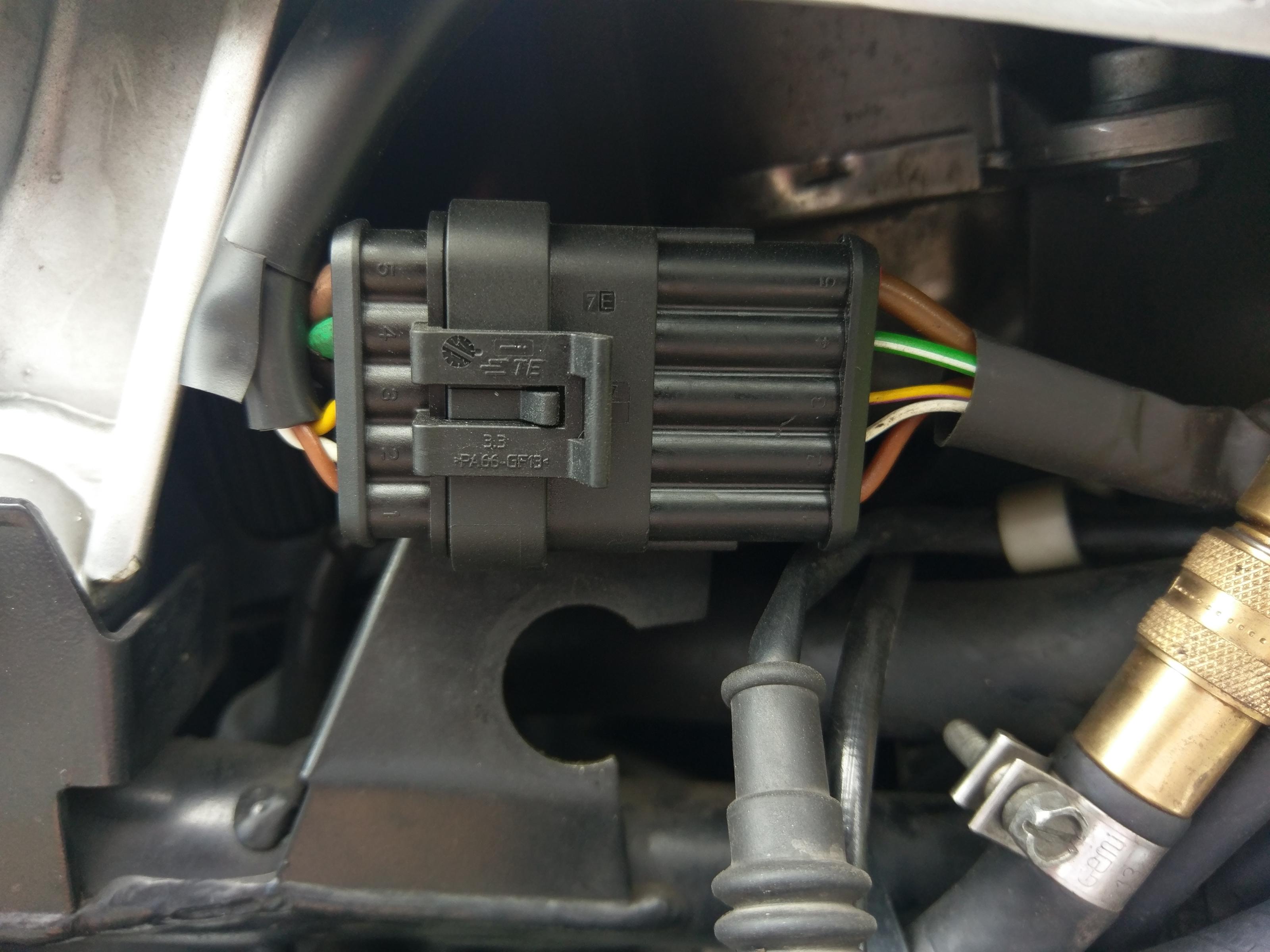

Zitat von Gerd:
Ein vierpoliger AMP Superseal wäre auch eine Idee.
Das sieht dann so
aus.
Hab ich vor ca nem viertel Jahr bei mir gemacht.

Deine Lösung sieht natürlich perfekt und sehr professionell aus.
Ich glaube, ich muß mir auch mal solch einen Basic-Set an Superseals zulegen.
Damit kriegt man in einem Steckergehäuse tatsächlich auch verschieden starke Kabel (wie im obigen Fall) wasserdicht zusammengesteckt?
Das hat was!
(Und man sieht auf den ersten Blick, ob man versehentlich was vertauscht hat) --Sorry, der mußte jetzt noch sein...:p
