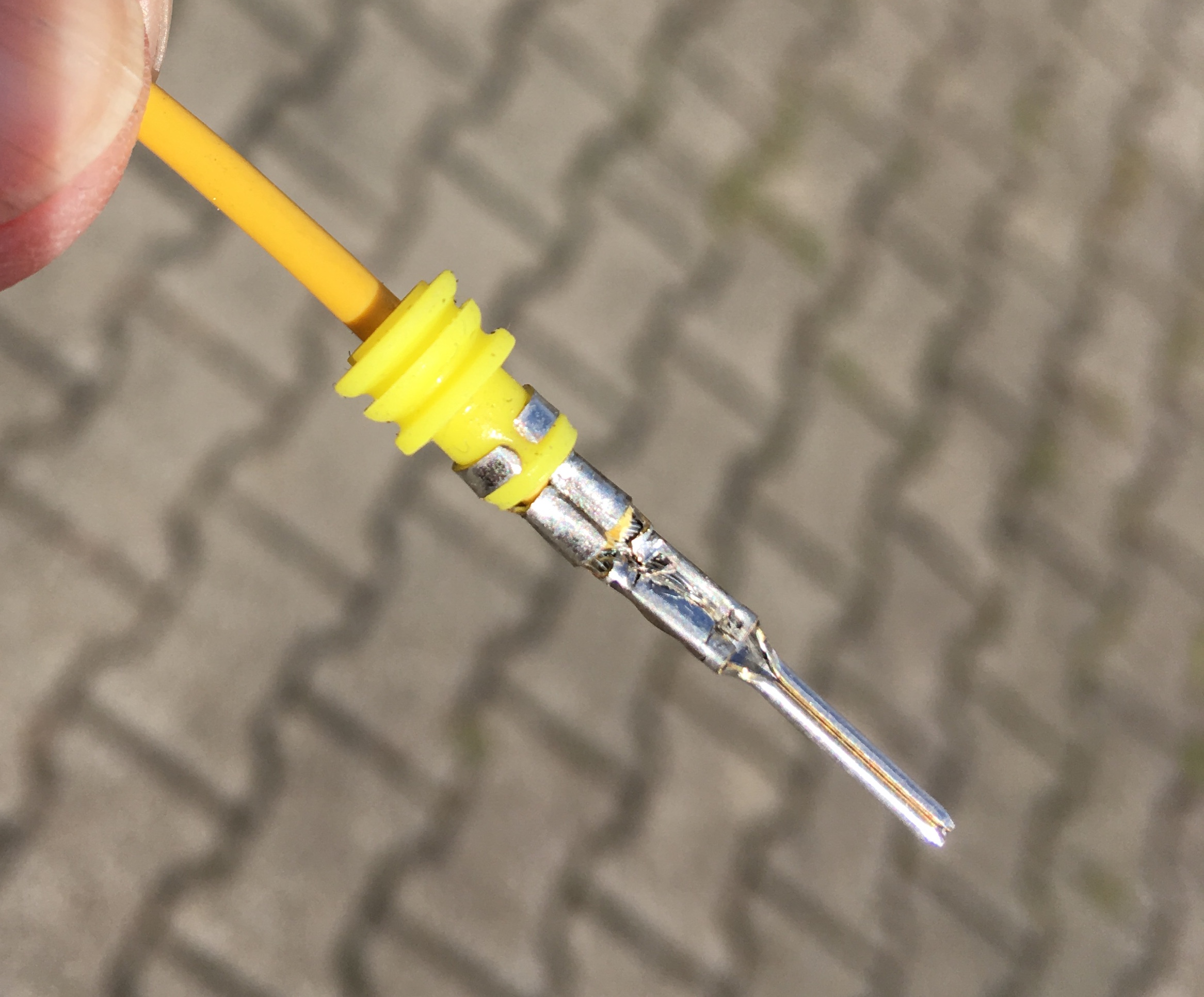

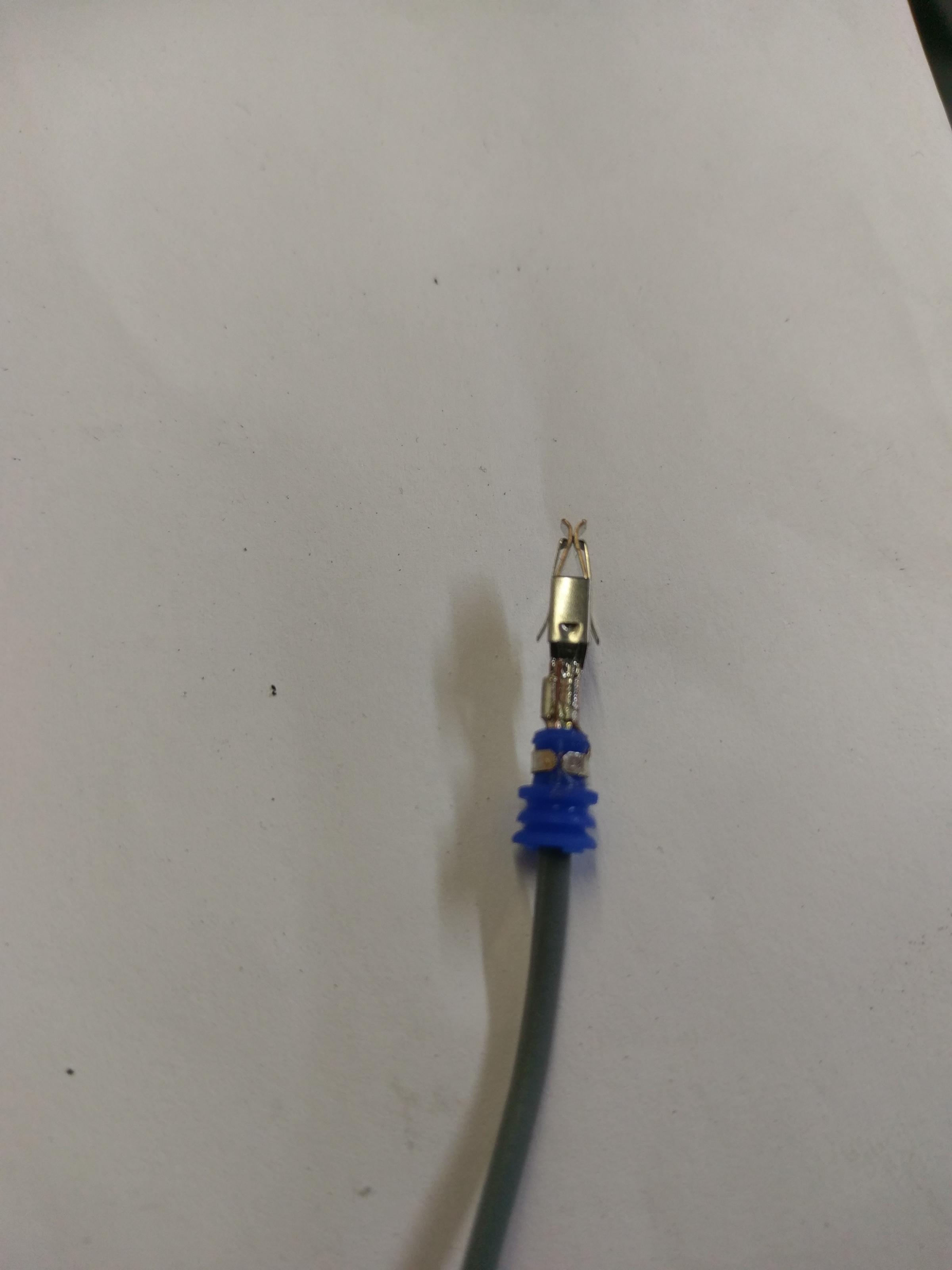

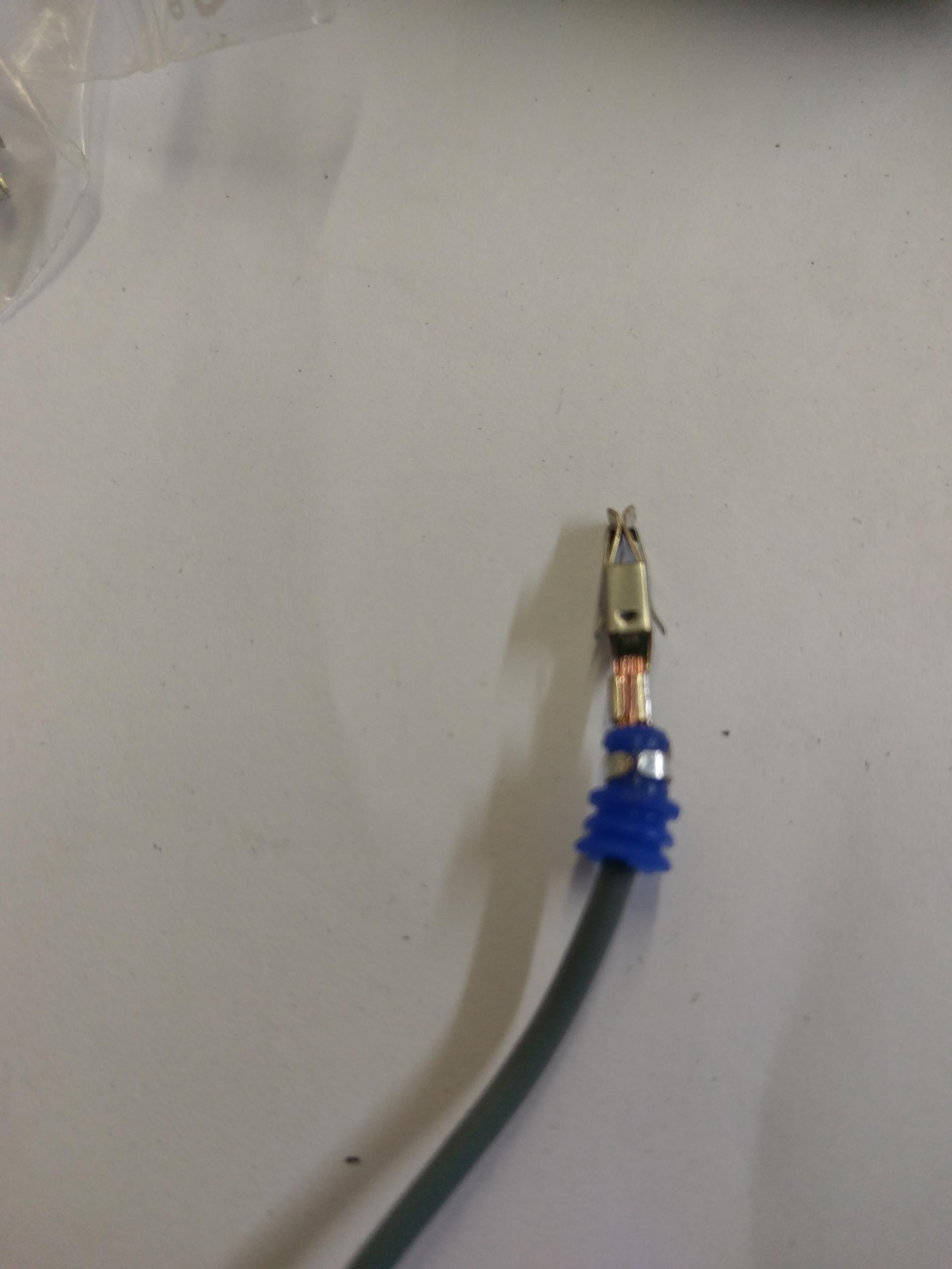

Sodele,
die Premiere mit meiner u50-Euro-Zange sieht ganz brauchbar aus. Oder nicht?
Bei uns müsstest du dich jetzt für 20 Minuten in die Ecke stellen mit dem Gesicht zur Wand.
Spaß...
Dichtung und Isolierung top
Adern so lala.......
Wird funktionieren.
Vielleicht kurz nachlöten?
Grüße Volker
