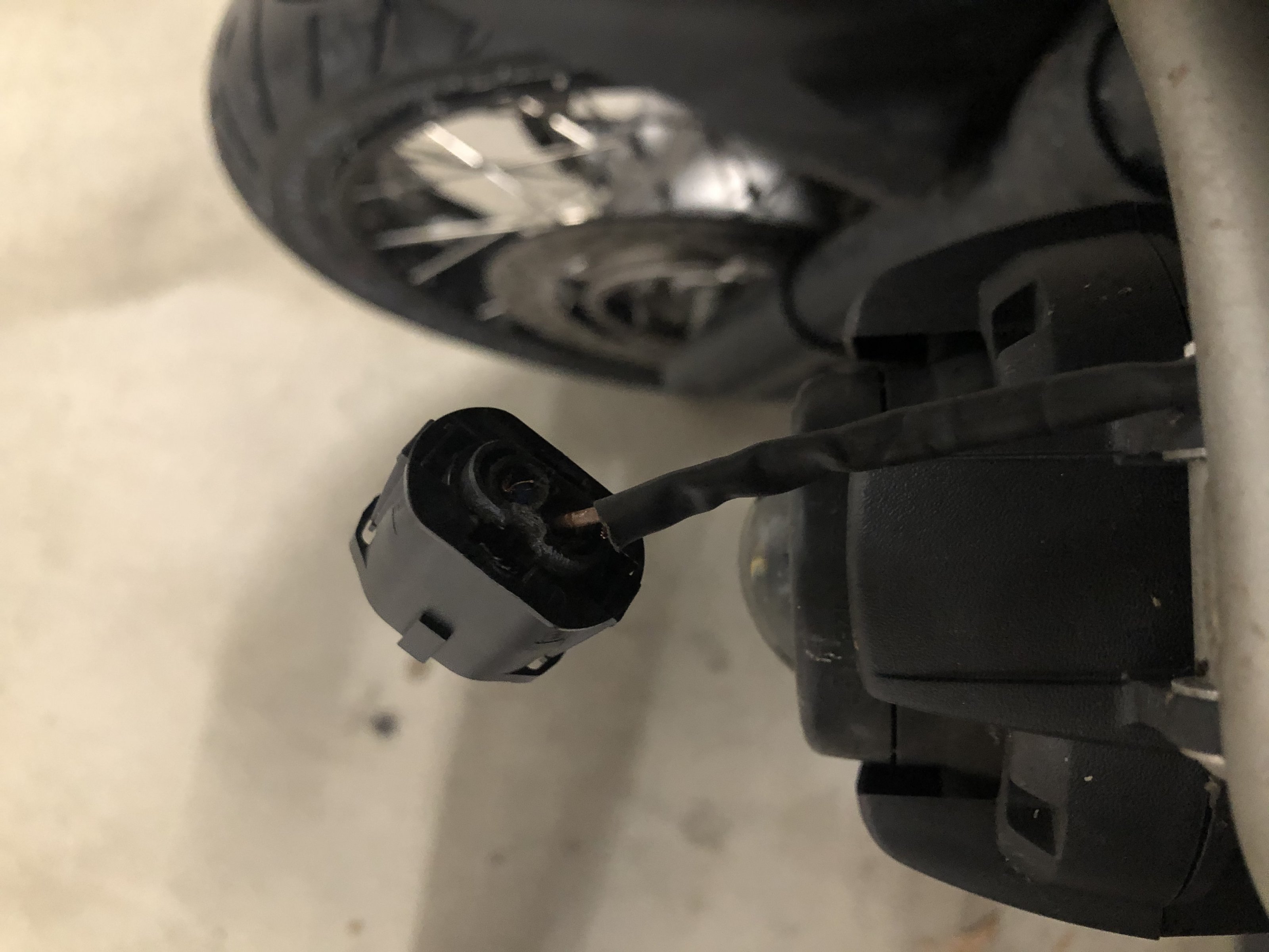

ich dachte, es sei eine Sache von 5 Minuten, aber .....
An meinem fliegenden Teppich 1200 GSA ist am linken Zusatzscheinwerfer ein Kabel abgeschert. Ich wollte kurzerhand das im Stecker steckende Kabelende entfernen, und das Kabel neu mit dem Stecker verbinden. Hatte ich mir aber zu leicht vorgestellt, denn ich kriege den alten Kabelrest nich aus dem Stecker. Der steckt in dem Stecker bombenfest in einer Tülle (heißt das so?). Ich habe den Teil des Steckers auch ca 2mm aus dem Stecker ziehen können (nach seitlichem Wegdrücken der Klemmlaschen), aber nicht weiter.
Was habe ich übersehen, wie kriege ich das Kabel neu in den Stecker?
Danke für nen Tip!

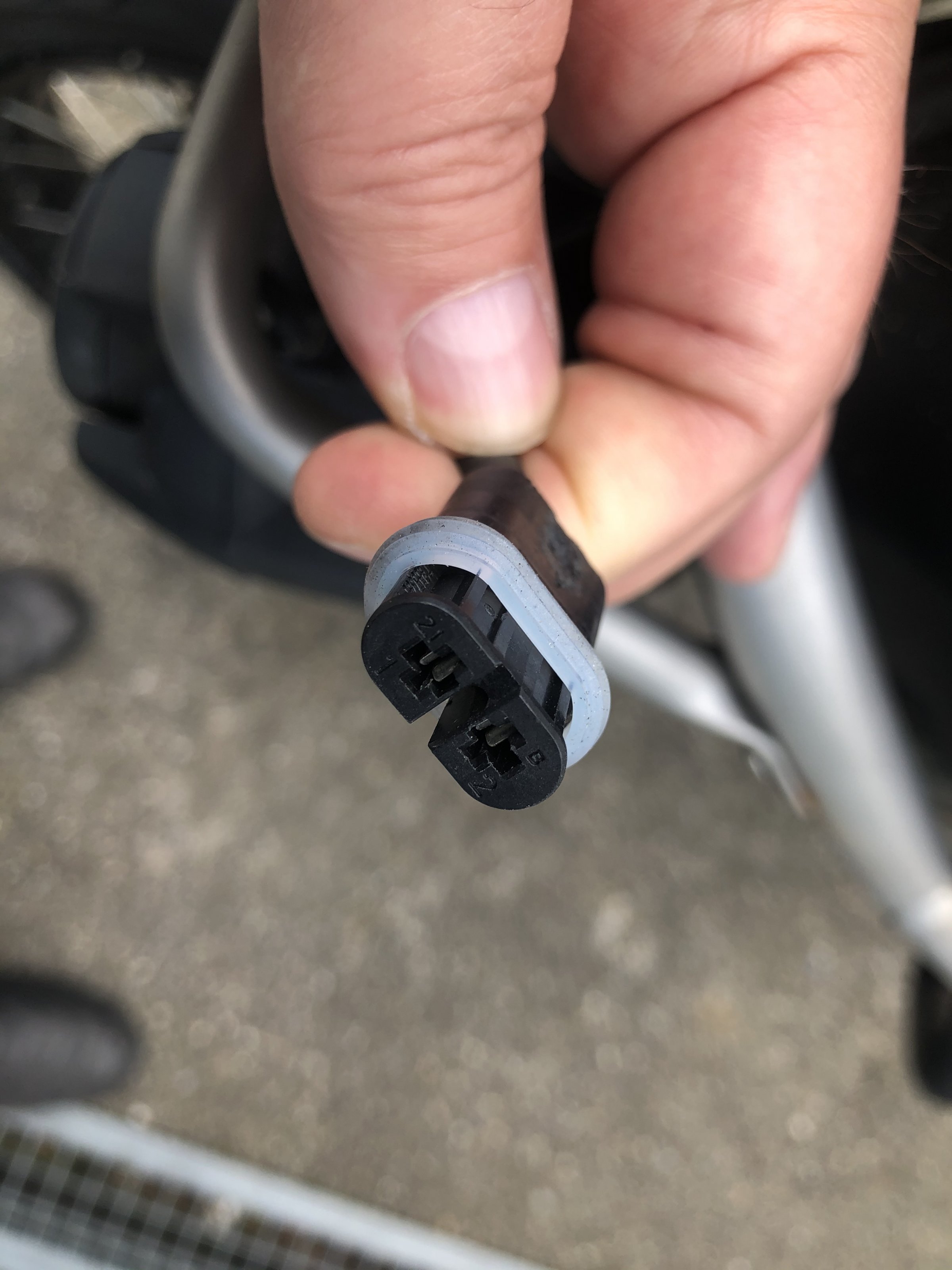

Manchmal ist es doch einfacher, als man meint: den Stecker durchstecken, nicht rausziehen!
Nun aber das nächste Problem: den Stecker kann man nicht öffnen.
Bei BMW bekam ich die Auskunft, dass man den Stecker nicht einzeln kaufen kann, sondern nur den ganzen Kabelbaum für die Zusatzscheinwerfer. Das Ganze zum günstigen Preis, versteht sich.
Hat noch jemand einen solchen Stecker einzeln herumliegen? Oder eine Idee, wo ich den herbekommen kann?
1000 Dank!
Gast-28410
Nachtrag: es war doch einfach: Mit dem kleinen Schraubenzieher den Kontakt reindrücken, dann kommt der Kabeleinlass raus.
Problem gelöst!
