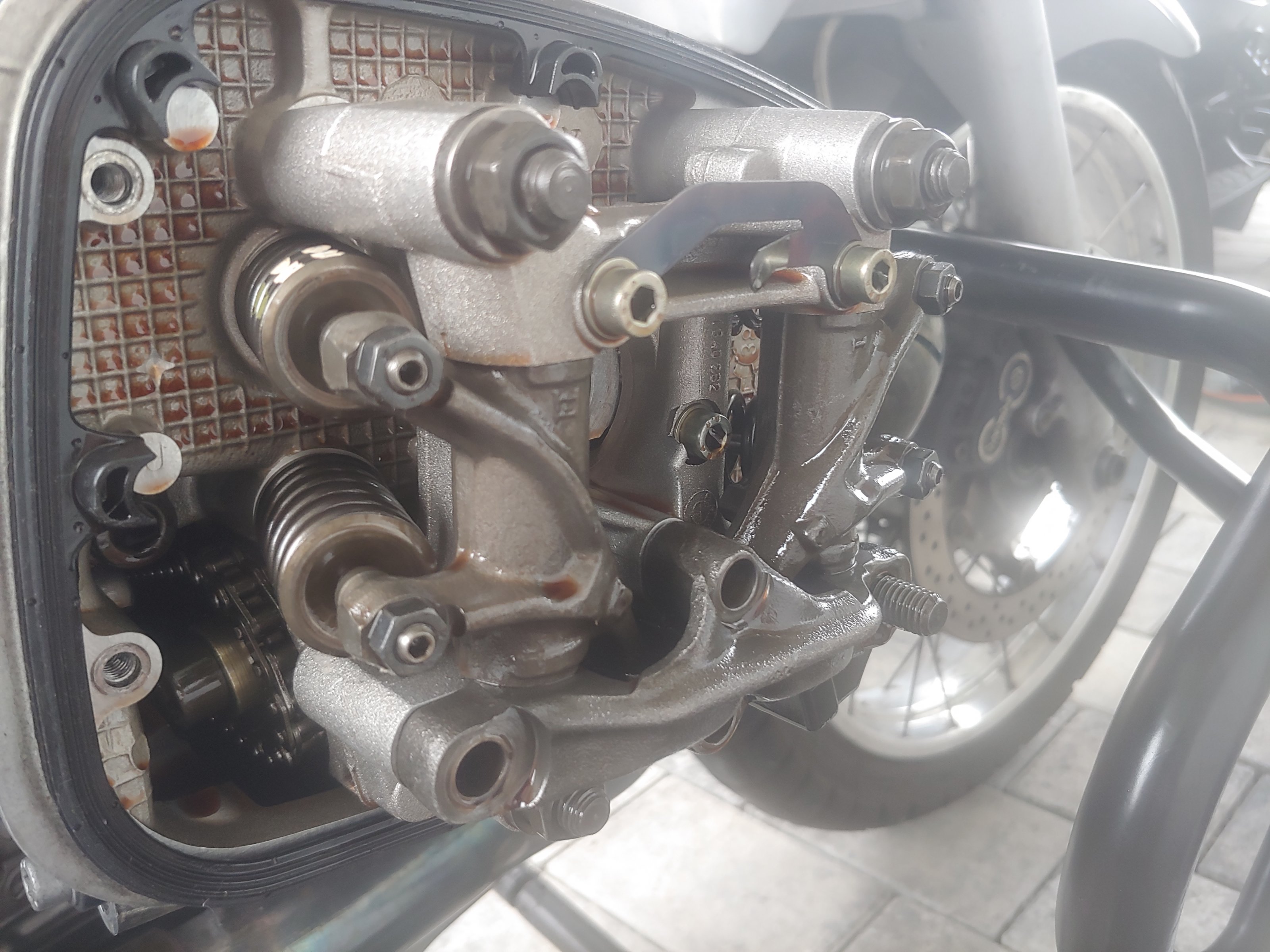

Heute kamen die neuen alten Stösselstangen aus der Bucht an. Da die heutige Nachmittagsvorlesung ausfiel, habe ich mich direkt ans Basteln gemacht :)
Tatsächlich langt es (für die Stössel selbst), den unteren Kipphebel-Block zu demontieren. Hab in diesem Zuge gleich nochmal alle Ventile und Axialspiele penibel eingestellt (Einlass 0,15 / Auslass 0,3 / Axial 0,15).
Da mich diese Tätigkeit leider bereits den ganzen Nachmittag bis kurz nach 19:00 beschäftigt hat, muss die Probefahrt bis zum WE warten :/ Angesprungen ist die Maschine aber, also zumindest keine groben Fehler drin denke ich ;)
Ich werde berichten, ob und wenn ja wie sich das "Geräusch" verändert hat.
Hier noch ein paar Bilds von dem Lagerblock (Die Kipphebel-Stifte ließen sich dann nach unten entnehmen):
Schönen Abend euch noch :)

Also ich musste 2 Zylinderkopfmuttern lösen. Die Eine weil sie den Lagerblock befestigt, die Andere weil sie dem einen Kipphebel-Stift im Weg war - sonst hätte ich den nicht nach unten rausziehen können.
Die Stösselstangen selbst gingen sehr leicht zu wechseln. Die längste Arbeit war das Einstellen der Spiele.
OT habe ich einfach in die Position gebracht, in der auch die Ventile zum einstellen sind. Das ist diese Position in der beide Kipphebel Spiel haben (also alle Ventile geschlossen - Zünd-OT). Langt meines Wissens auch, wenn nur "grob" OT stimmt. Bei Powerboxer auch gut erklärt :)

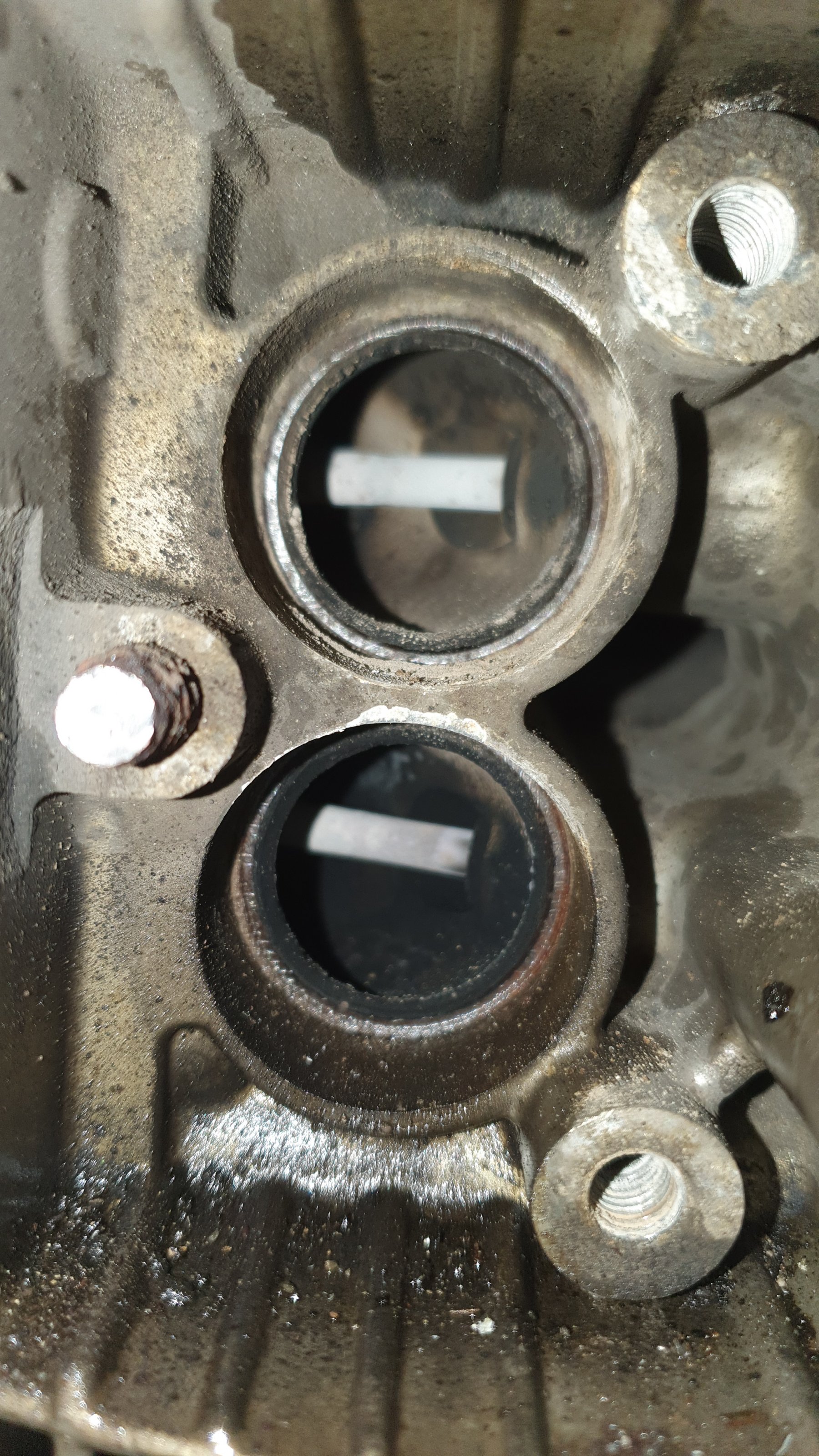

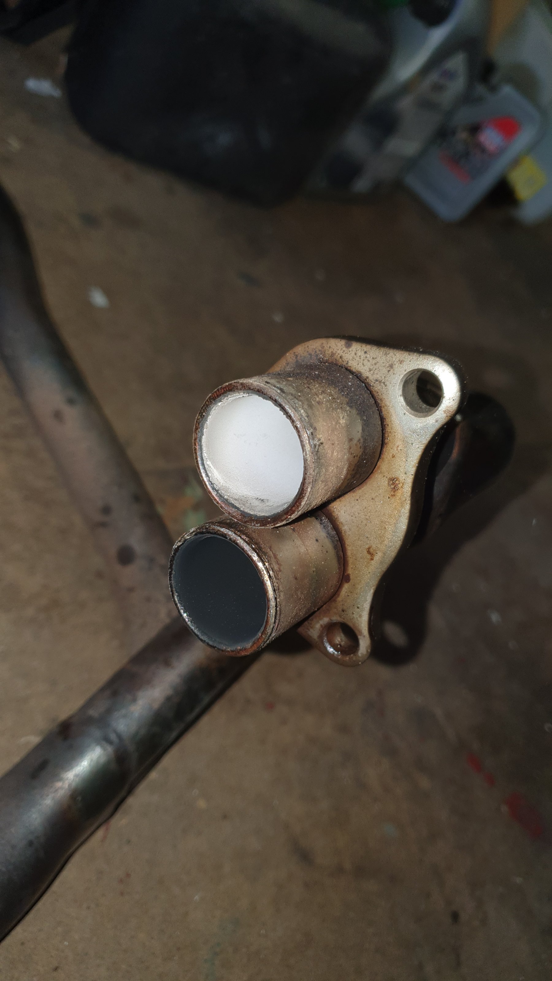

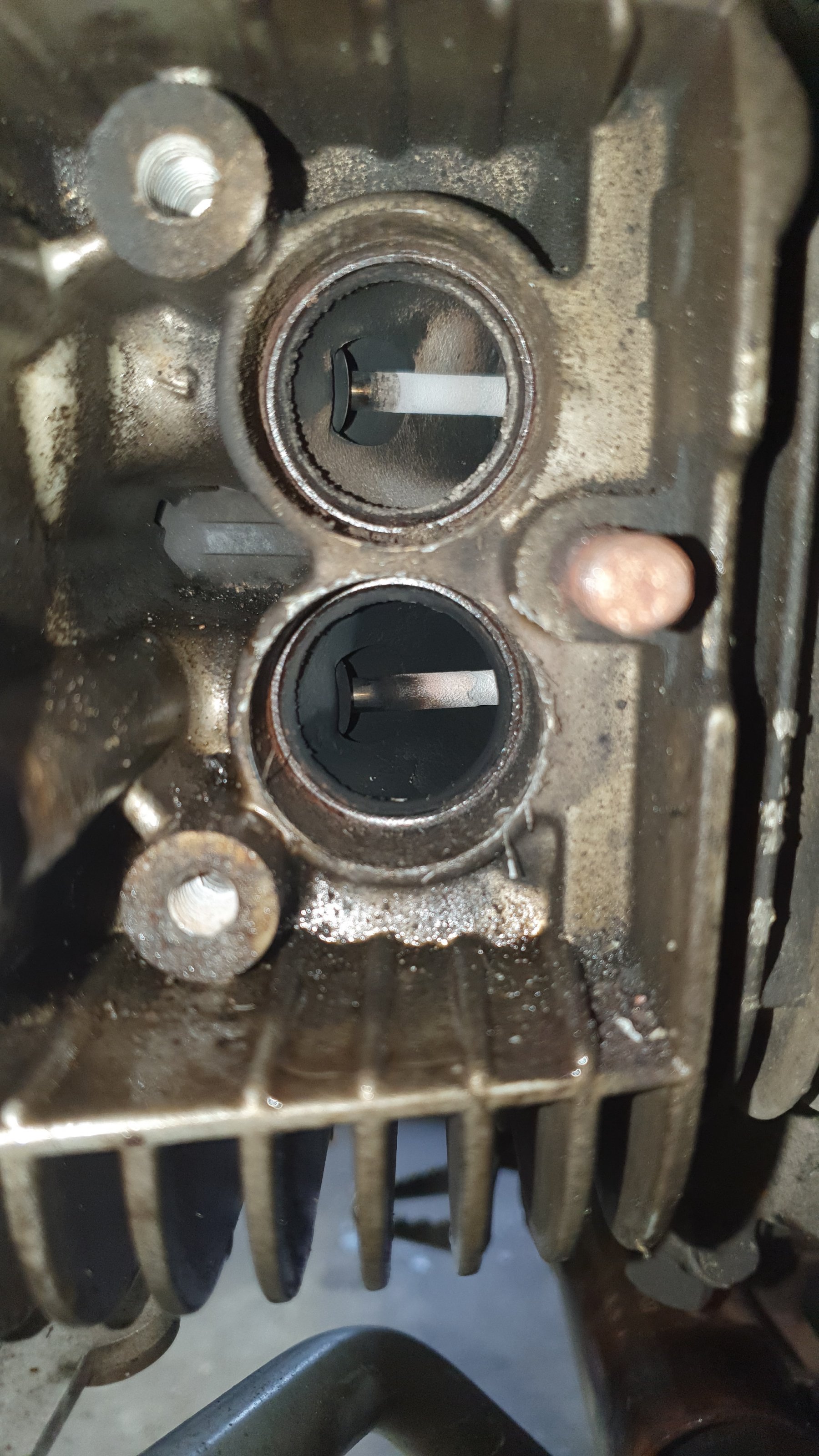

Nachdem ich aber die Krümmer wegen dem Kettenspannerwechsel demontiert habe konnte ich für mich nicht erklärbar Farben im inneren der Krümmer und auch im Motor erkennen. Jeweils das obere Rohr ist weiß und das untere Rohr ist schwarz, und das auf beiden Seiten!
Wie kann das?
Und kann das evtl. auch mit den Stößelstangen oder Kipphebeln zu tun haben?

@chris Keine Ahnung - habe ich noch nicht gesehen sowas :confused:

Unterschiedliche Farben im Krümmer heißt nur, dass der eine kurze Kanal vom Abgas lieber genommen wird.
Stell mal an der Heißen Seite das AV Spiel etwas weiter ein als auf der Kalten, mal sehen ob die Farbe unten heller und oben dunkler wird. dort wo das A Ventil zu erst aufgeht , geht der heiße Abgasstrom zuerst und minimal länger durch. Also heißer. Bei Doppelzündung wie bei der 12 er und 1150 der DZ könnte ich mir eine Besserung der Unterschiedlichkeit vorstellen. Unten Zündet die Nebenkerze.
Beim Axialspiel nehme ich auch 0,10 mm Minimales Geräusch und maximale Klemmsicherheit.
