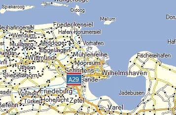

beim Anpassen der Straßenfarben auf meine Bedürfnisse ist mir - zuerst auf dem BMW-Navigator VI - aufgefallen, dass die Straßenarten/-farben sich je nach Zoomeinstellungen verändern. Gleiches gilt auch für Basecamp. Irgendwann sind AB-Abschnitte nur noch Bundesstraßen und/oder einige verschwinden ganz. Hier gezeigt im Kartendesign 'Deutschland', gilt aber auch für andere vorhandene.
BMW-Navigator VI: (Detailgrad = mittel)
Zoom = 5 Km. Diese Darstellung ist nach meinen (Orts-)Kenntnissen korrekt. Bitte auf die Bundesstraße 210 zwischen Aurich-Wittmund-Jever nach Wilhelmshaven achten.
Ein Fehler ist aber bereits hier zu erkennen: Die Straße nach Norden (Stadt Norden) hoch ist auch eine Bundesstraße, die B72.
Zoom = 8 Km:
Die Bundesstraße 210 Richtung wird nun anders - als Landstraße? - dargestellt und hat das gleiche Design wie die B72 nach Norden.
Beim nächsten Zoomfaktor, 10 Km, verschwindet die B210 komplett.
So sieht dies in Basecamp bei 20 KM-Zoom aus (Detailgrad = mittel):
Es sind weitere Kartenfehler zu erkennen. U. a. wird die A28 von südlich von Hesel nach Westerstede als Landstraße (HWR_MNR) und die B75 optisch als Autobahn dargestellt.Ab Westerstede ist es die A28 bis Oldenburg.
... ist mir nur aufgefallen und ich gehe davon aus, dass über 'Einstellungen' - wo auch immer - keine Verbesserung zu erzielen ist? Kartenfehler!?

Je nach Zoomeinstellung verschwinden Strassen. Das ist gewollt da ansonsten die Karte zu unübersichtlich wird.

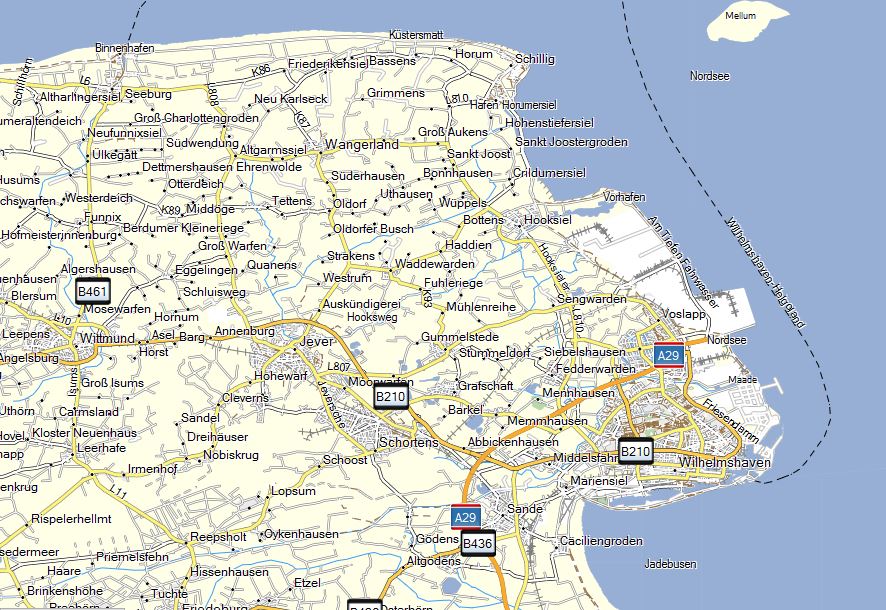

Denn mit Zoomstufe 20Km und Detailstufe "Am höchsten" sieht der Ausschnitt so aus.
Beim Navi ist es gleich. Es werden je nach Detailgrad weniger oder mehr Strassen angezeigt.

es geht darum, dass 'gleiche Straßentypen', u. a. Bundesstraßen, unterschiedlich dargestellt werden (alle 2-spurig) und beim Zoomen dann eine des gleichen Typs (Bundesstraße) verschwindet und die andere Bundesstraße eben nicht.
Dass bei einem höheren Zoom Details/Straßen ausgeblendet werden (müssen) ist klar.
Weshalb - siehe oben - die A28 teilweise als 'Landstraße' dargestellt wird, kann vermutlich nur ein Kartenfehler sein.(?)
edit: Habe gerade in meiner alten Konfig, MapSource 6.13.7 mit CN2009 nachgesehen ... sieht besser aus, ohne diese in 2018.30 oben gezeigten 'Fehler'.
