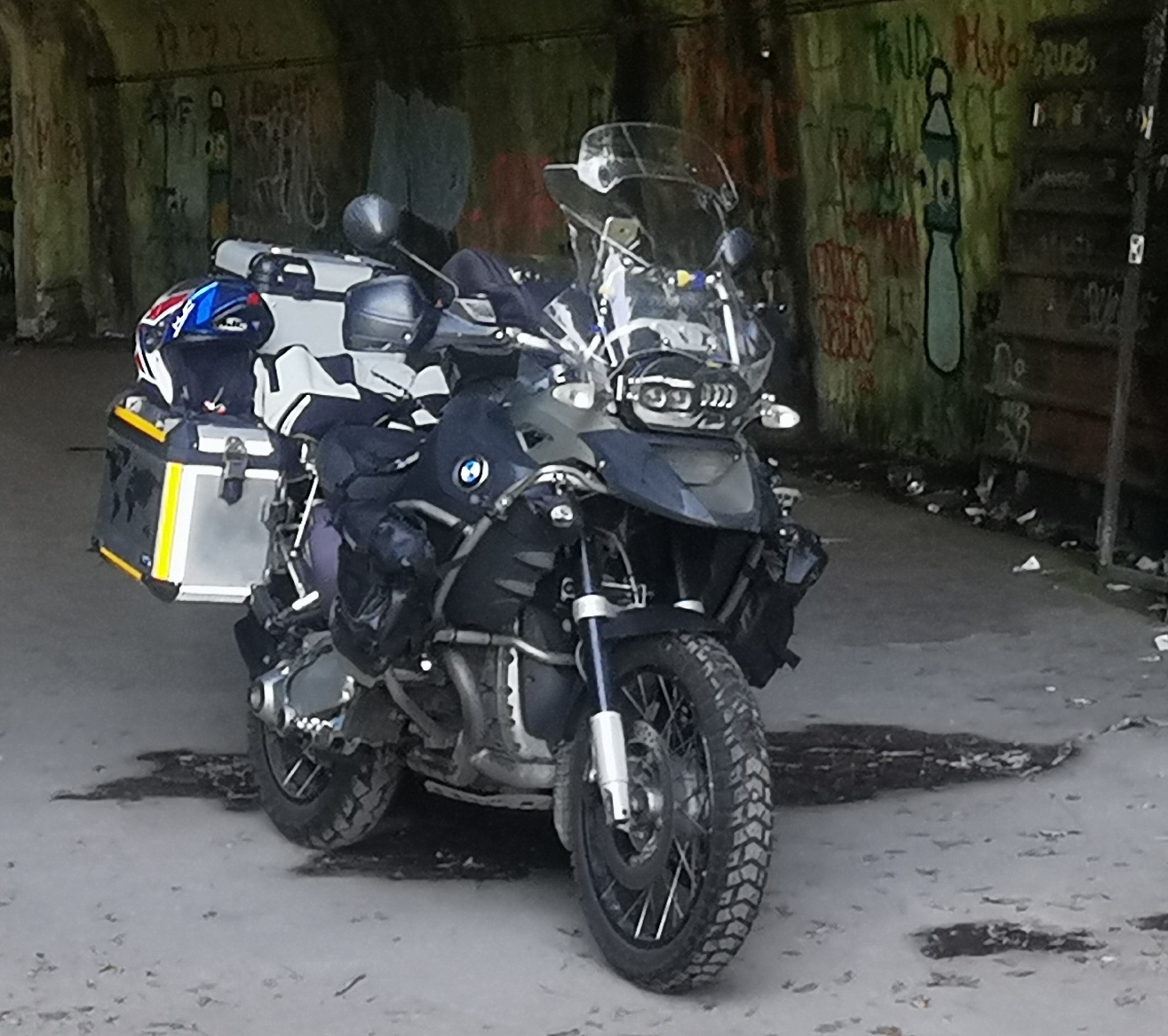

Ich hatte auch, als ich mir das Motorrad gebraucht gekauft habe starke Vibrationen und dröhnen am Helm. Gerade zwischen 60 und 80 kmh 6. Gang teilweise unerträglich.
Der Vorbesitzer hat schon diese Halter mit Langloch von TT montiert. Verstellen brachte nichts.
Das Adv. Schild ist so schön sehr gut.
100% Abhilfe brachte das MRA X-CREEN Touring
Hab es gleich mit bohren fest montiert, auch weil ich annehme, dass die Vibrationen am Schild entstehen und übertragen werden.
Bin 184cm TT Komfortsitz auf untere Stufe.
Absolut keine Vibrationen o. ä. mehr.
Fahre stets, außer bei Regen mit offenem Klapphelm, auch auf der AB ohne Probleme
Gruß Tom
