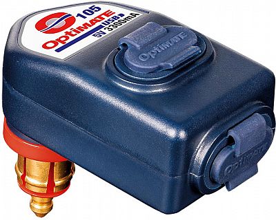

Hallo Leute.
Ich habe folgendes Problem an meiner F850GS, Bj 2023. Ich möchte zum Navigieren ein Android Handy A5 2017 verwenden und dieses unterwegs mit Strom versorgen. Zuerst tat ich das über ein Chinacraddle in der originalen Navivorbereitung. Es klappte perfekt, das Handy war irgendwann voll geladen und blieb dann auch bei 100% bis zum Abschluss einer Tour.
Die Navivorbereitung habe ich jetzt zugunsten eines SP-Connect Mirrormount und einer SP-Connect Universal Handyklemme demontiert. Zuerst habe ich das Handy an die werkseitig verbaute USB Buchse rechts am Cockpit angeschlossen. Wie bei vielen anderen hier im Forum, wurde das Telefon nicht geladen, die Entladung wurde nur verlangsamt. Ich frage mich, warum so eine sinnlose Buchse überhaupt verbaut wird!? Dann habe ich mit für die ebenfalls werkseitig verbaute DIN-Steckdose ein
Tecmate OptiMate DIN/Dual-USB, Ladegerät
zugelegt und heute morgen auf dem Weg zur Arbeit ausprobiert. Als ich losfuhr hatte das Handy 69% Akkuladung. Als ich nach 15 Km und ca. 15 Minuten Fahrzeit auf der Arbeit ankam, war das Handy bis auf 5% runter. Als hätte die BMW das Telefon als Stromquelle genutzt. Während der Fahrt wurde eine Batteriespannung von 14, 5 -14,7 V im TFT angezeigt.
Meine Fragen: Warum verbaut BMW eine untaugliche USB Buchse und vor allem, warum gelingt es mir nicht, mein Handy mit Strom zu versorgen? Über die Dinbuchse müsste es doch gehen.
Gruß Martin

... und niemand hat sich bisher dieses OptiMates angenommen.
Zugegeben - ein Ladekabel ist immer Fehlerquelle Nr. 1.
Das Optimate hab ich auch - OptiMate USB O-105 - SP-Connect Universal Handyklemme ebenso
Da es keine Anleitung gibt
BETRIEB: vollautomatisch
  • Mit Fahrzeugbatterieschutz: Automatische Abschaltung 1 Stunde nach Abstellen des Motors oder wenn die Ladung unter 12.4V sinkt.
  • Schaltet sich ein, wenn die Spannung der Fahrzeugbatterie über 13,3V steigt.
  • Kurzschluss, Überhitzung, Überspannungsschutz
BETRIEB (Spannung)
  • USB EIN - 13,3V bis 18V - unbegrenzter USB-Ausgang, USB-LED an. Liefert USB-Strom, wenn der Fahrzeugmotor die Batterie auflädt.
  • USB 1 STUNDE - 12,4V bis 13,3V - 1 Stunde USB-Ausgang, USB-LED an. Nach 1 Stunde oder Spannung < 12,4V in den Standby-Modus gehen.
  • STANDBY-MODUS - Überwachung der Spannung, schaltet sich wieder ein, wenn die Spannung der Fahrzeugbatterie über 13,3V ansteigt.
  • AUS ≤ 9V
Auch ich bin beim ersten ... und bisher einzigen Versuch damit gescheitert
Bin der Meinung das man die Steckdose - erst irgendwie aus dem Schlafmodus wecken muss.

Sowas gilt nur für Ladegeräte, mit denen man das abgestellte Motorrad aus dem Stromnetz laden möchte. Hier handelt es sich aber um Ladegerät zum Laden elektrischer Kleingeräte aus dem Motorrad. Bei eingeschalteter Zündung sollte die Steckdose dauerhaft versorgt werden. Um das zu klären, hilft eine eigene Messung mehr als eine Klage im Forum.
Es wurde ja schon angemerkt, dass das so nicht in Ordnung ist. Dieser Fehler muss aber gar nicht mit dem Ladegerät zusammenhängen und könnte sich sowohl mit also ohne Laden so zeigen. Vorschlag zum Vorgehen: Wenn möglich: Dose messen. Dann erst eine Ursache im Handy ausschließen, dann das neue Ladegerät mit einem anderen Gerät testen und schließlich noch einmal das Zusammenspiel beider Geräte beobachten.

Auf dem Rückweg vom Harz hab ich mein Handy im Tankrucksack an das Optimate angeklemmt. Ich hatte es schon eingesteckt, bevor die Maschine angeworfen wurde.
Nach einer Weile hab ich dann festgestellt, dass keine Ladung auf das Handy übergeht.
Daher die Vermutung - ein gewisses Prozedere wäre nötig - um den Kreislauf zu schließen.

So ... ich war bei LBM.
Eine bestimmte Vorgehensweise ist nicht bekannt. Eigentlich easy und Plug-and-play. Ich habe auch keinerlei bedenken - ist bei BMW Fahrern ein Standardstecker.
Sobald meine Batterie wieder verbaut ist, werde ich testen.
OptiMate einstecken und starten.
OptiMate einstecken / Zündung kurz an/aus danach starten.
OptiMate einstecken bei laufendem Motor.

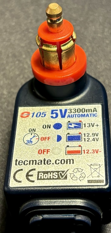

Wenn man sichergestellt hat daß am OptiMate USB O-105 die
LED auf ON 13V+ leuchtet sollte das Handy auch aufladen.

Hallo
Folgendes kann ich berichten: Die Spannung in der DIN Buchse habe ich gemessen. Bei laufendem Motor habe ich 14,0 V gemessen. Das wäre ok?
Auf einer, kurzen, Runde durch den Ort habe ich das Mobiltelefon mit einem Original Samsungkabel an der werkseitig verbauten USB Buchse (rechts im Cockpit) laden können. Auf dem Telefon lief dabei die von mir oft verwendete Kurviger Pro App der ersten Generation mit permanenter Neuberechnung zu einem Ziel außerhalb des Orts.
Bisher hatte ich nie Probleme mit Fremdkabeln und auch das am Montag verwendete habe ich mit diesem Handy auf meiner Bandit schon oft genutzt. Das es geladen wurde, obwohl es heute nur 4°C hatte, würde @Eckart 's Theorie bzgl. Der Temperatur wiedersprechen. Vor ein paar Tagen morgens war es etwas wärmer, das Phone hing aber hinter der Scheibe in der SP-Connect Halterung in der Kälte. Heute allerdings auch.
@MarinGS Top, vielen Dank
@iHans Du hast recht, so sollte es sein.
Vielleicht ist das Optimate einfach nur defekt.
Gruß Martin
