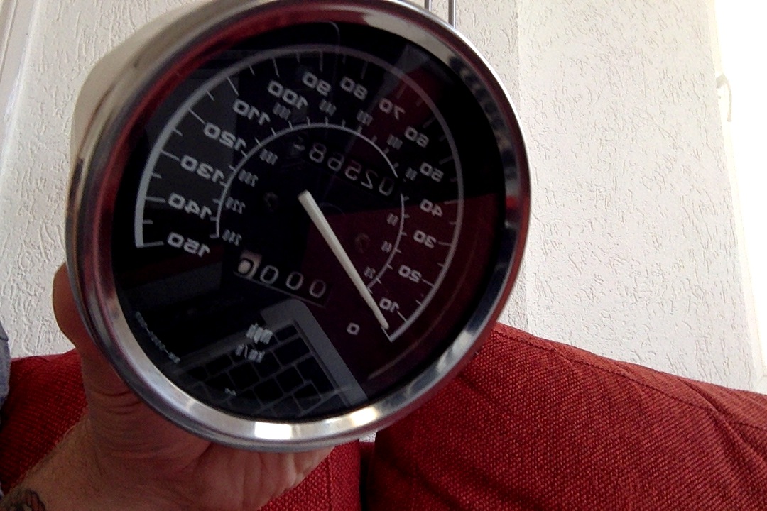

Mein Spendertacho ist mittlerweile längst da und eben hatte ich Lust/Zeit mich darum zu kümmern. Wie bereits erwähnt hat er einen Chromring. Aber: das ist doch nicht so ein Zubehör-Plastikteil, sondern das ist doch ab Werk so??? Er ist magnetisch und auf der Unterseite 1a um die Ecke geklöppelt.
Frage: ist das derselbe Ring, wie er sonst schwarz ist und wann gab es werksmässig blanke Metallringe? Ich finde das fast so geil, dass ich jetzt noch einen identischen für den Drehzahlmesser haben mag.
Wie auch immer: die Unterkante biege ich jetzt einfach (natürlich mit Geduld und behutsam) auf und dann kommt er irgendwann?
der niederrheiner
04.11.2012
6.263
Europa
R75G/S
Du wurdest besch... Die Zahlen sind auf dem Zifferblatt falschrum aufgedruckt. . .
