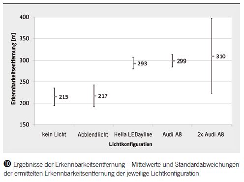

Baumbart
nach der Tabelle hat es Kandidaten gegeben, die ein Mopped mit Abblendlicht schlechter erkannt haben als ohne Licht. War die örtliche Blindenschule beteiligt an der Untersuchung?
Dietmar
27.01.2005
885
Erwitte
R 1200 GS
Eher im Gegenteil:
"Bei den teilnehmenden Testpersonen handelte es sich durchweg um Studentinnen und Studenten im Alter zwischen 20 und 28 Jahren."
Es ist daher nicht zu erwarten, dass sich dieser Effekt in den höheren Alterklassen verbessert.
Daher schrieb ich ja, dass diese Studie durchaus unerwartete Ergebnisse zutage brachte und die "Wirksamkeit" des Abblendlichts am Tage halt nicht so gut ist wie mancher erwartet.

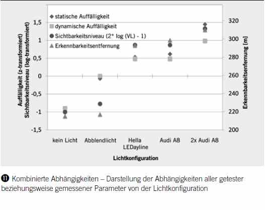

Diese Aussage bezieht sich auf das von mir gewählte Ergebnis "Erkennbarkeitsentfernung", das "kombinierte" Ergebnis
sieht dann so aus:
Quelle: ATZ http://www.atzonline.de/Artikel/3/1...ng-von-Motorraedern-mit-LED-Tagfahrlicht.html
