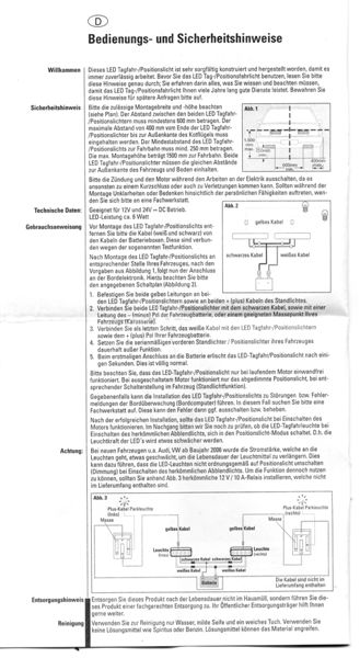

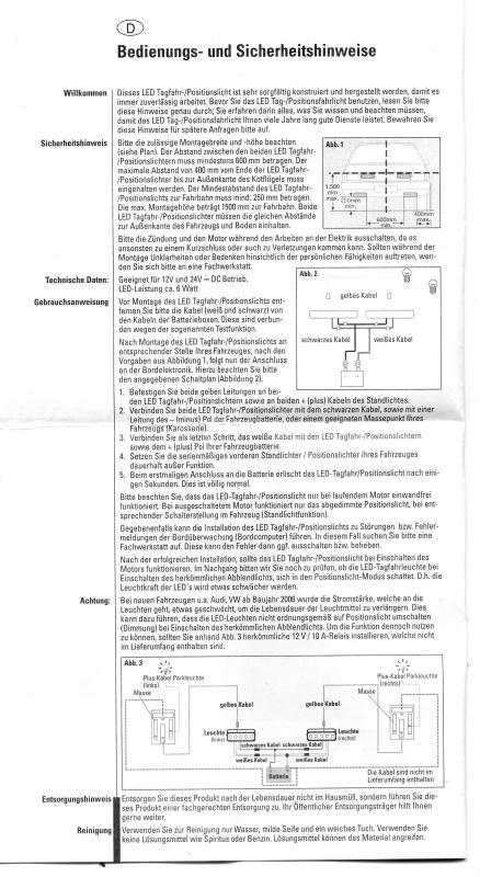

Hierbei wird ein Kabel als Dauerplus an die Batterie geklemmt,
und eines an Standlicht. Das Standlicht wird hierbei deaktiviert.
Bedeutet :
Stellung aus => Tagfahrlicht ist aus !
Stellung Standlicht => Tagfahrlicht hat 100 %
Stellung Abblend- und Fernlicht => Tagfahrlicht hat mit 50% die Funktion einer Positionsleuchte (anstelle des deaktivierten Standlichtes )

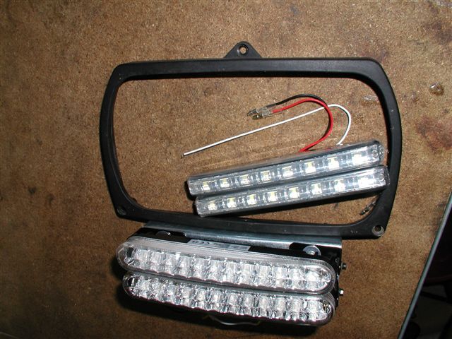

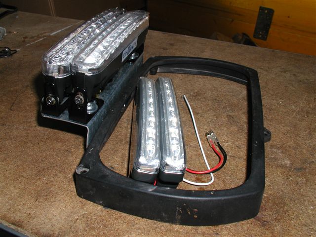

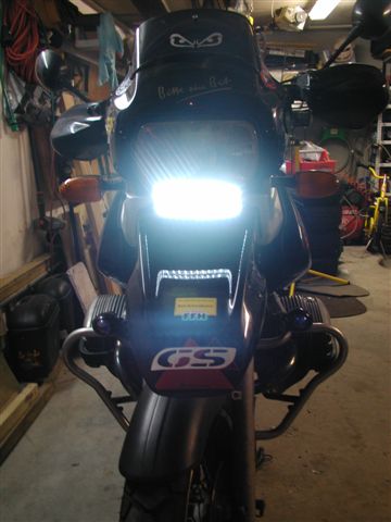

P2191308.JPGP2191307.JPGDie Blender sind angekommen,
beide Sorten von Tagfahrleuchten haben in meinem Keller mal zeigen können ob hier ein Licht aufgeht. :confused:
Beide Sorten haben E4 und RL Zulassungen. Die mit Standlicht auch ein A . Beide sind im gleichen Preissegment.
Die mit dem weiterleuchtenden Positionslicht waren von 29.99 € auf 19.99€ heruntergesetzt. (Zufallsfund beim Penny-Discounter)
Die anderen waren regulär für 20€ in der Bucht zu haben.
Die subjektive Blendprobe:
Batterie anklemmen und Kellerlicht aus
nachdem die Augen an die Dunkelheit gewöhnt waren Gucke gegange !!
Also, die TFL mit Positionslicht (die im ursprünglichen VKP 10 € teurer waren) beginnen nach dem anschließen mit 100% Leuchtkraft, und schalten nach ca. 15 Sekunden auf "Standlicht" 50% zurück. Nur im Fahrbetrieb (durch LiMa Differenzspannung) und ohne Hauptscheinwerfer dürfen 100% leuchten.
Die Anderen bleiben hell ohne Rückschaltung.
Als Ergebnis kann ich Kund tun dass die Pennyleuchten vor ihrer Rückschaltung dermaßen hell waren dass mir die Augen schmerzten.
(do konnst nit ennin gucke) Nachdem sie auf 50% zurückgeschaltet hatten, war es dann erträglich.
Und die anderen ? Enttäuschend !
Diese sind nur vergleichbar hell, wie die 50 % nach der Rückschaltung - jedenfalls nicht grell schmerzend.
Also die grellen ans Moped die anderen an meine Blechdose.
Ich hoffe mal nur das das Spannungshochschalten mit der im Scheinwerfer integrierten Leuchtkraftregelung auch funktioniert. Leider läßt sich das nicht durch einen 4. Anschlußdraht von außen verkabeln.
