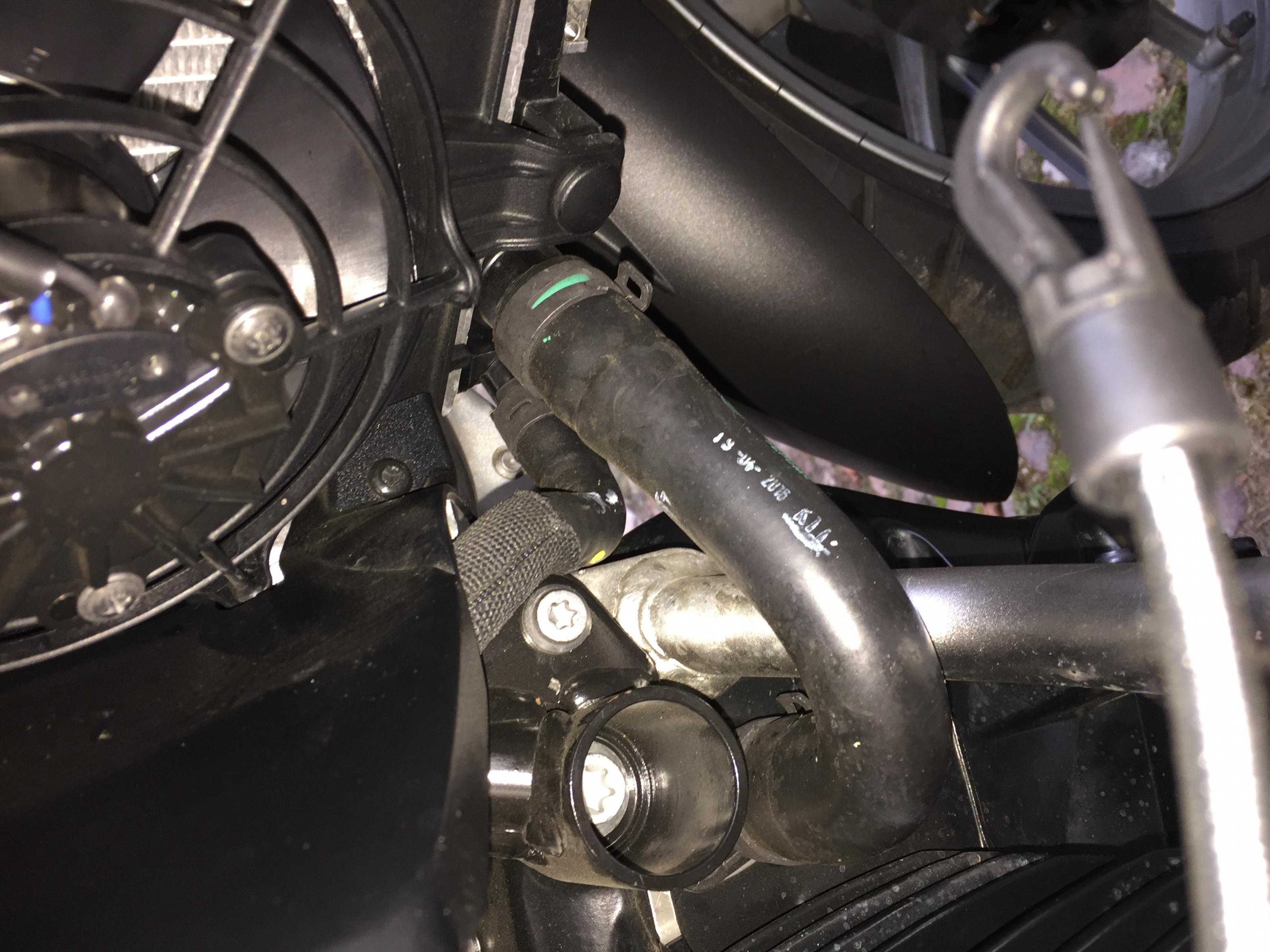

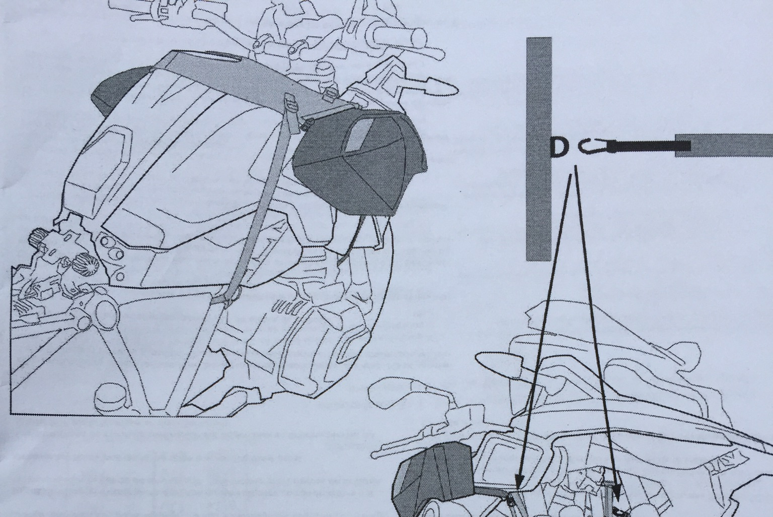

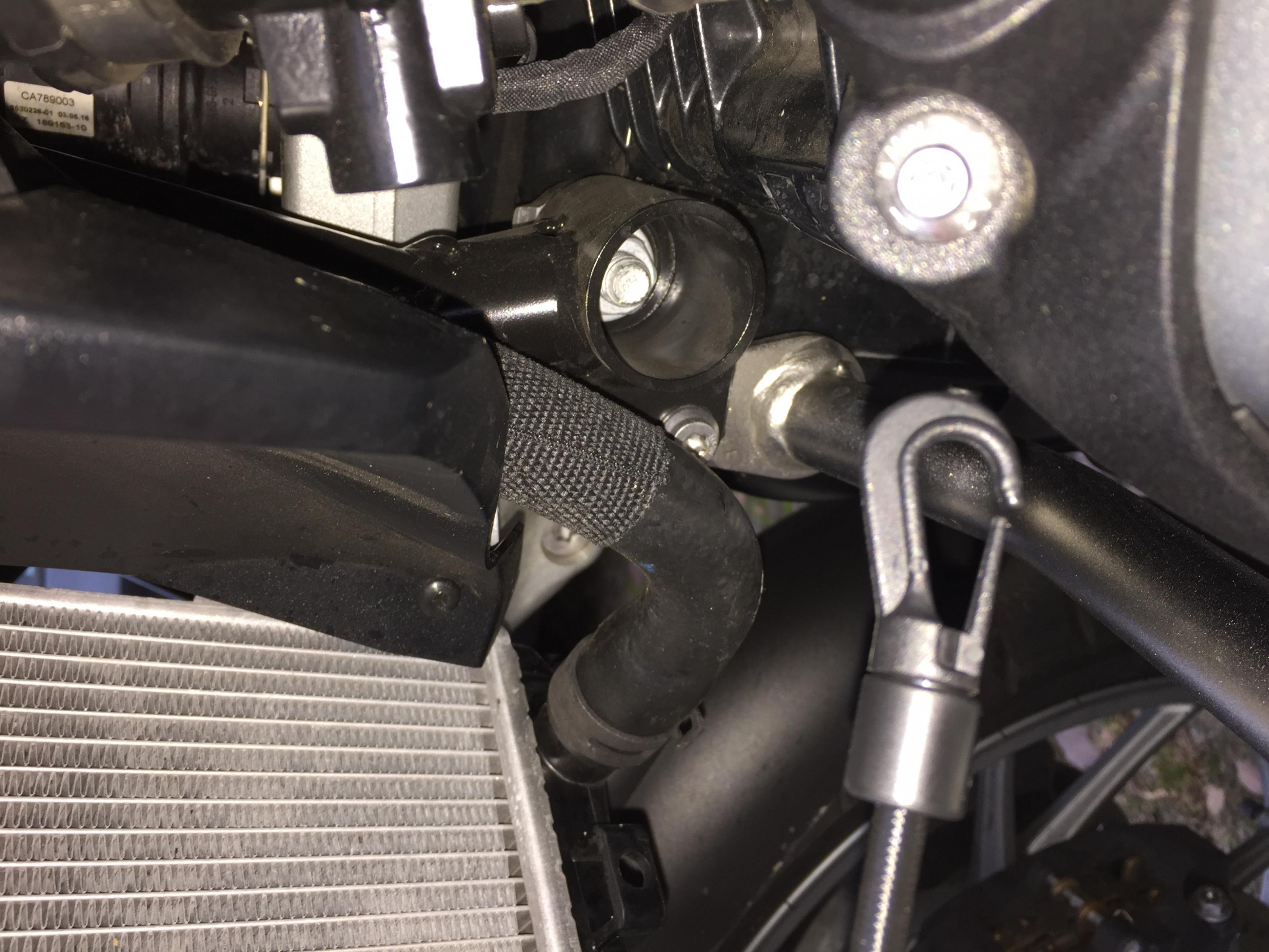

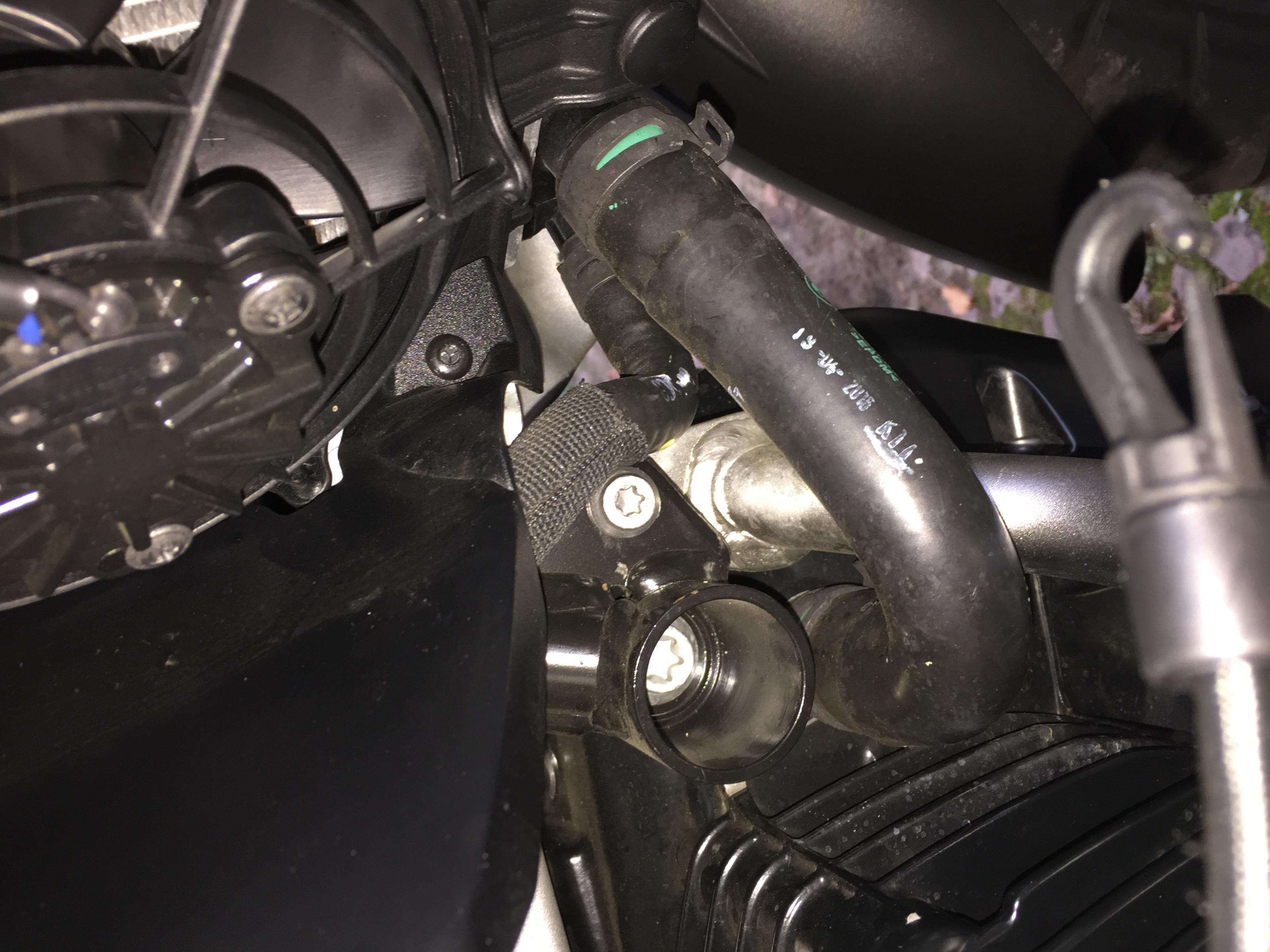

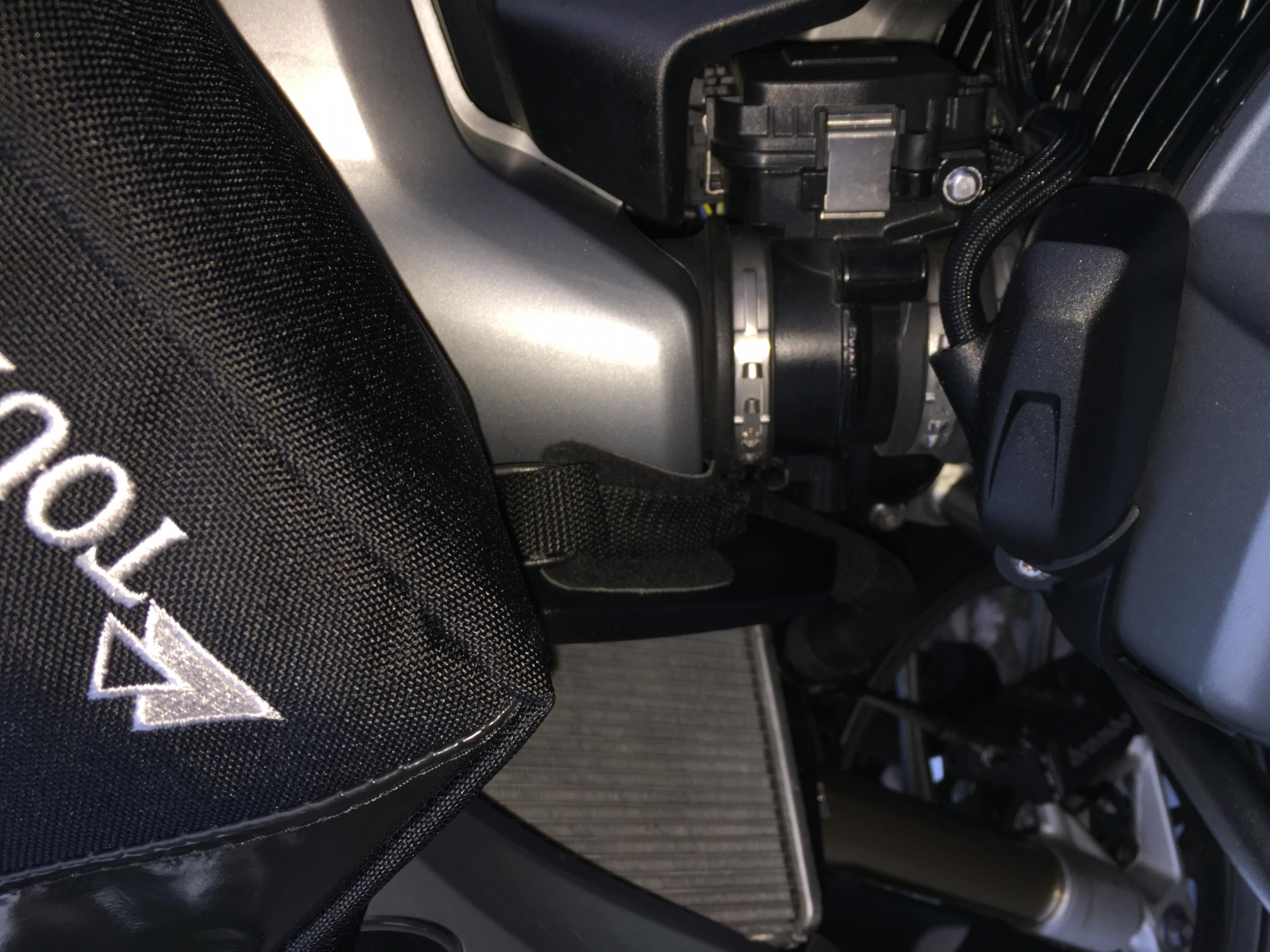

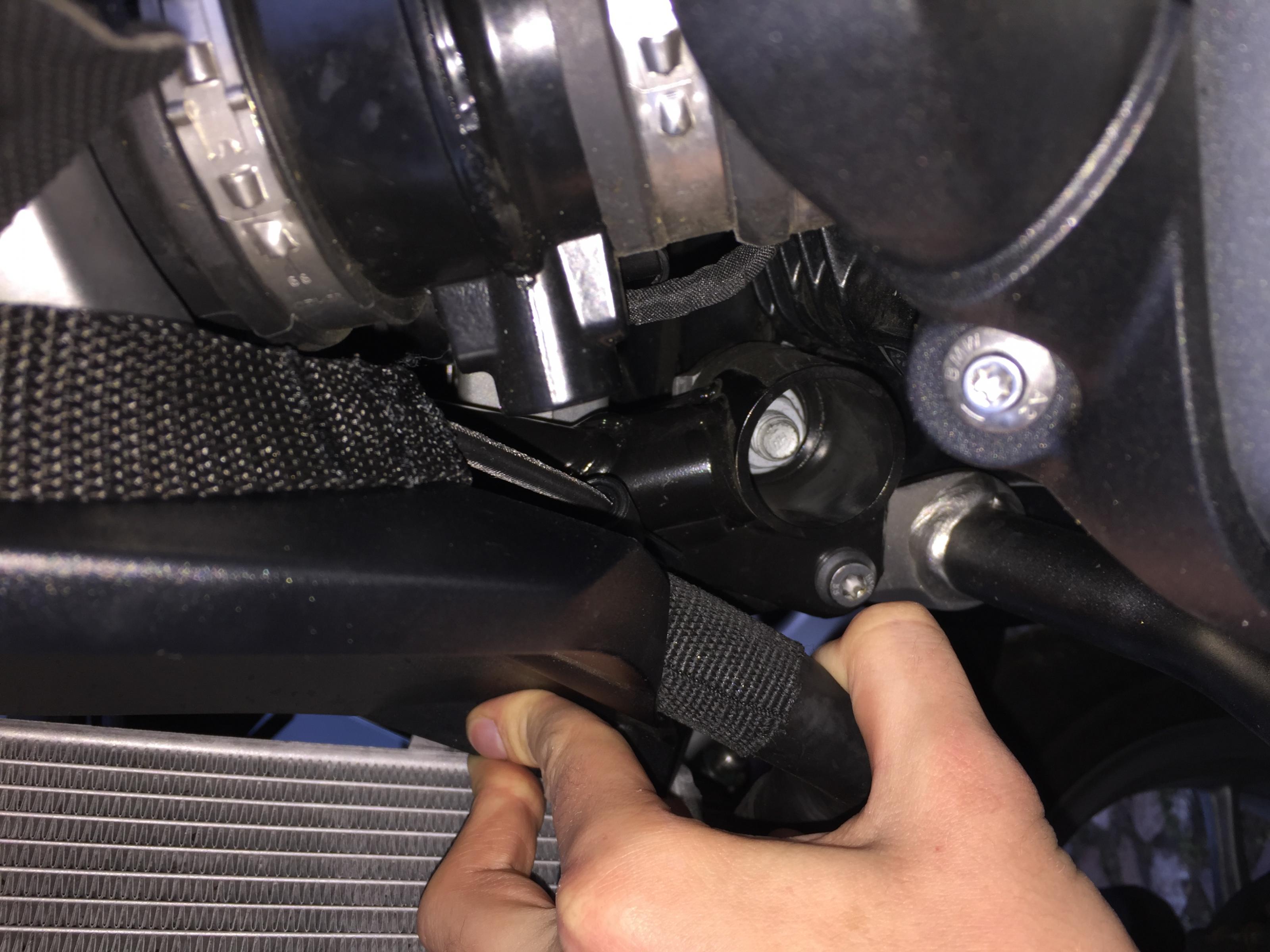

ich habe heute meine TT Tankseitentaschen Ambato (Hersteller Kahedo) bekommen. Eigentlich war die Montage ziemlich einfach bis zum letzten Schritt
Ich habe keine Ahnung, wo ich den zweiten Haken verankern soll. Der erste geht ja quasi vorne unten rum und wird an den Haken des Haltesystems eingehakt.
Aber für den zweiten fehlt mir an der gezeigten Stelle eine Möglichkeit, irgendetwas einzuhaken. Hier ein paar Bilder:
Auf dem ersten Bild sieht man ja am Schlauch eine kleine Öse. So wie ich das aber sehe, ist das Teil der Verklammerung des Schlauches. Ich bin mir nicht sicher, ob ich das da ran machen kann.
Hat jemand die Taschen und / oder weiß Rat? Mir würde da auch ein Foto sehr weiter helfen :)
Vielen Dank für die Hilfe!

Hallo nobbe,

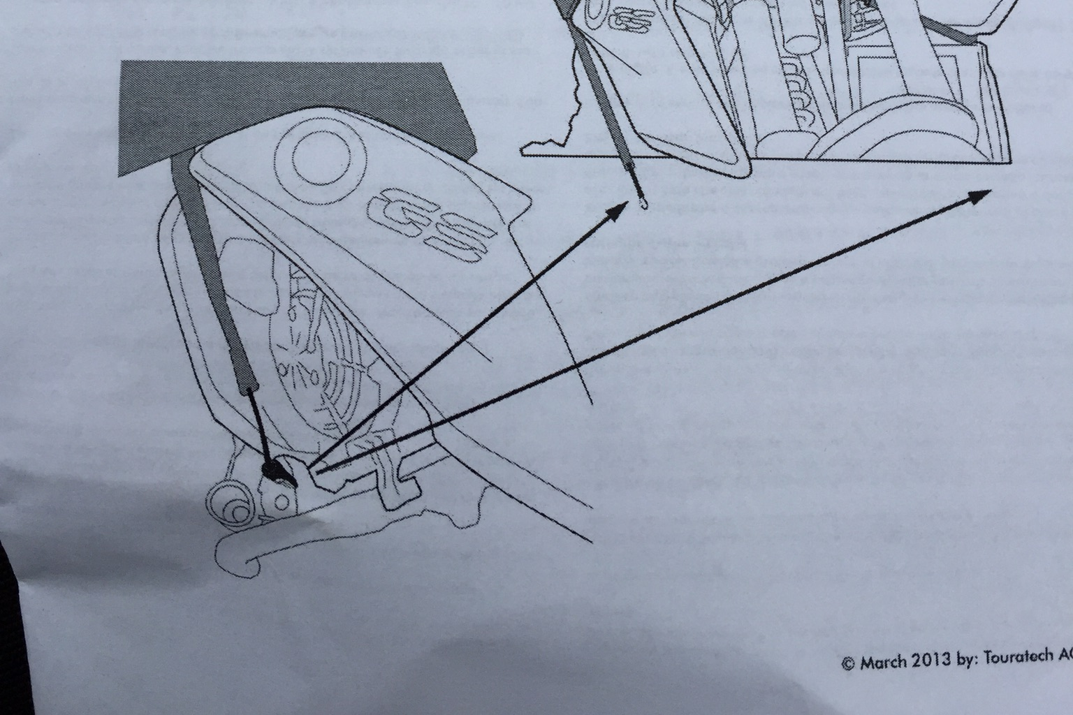

die forderen Klammern werden an einer Öse des Haltesystems (also das, was auf dem Tank liegt) gesteckt. Das war kein Problem. Der letzte Schritt zeigt das aber nicht und entsprechende Befestigungen sind auch nicht dabei. Gemäß dem Bild soll ich das irgendwo direkt am Motorrad verbinden

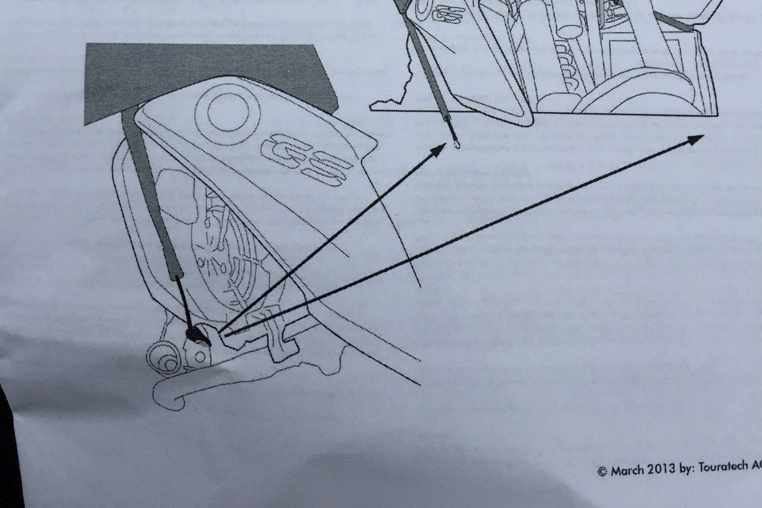

Habe eine Antwort von Touratech bekommen. Siehe hier:
Haben Sie Sturzbügel verbaut dann wird der befestigungspunkt für die Taschen vom Anschraubpunkt der Verbindungsstrebe der Sturzbügel benutzt.
Dann müssten Sie in diesem Bereich eine andere Lösung finden.
Ich habe aber auch eine Änderung der Montageanleitung veranlasst.
Das könnte aber noch ein bisschen dauern.

Komme gerade vom Bike zurück. Die TT Lösung gefällt mir überhaupt nicht. Das Band sitzt derart unter Spannung, dass ich mir sicher bin, dass der Plastikhaken irgendwann mal in alle Teile zerfliegt. Außerdem ist auf der anderen Seite die einzige Möglichkeit zum Einhaken komplett verdeckt. Da ist kein rankommen. Im Moment habe ich die Bänder jetzt direkt nach unten an die Sturzbügel gespannt. Das sitzt gut, allerdings direkt vor dem Boxer.
Eure Meinung? Wirds da zu heiß, dass mir der Plastikhaken kaputt geht?
Ich werde mich morgen mal mit ein paar Kabelbindern ans Moped setzen. Ich habe da schon eine Idee, wie ich eine perfekte Lösung basteln könnte.

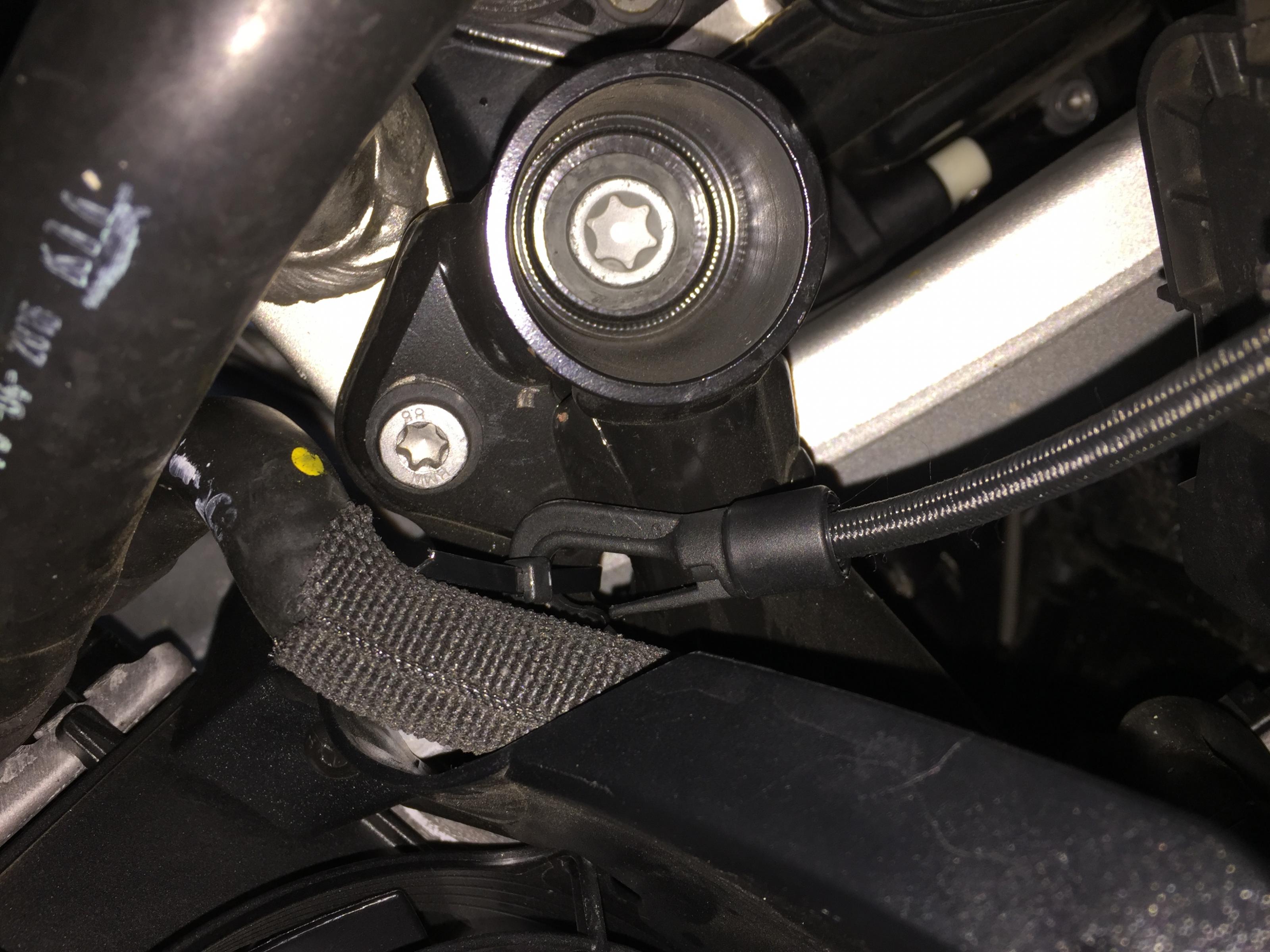

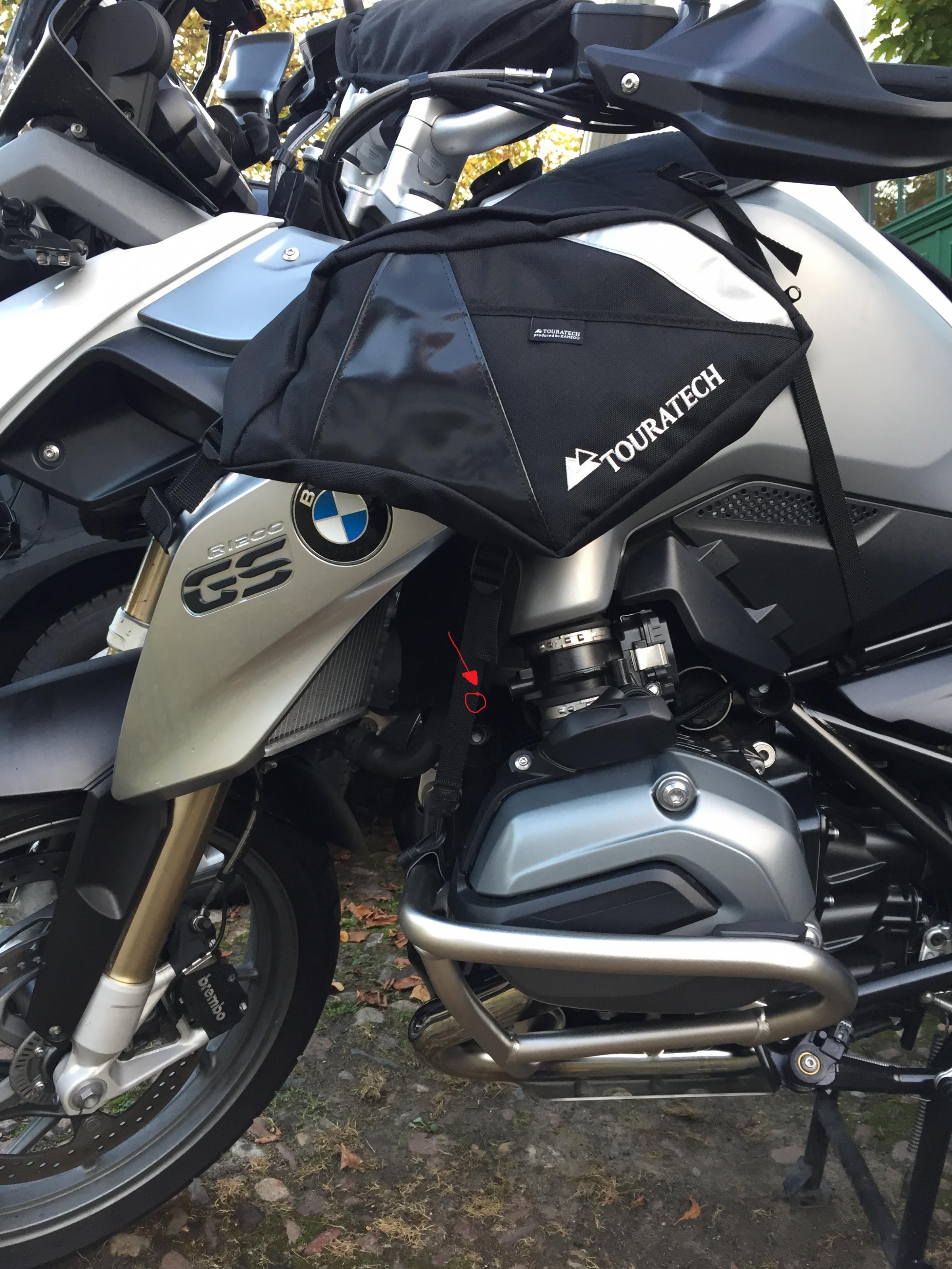

So. Habe es eben so, wie ich es mir vorstelle, montiert und bin sehr zufrieden. Hier eine kleine Anleitung:

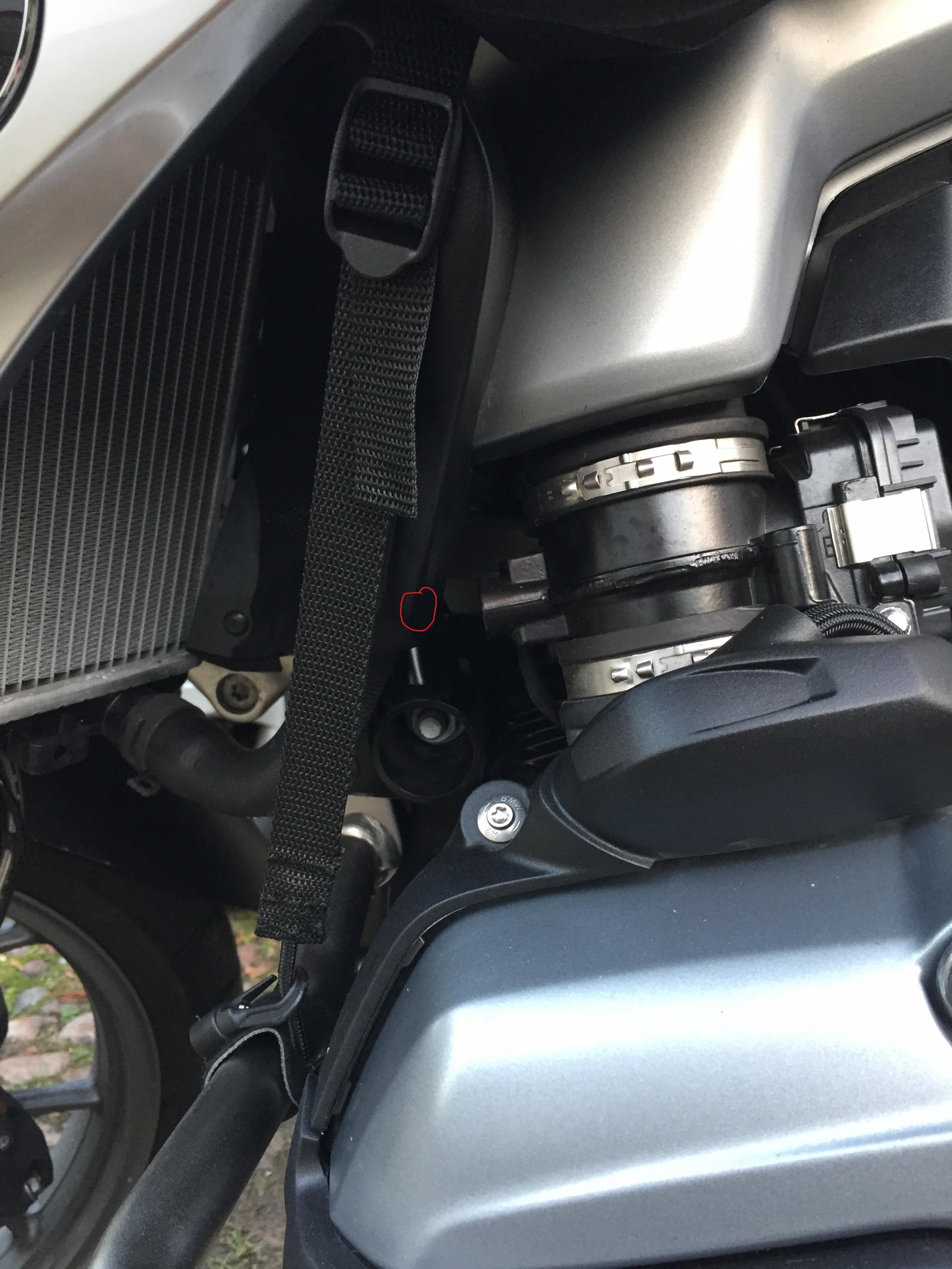

Zunächst einen groben Blick, damit man gleich erkennt, wo wir eigentlich hinwollen. Da sieht man auch, wie ich zuvor die Tasche verzurrt habe, nämlich am Sturzbügel. Jedoch hat eine kurze Probefahrt gezeigt, dass das Zurrband im Wind relativ stark flattert.
Der rote Kreis auf dem Bild oben und unten stellt die ungefähre Postion eines Loches im Rahmen dar. Dort wird der Kabelbinder befestigt. Mehr dazu unter dem zweiten Bild
Wenn ich die Erklärung von TT richtig verstanden habe, sollte der Haken dort eh verankert werden. Jedoch passt das nur, wenn man das Loch von hinten ansteuert. Dadurch steht das Band dann so unter Spannung bzw. hat man oben an der Tasche so wenig Spiel, dass mir entweder irgendwann der Haken reißt, oder sich die Tasche oben an der Lasche abgeht. Zudem ist das eine nicht unerhebliche Fummelarbeit.
Durch besagtes Loch habe ich nun einen Kabelbinder gezogen und locker geschlossen. Dann habe ich von vorne den Halter angeklippst und den Kabelbinder festgezurrt. Damit ist der Haken ziemlich "final" mit dem Motorrad verbunden. Daraus ergibt sich auch, dass die Taschen beim Fahren grundsätzlich auch immer am Motorrad sein sollten. Man kann das natürlich auch anders lösen, jedoch muss man trotzdem zum lösen immer ins Motorrad greifen. Auch bei den vorderen Befestigungen.
Jedenfalls sitzt der Haken so bombenfest. Lösen kann man die Taschen nun oben an der Verstell-Lasche, womit man die Tasche dann auf festzieht. Das geht sehr schnell. Ich nutze die Taschen für Material, was ich eh immer dabei haben will: Kleine Trinkflasche(n), Kappe, ein Knarrenkasten, Erste Hilfe Kasten und meine Ohrenschützer. Somit sind die Taschen bei mir auch immer dabei.
