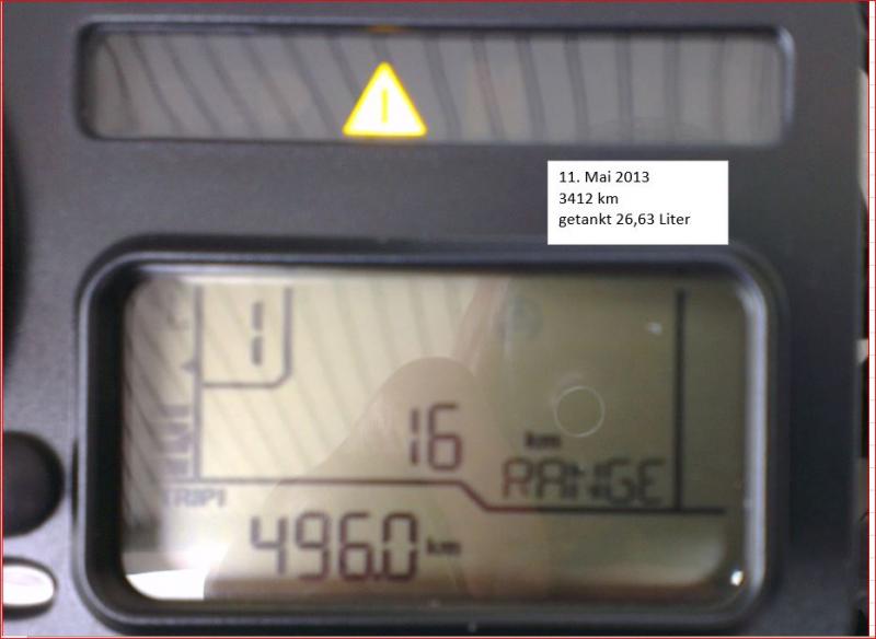

der Foliengeber scheint auch nicht zu stimmenUnbenannt.jpg Bei einer Restreichweite von 16 km nur 26,6 Liter getankt

Mit welchem KM-Stand wurde sie denn seinerzeit ausgeliefert? ;)
Hallo Lahmekuh,
mit 100.000 Km. Ich bewege mich bei den Kilometerständen rückwärts in der Zeit, bei den kaputten Foliengebern dagegen vorwärts in der Zeit und wenn ich bei 0 bin, verkaufe ich die Kuh mit 0 Km als neu.;);)
Ups. Da ist mir wohl eine "0" zu viel in die Tastatur gesprungen. Danke für den Hinweis. Ich haben die "0" bei den 72.000 raus genommen. Wobei 72.000 Km mit dem 2. Foliengeber und dem 2. Satz Glühbirnen nicht so schlecht gewesen wären.
