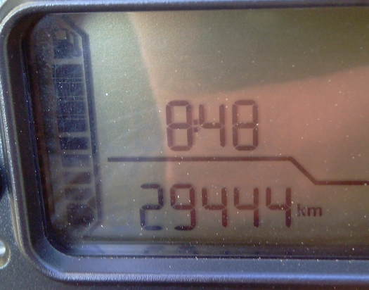

...willkommen im Club
Hi Marv,
ja, kenn ich. Meine 2006er Q war dieses Jahr schon 3x beim :) wegen der kuriosen Anzeige - beim 1. Mal nix gefunden, beim 2. Mal den Tankgeberhebel erneuert, beim 3. Mal wurde die Anzeige "neu programmiert", und zwar in direkter Absprache mit dem Münchner Tankexperten...
Meine Anzeige sieht jetzt so aus wie auf dem Pic zu sehen, also wohl wie deine.
Die Verbrauchs"Anzeige" ist aber ein Schätzeisen geblieben. Bis +/- 190 km bleibt sie voll, geht dann auf einen Schlag auf die Hälfte (also den obersten freistehenden Balken), 10-20 km später sind's dann nur noch 1-2 Balken. Aber die Restweitenanzeige kommt erst so um die 300 km.
Entweder kriegts nur mein Freundlicher nicht geregelt, oder s'ist halt ein Problem, das BMW selbst nicht gebacken kriegt...
Insgesamt hat sich bei meiner Anzeige bei jeder der 3 Arbeiten was geändert - aber nicht wirklich zur vollen Funktionalität.
Ich bin im Moment noch unschlüssig, ob ich mich mit dieser spinnerten Anzeige abfinden und einfach nach 300 km tanken soll, oder ob ich beim Freundlichen so lange weiter mache, bis die Anzeige korrekt funktioniert... Mal schaun.
Ich wünsch dir Glück - und deinem Freundlichen viel Erfolg, wird er brauchen können (oder wärs umgekehrt besser) :D
