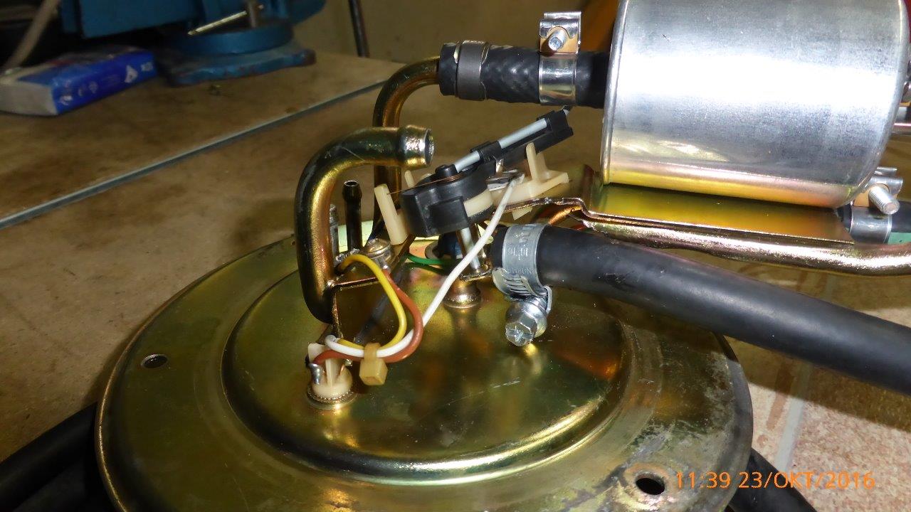

meine 11er hat seit mehreren Jahren keine zuverlässige Tankanzeige mehr, weshalb ich nach Kilometerzähler fahre. Die Balkenanzeige wechselt sporadisch zwischen voll und leer - meistens wandert sie irgendwo in der Mitte herum. Als Ursache habe ich den Potentiometer am Kraftstoffmesser in Verdacht. Dort befindet sich noch ein zweiter für die Reservelampe. Dieser funktioniert aber bestens.
Ich habe beim letzten Filterwechsel mit weichem Tuch vorsichtig den Potentiometer der Balkenanzeige mal getupft/gereinigt, Lötverbindungen und den Stecker kontrolliert, aber nichts auffälliges gefunden.

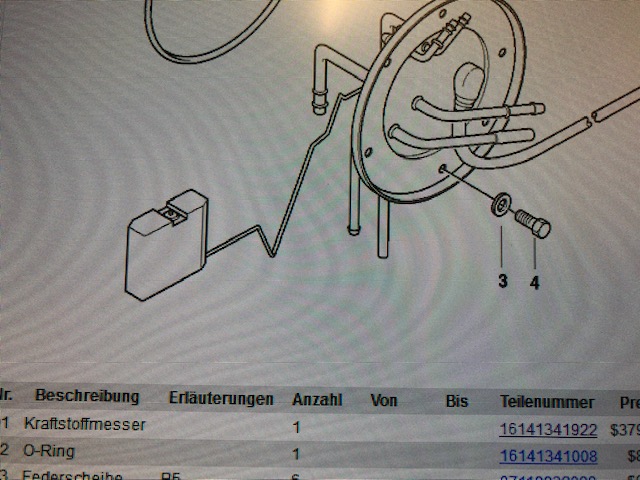

Hat jemand Ahnung ob man das Teil wechseln kann und wo es Ersatzteile gibt ?
Kann doch nicht sein das es nur mich erwischt hat.
Beim Freundlichen gäbe es Ersatz nur mit dem gesamten Blechteil. Den Preis habe ich dann nicht so ganz eingesehen.
Auch kam mir schon die Idee das Geld lieber für einen gebrauchten 30 L Tank auszugeben.
Wer weiß Hilfe - oder wer hätte ein funktionierendes Gebrauchtteil für mich ?

Falls Du die Platte noch offen zugaenglich hast: Man kann das Potentiometer mittels Ohmmeter ausmessen. Die Widerstandswerte finden sich bei Powerboxer. Ich habe die Bahn des Potentiometers mal mit Q-Tip und Alkohol - ebenfalls vorsichtig - gereingt, weil bei meiner Anzeige bei vollem Tank vor allem die letzten beiden Balken verzoegert oder gar nicht auftauchten. Am Ende hat sich aber (mit hoher Wahrscheinlichkeit) die Steckverbindung seitlich am Tank zum Kabelbaum als die Ursache der dafuer verantwortlichen Uebergangswiderstaende herausgestellt. Die Crimp-Kontakte koennte man bei den BMW Haendlern auf Nachfrage beziehen (haben die als Reparaturhilfsmittel fuer Kabelbaumreparaturen meist in Reichweite).
Das Poti wirst Du nirgends einzeln bekommen. Maximal wirst Du es aus einem Gebrauchtteil ausschlachten bzw. ein solches als Ersatz verwenden koennen. Oder eben die Luxusvariante, die Dir nicht gefaellt ;-).

wie K-H schon geschrieben hat, kannst du den poti durchmessen.
wenn schon wieder eingebaut, dann eben je nach füllstand des tanks den widerstandswert des weißen kabels gegen masse.
weitere fehlerquelle wären die verbindungsstecker von der tankplatte zum kabelbaum bzw zum FID.

Man muß nur den Schleifarm vom Geber etwas nachbiegen das wieder guter Kontakt da ist und das sollte reichen.
Bei mir hat das funktioniert und zeigt wieder normal an.

Miss' mal den Widerstand jedes einzelnen Kabels vom Stecker bis zum Anschlusspunkt "im" Tank.
Bisher einmal hatte ich einen total vergammelten Lötkontakt an der Durchführung drch das Blechteil. Das Ding ist vergossen und ich hätte nie geglaubt dass darunter etwas gammeln kann.
Bei "meinem" Fall bekam die Pumpe nicht ausreichend Betriebsspannung. OK, Steckkontakt korrodiert. Also Kabel etwas kürzen, neu anpressen und gut. Dachte ich! Das Kabel sah auch nicht gut aus (keine blanke Stelle) und ich hab' mich mal "vorangekürzt" (ist ja ohnehin defekt) bis ich an dieser Durchführung war. Das ist ein eingepresstes Durchgangsteil mit beidseitigen Lötverbindungen und da war -unter der Vergussmasse- eine praktisch abgefault.
gerd
