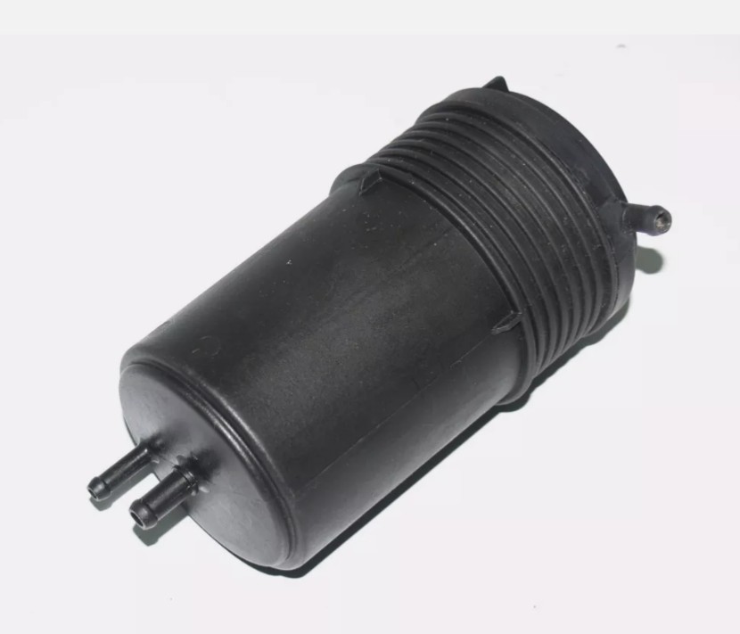

Die 1100er GS für den US-Markt hatten einen Aktivkohlefilter an der Tankentlüftung und an den Drosselklappen (dort wo der Unterdruckschlauch zum Synchronisieren ran kommt). Da der Entlüftungsschlauch neben dem Entwässerungsschlauch vom Tankdeckel hinten am Schwingenlager endet, kann man dort sicher etwas raufstecken, was es nicht verschließt. Dafür gibt es kleine Aktivkohlefilter oder, an einem Fahrzeug relativ unpraktisch, so eine Art Gärröhrchen, wie man es von Weinfass kennt.

Aktivkohlefilter? Gibt es da eine Adresse?
(man darf noch keine Links posten...)
Ist aber etwas groß.... Kleiner wäre natürlich besser...

So ungefähr sieht ein Aktivkohlefilter aus. Muss seit Jahren in jedem Auto drin sein, gibt es für kleines Geld in diversen Bezugsquellen im Netz.

Ist bestellt (gebraucht) Danke euch!!!

Dir ist klar dass ein Aktivkohlefilter für diesen Einsatzzweck, regelmäßig regeneriert werden muss sobald er gesättigt ist?
Wie willst du das realisieren?

Also ihr habt mich insoweit überzeugt das ich den Gebrauchtkauf storniert habe und dafür neu bestellt habe.

Neukauf hilft nicht viel, nach einem Tag ist er wieder voll. Wir reden ja nicht von einem Partikelfilter. Zur Regeneration braucht man normalerweise auch ein paar Schaltventile, die nach Einsetzen der Lambdaregelung den Filter zur Spülung freigeben. Kann sein, dass es bei der US-Variante eine einfache, mechanische Regelung gab. Die musst Du dann aber auch nachrüsten. Ein Ersatzteilkatalog mit den amreikanischen Modellen würde weiterhelfen. Oder eine neue Freundin. Das wäre ja auch eine Option.
