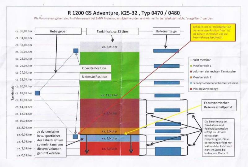

ich habe vor längerer zeit von meiner Werkstatt eine Grafische Darstellung der Füllstände an der Adventure bekommen.
Es stellt also außer Frage, dass man eine dynamische Fahrweise auf die Strasse legen muss, um den Sprit vom einen Tank (Tankseite) in den Anderen zu bekommen.
Und 4 Liter bleiben anscheinend immer drin. Oder sehe ich das anders.
