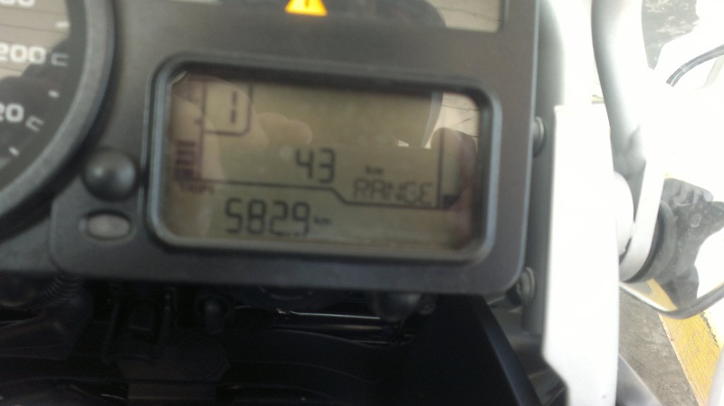

gereicht hätte es für
626 km , eigentlich....
getankt habe ich dann 30.04 Liter, richtig voll bis Anschlag
43 km Rest entspricht dann wohl etwa 3l...
ergo 33l Tank,
5.2 l/100
, steht wie festgenagelt im Display, stimmt sogar :super:
