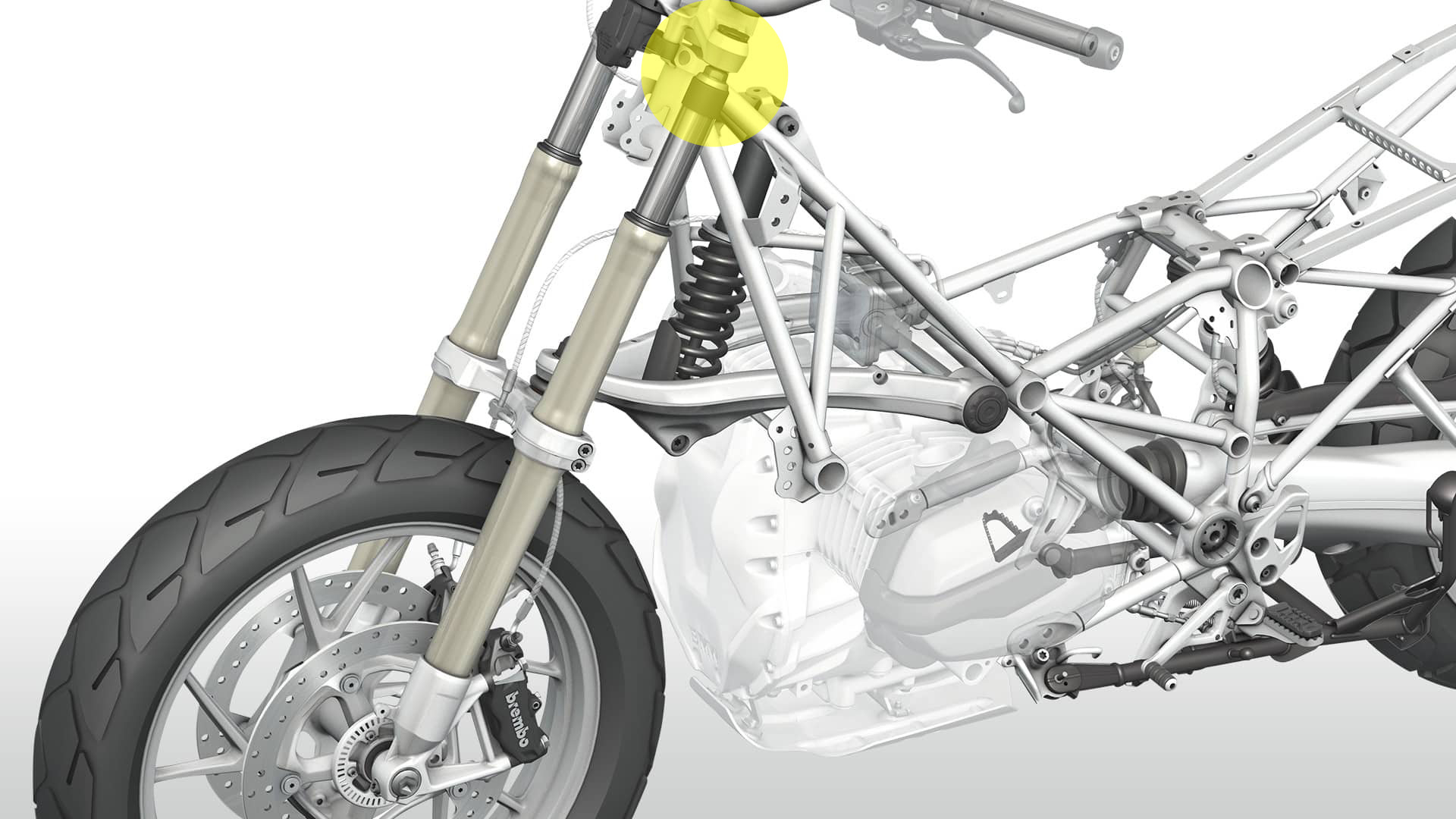

Jetzt bleibt nur noch abzuwarten, ob die Burschen in Berlin tatsächlich Rahmen mit unterschiedlichen Lenkkopfwinkeln verwenden, oder ob die Fahrwerksgeometrie nur über
kürzere und längere Längslenker im Telelever verändert wird.
Das wiederum würde bedeuten, das die Befestigung der Gabel (gelber Pkt.) in der oberen Gabelbrücke diese unterschiedlichen Winkel ausgleichen kann.
Larsi
Larsi
10.07.2007
32.860
Natürlich kann sie das ... bei jeder Boxer-GS seit der R1100GS bis heute.
Ansonsten würden sich die Standrohre beim Ein- und Ausfedern verspannen/verbiegen.
Wenn man über dieses Thema diskutiert, sollte man den Aufbau der Vorderradführung kennen.

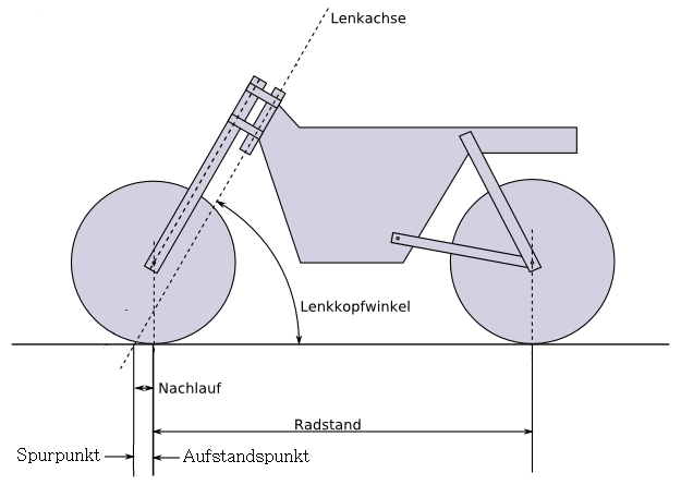

Nein, ist es eben nicht.
:Du hast es auch nicht begriffen, dass der Telelever nicht mit einer normalen Telegabel vergleichbar ist.
Leider weiß ich nicht mehr, wie ich es besser erklären könnte ...
Nebenbei:
Könntest du bitte deine (nicht zutreffende) Grafik aus dem Zitat entfernen?
Larsi,
da musst Du Dich bei der Wikipedia beschweren, da wird das so gezeigt.
Aus der dortigen Graphik kann man schließen:
je steiler die Lenkachse, desto kürzer Radstand und Nachlauf.
Oder?
LG

Larsi,
Oder?
LG
Fenek..
1. Versuch mal Deine Grafik mit normaler Tele Gabel geometrisch so darzustellen wie bei einer Bergabfahrt beim vollen Bremsen ausschaut..Bremskräfte bewirken eine volle Einfederung..die ganze Fuhre wird seines Federwegs "beraubt"..ausserdem kippt die Front sehr stark nach vorne und verändert so die Fahrwerksgeometrie sehr stark..( z.B. ältere Triumph Tiger glaube so 190 mm Federweg vorne und ziemlich "weich)
2. Telever, gleiche Situation..vermutlich um 90% der Bremskräfte werden vom Telever "aufgefangen so das der grösste Teil der Federung/Dämpfung erhalten bleibt...und ein folgendes einlenken in die Kurve sehr viel präziser ist...
Durch den Telever ( seine Länge..und den Federweg) beschreiben die Bewegungen einen winzig kleinen Radius..das bedeutet dass die obere Gabelbrücke, bzw. die Aufnahme der Gabelholme gaaanz leicht einige Winkelsekunden ausgleichen müssen..das ist auch so konstruirt bei BMW...
Dabei wird vermutlich die Länge des Querlenkers ( +- 10-15mm und der Federweg +- 20-30 mm) auf die Bewegung in der oberen Gabelbrücke eine unwesentliche Rolle spielt...
PS: das siehst Du sehr schön auf der Grafik die Larsi eingestellt hat...
Denke schon das man eine Veränderung des Nachlaufs um ca. 7 mm mit der Verkürzung des Televers erreichen kann..ohne die Aufnahmen in der oberen Gabelbrücke zu sehr zu belasten
