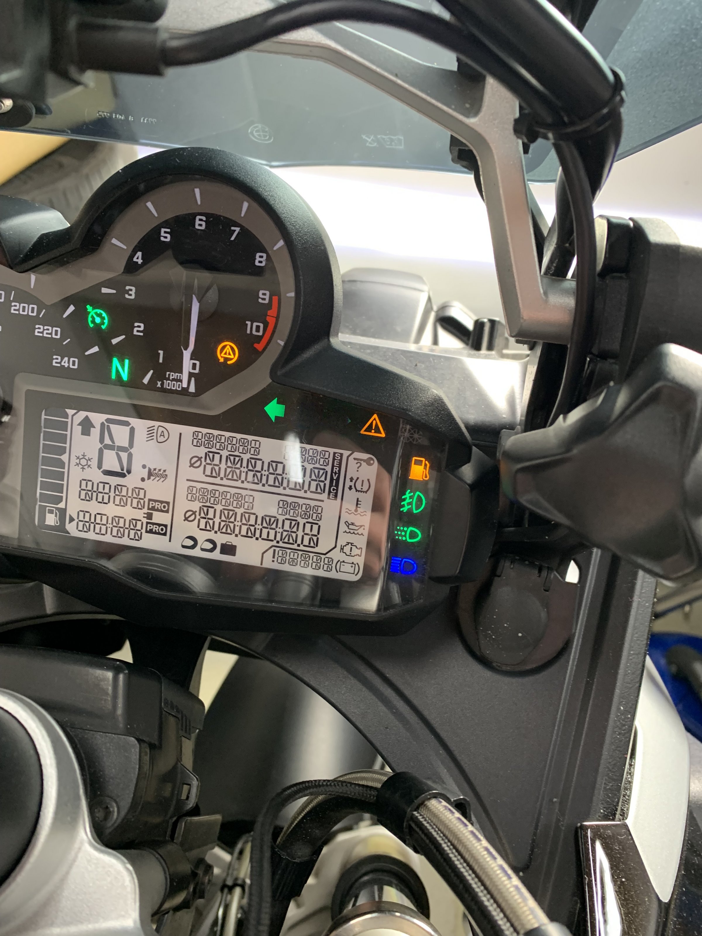

Kannst du das Bild von der Restreichweite mal hier einstellen. Ich hab es nicht hinbekommen.

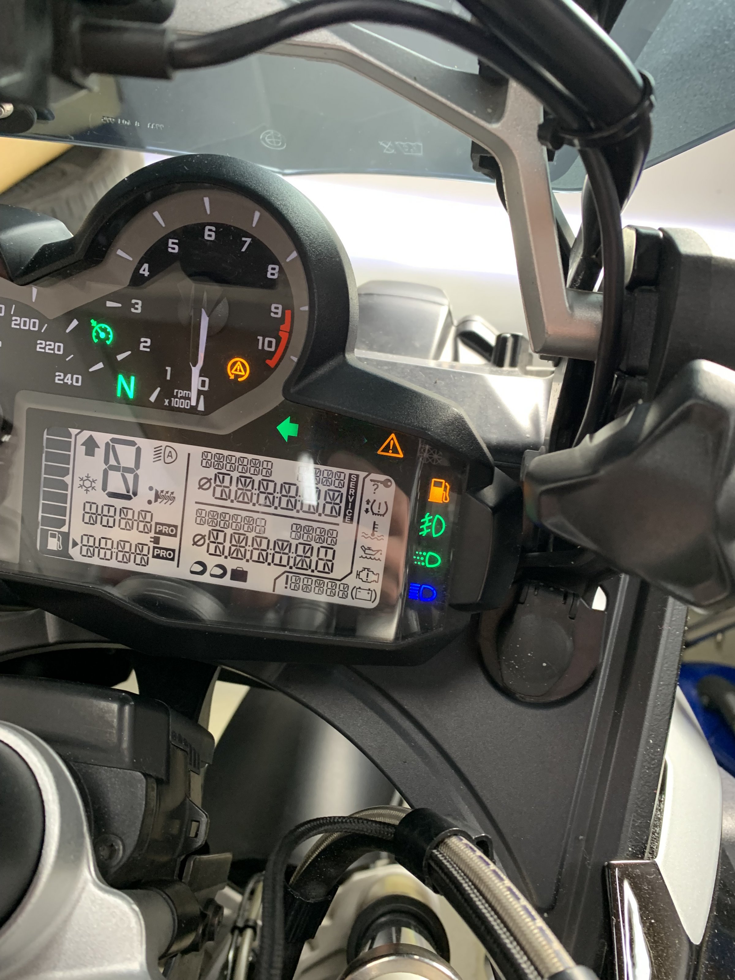

Eingeschaltetes Fahrlicht(Abblendlicht) wird nicht angezeigt.
NSW wie auch Fahrlicht im alten Display - grüne Kontrolle

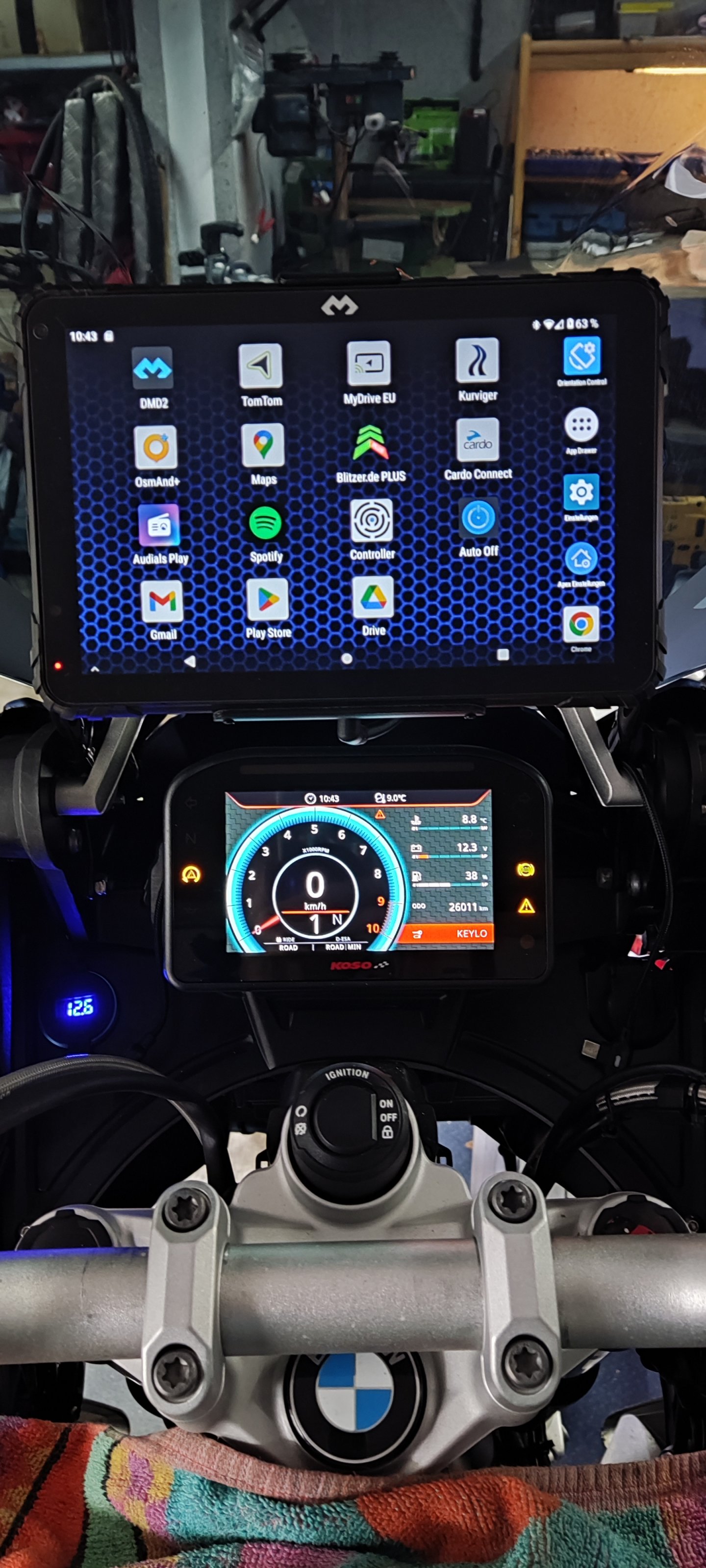

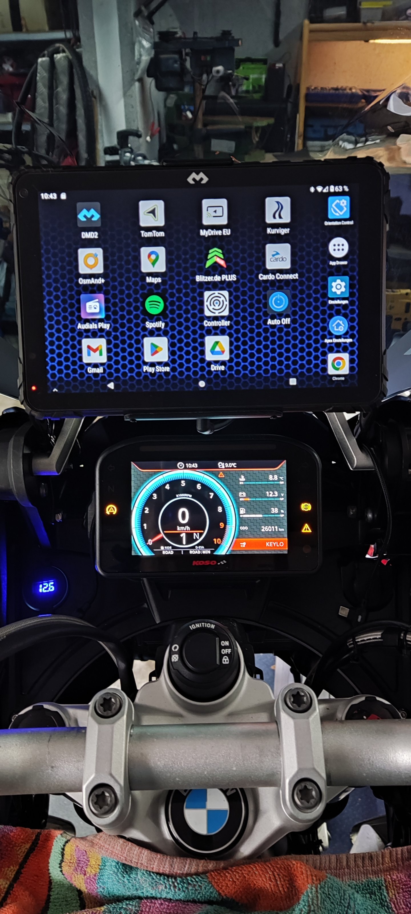

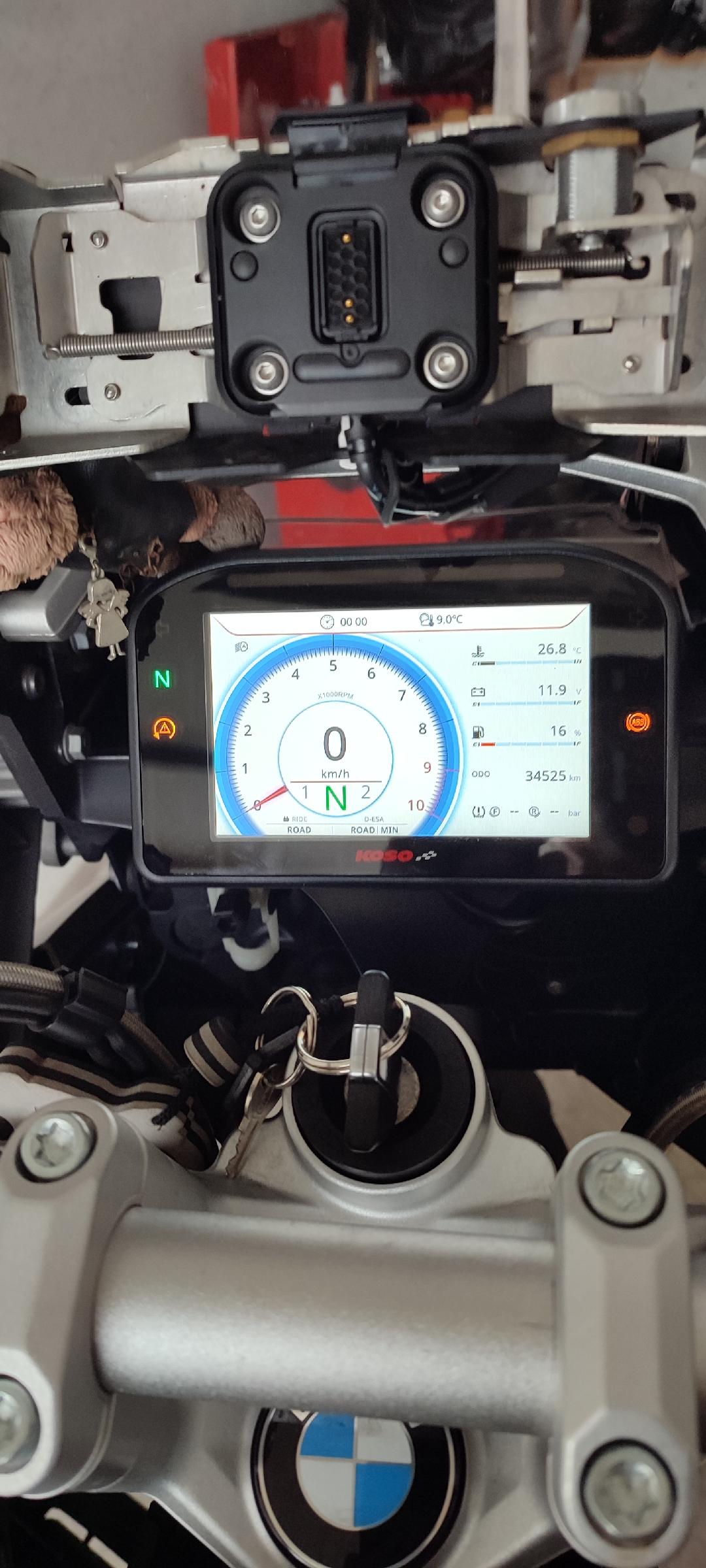

Sodele, habs jetzt auch montiert.
Den ganzen Koppelkram mit dem Handy benötige ich nicht, da ich ohnehin immer mit Navi (Tablet) fahre und alles darüber steuere.
Installation war ne Sache von ner halben Stunde, dann nur die Grundeinrichtung. Scheint alles zu klappen, gefahren bin ich aber noch nicht.
Anbei ein Foto (allerdings incl. Tablet)

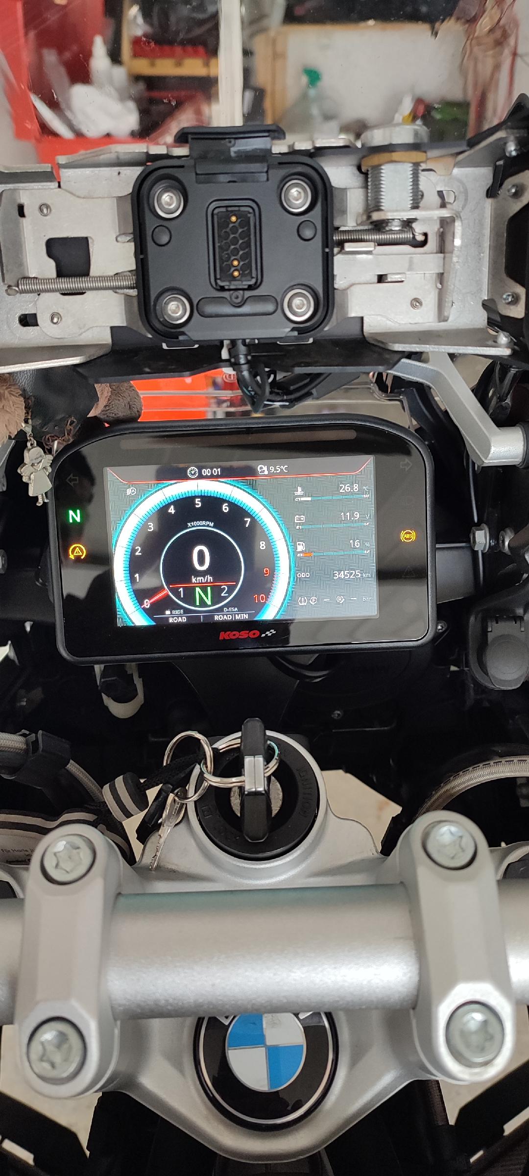

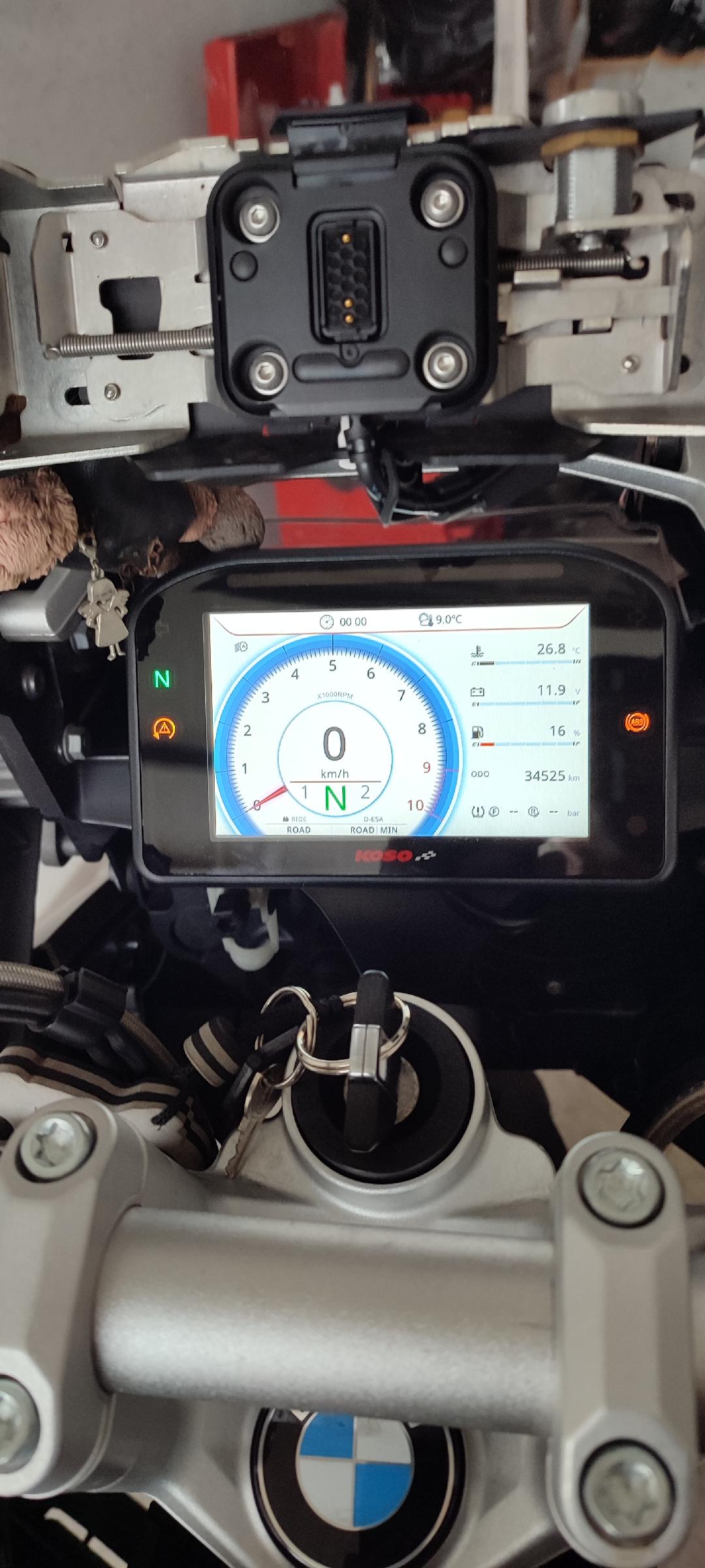

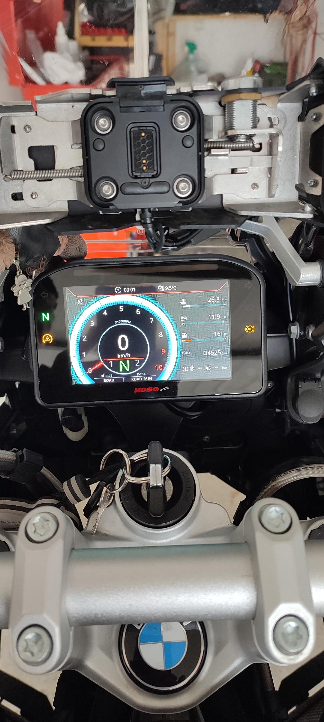

Ich hab mir das Display gekauft,
am Donnerstag Bestellt und gestern geliefert und eingebaut.
Das sieht doch schon mal ganz gut aus!
Der Einbau ist ein Klags.
Ich kann nur noch keine Probefahrt machen,
da ich in der letzten Woche an der linken Schulter Operiert wurde.
Hol ich aber so bald es geht nach.
P.S. für die mitgelieferte Anleitung (A5)braucht man fast eine Lupe🔍
Anbei ein Foto (allerdings incl. Tablet)Anhang anzeigen 657287
Hy @arnd05
was ist das für ein Tablet
Anhang anzeigen 658291 Anhang anzeigen 658292
