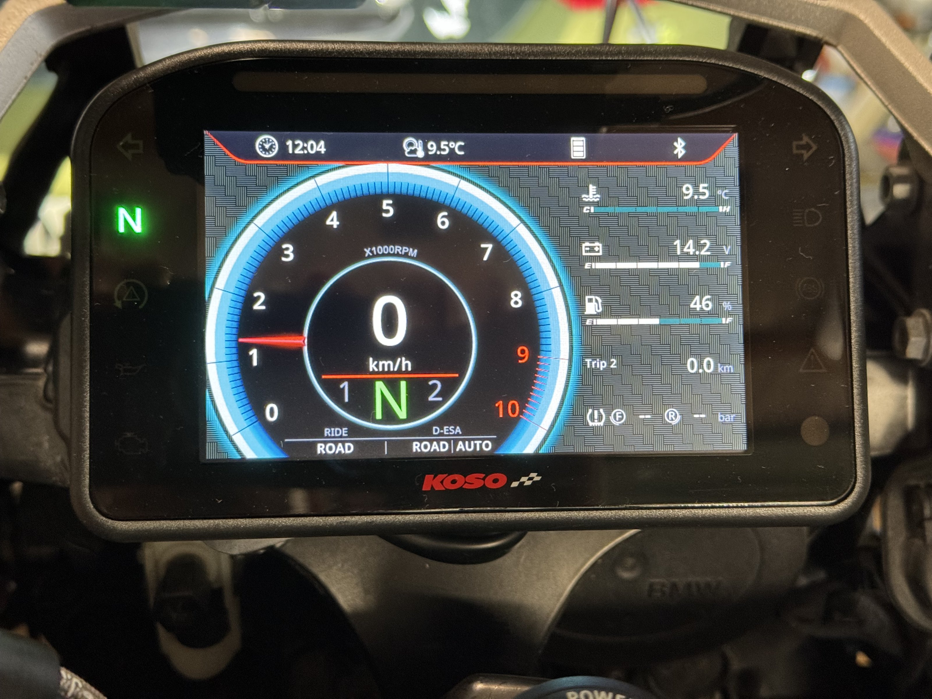

Understood, I'd be interested to find out what shows up on the RX-5 display when the rider toggles through the preload suspension button on the left hand controls. On my '17 GSA (built in June 17) there is no auto on the ESA adjustment.
As you can see, “Auto” is displayed. My GS is build in April 2017.

Da wäre für mich mal interessant, wer außer Makes2068 und Ron_from_BC sonst noch Probleme mit dem RX5 hat(te) und welches Baujahr betroffen ist. Wenn ich das so lese, scheinen ja die Mops mit dem Dynamic ESA der ersten Generation betroffen zu sein (Anzeige mit den Helmen anstatt Min/Max/Auto).

Ich war heute mal in der Garage und hab die Programme durchgeschaltet.
Meines erachtens funktioniert alles normal, ich kann zwar noch keien
Probefahrt machen aber das Fahrwerk fährt die einzelnen Einstellungen an,
auch ohne Helme.

So when you select the different suspension preload settings, instead of seeing the helmets and luggage what is displayed on the RX-5?

Ron_from_BC
Fahrmodus
●Anzeigebereich: RAIN, ROAD,
DYNA, ENDURO, ENDURO PRO,
DYNA PRO
D-ESA
●Einstellbereich:
[Modus] ROAD, DYNA, ENDURO.
[Stärke] MIN, AUTO, MAX.
Just like in the instructions. But like I said, I haven't been able to take a test drive yet.
