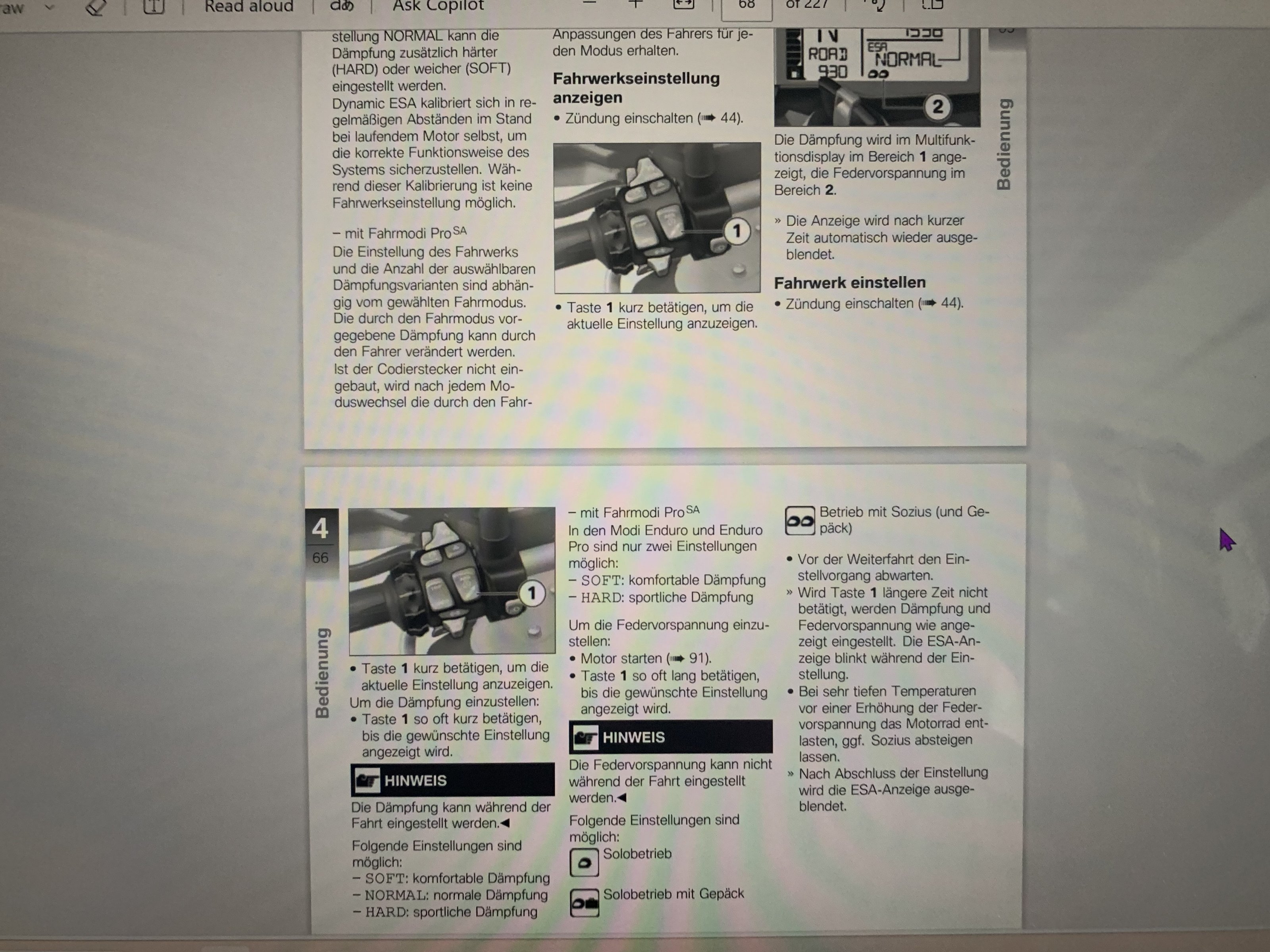

Diskutiere TFT Display nachrüsten im R 1200 GS LC und R 1200 GS Adventure LC Forum im Bereich Motorrad Modelle; Erich1964 This is a picture of the ESA Preload settings for my '17 GSA (built in June 17). Is it the same as yours?

arnd05 can you tell me what icon is shown on the display when you change the spring load setting?

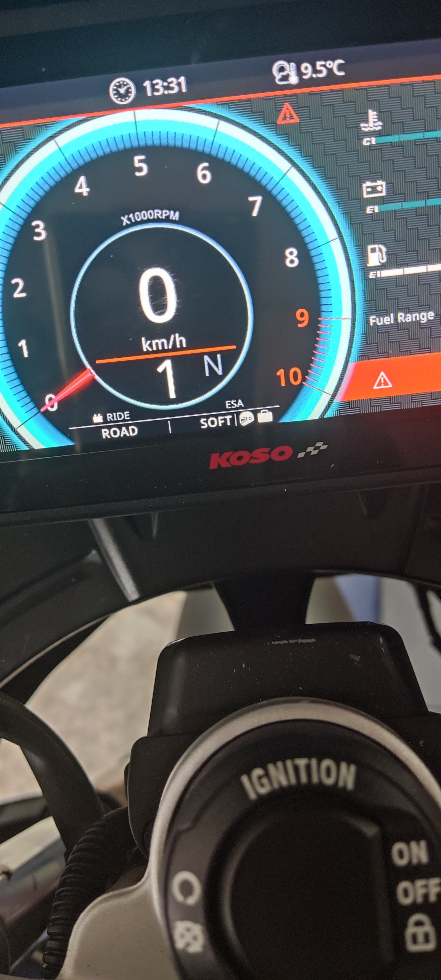

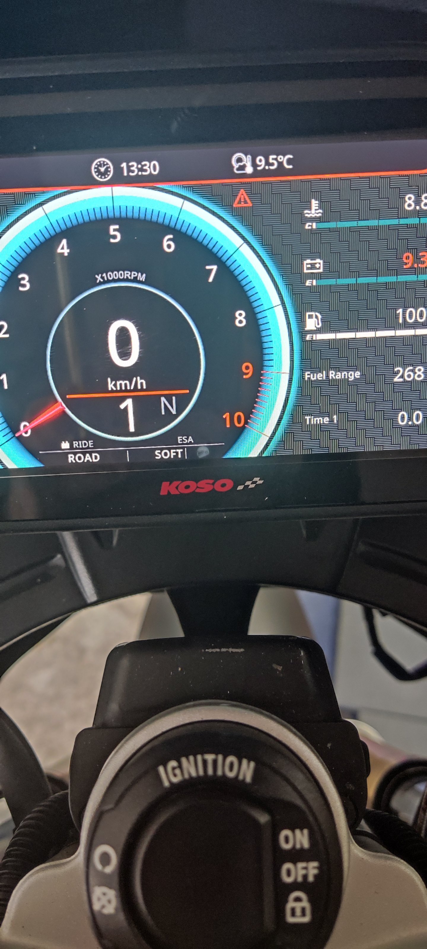

@Ron_from_BC :
in the presets you can choose between "esa new" and "esa old"; when you choose "esa old" he display shows the icon "helmet" and "luggage" .... exactly as it is originally displayed.....
you see:
@ all: habe Euer "Begehren" nach Fotos leider erst gelesen, nachdem ich das Foto für Ron aufgenommen habe; werde aber nachliefern; nachfolgend erstmal ein Foto, auf welchem man die rechte Anzeigenleiste so halb sieht.
Im Rahmen meiner gestrigen Probefahrt jedenfalls ist mir kein Inhalt der Anzeigen verborgen geblieben:
guckst du:
Die Drehzahlmessernadel reagiert sozusagen in Echtzeit, also sehr schnell, da ist nix träge, Tacho natürlich dito. Schaltblitz einstellbar, auch "nett".
Heute abend noch 2-3 Fotos mehr......
