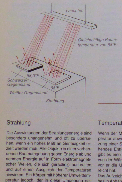

Z.B. bei Firma Testo liegt dieses bei +-(0,5°C + 0,3% v. Mw) im Bereich -40 bis 900°C)
Brauny hat es doch hinlänglich belegt.
Jetzt noch 0,3° Differenz durch die störende Strahlungsenergie mit berücksichtigt.....
(Auszug Seite 114 - Grundlagen der mechanischen Genauigkeit - J. Moore)
dann gibt man doch das Vorhaben gerne an die PTB-Braunschweig ab :)
