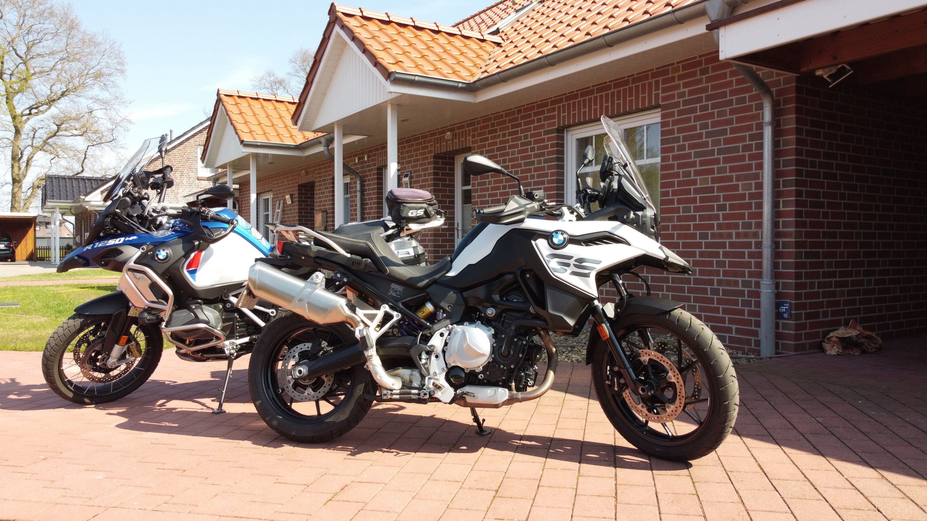

meine Frau ist 1,57m „groß“ und fährt seit August letzten Jahres die 750 iger in normaler Höhe. Sie hat die Daytona Stiefel mit Erhöhung an und wir haben die tiefe Wunderlich Sitzbank aufgebaut. Damit sind wir im September als erste große Tour zum Gardasee gefahren. Vor der 750iger ist sie eine tiefergelegte F800R gefahren. Doch die fuhr sich wesentlich schwerer. Vom Schrittbogen paßt das mit der Bank ganz gut, aber um den Kopf von jeglichen Zweifel der Standfestigkeit zu befreien lassen wir sie jetzt noch mit Federn von Hyperpro 3cm tieferlegen. Der Vorteil hierbei ist, wir können das verbaute ESA weiter nutzen.
Also meine Frau ist völlig begeistert von der 750iger.
Gruß Micha
Ergänzung: Heute die “Kleine“ von der Werkstatt abgeholt und gleich eine Runde gedreht. Ergebnis und Siegerehrung, absolut sicherer Stand für meine Frau und das Fahrverhalten ist top, zugleich taucht die F750 beim Bremsen nicht mehr bis in den Keller ab. Die Kombi von Hyperpro (oder Baugleich von Touratech) ist eine Empfehlung für alle „Kurzbeinige“.

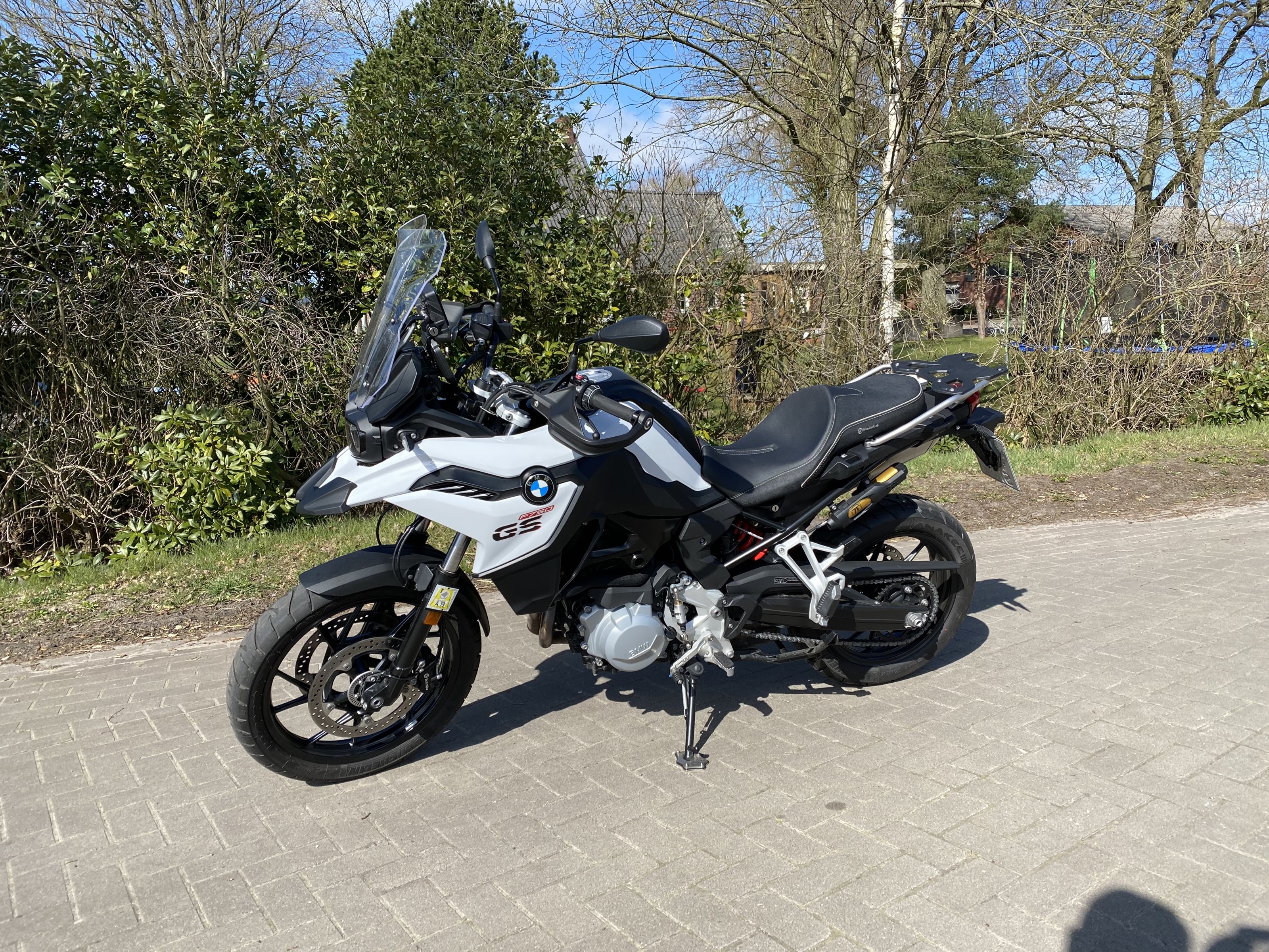

meine Frau ist super zufrieden.
Die Sitzbank ist zum einen flacher gepolstert, aber nicht unbequemer. Die Bank ist etwas schmaler, was den Schrittbogen entspannt. In Kombination mit den Stiefeln von Daytona, welche eine Erhöhung von ca. 3cm besitzen (die man nicht sieht) hatte man schon fast das Optimum erreicht. Zusätzlich für das letzte Optimum haben wir noch Fahrwerksfedern (-3cm) von Hyperpro verbauen lassen. Neben der Tieferlegung ist hier die Progessivität der große Vorteil. Beim Bremsen taucht die Maschine nicht mehr so extrem ab und sie fährt sich etwas “sportlicher“, straffer, was dem Motorrad gut steht.
Mit diesen Änderungen ist meine Frau wie gesagt super zufrieden und möchte nichts anderes.
