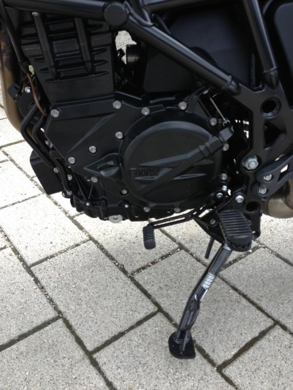

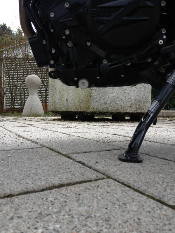

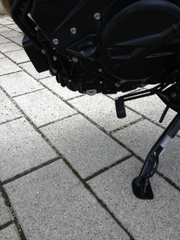

morgen :) hab grad mal bei meiner gemessen wie viel platz zwischen boden und motor im stand ist: 17-19 cm :D etwas ungenau gemessen :P
kann jemand mal an seiner normalen messen ? :)
mfg felix
edit: hab mal n paar fotos gemacht. und das is ohne mich drauf und ohne koffer und gepäck :/ is schon ordentlich tief -.-

Hallo Felix, was tut man nicht alles für die Kollegen .... *gradaufmbauchindergaragegelegenhab* *gg*. Also ich hab auch ungefähr gemessen und komm auf dasselbe Maß, wenn ich allerdings vom Sturzbügel aus messe, komme ich auf unter 16cm. Ich hab die "normale" Version.

vielen dank :) hm dann hab ich wohl etwas unsauber gemessen.
bedeutet das dann das sich beim Tieferlegen nix an der Bodenfreiheit ändert :confused:

Meines Erachtens muss sich da schon was ändern an der Bodenfreiheit, sonst hätte man ja auch kein Problem, bei der werksseitig tiefer gelegten Version einen Hauptständer zu bekommen. Aber die Experten hier werden das viel besser als ich erklären können.
