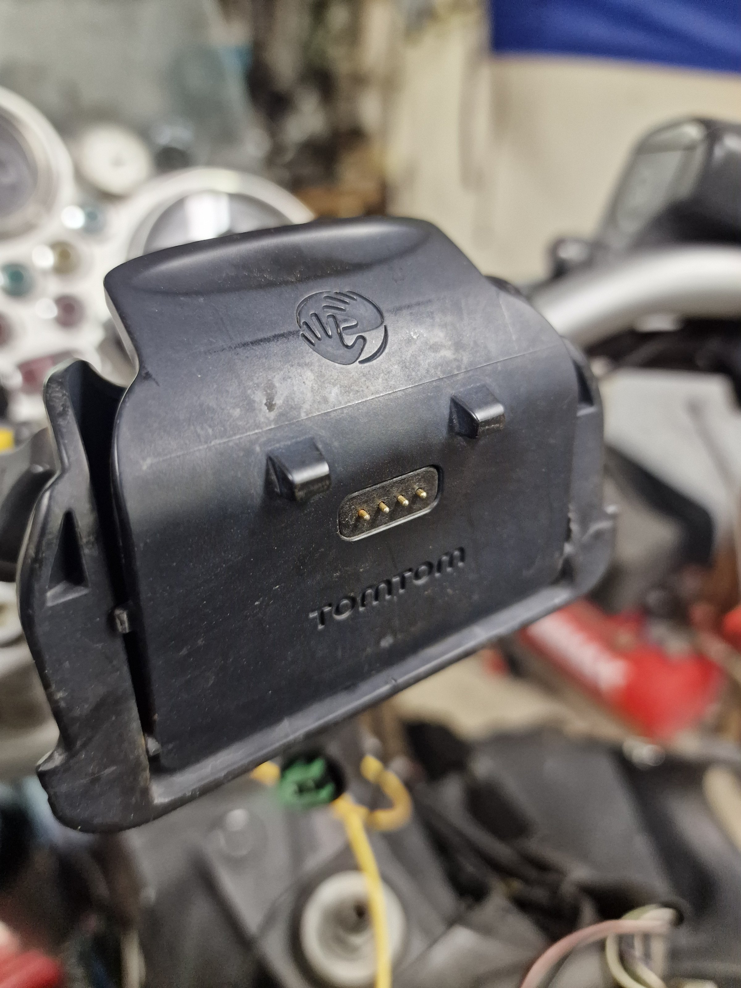

Ich dachte es ist ein profaner Kabelbruch, aber es ist der linke Pin. Wahrscheinlich ist dahinter was weggebrochen. Leidr bekomm ich das mittlere Teil aber auch zu einer eventuellen Reparatur nicht raus ..

Um das Mittelteil rauszukriegen, muss man die Stifte nach außen ziehen.

Das mit dem "Stifte ziehen" hab ich versucht - ist mir aber nicht gelungen.
Gibt´s da nen Trick ?

Es kann klappen, muß nicht:
Mit der Schneide v. Cutter o. scharfem Messer auf die Achse und das minimale Spiel zwischen den Gehäuseteilen zum Rausschieben nutzen.
Wenn die Stifte mal draußen waren unbedingt einkleben. Sonst sind sie irgendwann mal weg.
