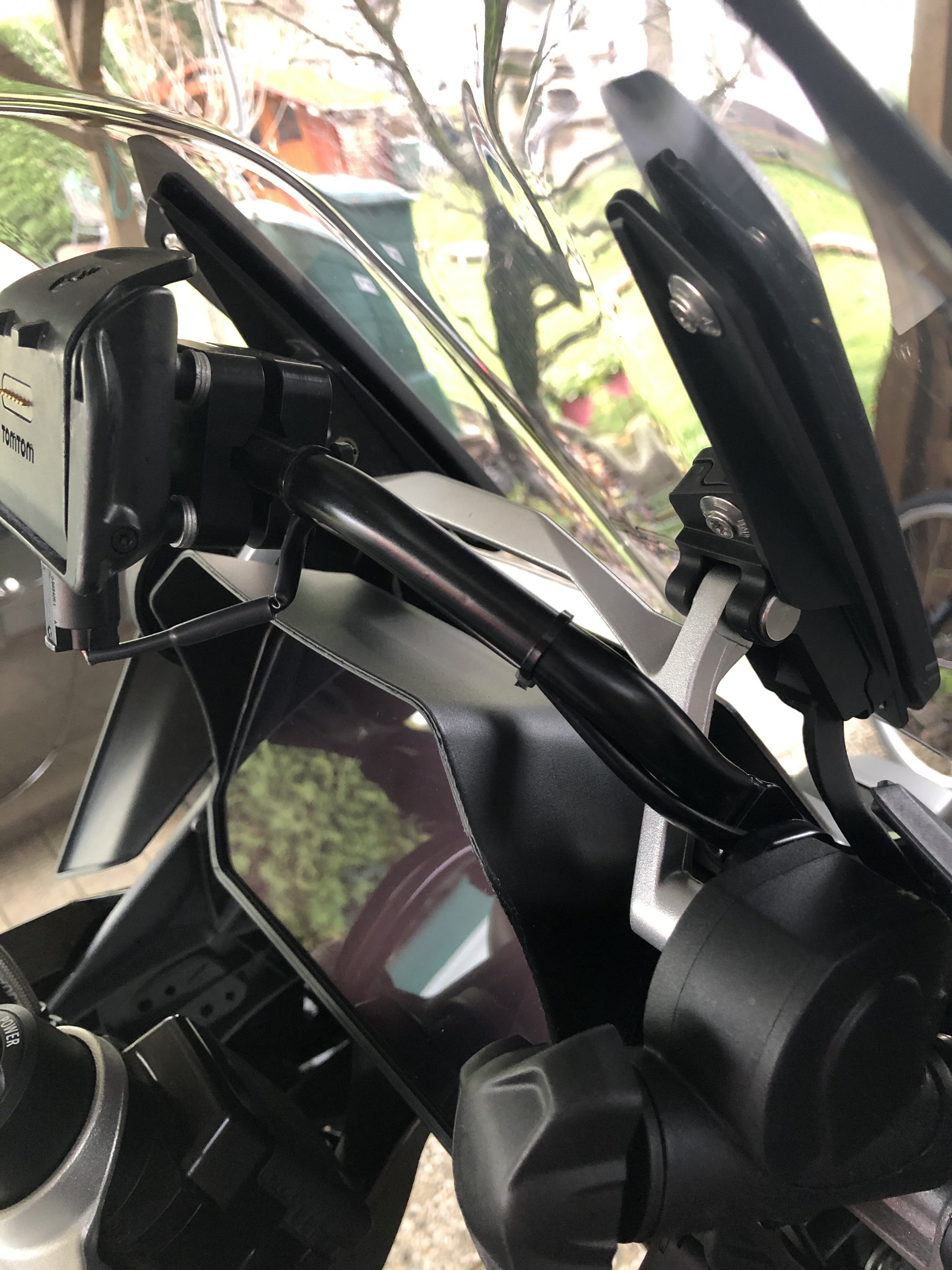

Ist zwar leicht am Thema vorbei - Ich habe es allerdings mit Touratech gelöst (ebenfalls das 550er TomTom)... Abschließbare Halterung und Navi-Strebe. Sitzt relativ gut (könnte im Zweifel einen Tick höher sein) und ist super stabil.
Ohne Scheibenversteller kann man eher schlecht aufschließen weil die Scheibe im Weg ist, mit Scheibenversteller nun auch für mich super. Die meiste Zeit lass ich es aber sowieso angebaut.
Strom per Cartool stecker am gleichen Anschluss - somit wird also auch nur bei Zündung geladen.

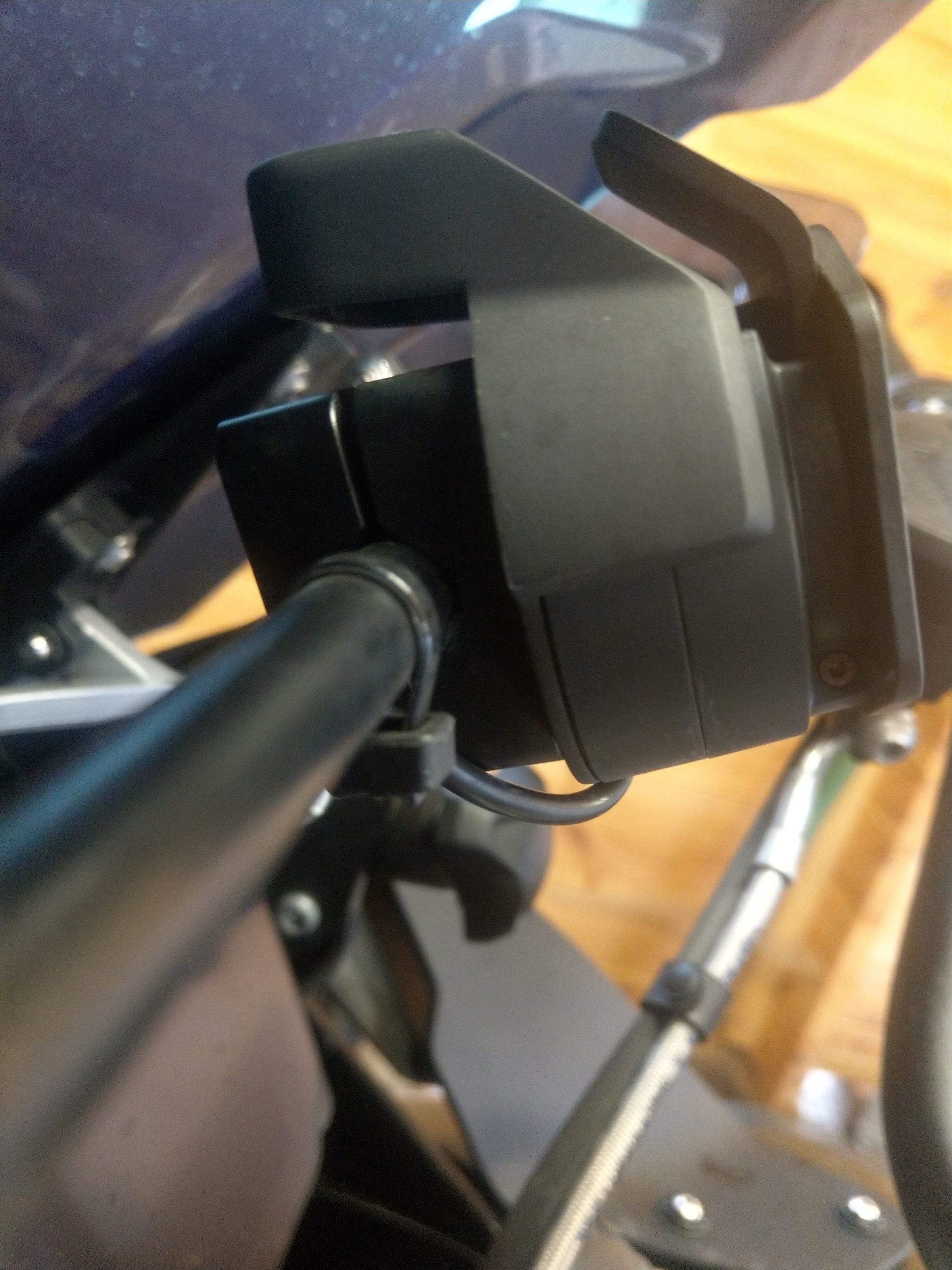

Durch das Gewicht und die Viberationen hält das von 12 bis Mittag in der orginalen Halterung.
Daher diese, wenn man den Navigator von BMW nicht nutzen möchte, komplett abbauen und eine TomTom Halterung mit Klemmstück (Anzeige) s. B., verbauen.
