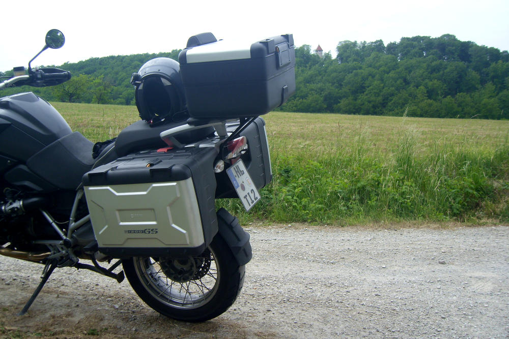

Frage an die Bastler.
Da ich überwiegend alleine unterwegs bin, habe ich die Topcasehalterung auf dem Soziasitz. Sieht ganz gut aus, sofern ein TC überhaupt gut aussehen kann.
Trotzdem gibt es dann und wann mal den Fall, dass ich zu zweit fahren möchte. Dazu muss erst umständlich der original Haltegriff angebaut werden, soll das TC auch mit, auch noch die bescheuerte Halterung. Die hinten wie eine Gallerie frei schwebt oder wenn man alleine fährt, so besch ....... eiden wie Raumschiff Enterprise aussieht. Also ich mag diese Konstellation den ganzen Tag nicht leiden.
Habe schon hin und her überlegt, wie man das TC einfach nach vorne über den Soziasitz schieben und arretieren kann.
Hat da schon jemand von euch etwas entwickelt, denn im Zubehörhandel gibt es meines Wissens nichts.

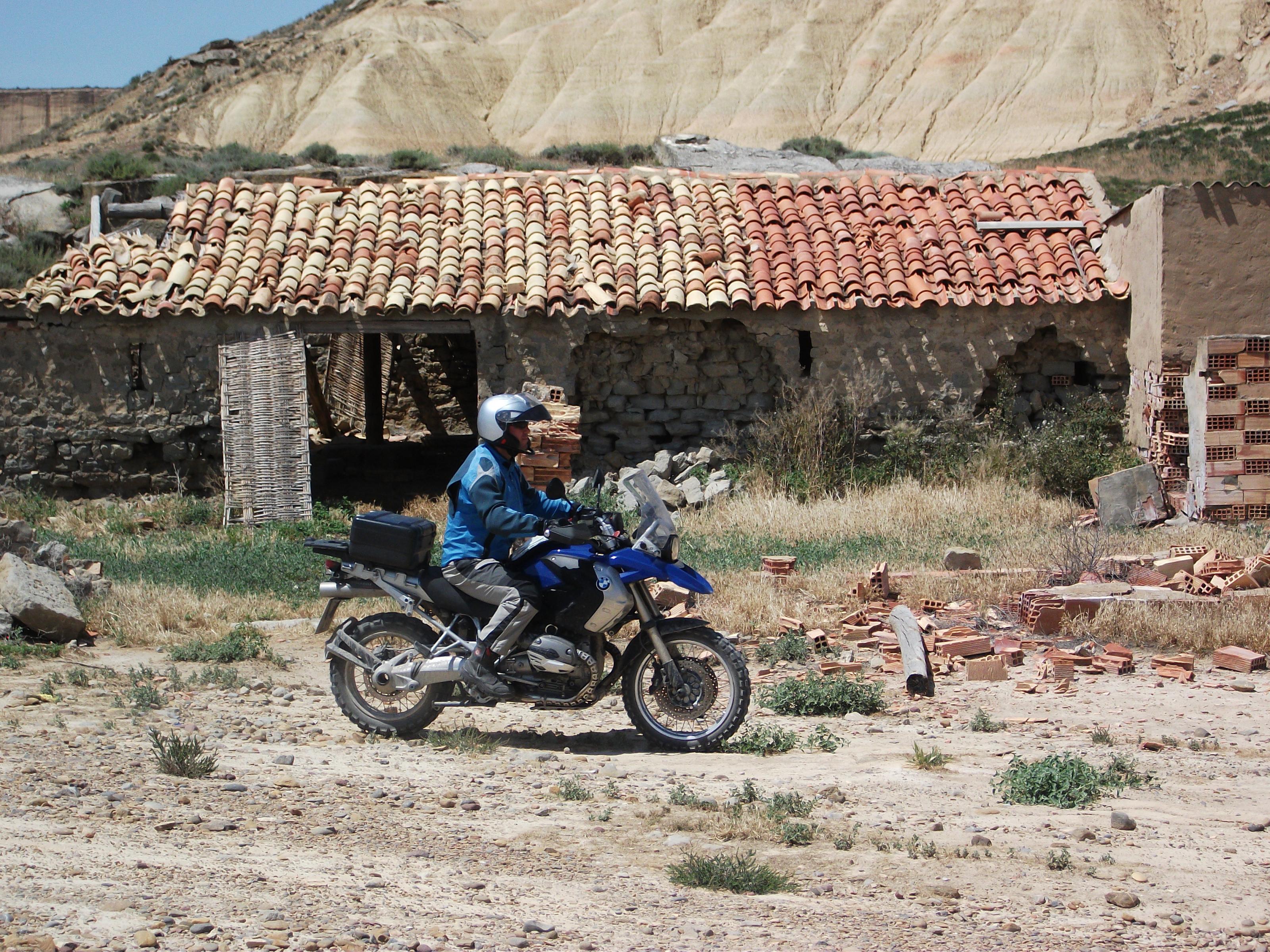

Danke für den Tipp, aber der hilft in meinem Fall nicht weiter, ich müsste dann ja die Soziasitzbank (Brötchen) noch mitführen, um variabel zu sein. Ich kam auf diese Idee, weil ich aktuell auf meiner Reise am Zwischenziel, meine ehemalige Heimat, mehrfach den Soziasitz gebraucht hätte.
Zum besseren Verständnis, ich möchte also beides nutzen können, ohne Auswechslung irgendwelcher Teile.
Solo, nach vorne über den Soziasitz schieben. Zu zweit, einfach die Originalhalterung, wie im Bild 2 nutzen.
Werde weiter an meinem splienigen Problemchen arbeiten, vielleicht fällt mir was ein, wenn nicht, dann ist es auch gut.
