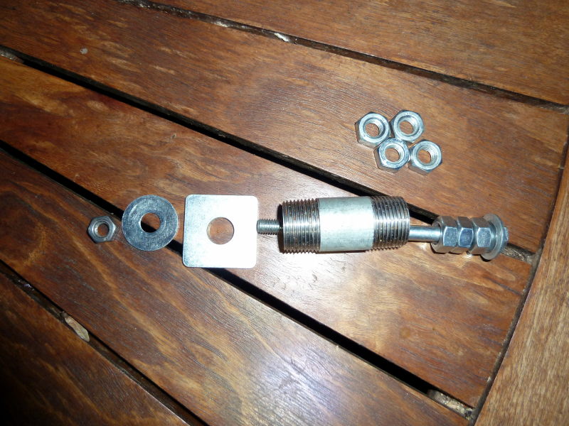

Habe nur hinten getauscht (die 1150er federt eh nicht so gut aus/ein, wie zB die 100er- bei ADV kenn ich mich nicht aus). Ich habe Hinterrad, Auspuff demontiert und ziemlich viel experimentiert, bis ich die Hülse rausgezogen hatte- alles neu gefettet- Arbeit lohnt sich aber. Einige sagen, Hülse muss nicht raus- mache aber nicht gerne halbe Sachen. Habe mir letztendlich eine Art Abzieher für Arme gebastelt- damit gings problemlos.

Hej Thomas,
kannst du mal ein Bild deines Hülsenausziehwerkzeugs machen? Habe gestern das hintere Federbein meiner 12er gewechselt und hab die Hülse nicht rausbekommen. Mit etwas sanfter Gewalt ließ es sich trotzdem wechseln. Aber das Werkzeug interessiert mich trotzdem.

Hej Thomas,
Hi André,
"Werkzeug" wäre übertrieben. Ein paar Schrauben, etwas größere Muttern, 2 Unterlegscheiben, eine Rohrmuffe aus dem Sanitätsbereich und eine größere Unterlegscheibe/bei mir viereckig- ebenfalls Sanitätsbereich. Das wars schon. Die Rohrmuffe außen angesetzt- zur Schonung habe ich 3 Filz-Stuhl-Klebe-Dinger aufgeklebt, dann die entsprechende lange Schraube mit U-Scheibe durch- die Distanzmuttern drauf. So kannst Du nach und nach (Anzahl der Muttern erhöhen) die Hülse sanft herausziehen- WD40 hilft-und Zeit.
