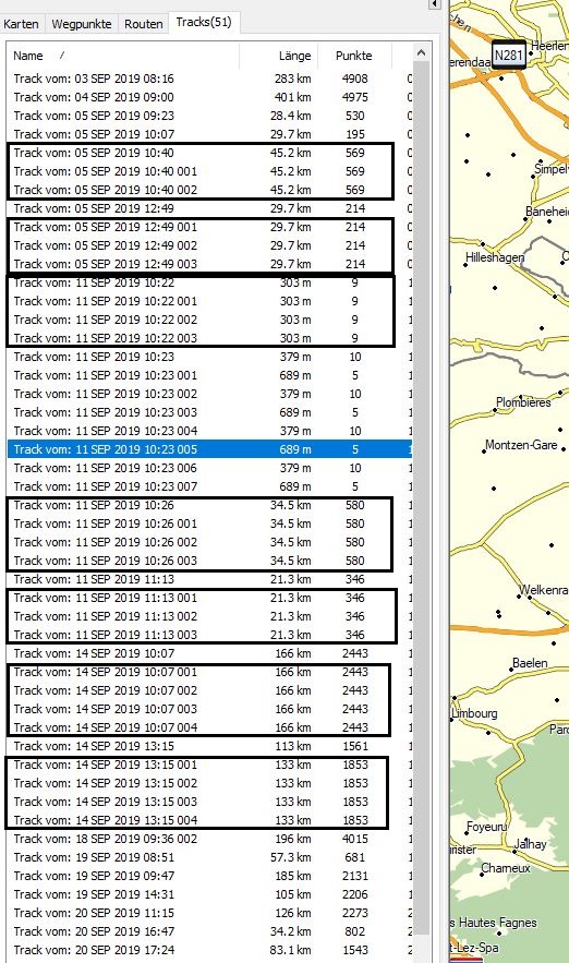

weil ich einen Track gezielt gesucht habe ist mir aufgefallen:
Mein Zumo660 hat sonst die gefahrenen Tracks aufgezeichnet und in der Datei Current.gpx abgelegt.
In gewissen Abständen wurde einen Archiv Datei erzeugt und die Tracks wurden dort abgelegt.
Mit der Zeit hatte man also im Archiv Ordner .gpx Dateien mit Zahlen aufsteigend.
Zum Beispiel 25.gpx 26.gpx usw.
Soweit so gut.
Das war aber nur bis Mitte 2019 so.
Nach diesem ominösen Sateliten Fix Update ist das aber anders.
Jetzt wird alles in einer einzigen Gpx abgelegt, die ist inzwischen riesig.
Was kann das sein? Schwierige Frage oder?

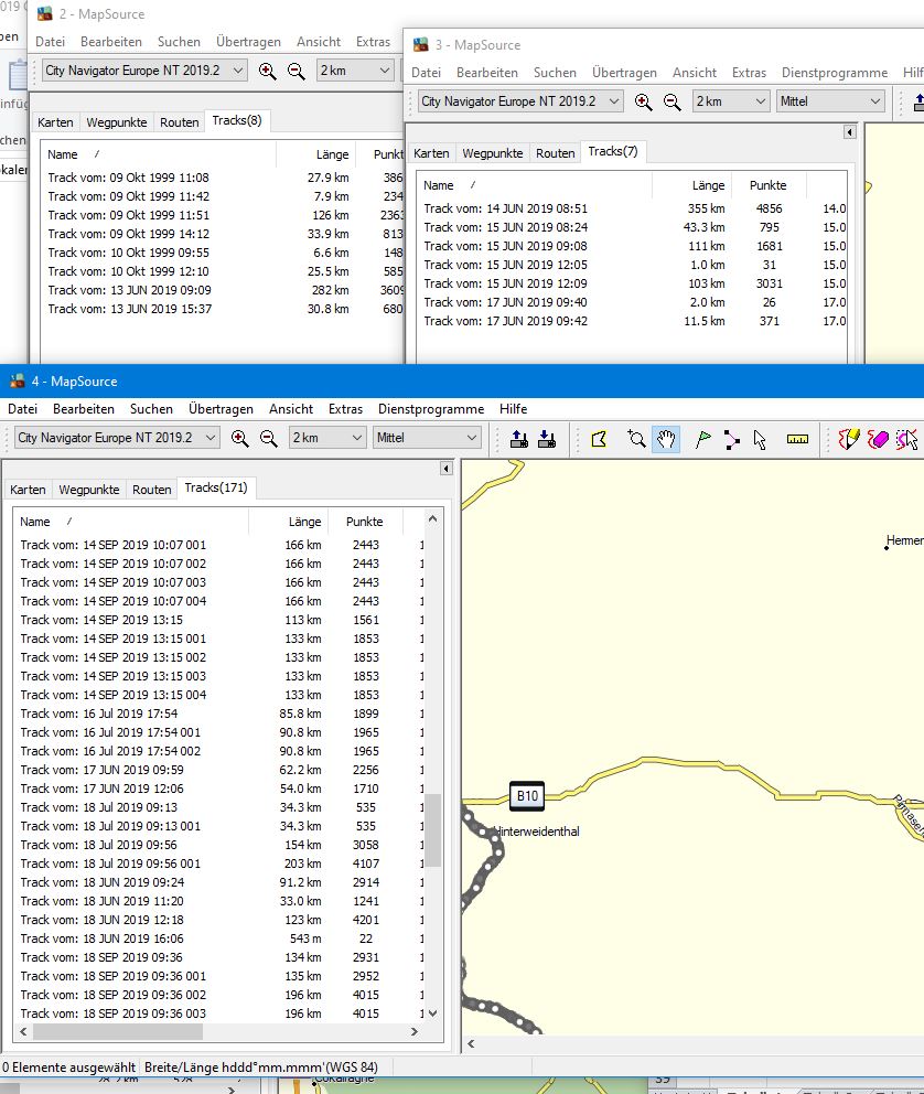

Schaut euch die Anhänge mal genauer an (wer mag)
Die Tracks werden nicht nur doppelt und mehr abgelegt (siehe Rahmen) sondern auch noch nur in einer
einzigen Datei wie gesagt. Alle nach TAG abgelegt, die Monate interessieren keinen.
Wie das vorher war, vor dem Sateliten BUG (Rollover) zeigt der andere Screen Shot.
Alle paar Tage wurde eine neue Datei erzeugt, was sehr übersichtlich war.
Also eindeutig nach dem Update etwa Mitte Juni 2019.
