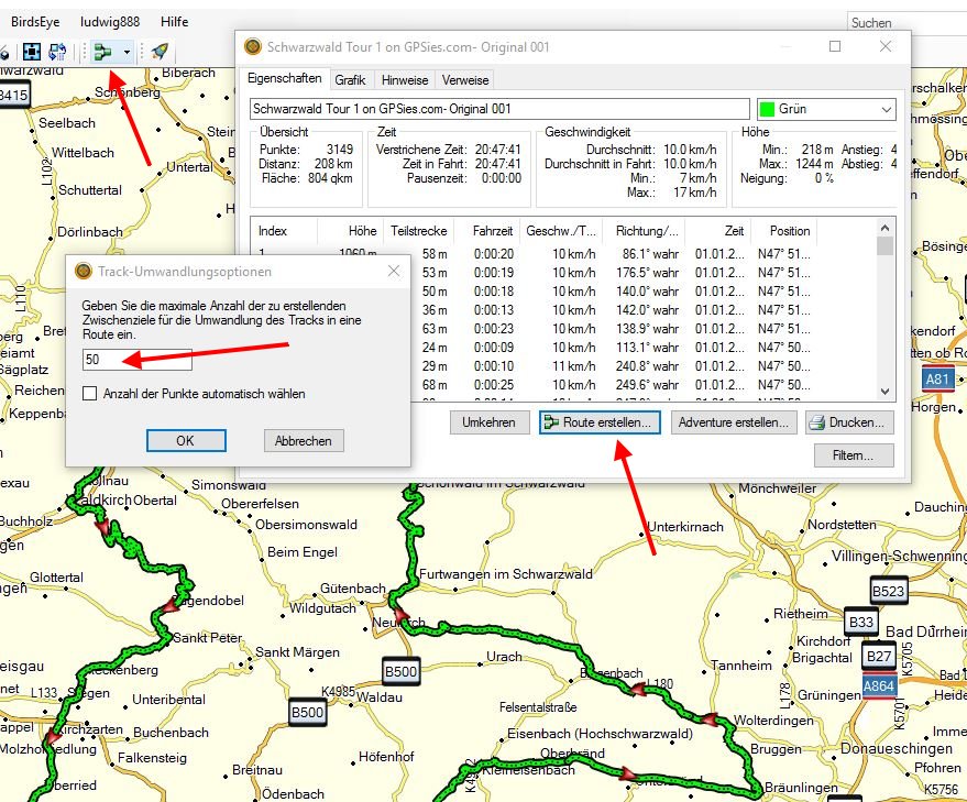

Hallo Zusammen.
Meine Frage ist, wen ich einen Track in eine Route umwandle im BaseCamp.
Diese Route dan auf verschiedene Navis lade. Wie sieht das den mit der Routenführung aus? Jedes Navi was anderes? Muss ich zuerst diverse Punkte setzen damit alle die gleiche Route haben? Oder genügt der Track am anfang.
Besten Dank für eure Tips.
Gruess Dani

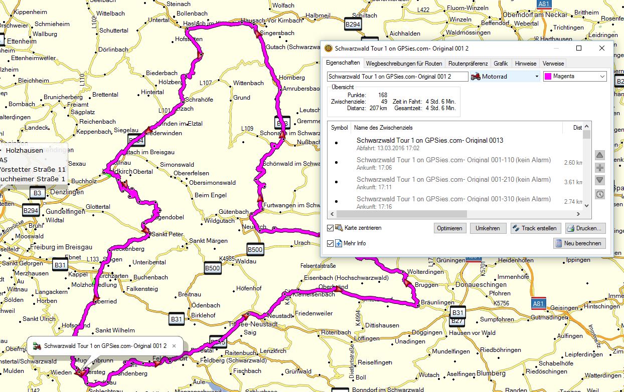

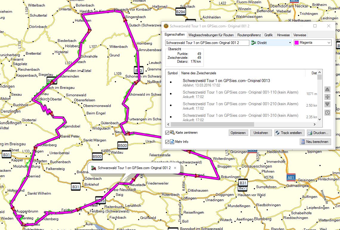

Track importiert.
Aktivitätsprofil auf Direkt umgestellt.
Route aus Track erstellt (50 Zwischenziele).
Erstellte Route mit Aktivitätsprofil Motorrad neu berechnet.
Ergebnis fast deckungsgleich mit dem Track.

Hallo Danke für den Tip
Das mit den 50 Punkten finde ich nicht, denke das ist bei mir unter automatisch ein Häkchen. das muss ich nun wo anders kontrollieren.
Versteh ich das richtig das diese Punkte einem fest anzufahrenden Zwischenziel gleich kommt? Somit alle Navis diese anfahren?
