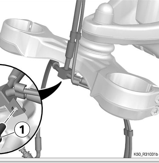

ich hatte z.b. ein Problem mit der Gabelbrücke bei meinem neuen 18ér Lc. Ca. bei 50-70km/h hat das Moped gependelt, wie leicht besoffen. Die Gabelbrücke wurde 2x getauscht. Seid dem gehts geradeaus. Das Ausbrechmoment vom Zipfel war zu wenig. Quasi zu fest, wenig Toleranz.
Da gibts aber ein extra Thread

Einbildung oder nicht...eher unnötig. So wäre das Vorgehen bei einer "normalen" Telegabel. Beim Telelever nicht nötig/Unnütz. Wichtig ist nur, das du zuest die Achse festziehst und dann die Klemmschrauben...
Genauso.
Bei der GS mache ich alles noch im Stand, bei der S 1000 R ist es unbedingt nötig die Telegabel mehrmals einzufedern bevor man die Klemmschrauben anzieht.
