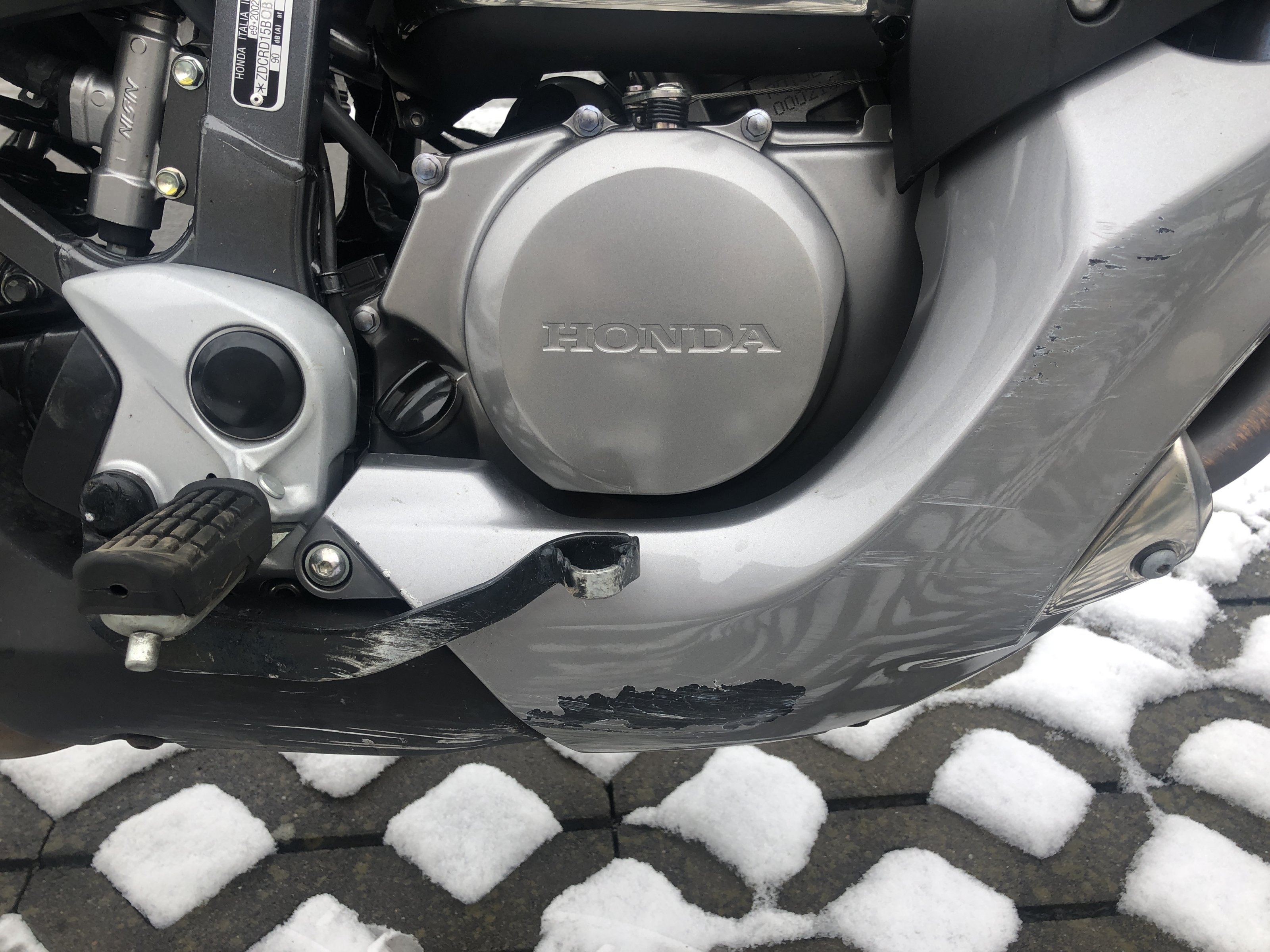

Hallo zusammen,
leider habe ich mich mit der Transalp meiner Freundin auf die Nase gelegt (peinliche Details würde ich mir gern ersparen),
jetzt benötige ich Euren Rat hinsichtlich Lackierung eines Plastikteils und des Fußbremshebels (siehe Foto). Das Plastikteil
kostet über 300 Euro, da würde ich ihr lieber was anderes schönes für kaufen.. Seht Ihr eine Möglichkeit?

Hi,
was genau möchtest du? Originalzustand bei behalten?
Günstig ist...bisschen spachteln, abschleifen, neu lackieren. Wenn du das selbst kannst.
Ansonsten wäre meine bevorzugte Wahl:
Abbauen, schauen wie es ohne aussieht. Wenn das net ganz passt, vielleicht mal drüber nachzudenken, das Teil mit Säge und Feile zu kürzen? Anschließend natürlich wieder bisschen spachteln, abschleifen, neu lackieren.

Ganz abbauen und schauen finde ich eine gute Idee. Spachteln und lackieren kann ich leider nicht selbst. Zubehör Alu Motorschutz gäbe es noch, allerdings kostet der immer noch knapp 200 Euro.
Kann ich den Bremshebel einfach anschleifen und mit schwarzem Acryllack behandeln?

Das Plastikteil
Du hast Recht, dafür bekommst du schöne Dessous.

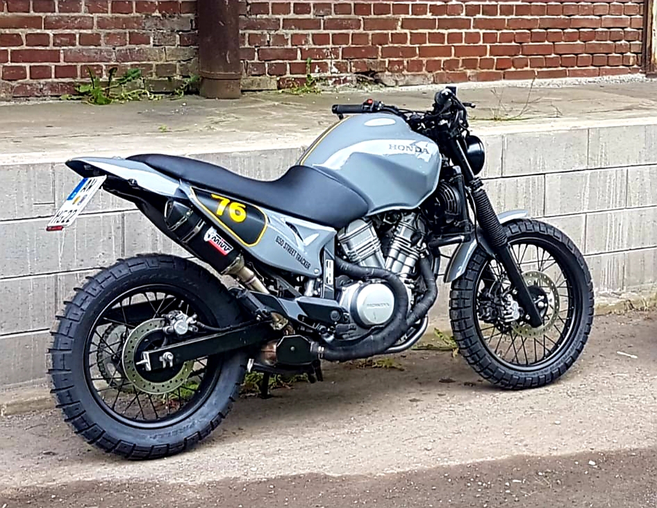

Transalp nach dem gleichen Problem, nur war was mehr an Plastik kaputt
Aber um beim Thema zu bleiben, den Hebel aus Blech kannst du gut selber Instandsetzen und die Plaste zum Lackierer geben, sollte nicht mehr 50 € kosten.

sieht cool aus, nicht wiederzuerkennen.
wenn das dabei herauskommt mach ich vielleicht doch noch ein paar Fahrversuche ;-)
Ok, also abschrauben, schauen ob es dann besser aussieht (in ihren Augen...) und falls nein mit dem Teil zum Lackierer. Für den Bremshebel Acryllack oder schwarzen Einbrennlack?

Hallo, na habe de Ehre so ein Malleur.
A:
Mann sollte den Kunststoffdeckel anschleifen können und lackieren. Das Ding abbauen und zum Lackierer bringen und ganz einfach in gleicher Farbe neu lackieren lassen. Das sollte mit 120 -150 Euro erledigt sein.
B: Den Fußbremshebel würde ich tauschen.
Es sieht für mich so aus als ob er etwas nach innen gebogen ist.
Das sollte der gleiche Bremshebel sein wie bei meiner alten RD07( baugleiche Bremshebel)
Ich hab einen neuwertigen im Keller liegen.
Bei Honda kostet der richtig Geld so um die 200 wenn ich mich nicht irre.
Wenn du mir deine Mailadresse sendest kann ich dir Bilder meines Fussbremshebels senden.
Der ist wirklich wie NEU und ich bin sicher der Passt auch. Bei Honda kostet der Hebel um die 200 als Ersatzteil.

Danke fürs Angebot, Giovanni! Aber der Hebel ist in alle Richtungen freigängig, ich würde da offen gestanden lieber einfach nur mit etwas Farbe arbeiten.

...Spraydose besorgen und alles schwarz machen....denn merke....schwarz ist bunt genug und sieht immer gut aus 😉

oder einfach mal die üblichen Gebrauchtteilehändlet abklappern....

Hauptsache, du bist heil geblieben. Alles Gute und viel Spaß beim Basteln. Das gehört doch auch ein bisschen dazu. ;)
Ich persönlich würde nur entfetten, die gute Spachtelmasse drauf, mit Sandpapier (1 x grob, 1 x fein) wieder glatt schleifen und es - wie oben schon gesagt - mit Acryllack schwärzen. Das fällt danach nicht weiter auf.
Mit dem Bremshebel würde ich persönlich aber eher aufpassen.

Touratech Motorschutz groß aus 4mm Alublech, Honda Transalp XL700V, ET-Nr. 520-0192. Aktuellen Preis kenn ich leider nicht. 2016 kostete das Teil € 129,90.

Etwas schwarzen Lack drauf und fertig.
Genau so. Am besten Hammerite mattschwarz (Baumarkt). Mit diesem Lack habe ich reichlich Youngtimer-Teile geschwärzt, ergibt ein homogenes Finish und hält selbst an häufig berührten Stellen super.
Btw., das silberne Plastikteil etwas anschleifen, eine Schicht Grundierung und zwei Schichten Silberlack aus der Spraydose sauber (also mit etwas Abstand und Gefühl, nicht Husch-Husch) drauf. Fertig.

den scheinen Sie nicht mehr im Programm zu haben aber bei eBay gibt es einen Alu Schutz für ca. 170 Euro.
Ich möchte halt eigentlich preiswerter aus der Sache herauskommen.

Falls du das Plastikteil lackieren willst, Nimm Grundierung + Farbe für Kunststoff. Die haftet besser und macht auch in Maaßen Bewegungen/Vibrationen mit.
