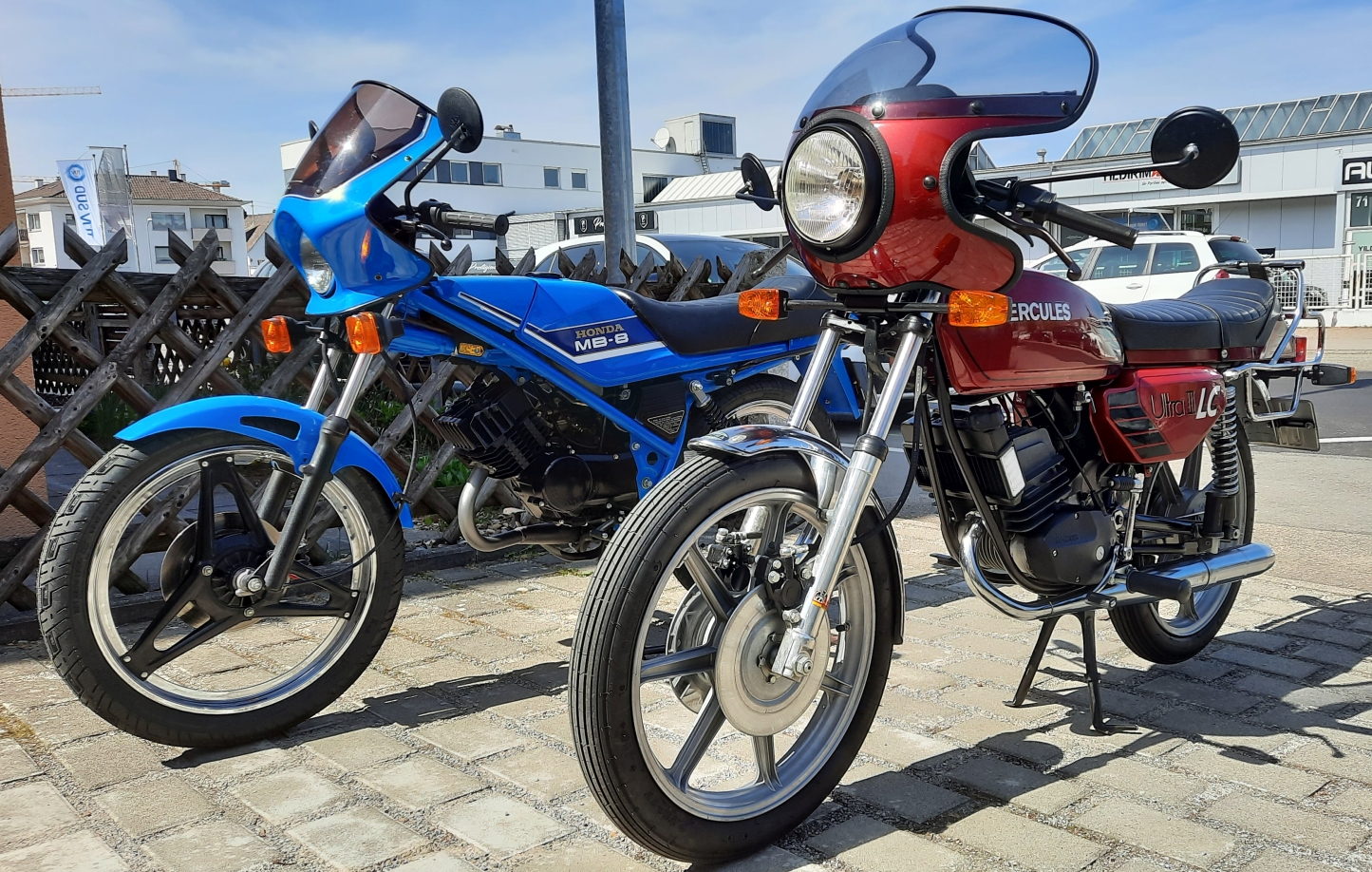

Ich habe die Ultra vor ein paar Jahren ja ungefahren im Auslieferzustand gekauft, die originale, unbefüllte Varta war auch dabei.
Ist mir einfach schade, um sie zu benutzen. Sowas gibt es, wenn überhaupt noch, nur im Museum (43 Jahre alt)
