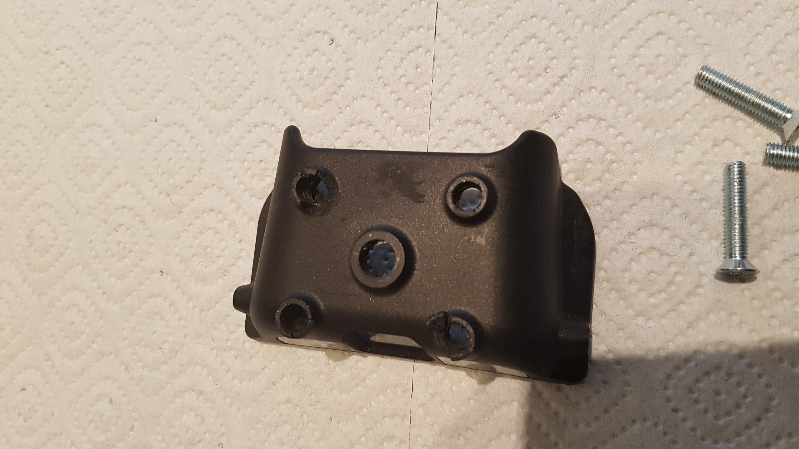

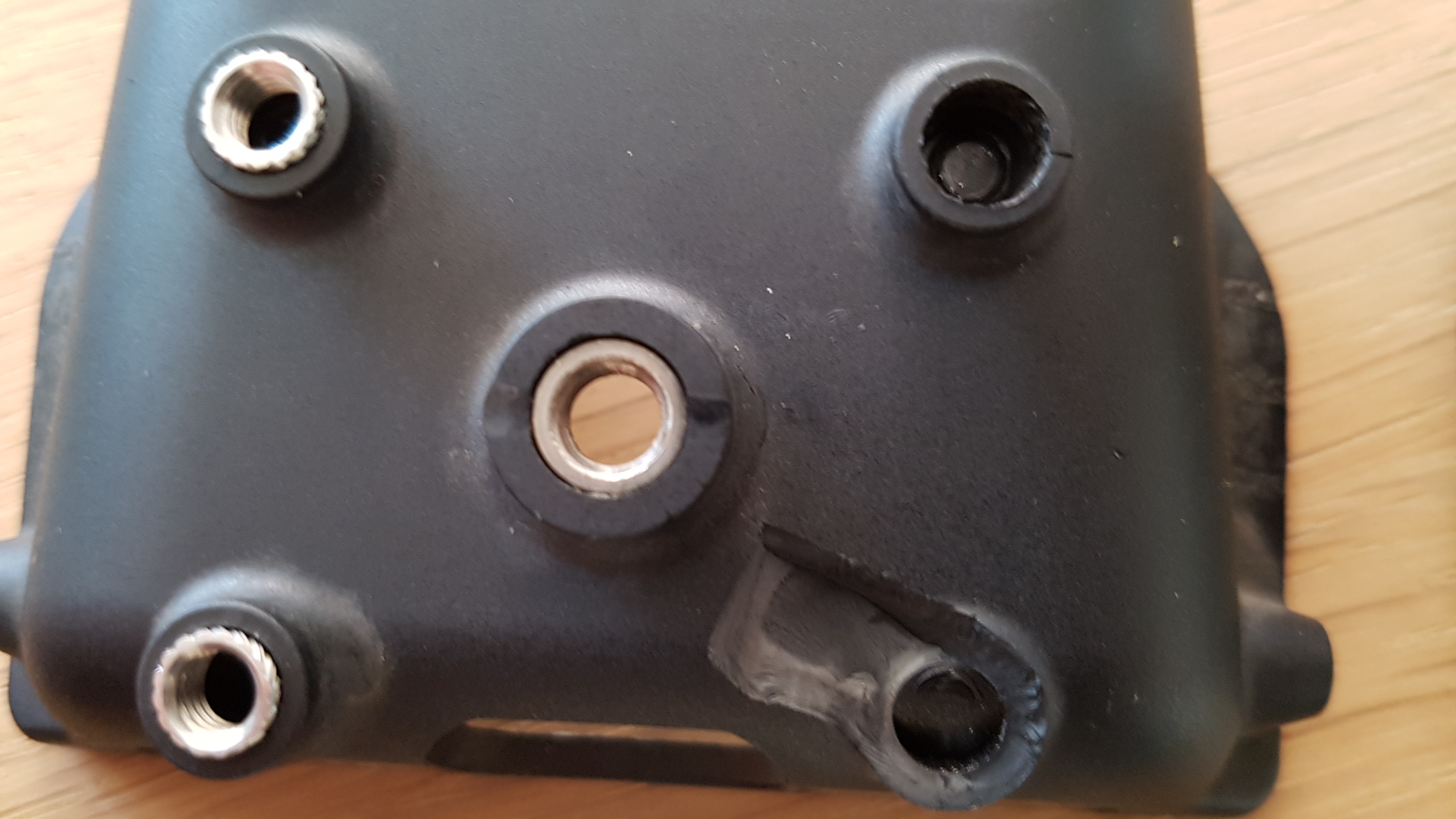

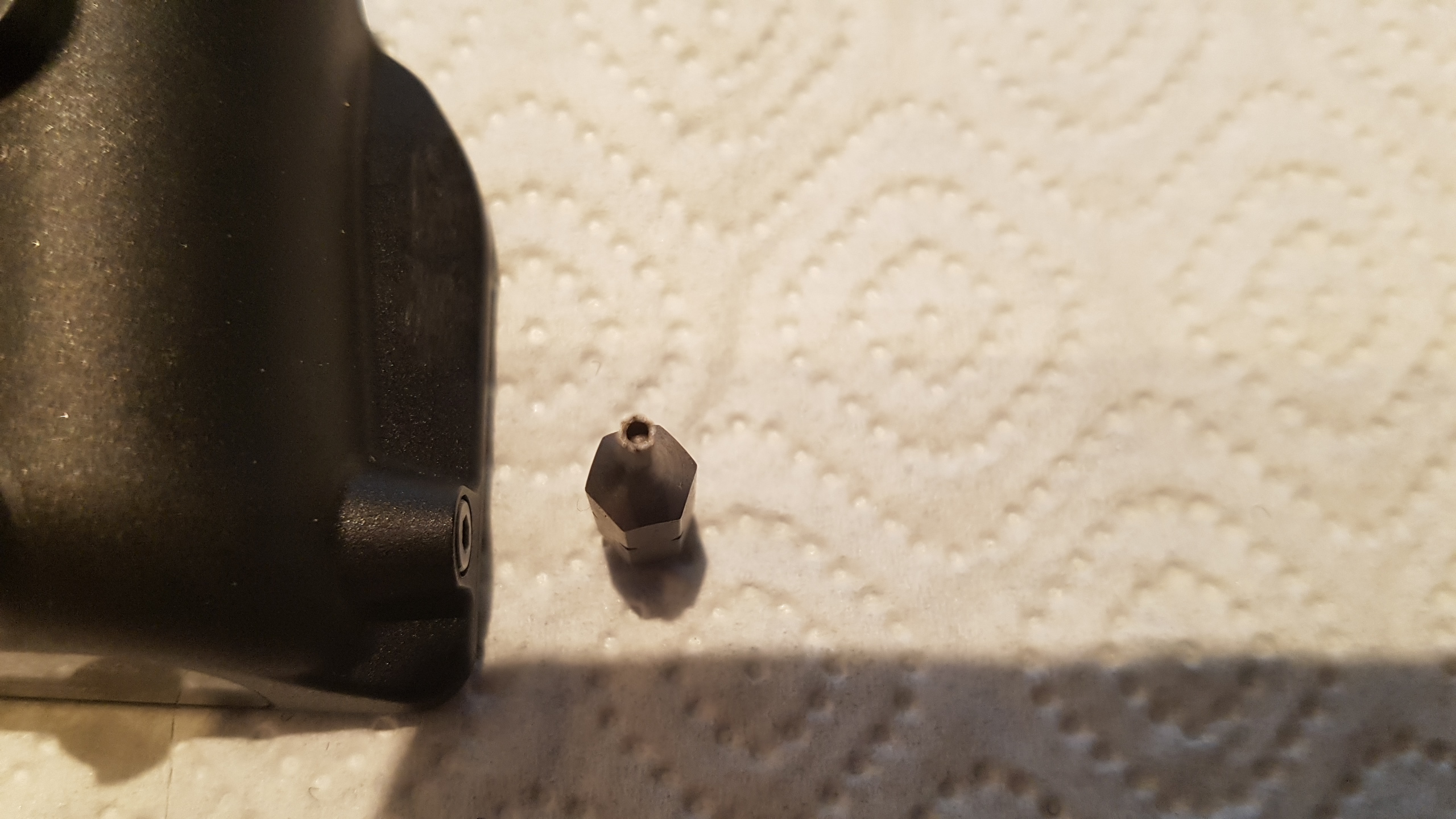

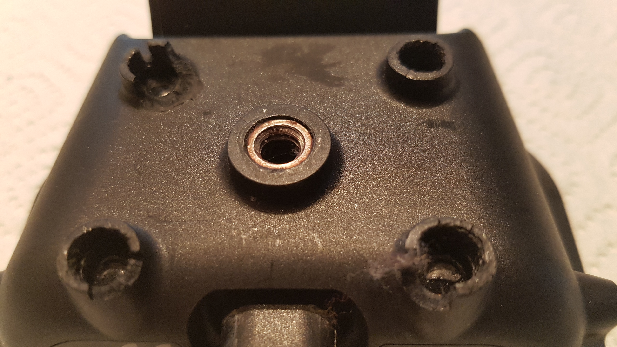

Meine Aktivhalterung ging kaputt, was auch kein Wunder ist, wenn die Messinghülsen aus dem Plastik reissen :mad:
die 2 rechten hat es komplett rausgerissen, die 2 linken nur ein wenig (hätten aber auch nicht mehr lange gehalten)
neuer aktiv halter ca 75 € ? Ladeelektronik war noch gut

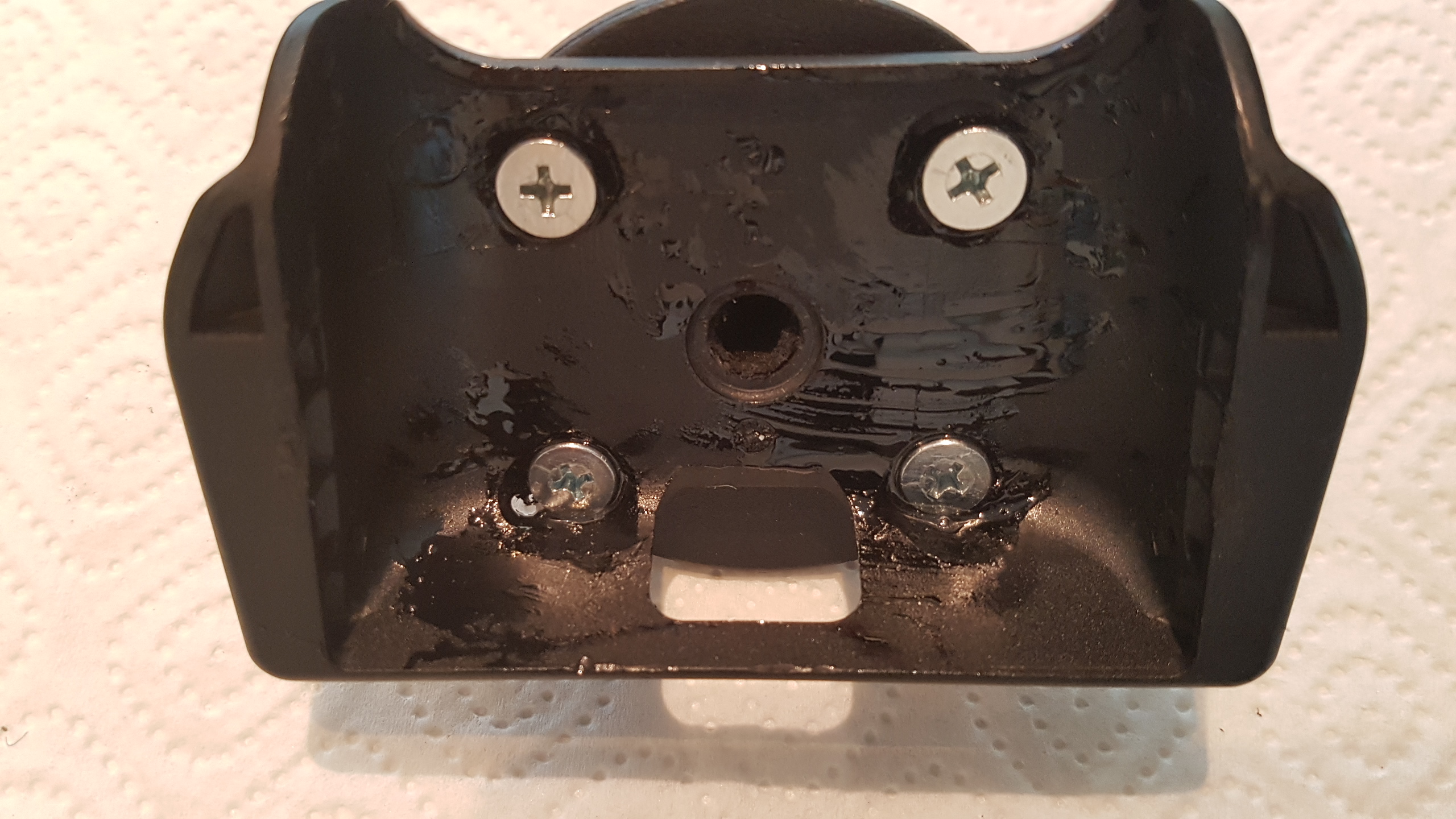

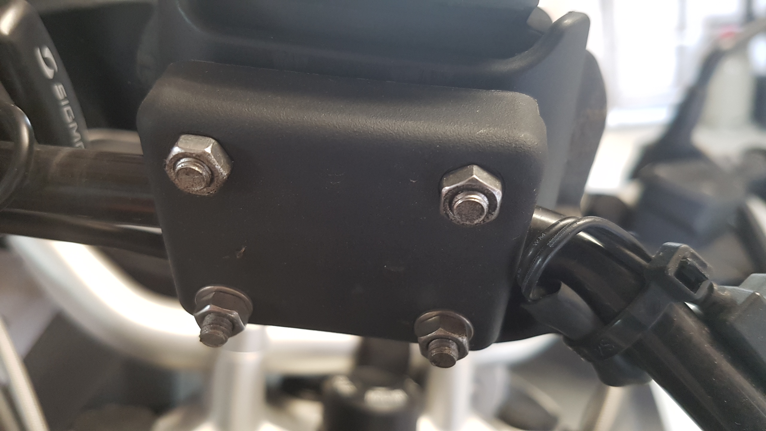

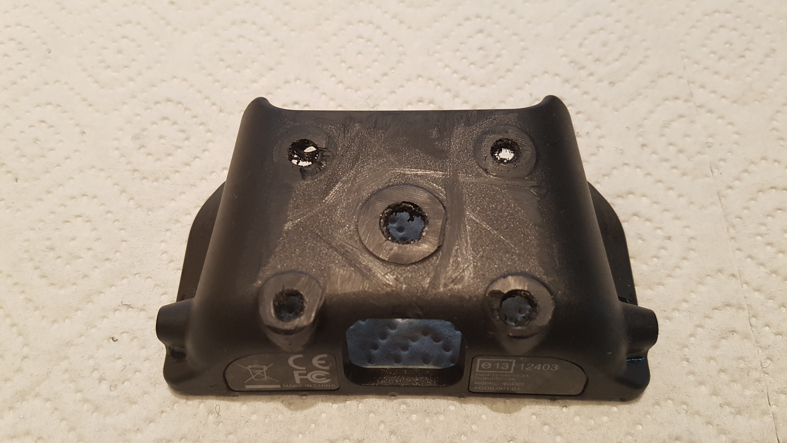

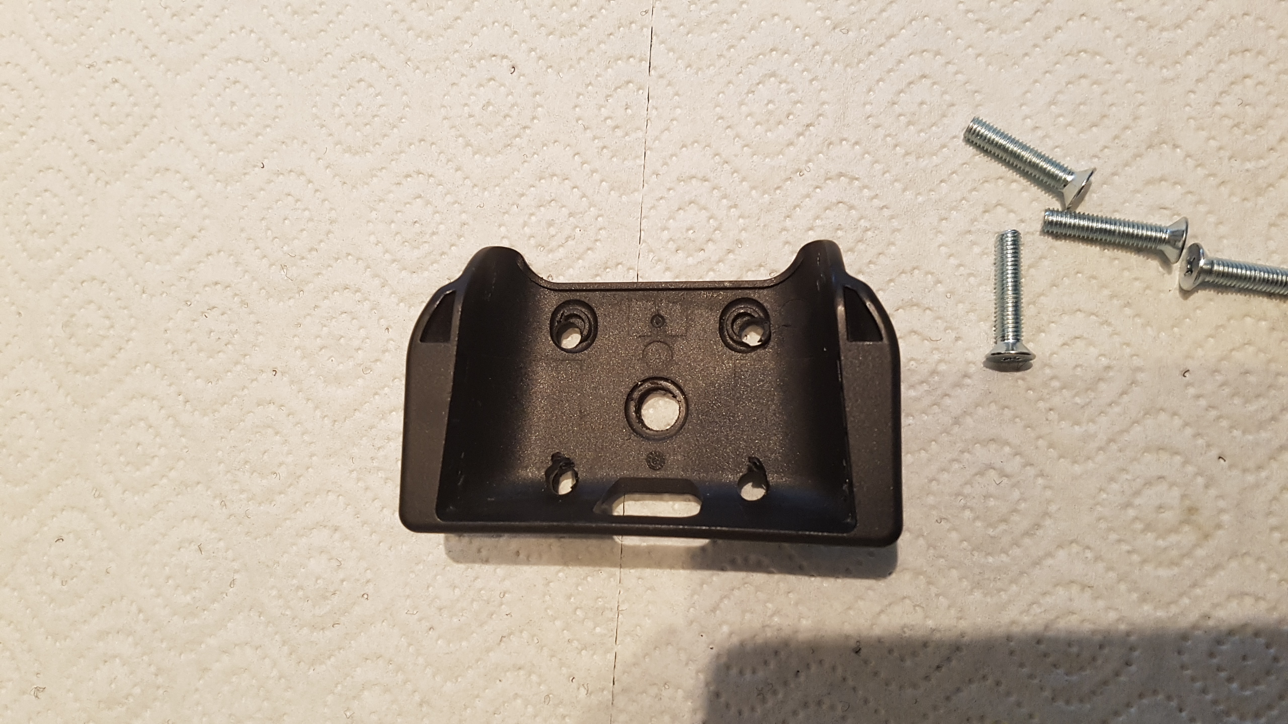

Reparatur war nun einfach:

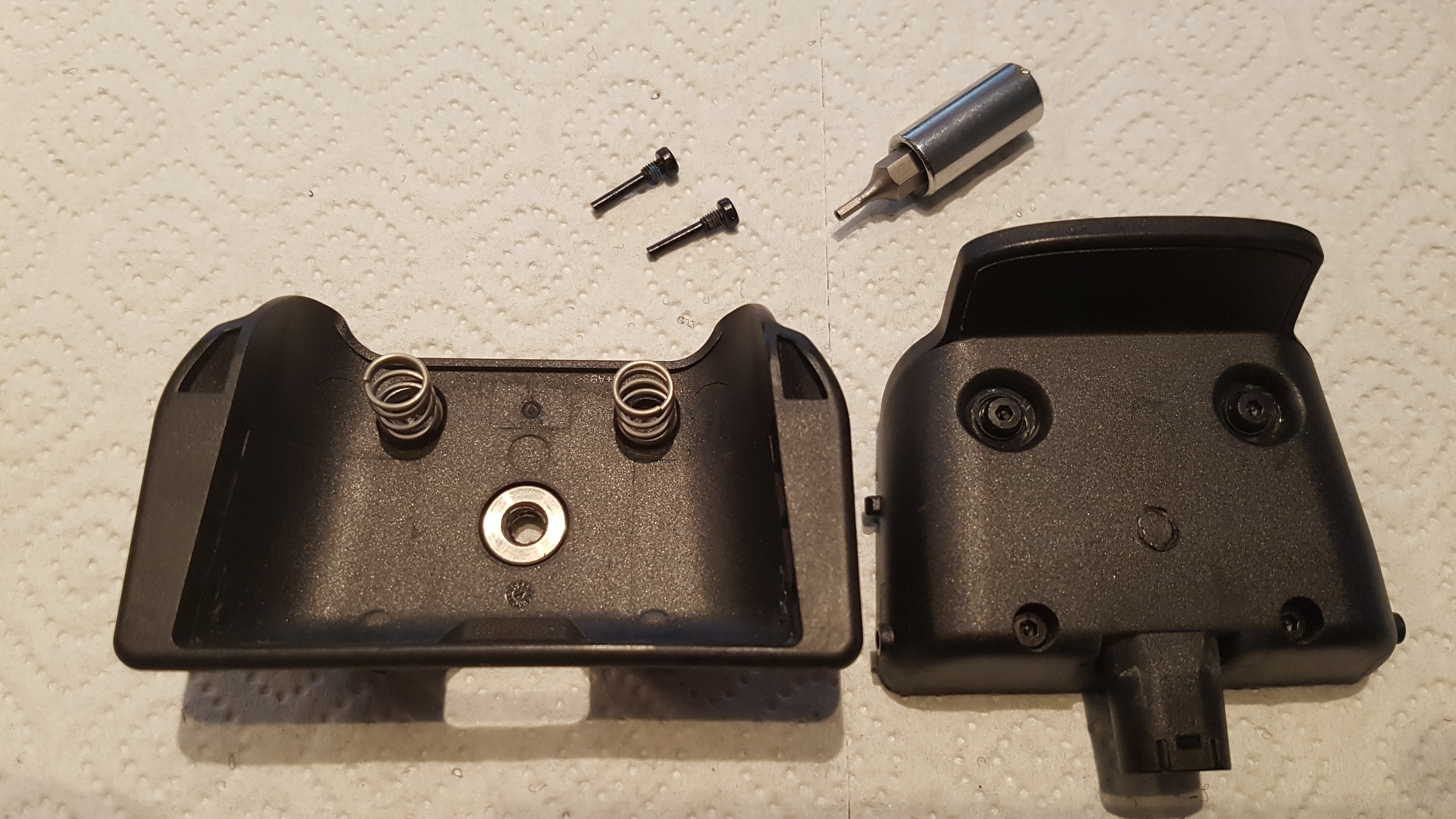

- die 2 seitlichen "security inbus" öffnen, die aktive innen schale entfernen
- am äusseren Halter nun die messing hülsen auf bohren + innere zentrale messing hülse auf bohren
- zentrale kunststoff erhebung mit feile abflachen
- 4 äussere kunststoff löcher durch bohren auf schrauben grösse
- nun von "innen" ! 4 neue längere schrauben einsetzen mit senkkopf - hier mit dremel von innen noch erweitern, sodass der kopf sauber reinpasst und die aktive innenschale "kippen" kann
- schrauben köpfe nun von innen fixieren (ich habe heisskleber genommen)
- nun von aussen am halter entsprechend mit unterlagscheiben und muttern aufschrauben, fixieren
aktiven innen teil wieder einschrauben - fertig :p

Die Messinghülsen reißen eigentlich nur raus wenn die Befestigungschrauben zu lang sind.

.. kann man hinterher leicht behaupten :p da waren auch noch 1500 km rumänische schotter piste mit im spiel ...
schau mal im tt forum , da gibts reihenweise bilder von gerissenen TT haltern, auch der 400er serie mit original schrauben etc..

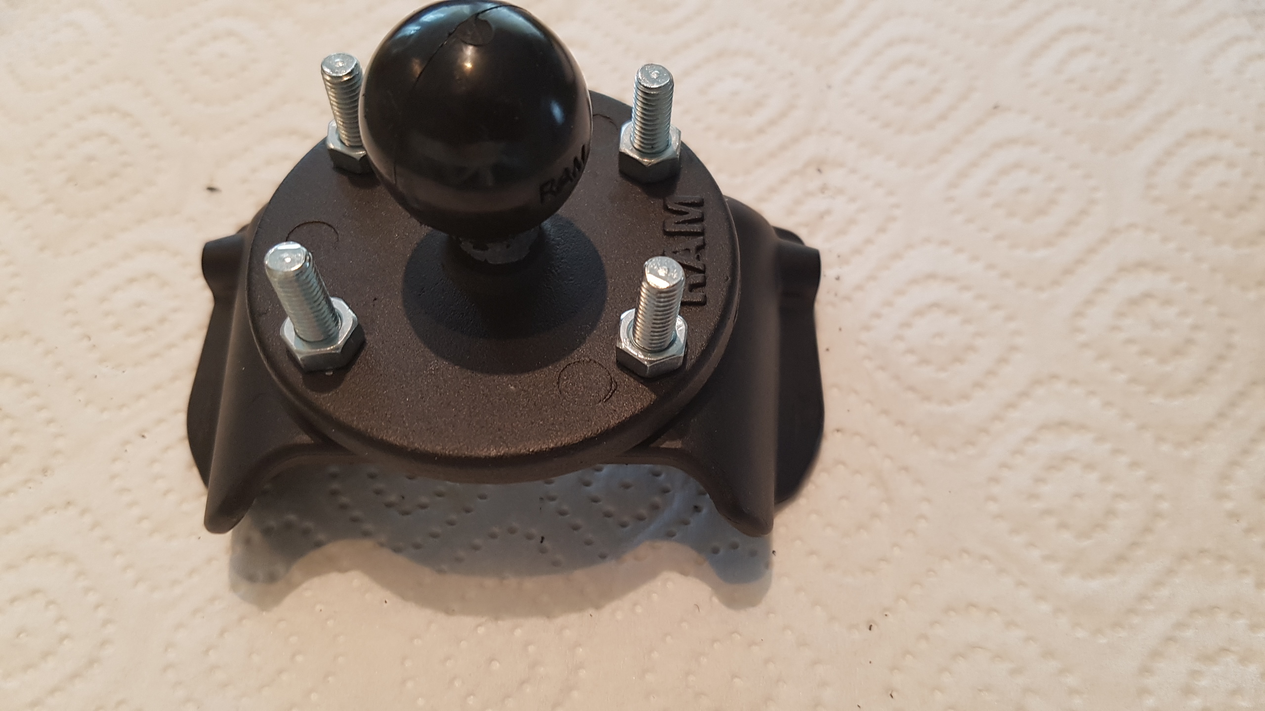

Denn besorgt Euch ne kurze Zollsenkschraube (ich glaube 1/4"), ein kleines Alublech und fixiert das zusätzlich mit dieser Zentralschraube. Dann ist Ruhe. Gibts auch ich glaube für etwas über 20€ in der Bucht zu kaufen.
Habe ich so seit zig km.
Hält.

Original oder nicht ist völlig egal.
Da sieht man genau das die Schraube bei der Messinbuchse rübersteht. Da wird mit der zu langen Schaube das Messingstück gelockert und dann hat man eine Schwachstelle die dann bei Belastung bricht.
Ich habe die Halterung mit kürzeren Schrauben über 4 Jahre auf verschiedenen Mopeds montiert gehabt und nie Probleme damit.

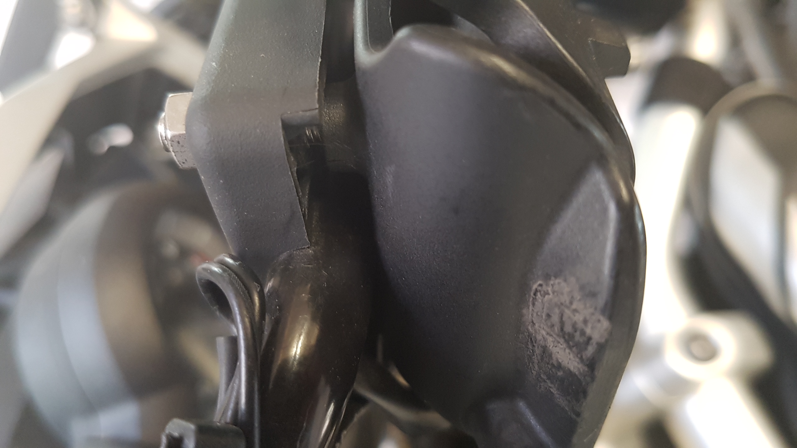

an der halterung des rider 400 hat sich das nun geändert
es gibt zwar immer noch die eingepressten buchsen, diese haben dahinter (im gehäuse) aber noch mindestens 5-8 mm platz

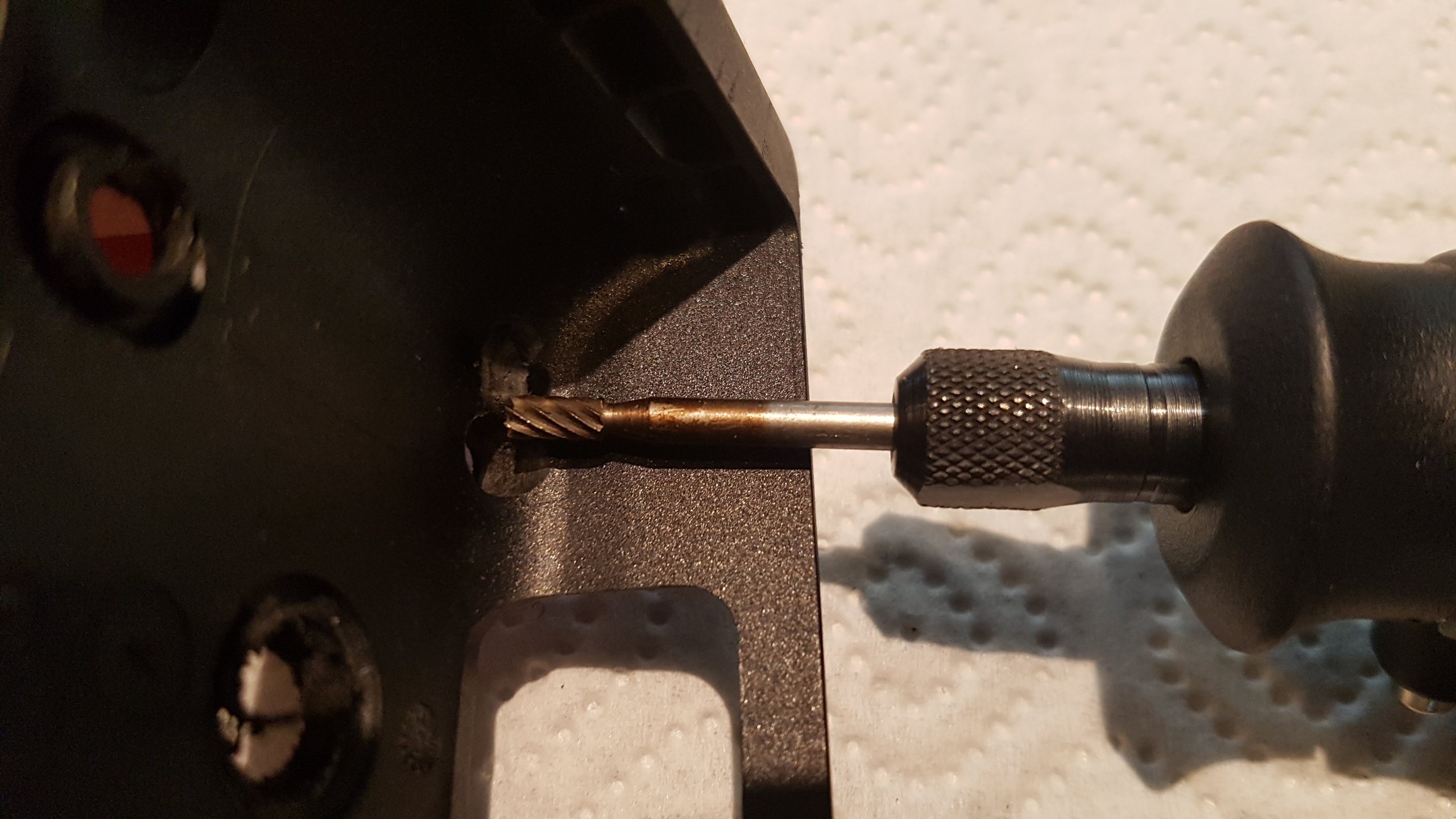

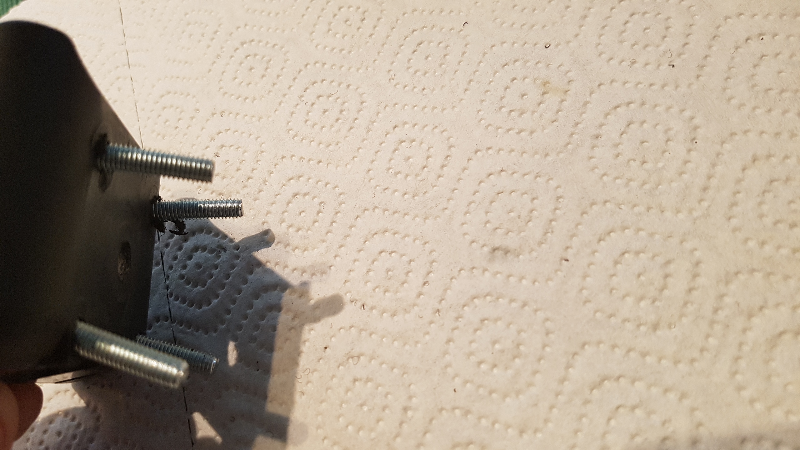

Nun hat mir ein Forumskollege einen weiteren ausgebrochenen Halter geschickt. Hier sind nun alle 4 Haltebuchsen ausgerissen
.. hier hält nur noch die mittlere buchse

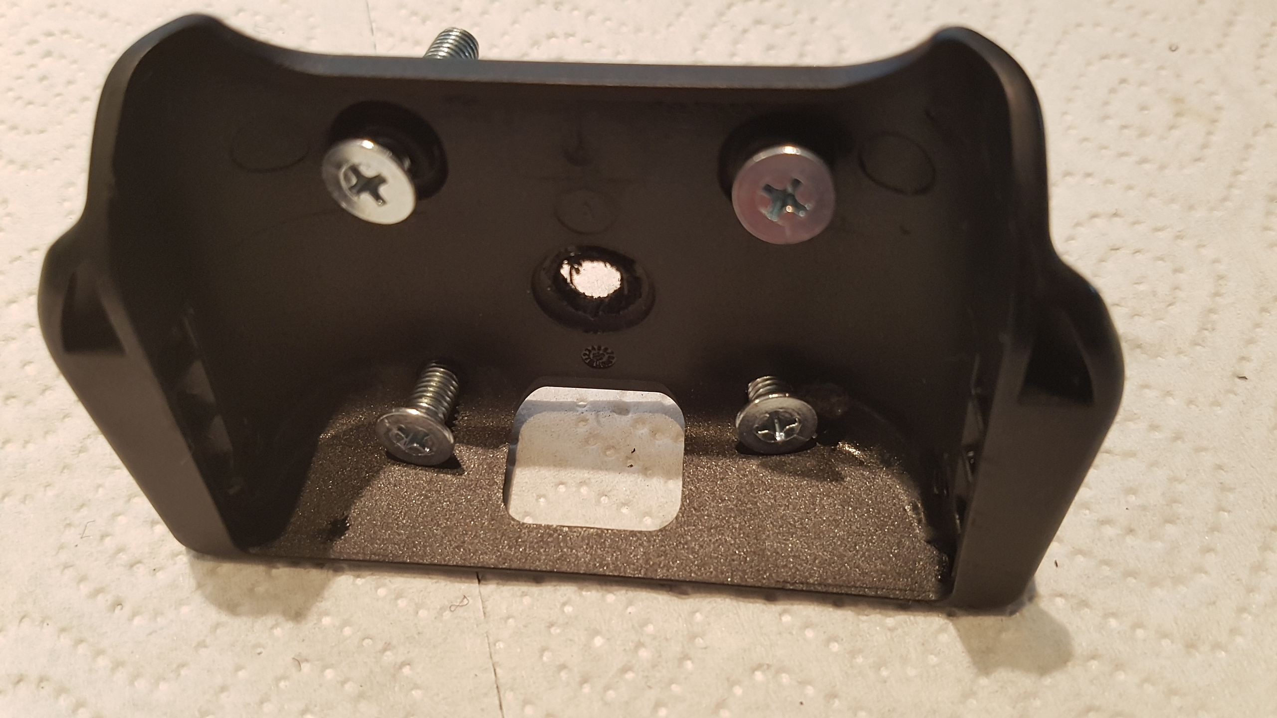

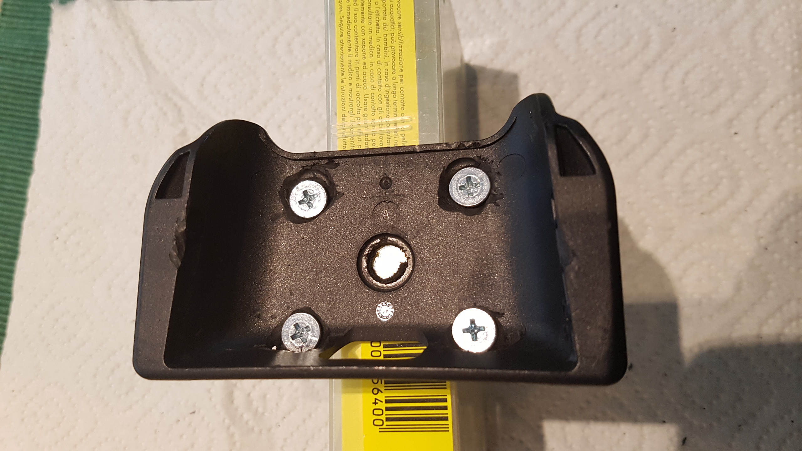

mit einen Sicherheits inbus die seitlichen Halteschrauben ausdrehen
ich habe senkkopf schrauben 5 * 25 genommen
die jeweiligen löcher aufbohren
das überstehende material nun mit einem dremel und feile glätten
die senkkopf schrauben sind noch nicht bündig und stehen noch schräg
.. also mit einem dremel von innen noch etwas fräsen und schleifen, so dass die schrauben plan von innen anliegen

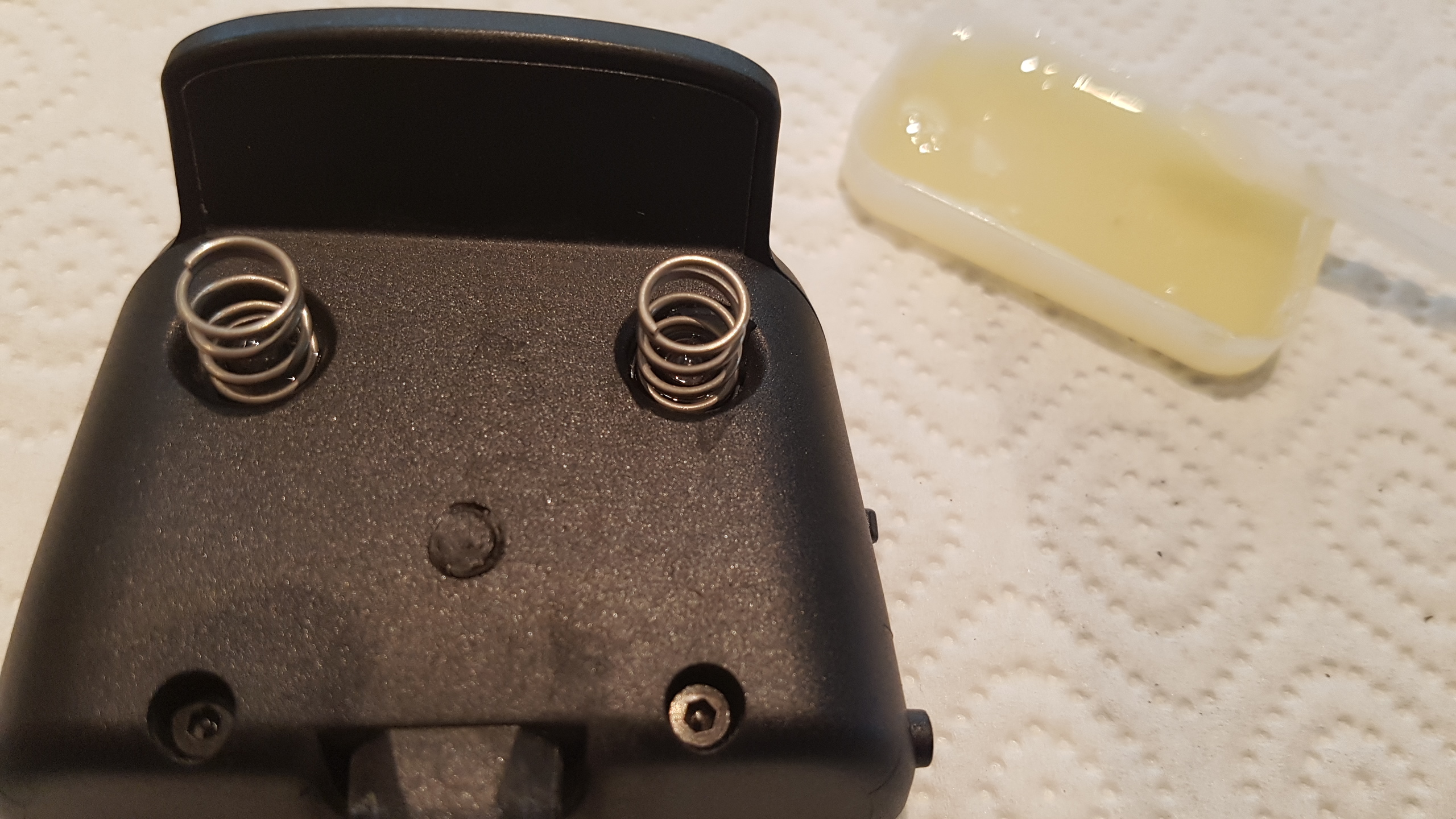

die federn auf der elektronik seite festkleben - ich habe 2k kleber genommen
die Schrauben nun ebenfalls einkleben und den Halter mit Muttern fixieren - 24 std warten bis der 2K kleber ausgehärtet ist - danach zusammen bauen
