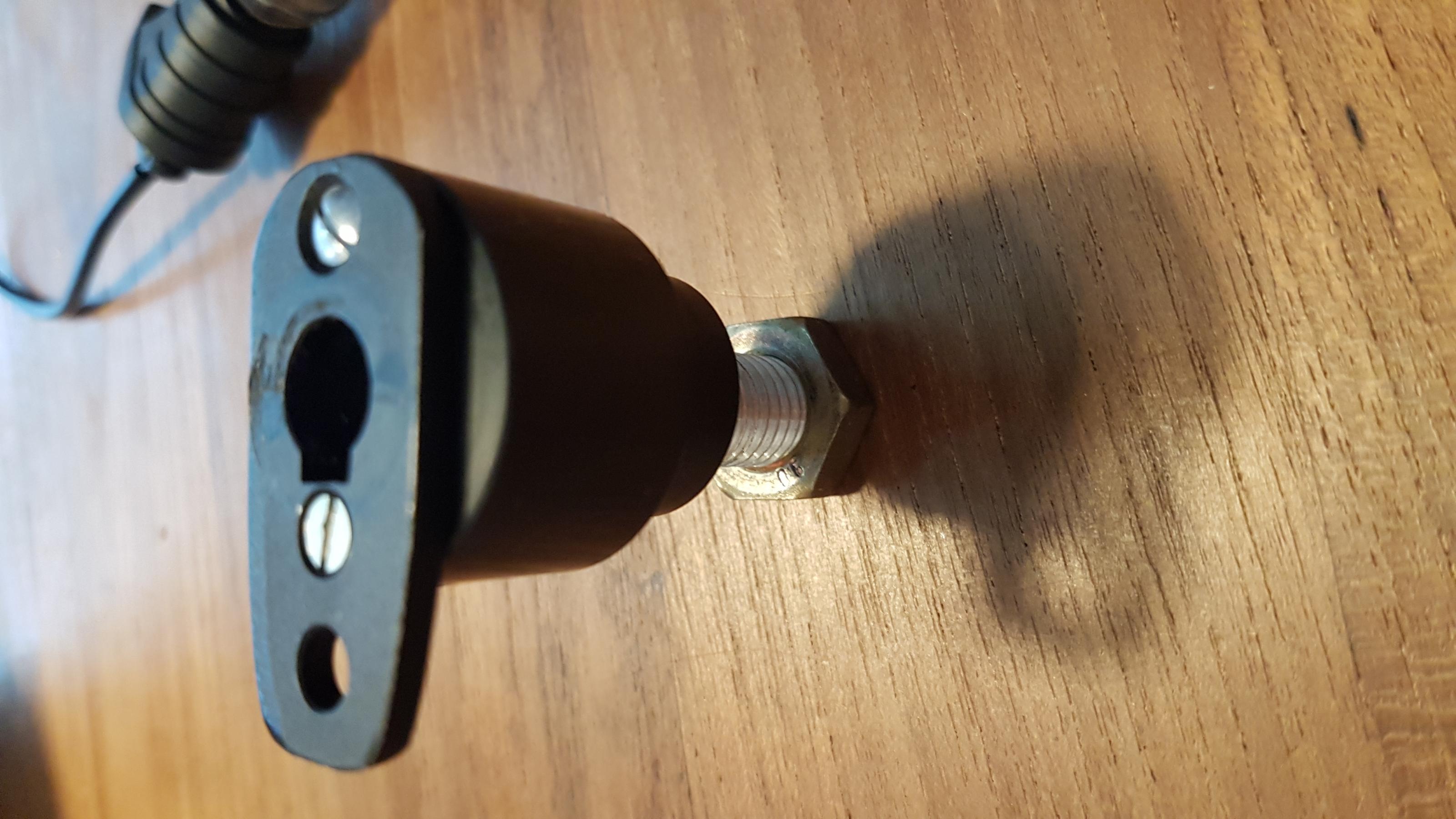

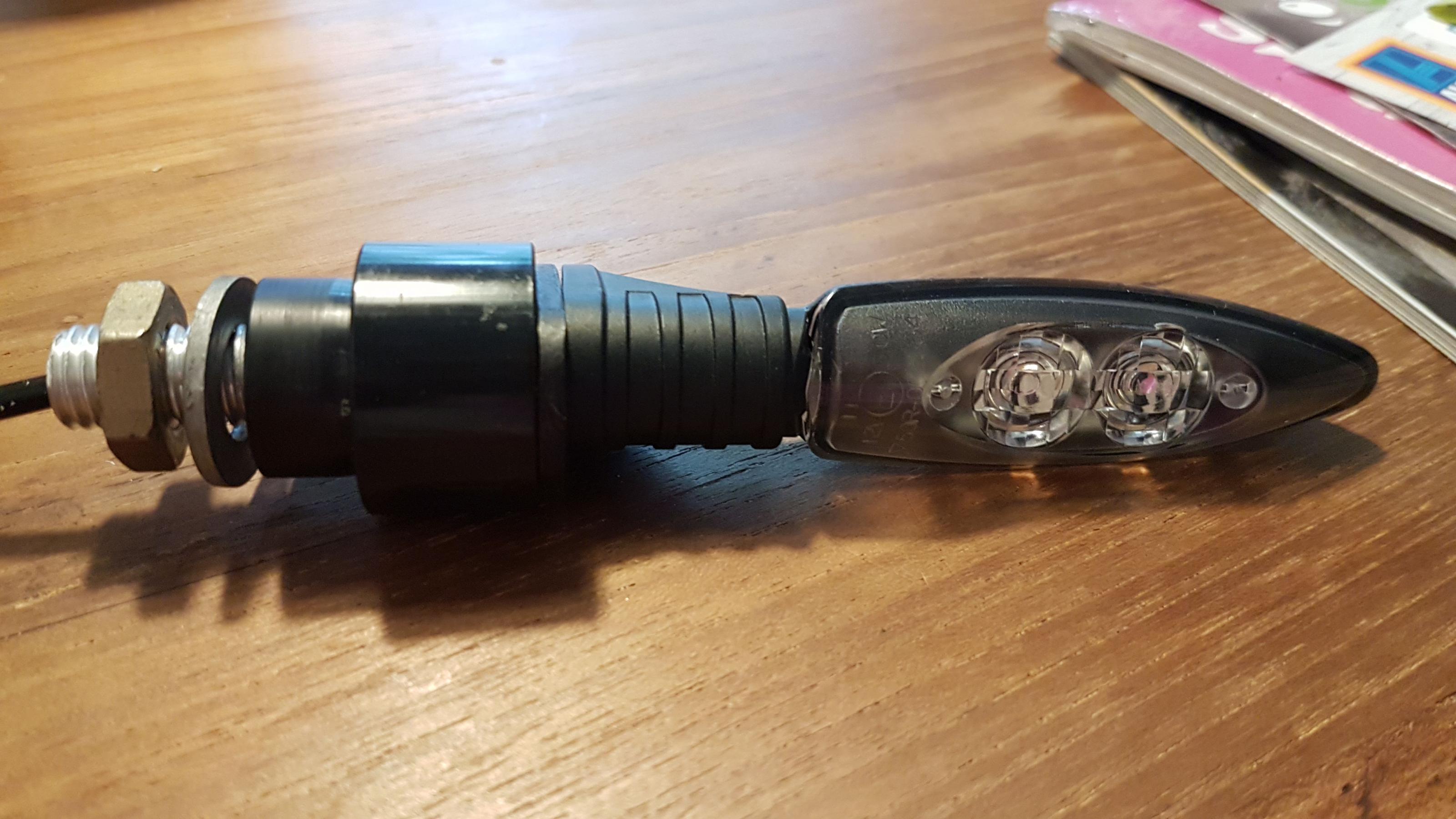

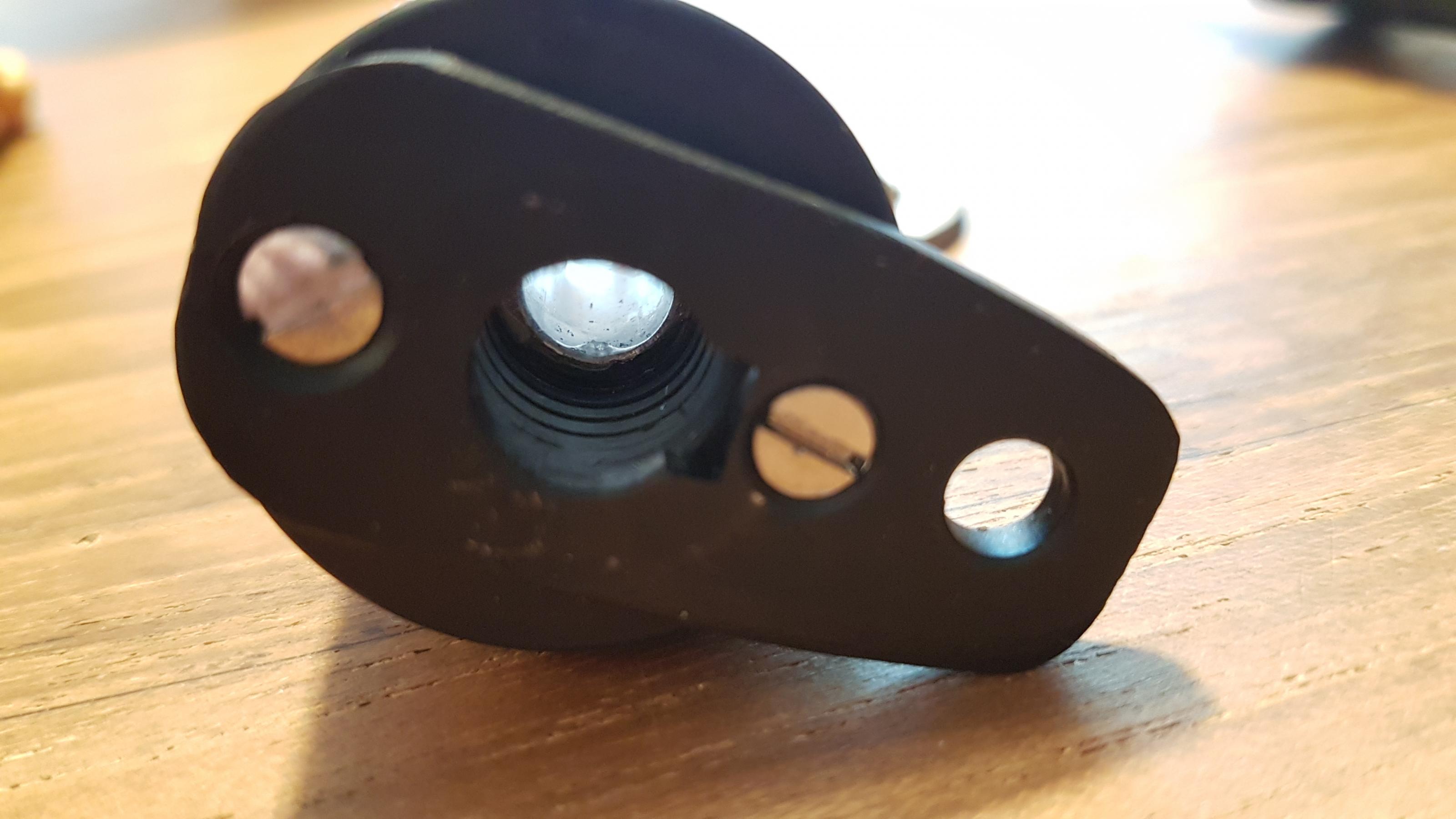

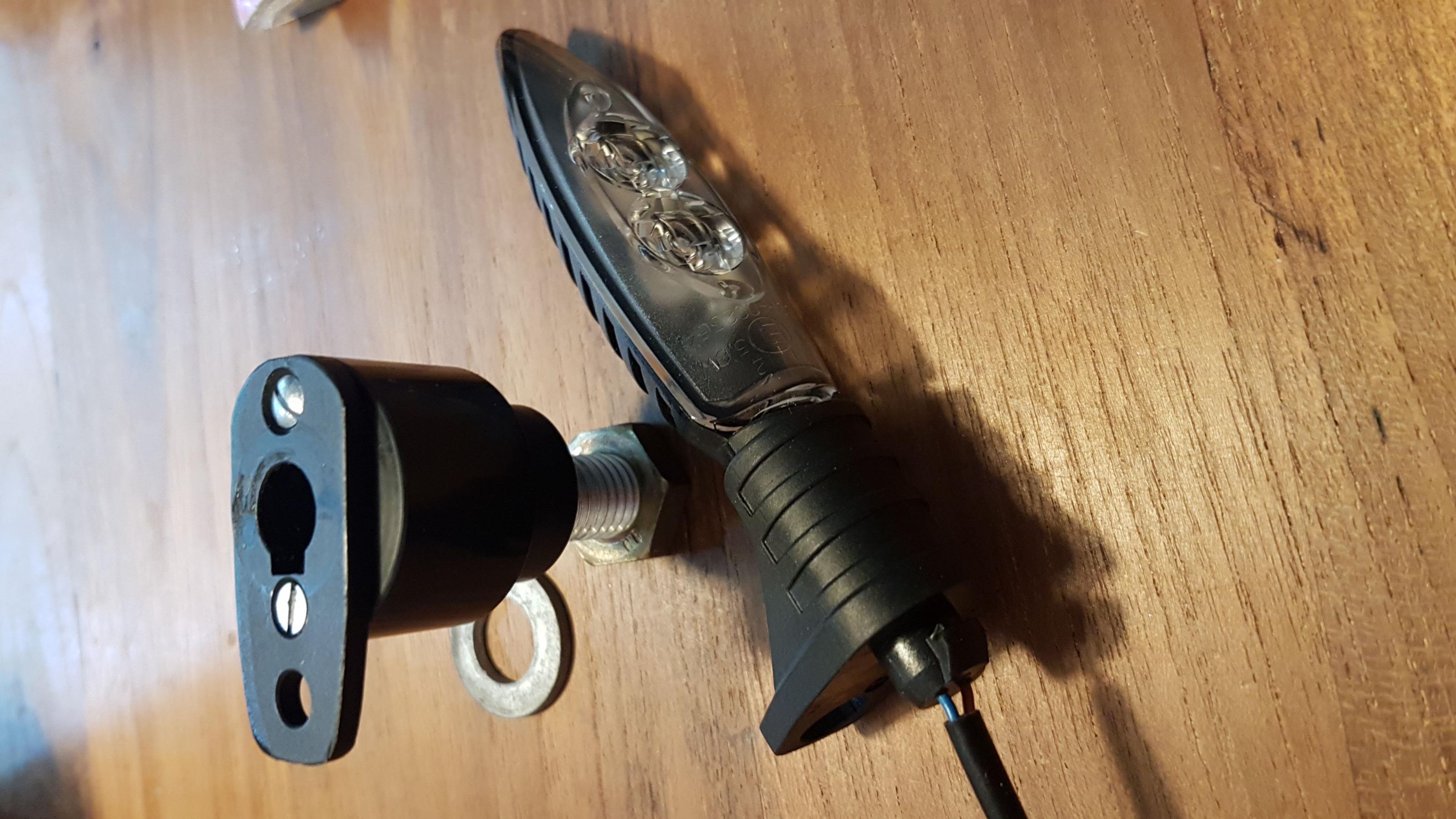

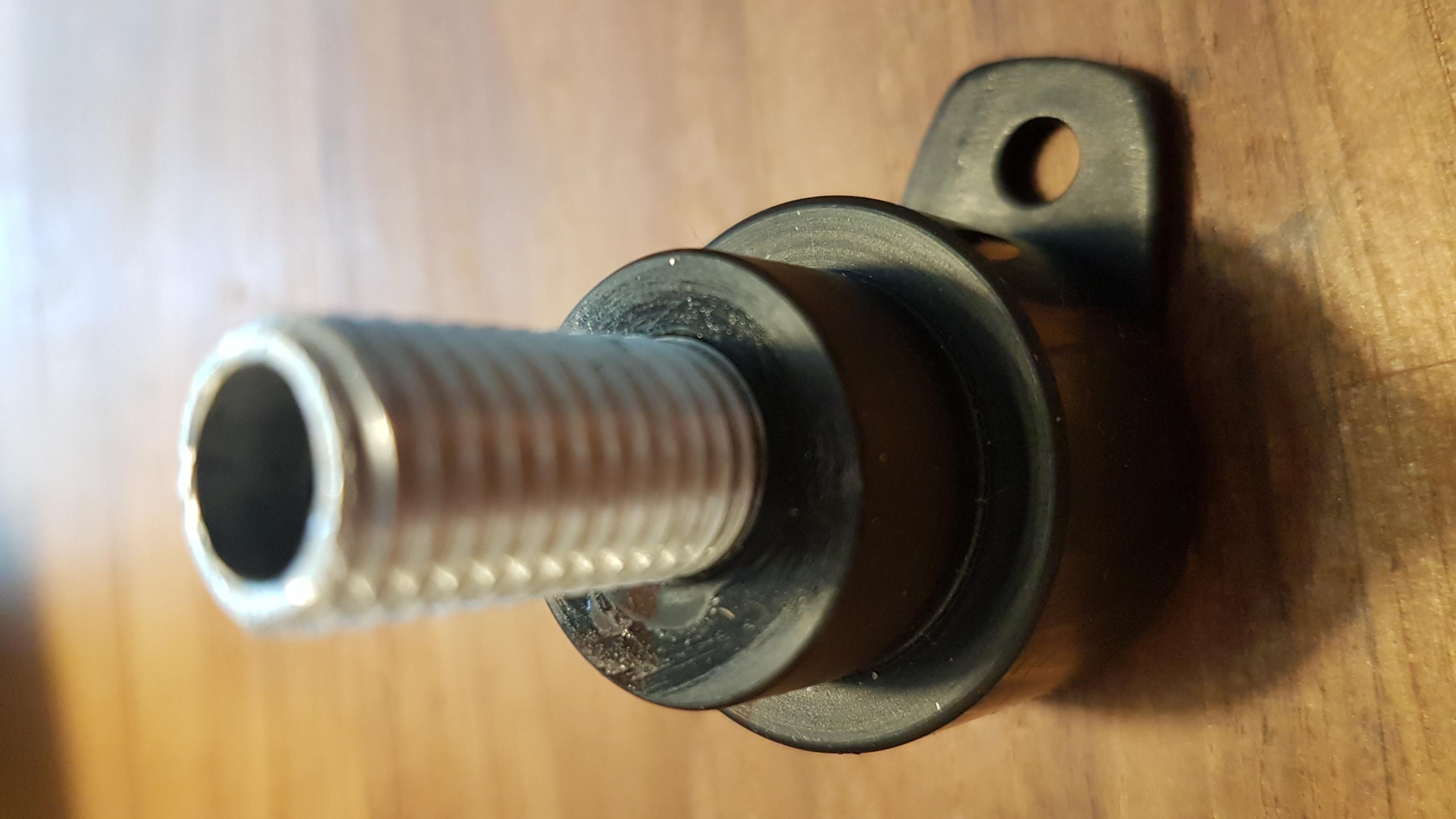

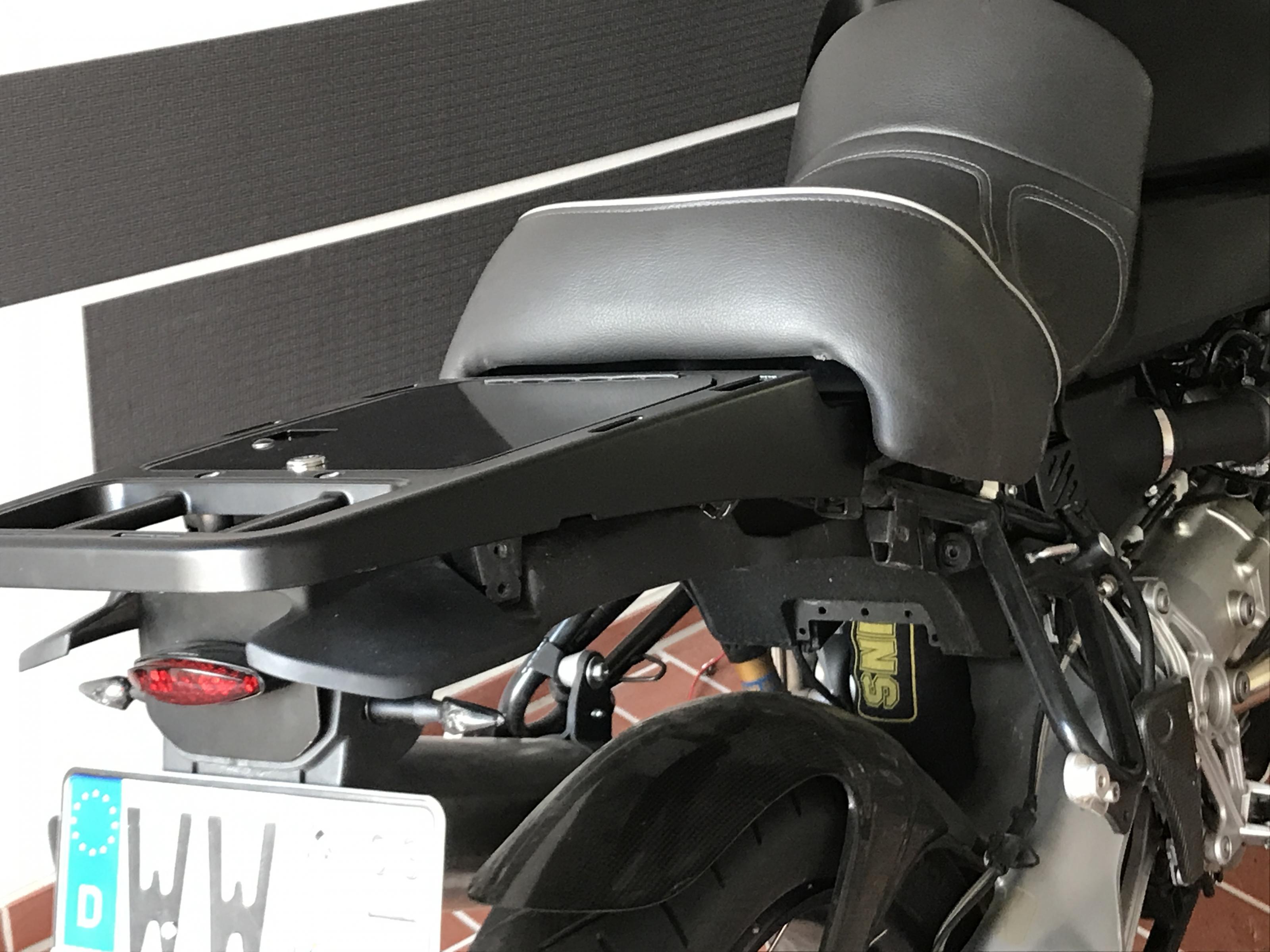

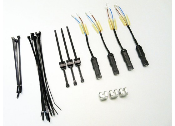

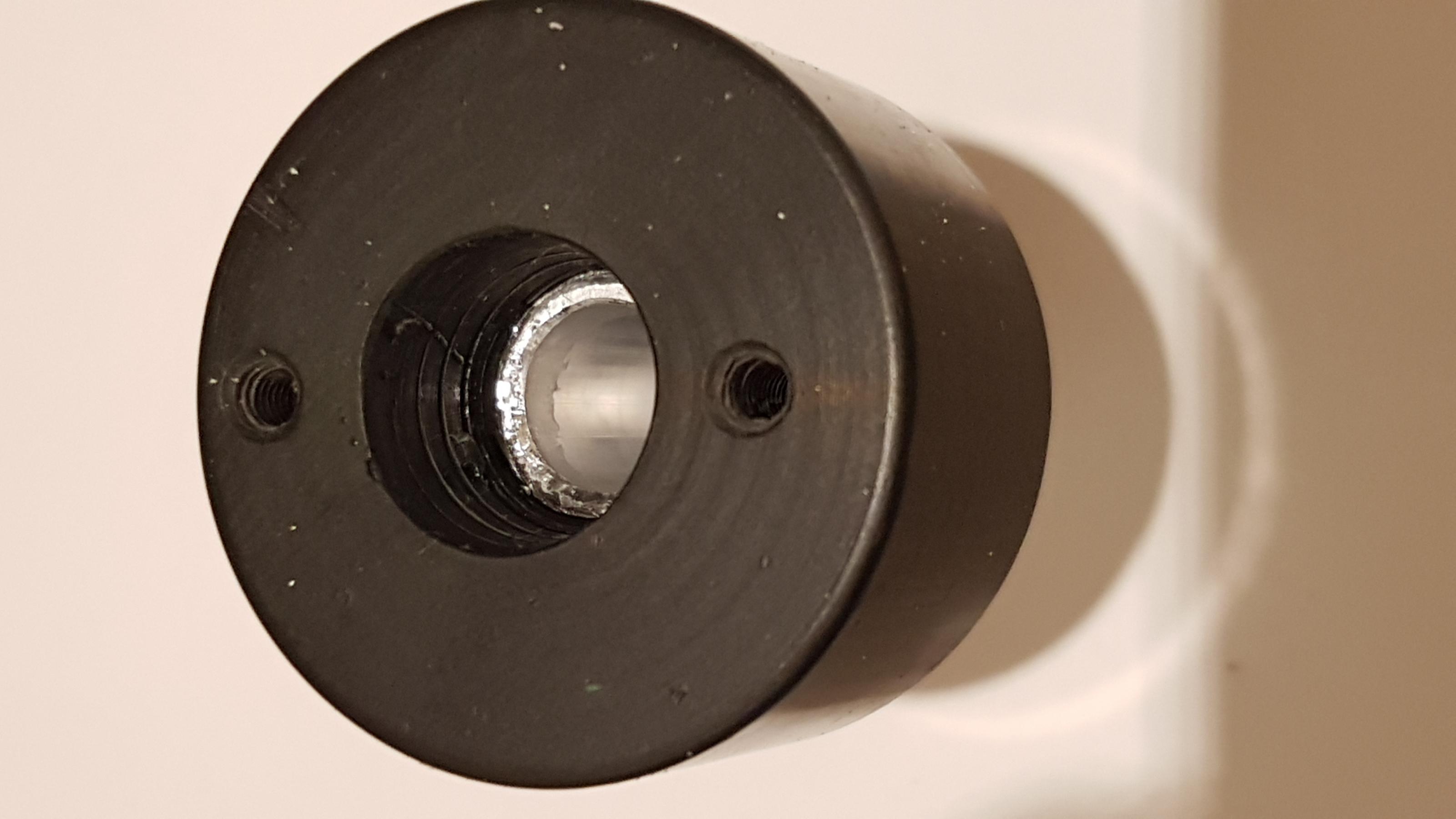

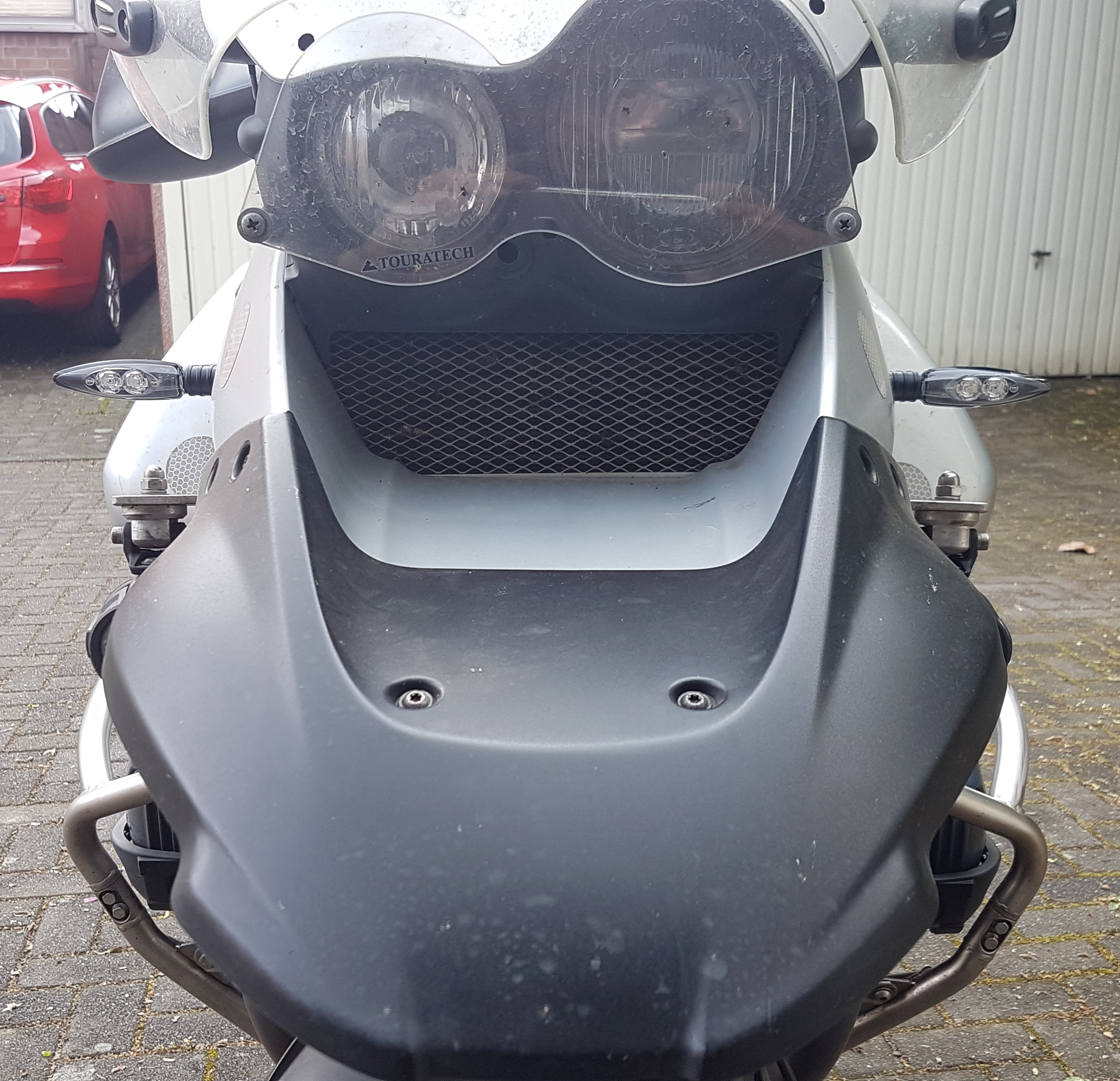

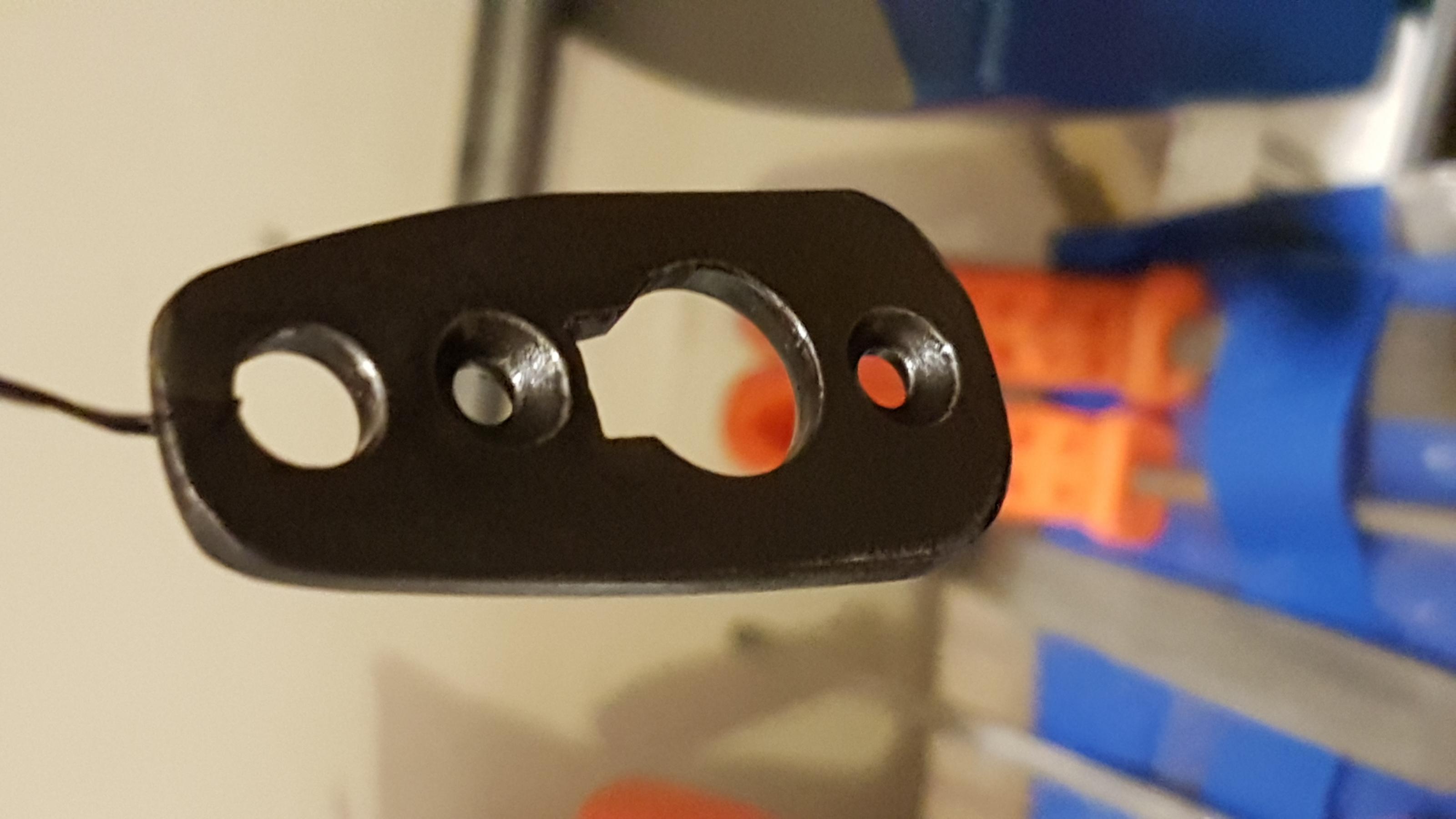

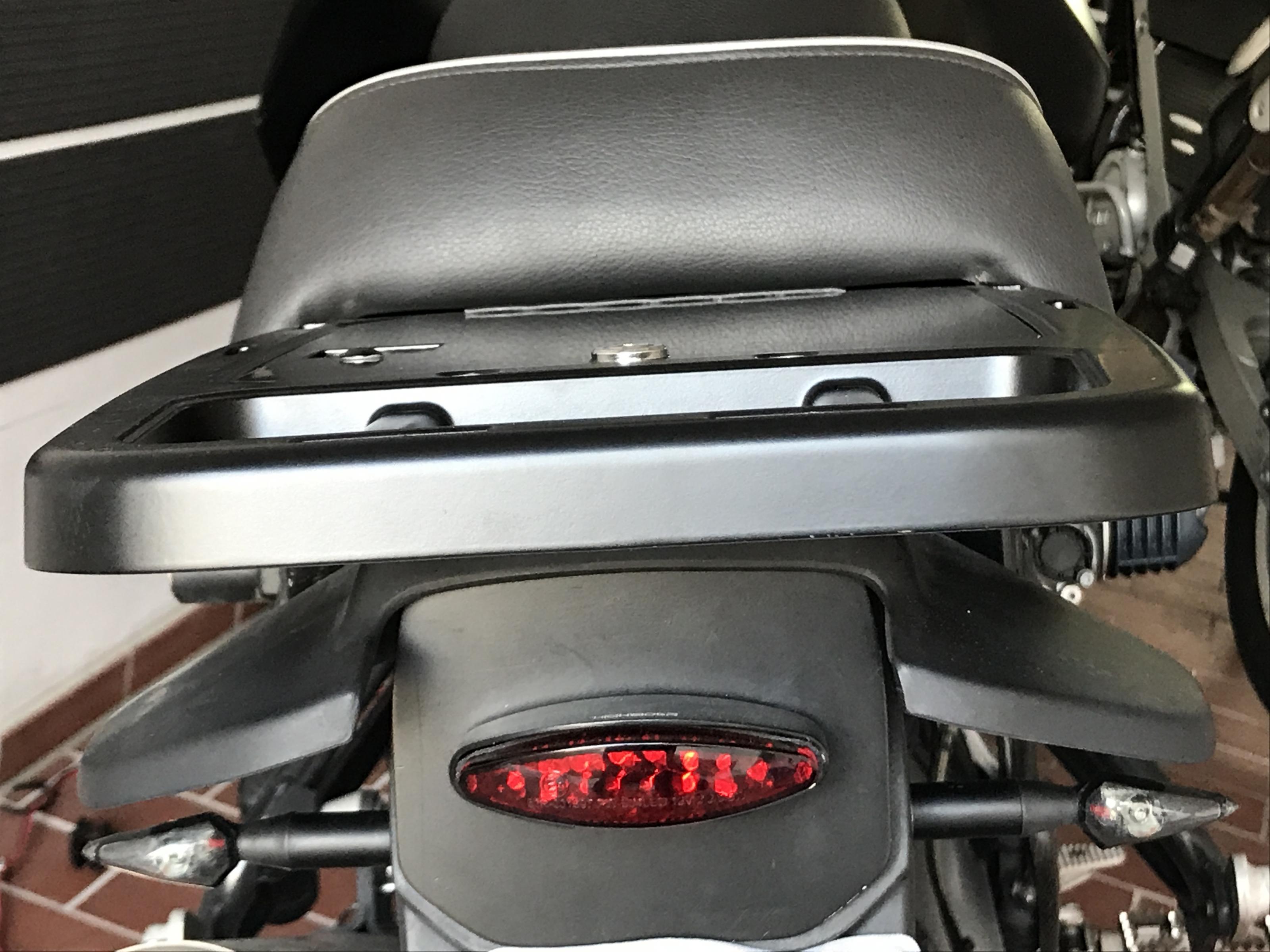

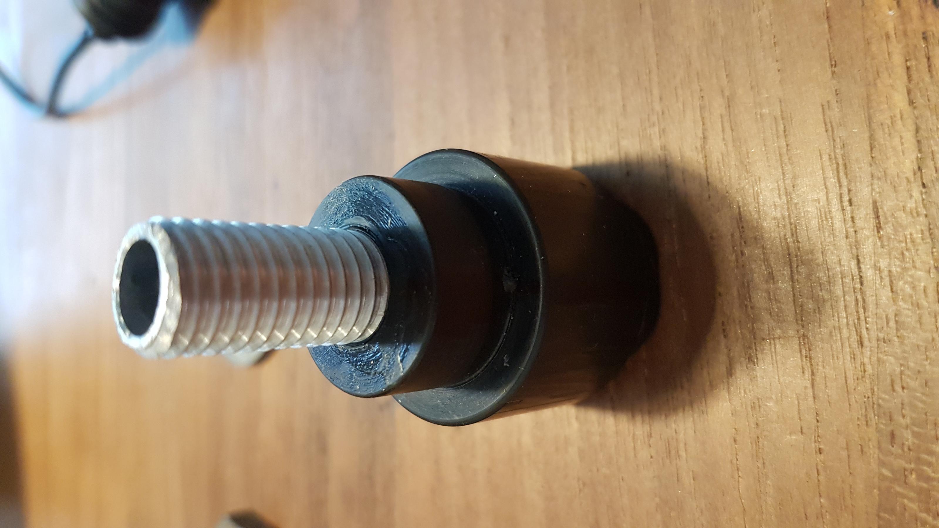

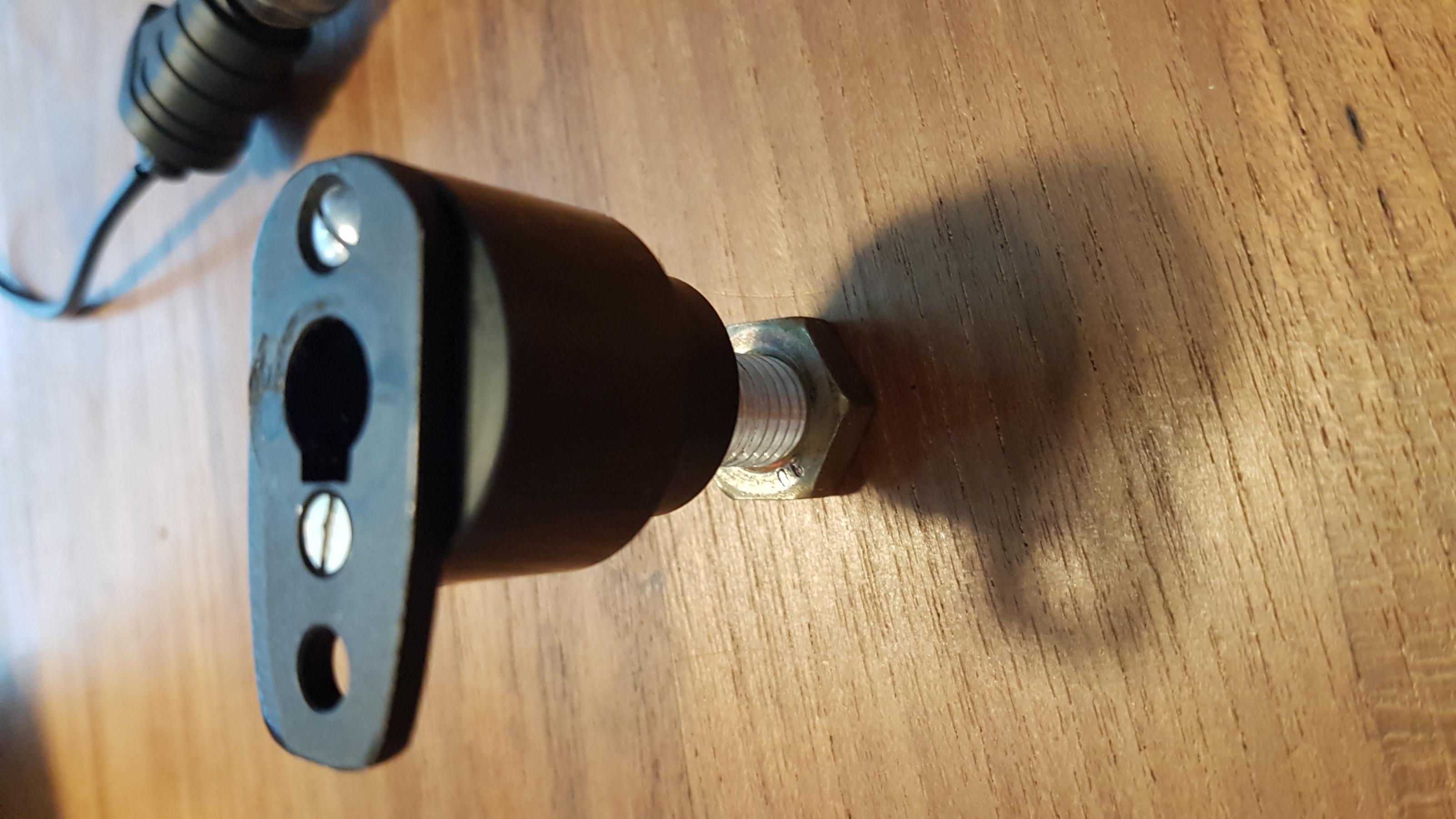

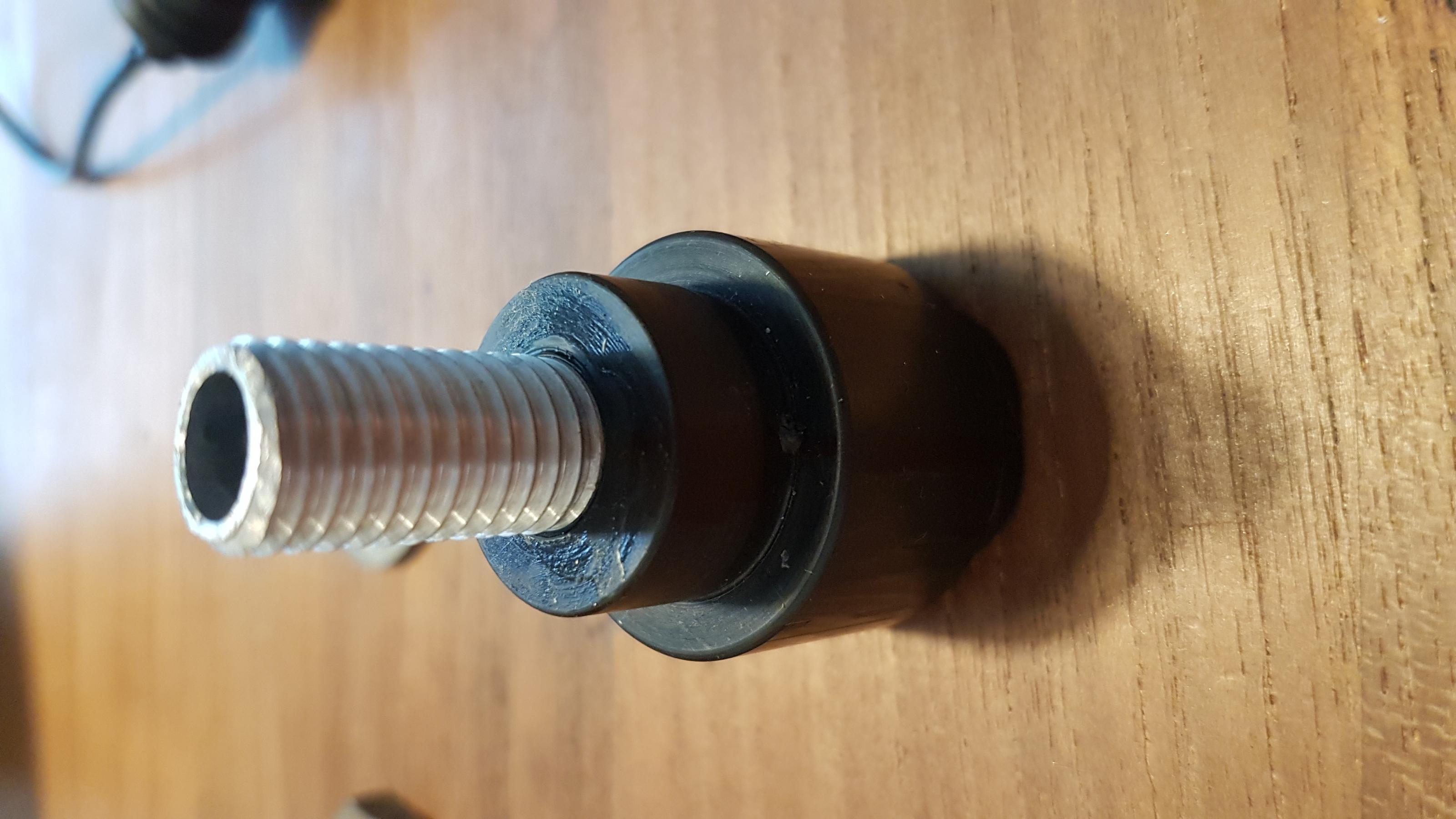

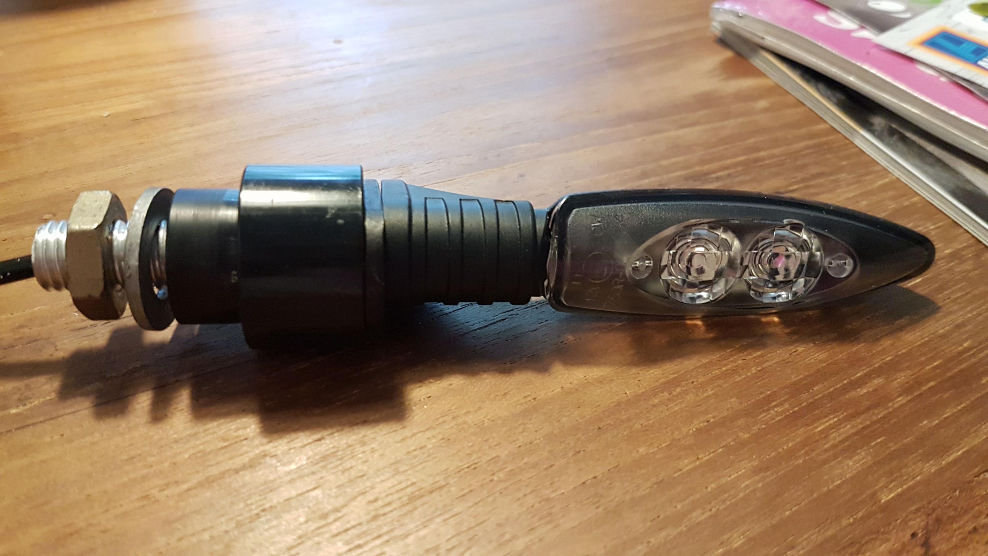

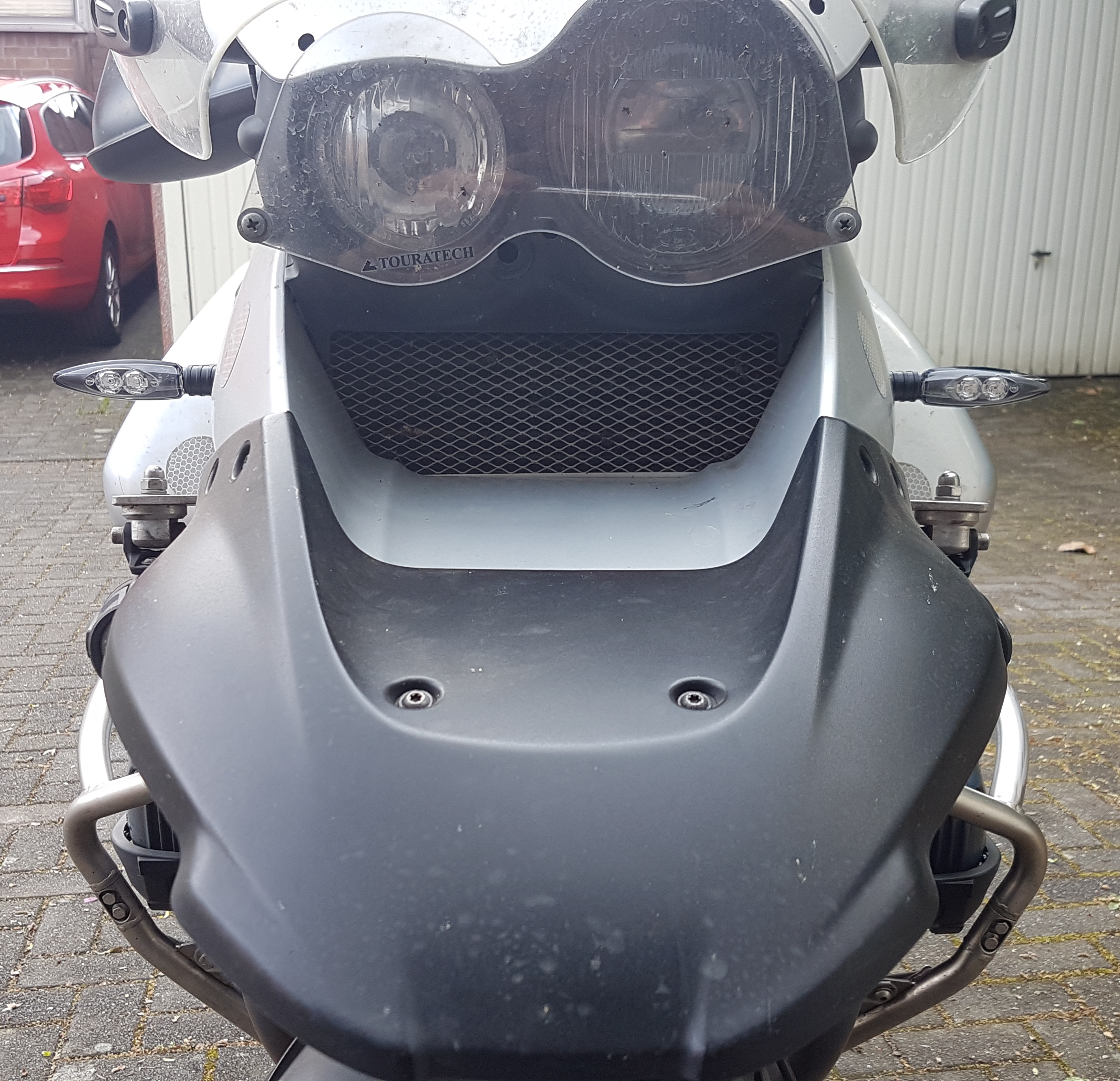

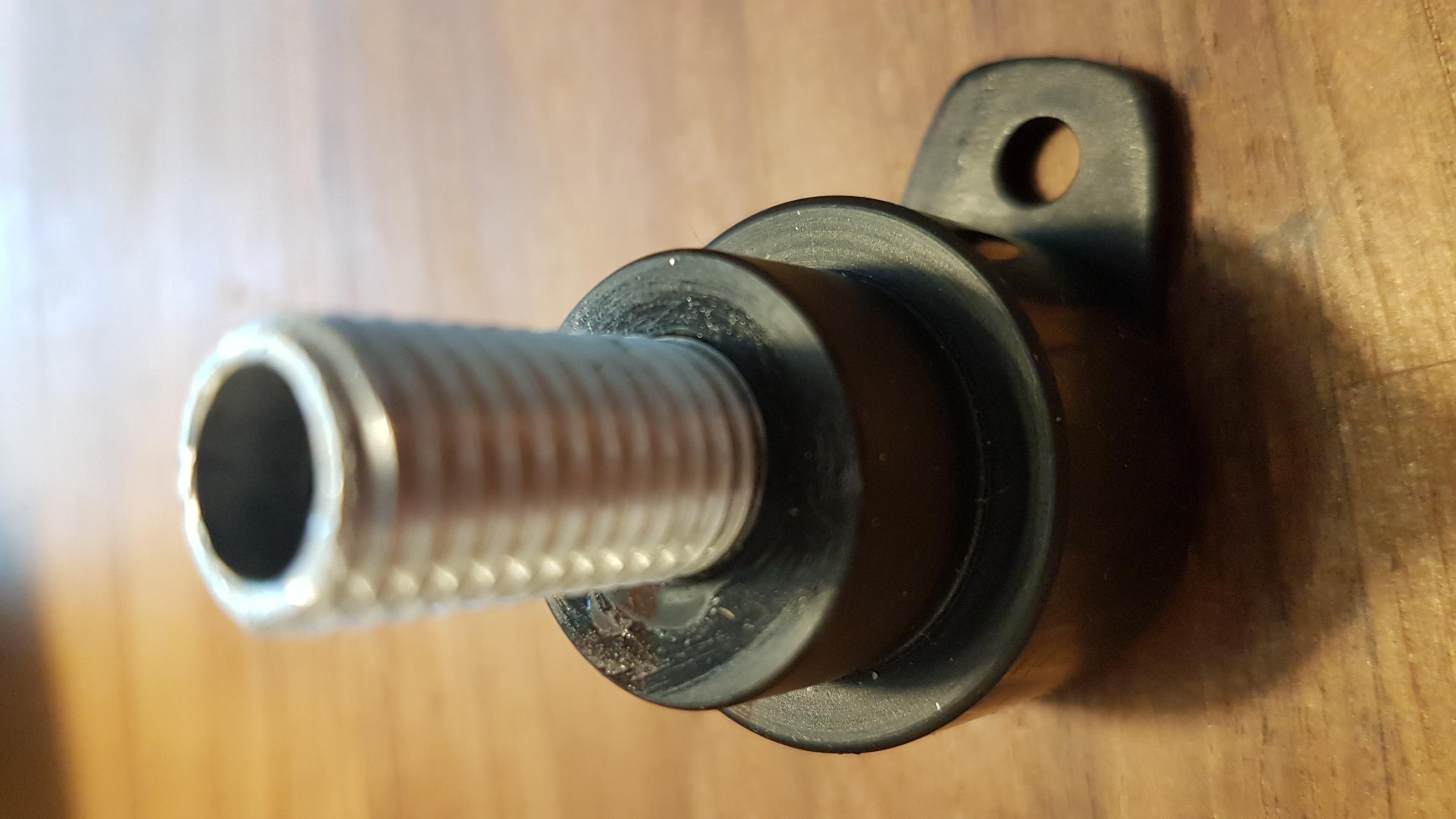

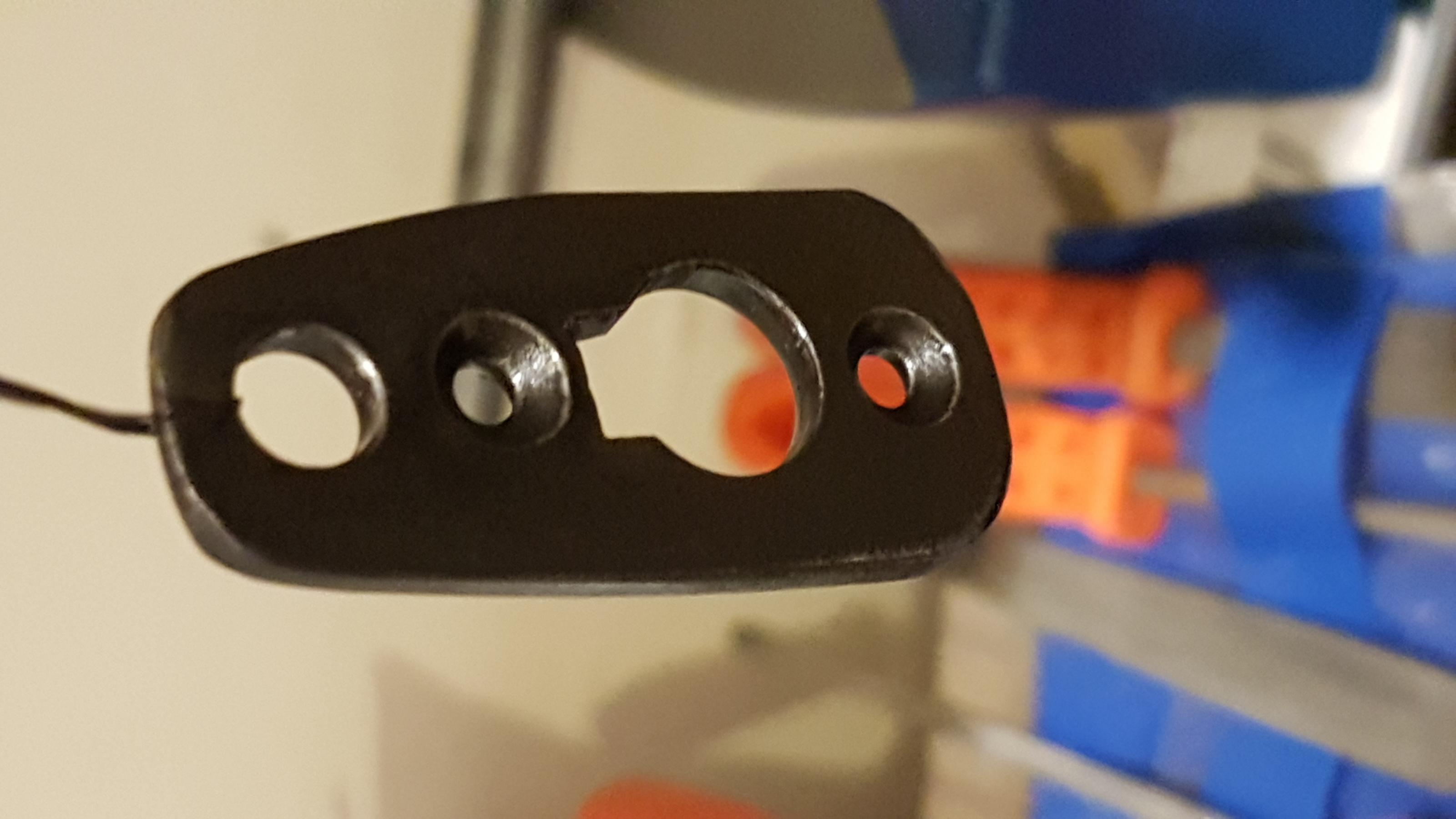

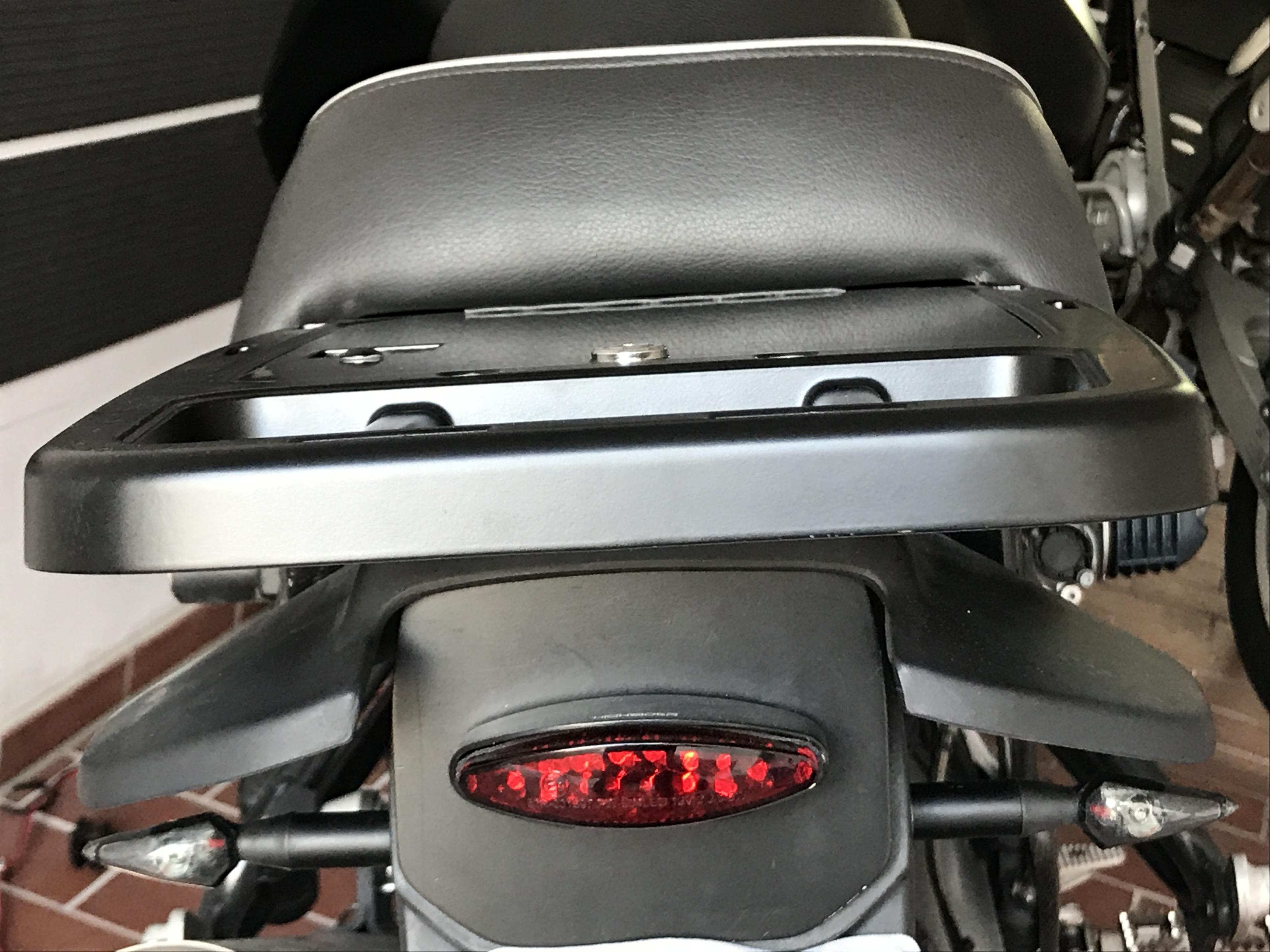

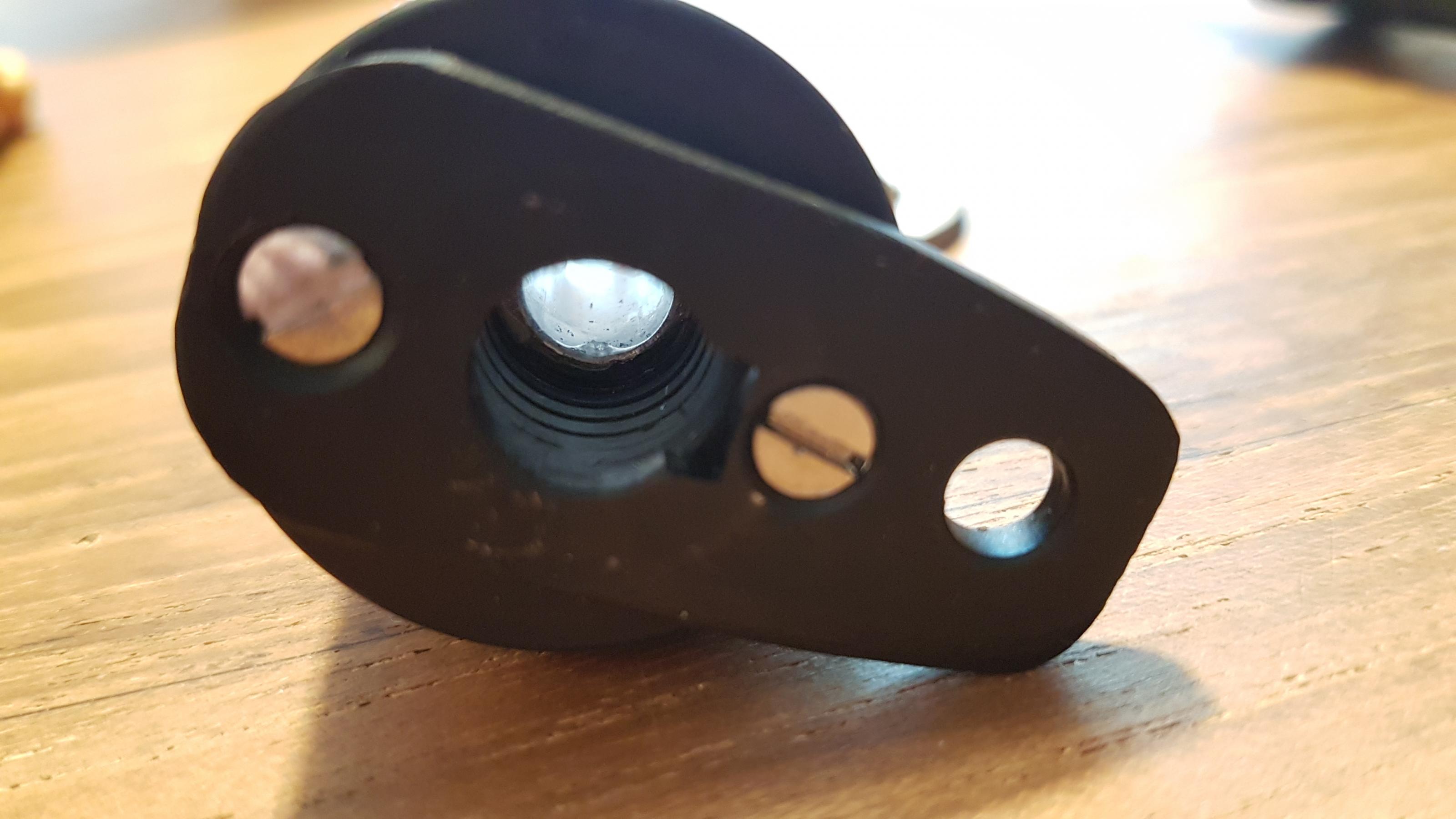

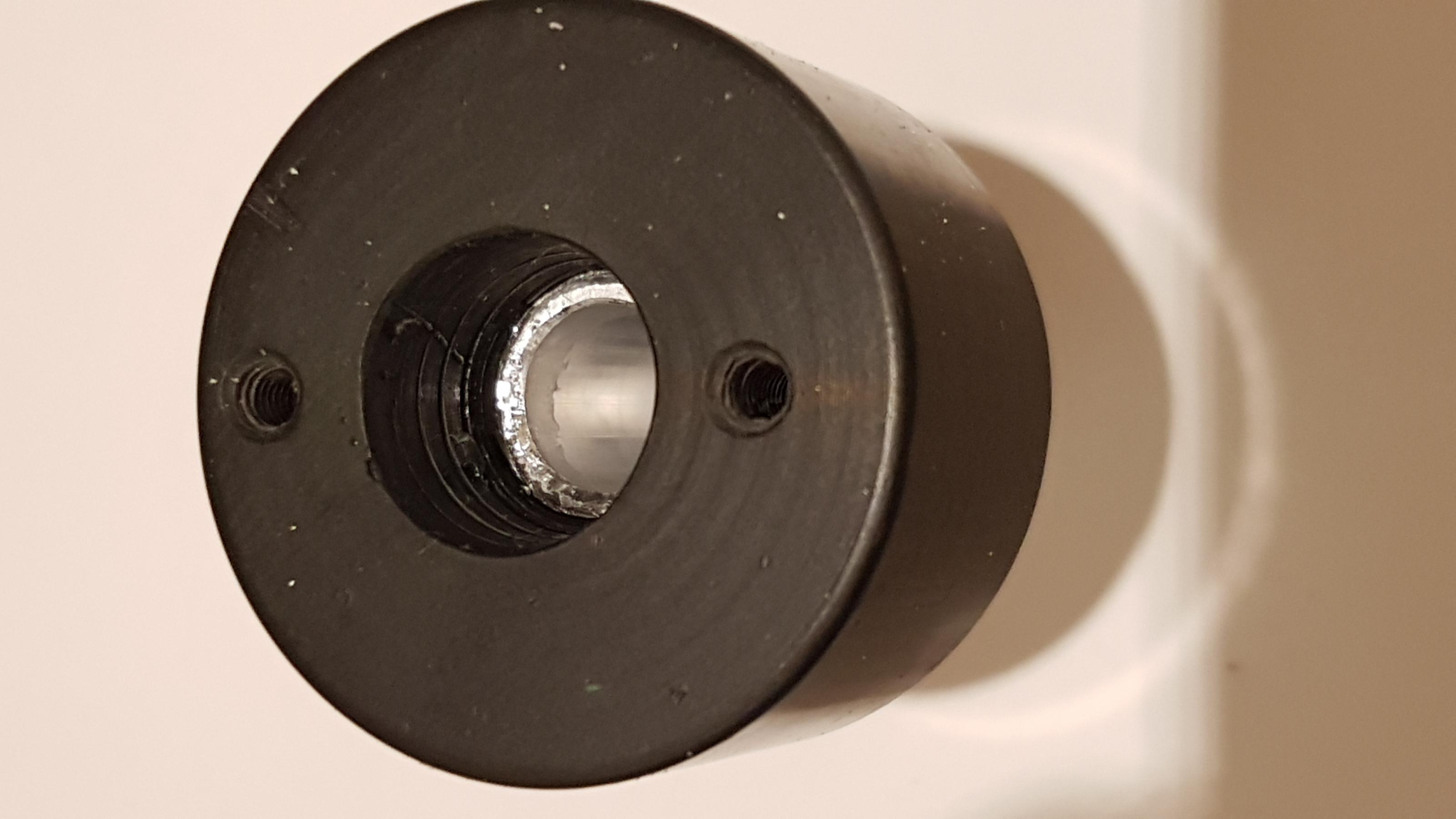

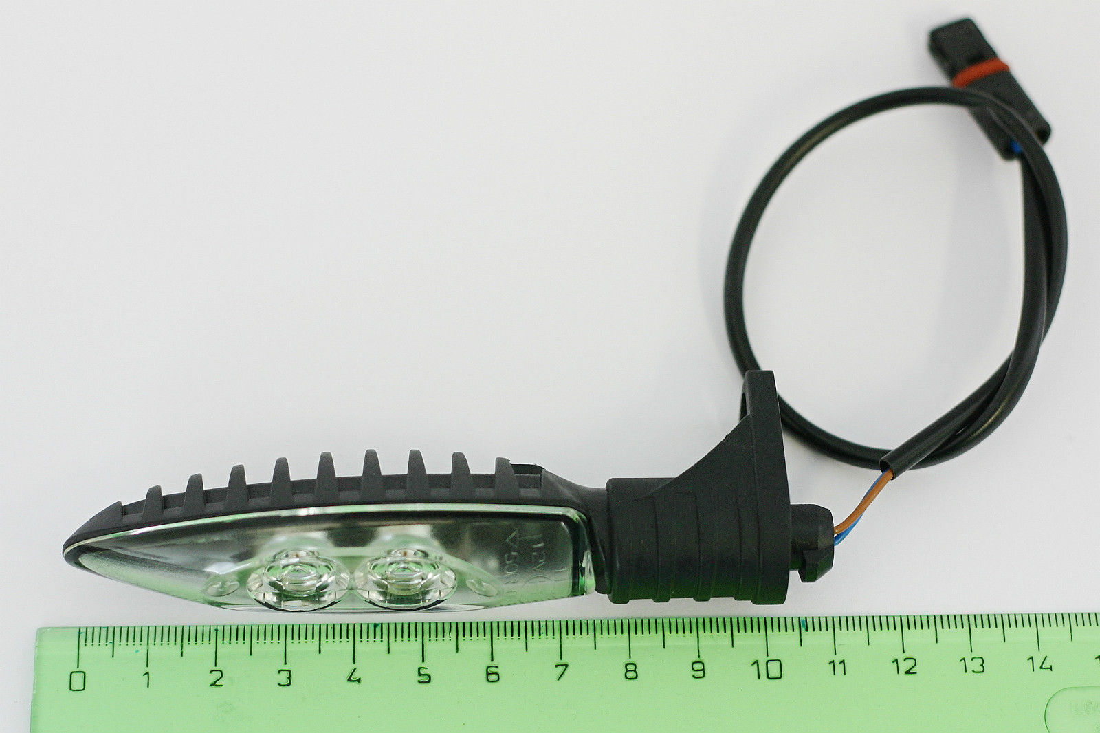

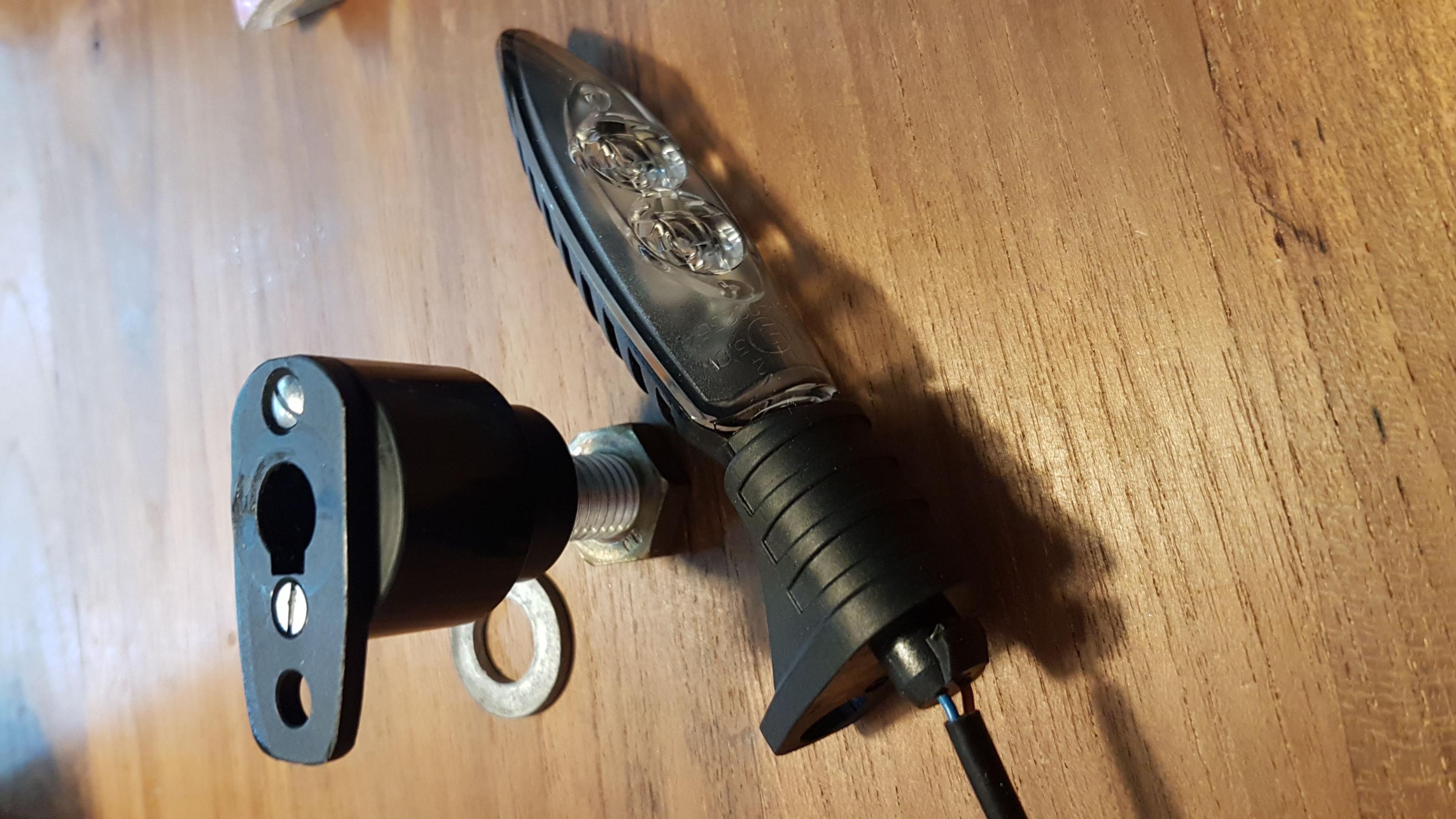

Hallo zusammen,
ich habe lange überlegt, meiner GS mal schöne LED Blinker zu zu spendieren.
Und es war nicht einfach die richtigen Bauteile zu finden. Und ordentlich sollte es dann auch noch aussehen!:o
Mit folgenden Rahmenbedingungen bin ich dann gestartet:
  • professionelles Aussehen
  • keine Billigheimer aus dem Zubehörhandel
  • keine Vorwiderstände und keine Modifikationen am Original Blinkrelais
  • keine zusätzlichen Bohrungen an der GS
  • Bastelarbeiten: erlaubt, wenn erforderlich
  • letztendlich, die Kosten minimal halten

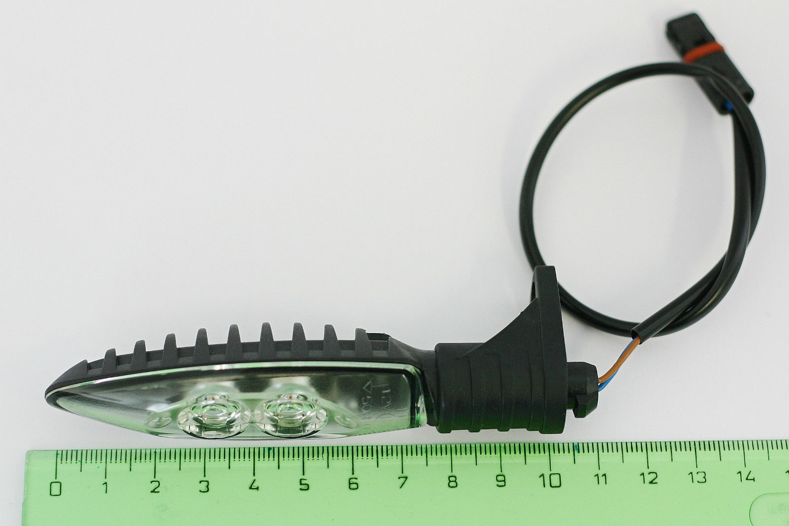

Ich habe gefunden:

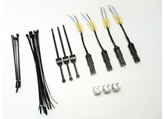

  • 4 Original LED Blinker von der GS1200 -> <100 EUR in der Bucht (Anzeige)
  • Steckersatz für die Blinker -> ca. 25 EUR von BMW
  • Elektronisches Blinkrelais (1:1 Ersatz für die ADV) -> 45 EUR von WhiteLight oder Hornig
  • 12er Gewindestange, 30er Kunstoffrundmaterial sw., Alublech. -> alles in der Bucht
Das Ergebnis seht Ihr auf den Bildern.
wird fortgesetzt ...
Gruss
Thomas

Ich sehe nur Blinker, die müssen an deinem MR gut aussehen
Ich hatte bei mir vorne und hinten Kellermann Blinker, da brauchtest du eine Sonnenbrille
um hinter her zu fahren.
Das Relais hatte ich nach Powerboxer Anleitung modifizieren lassen, die Durchführungen aus den alten
Blinkern und Basteleien hergestellt.
